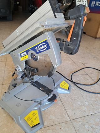

Y mirar de segunda mano? ¡Mira lo que acabo de encontrar en Wallapop!
Sierra ingletadora Virutex TM33W
Lo he pensado, claro, pero creo que no sabemos lo suficiente de este tema como para comprar segunda mano. No sé qué cosas hay que mirar y probar para saber qué una herramienta de éstas está en buenas condiciones, o seguro que nos olvidamos de comprobar los accesorios…
Me da más seguridad comprar algo con su garantía y, quién sabe, quizá mañana sea yo quien lo anuncie en Wallapop :see_no_evil_monkey:
Esa ingletadora que muestra el compañero @Eduga es de buena calidad, de lo mejor que puedes encontrar en ingletadora con mesa superior, y por las fotos esta muy poco usada

Yo empecé con una bosch gm12 que es prácticamente como esa y durante mucho tiempo la utilicé para todo, la mesa superior es bastante incomoda porque es pequeña y queda alta pero la verdad es que para cosas no muy largas ni anchas era muy cómodo tener todo en uno, para mi la mayor limitación que tenía era el ancho de corte que era sobre 21cm o algo así pero son máquinas muy buenas.
Esa virutex la usé durante un tiempo, un amigo carpintero que nos estaba haciendo unas cosas en casa la tenía y la estuve usando unos pocos días y recuerdo que tenía un pequeño fallo en los botones de encendido que se le metía serrín y fallaban, cada x tiempo había que desmontar y soplar.

En mi opinión personal totalmente de acuerdo con tu comentario. Esa máquina es de lo mejorcito, si no la mejor, que hay actualmente en el mercado dentro de las ingletadoras no telescópicas para trabajar fuera del taller.
Sin duda está muy bien pensada y construida. Su precisión, calidad y fiabilidad está más que contrastada, como en general todo lo de Virutex. Además es de fabricación española. Mi puntuación sobre está ingletadora es un 10 sobre 10.
Eso sí, creo que la asignatura pendiente de la marca es algún día crear una ingletadora telescópica con las misma fiabilidad, calidad y precisión que la que no lo es. Espero que en un tiempo no muy lejano sea posible, ojalá sea así.
