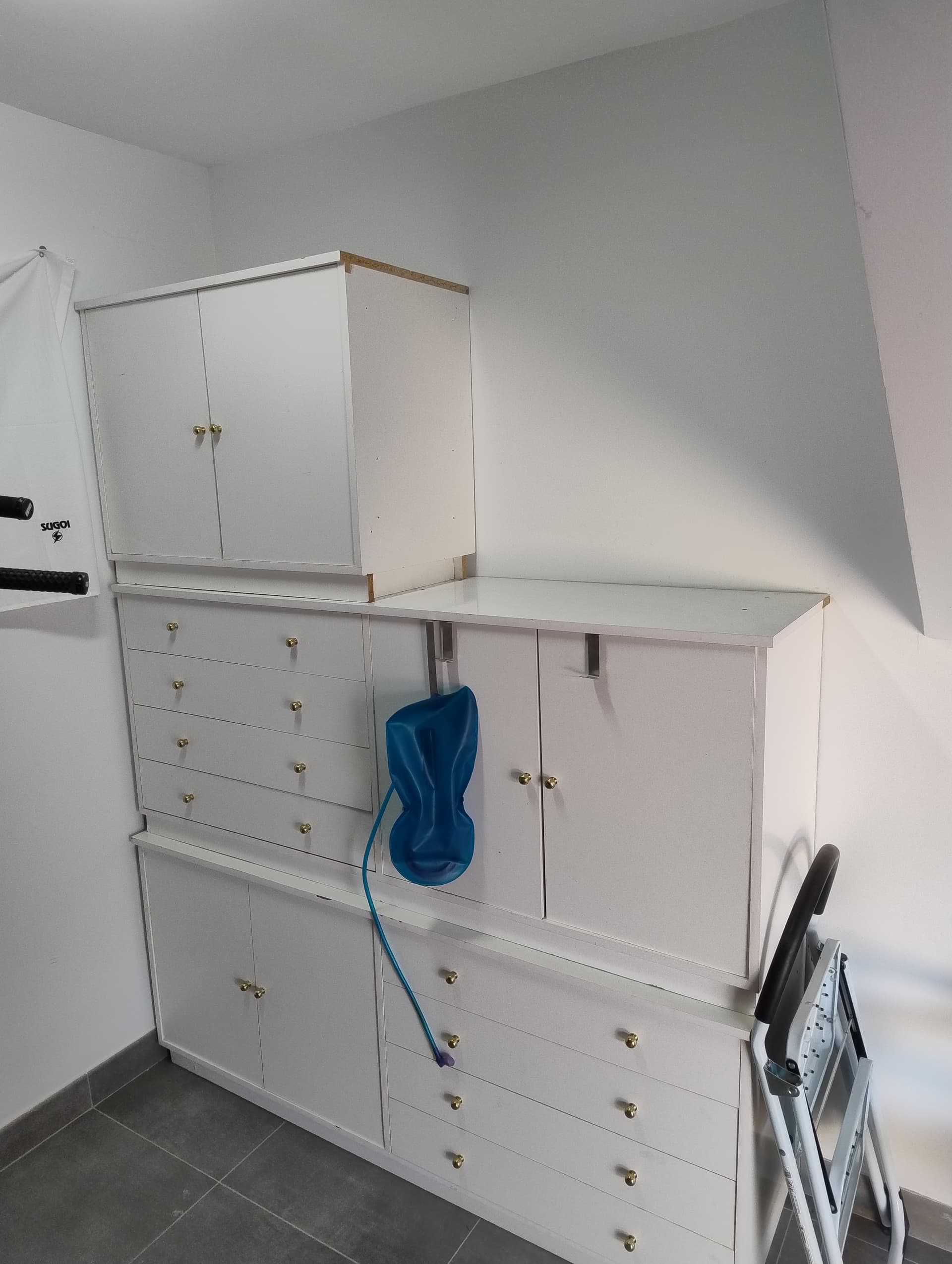

Hace unos años me compre una casa en España, la reformé y guardé armarios, puertas, listones, y todo lo que pude salvar.
Cada vez que voy, hago algun proyecto y compro las herramientas que voy necesitando para que en un par de años o tres, cuando me mude definitivamente, tenga ya mi taller montado.
El siguiente viaje, quiero convertir unos muebles malos viejos y cutres en un armario de suelo a techo para guardar todas las cosas de las bicis, pero quiero que quede como si fuera para poner en el salon.
Estos son los muebles en el sitio donde lo quiero hacer:

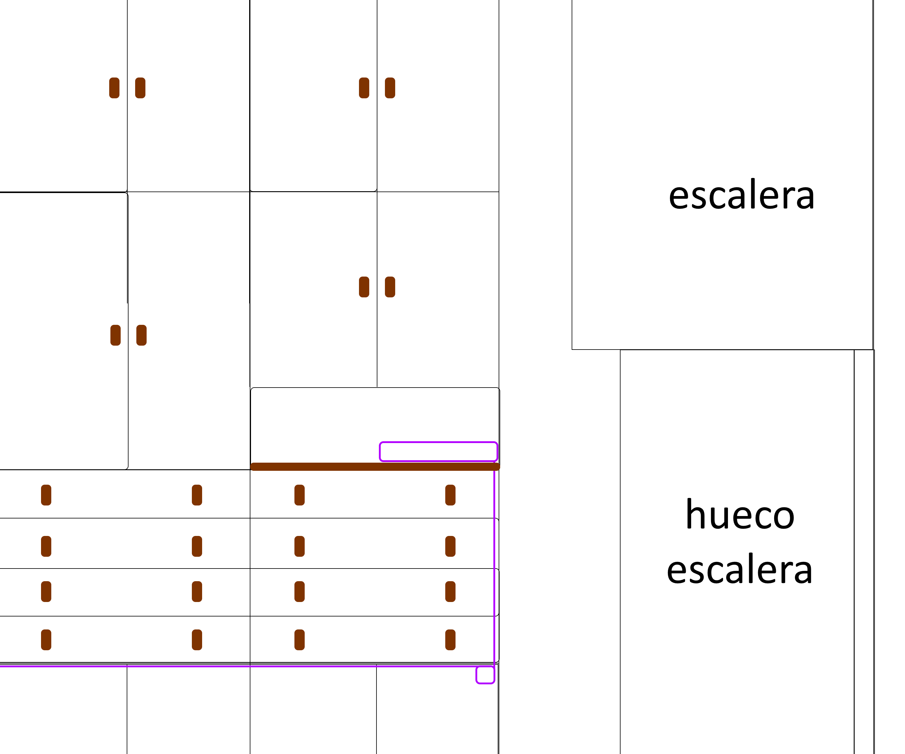

Esto es lo que quiero hacer (boceto guarripeich hecho con paint):
1.- Hacer una base de unos 35cm abierta por delante para poner zapatillas y secabotas (las lineas moradas son cables y enchufes).
2.- Quitar todos los zocalos y los tiradores a los modulos y lijar la superficie de melamina a 180
3.- Cortar los modulos de los cajones y ponerlos abajo juntos
4.- Construir un modulo con una balda de madera maciza abierto por delante para poner cargadores y cosas pequeñas a mano
5.- Construir un modulo de aprox 1m de alto con dos puertas con frentes de tablero perforado (de esos cutres de colgar herramientas, para que ventile) para colgar perchas (tendran que ir de frente, porque el fondo no da para perchas de lado)
6.- encima del modulo de cargadores y al lado del de las perchas poner uno de los modulos de puertas
7.- encima de esos dos los otros dos modulos de puertas
8.- las puertas llevaran unos listones en el marco estilo “shaker”
9.- repasar cantos, rellenar agujeros gordos de la melamina con recortes, alisar con bondo y pasta de madera, lijar reparaciones y dejar todo uniforme
10.- pintar con pintura a la tiza y acabar con cera
11.- los tiradores ya los tengo hechos con cuero y tornillos de cuero de encuadernacion, “chicago screws”

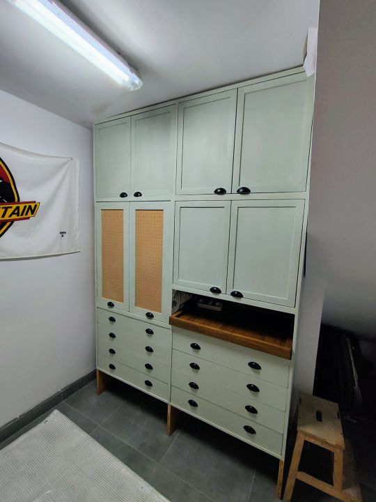

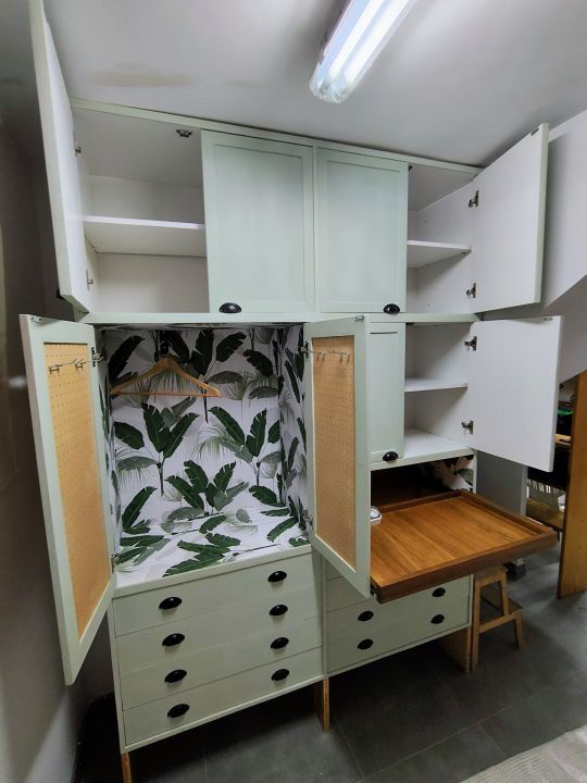

Hice todo el armario con materiales que guarde de la casa cuando la compramos antes de hacer la reforma, excepto por alguna cosilla que me faltaba y accesorios.

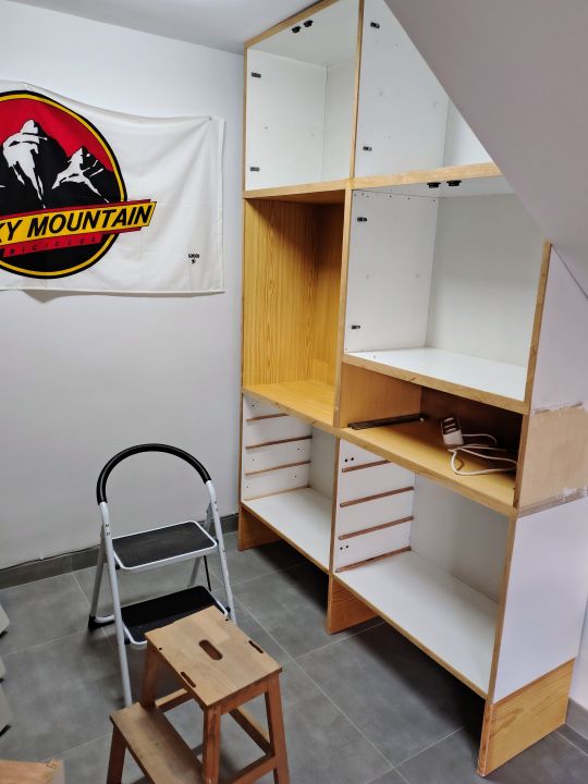

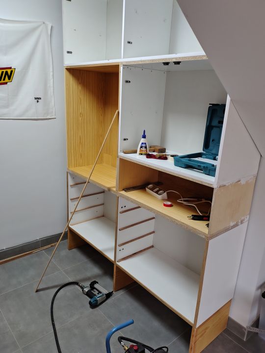

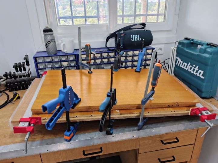

Modifiqué los muebles grandes para dejar todos los cajones en uno y en el otro los dos modulos de puertas juntos.

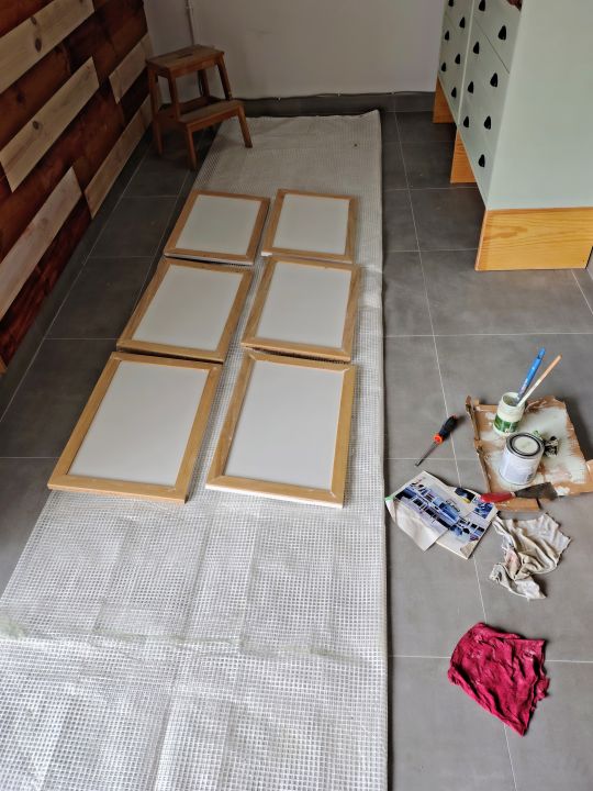

Tape todos los agujeros de los tiradores con tubillon y les puse unos marcos decorativos a las puertas.

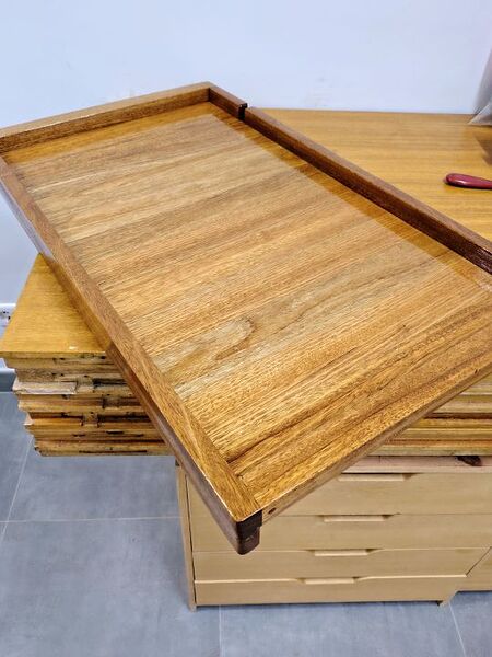

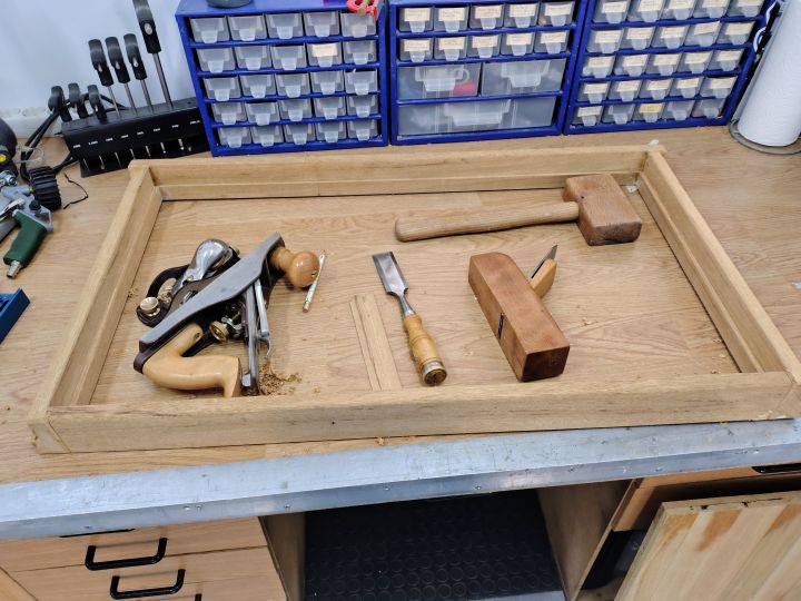

Hice la base de la bandeja con rodapies y el marco con listones de marcos de puertas viejos.

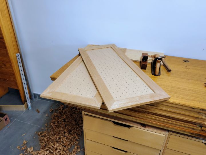

Los modulos nuevos con restos de baldas de armarios y las puertas del modulo nuevo grande con listones de puertas viejos y un tablero de esos de cuelgaherramientas malos del LM. para usarlo como perchero para las bandas del pulsometro, guantes y esas cosas que no lavas todos los dias, que ventile.
La base/zocalo para esconder los zapatos y secabotas esta hecha con una estanteria vieja.
Monte todos los modulos juntos con tirafondos y luego corte mas listones para tapar las uniones, como un super-canteado.

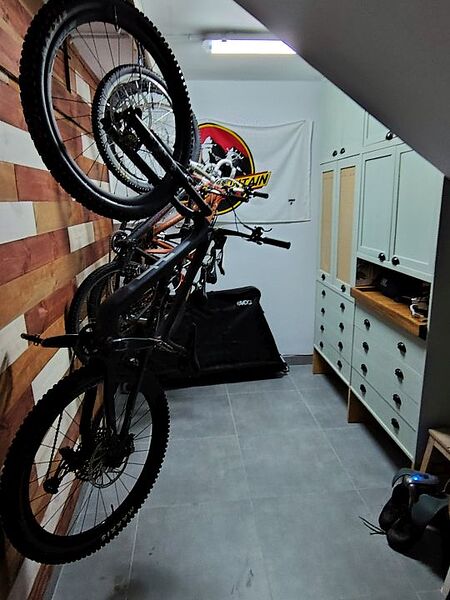

Emplaste y lije todo a 180 y pinte con pintura a la tiza y cera y tiradores baratos, a gusto de mi pareja. Pega de maravilla en el conglomerado-melamina mierdero, la verdad.
Puse una regleta con varias salidas de USB y USB-C en la bandeja y 3 cajas de enchufes en el hueco de los zapatos para los secabotas.
Desde luego que no ha quedado fino como para poner en el salon, pero esta mas que bien como mueble de garaje para guardar los cacharros de las bicis y camping y tal.
Todo eso lo fui haciendo a ratos durante mis vacaciones de 3 semanas y tengo que decir que fue mucho mas trabajo del que pensaba… me tire un par de noches haciendo cosas (sin maquinas) hasta las 2am con el jetlag y tuve que pedir ayuda para terminarlo a tiempo.
Y junto con el cuelgabicis que hice el año pasado, el hueco de las bicis esta acabado! Solo me falta hacer un banco pequeño a modo de descalzadora.

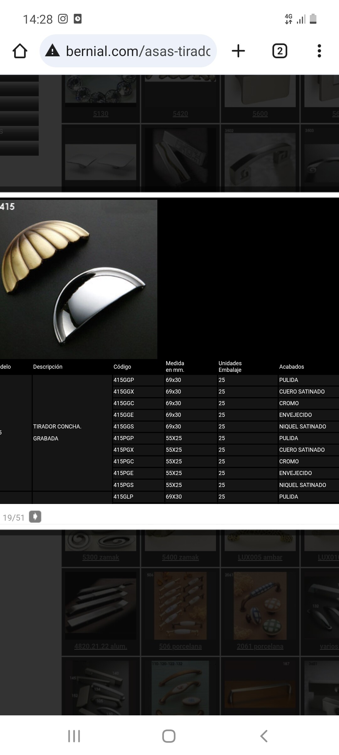

Estaba justamente pensando en estos tiradores para un mueble de cajones, me recuerdan a las de las farmacias, ferreterías de antes.
Funcionales sin ser demasiado recargadas
Donde las pillaste?

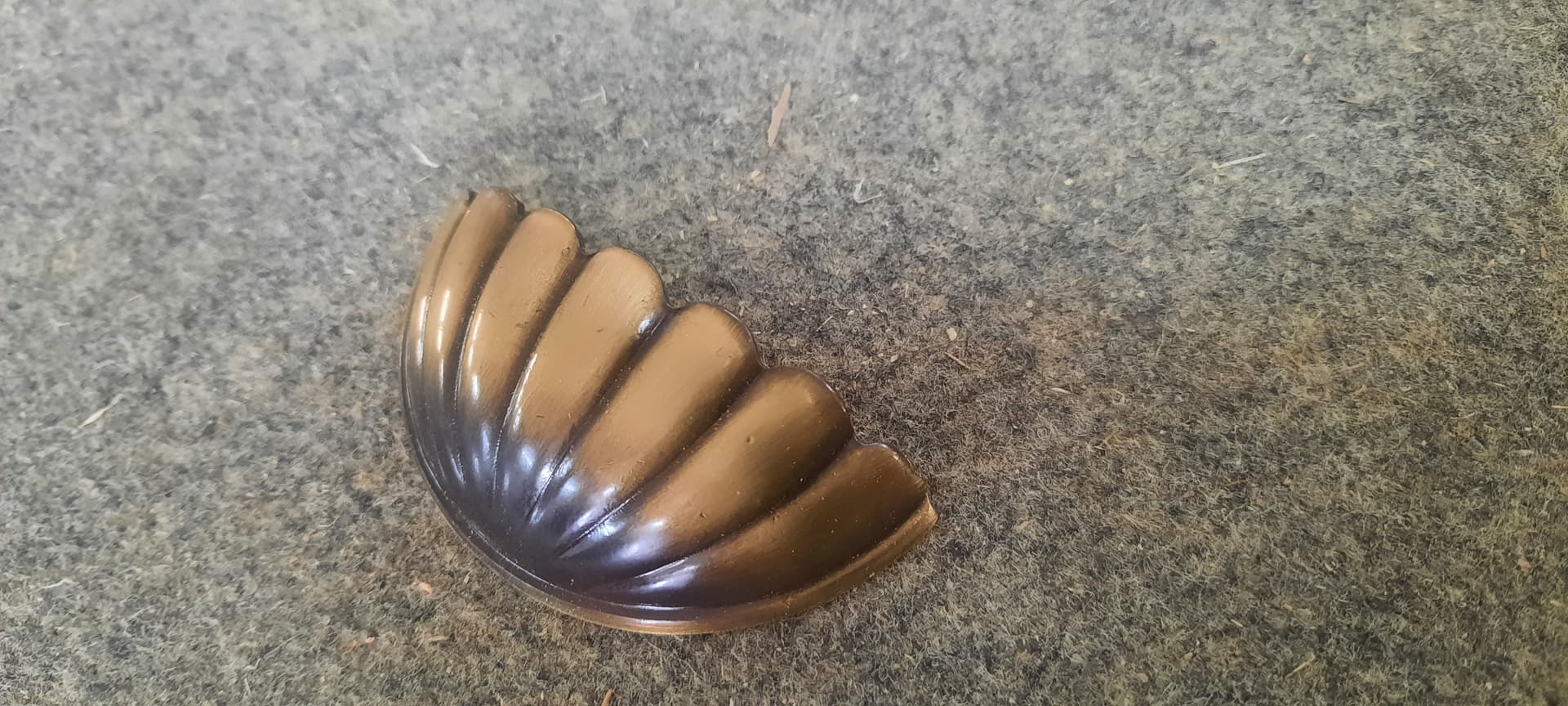

Aparte que lo de estos me ocurrió la, semana pasada, estoy restaurando un mueble de cajones de castaño que venían con unos pomo tornados y bien pegados.
Sospecho que clavados de lado por atrás.
Como era un tallo de 10 o 12, preferí serrar los al ras que intentar sacarlos sin arrancar nada, y luego tener que tapar el agujero.
Quedo fenomenal pero con la diferencia entre madera de testa y madera de hilo.
Estos lo disimularian muy bien y los veo adecuados a la edad de la cómoda.

Me acostaré un poco menos ignorante , se que se llaman tiradores concha :wink:.
A que te refieres de la mala calidad?
A lo vi, de chapa…
Prefiero estos si es, que compro en línea
https://amzn.eu/d/6omv54o

jajaja si, son de chapa guarripeich y los tornillitos que traen son muy blandos, pero eso, funcionan y ya.
No son de laton gorditos, que es lo que imitan, los de laton del año de la polca.
No son como para hacer ebanisteria fina, es la mierda de moda del momento. De lejos aparentan, pero cuando los tocas te das cuenta que son de chichinabo.
