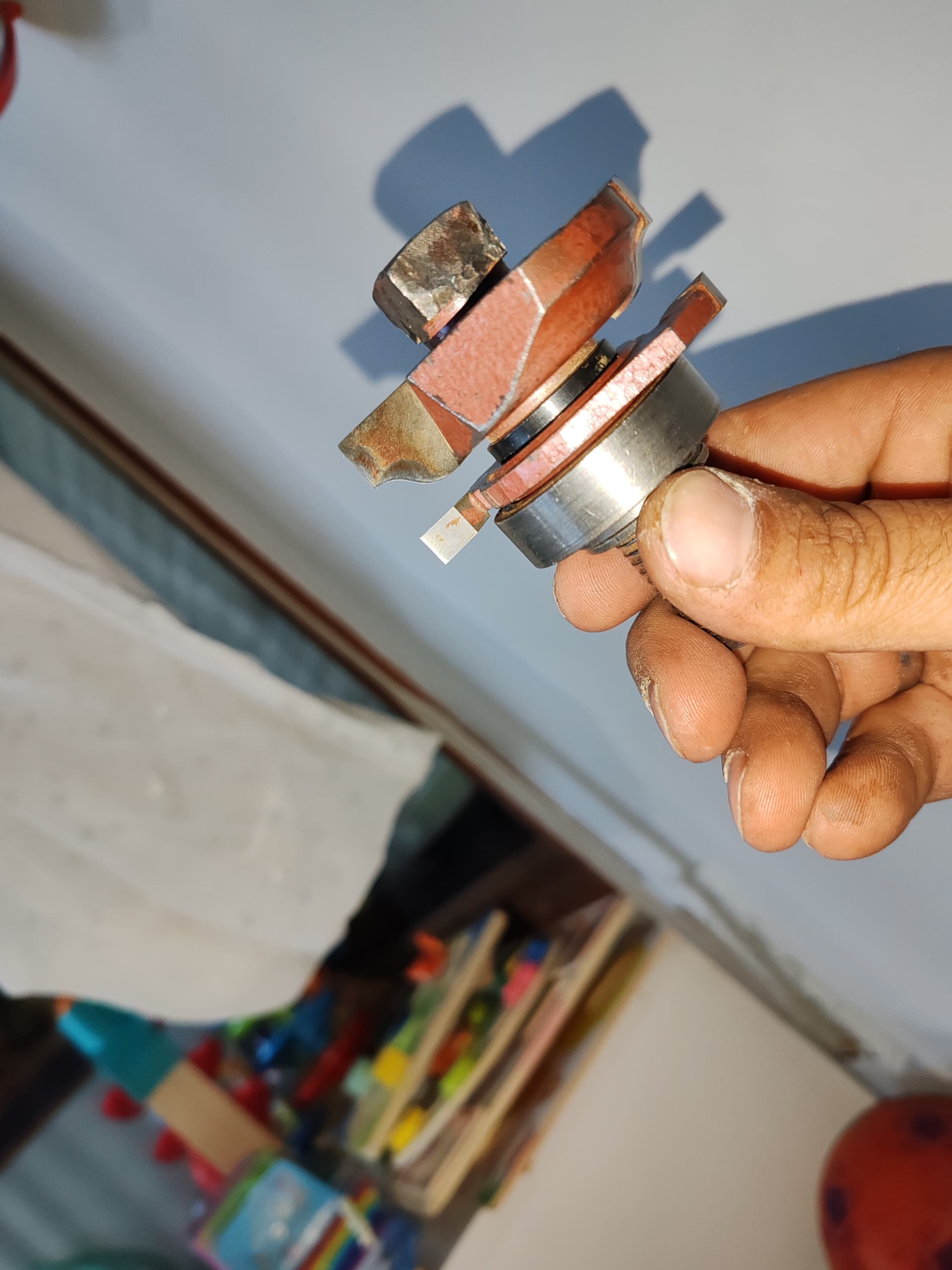

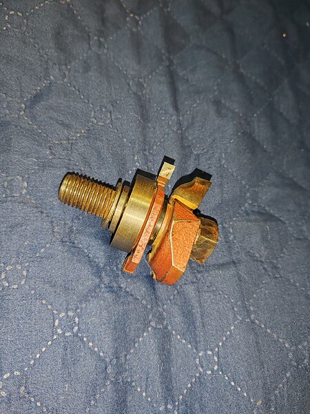

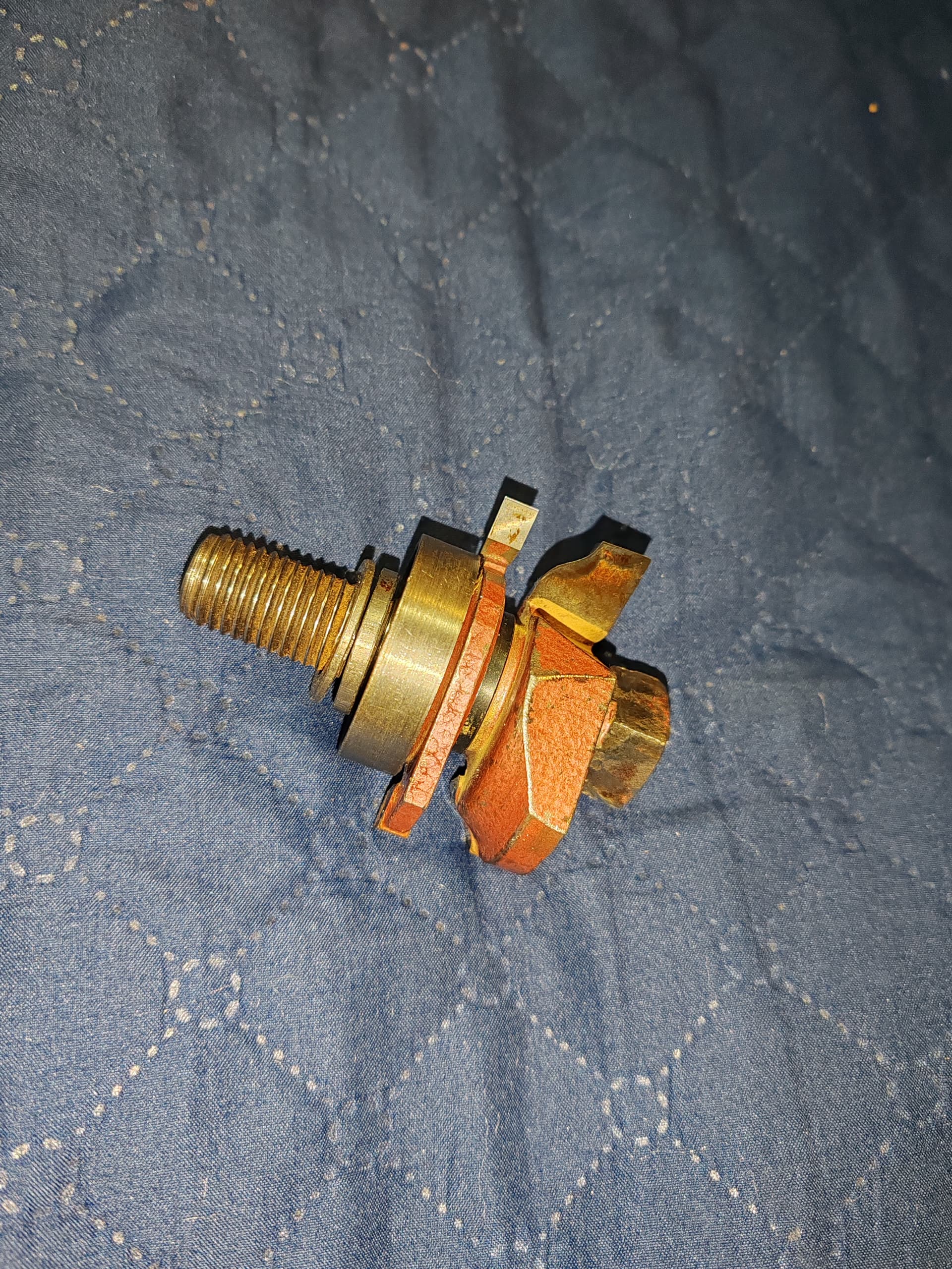

Hola soy nuevo por aquí, necesito ayuda
Necesito una fresa de este estilo, alguien sabe donde puedo conseguir, la fresa es para tupi, un saludo gracias
Uff, como no expliques un poco mas chungo te lo veo…
Es una fresa de contralmoldura de las utilizadas para puertas con curvas y radios pequeños, los fabricantes de utilaje para tupi suelen tener o en su defecto podrias utilizar una fresa para fresadora de mano utilizando una mesa para montar la fresa, mira en el catalogo de CMT o de algun fabricante de fresas, te dejo un hilo donde deje enlaces a algunos distribuidores de utillage para tupi.
Son fresilines de los s que hacían hace treinta años o más , que van atornillados al eje de la tupi, en sustitución del tornillo de apriete de la fresa
Muchas gracias, estuve viendo en Freud y tiene un acople para montar los fresilines en tupi, muchas gracias
