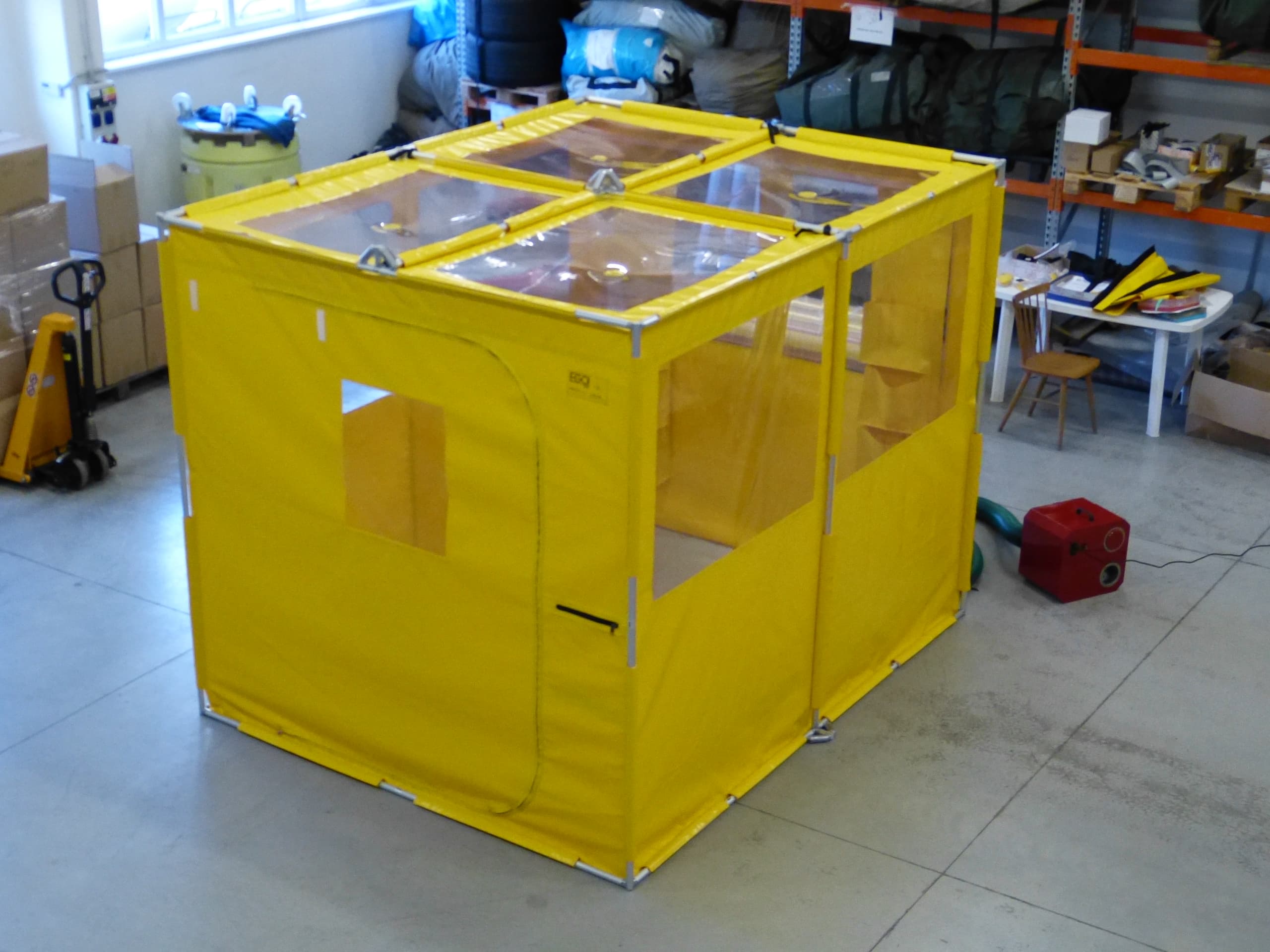

Como el hacer algo de polvo es inevitable lo que si que se puede hacer es aislar al máximo la zona donde generemos el polvo y esto junto a un buen aspirador conectado a las máquina que lo generen podemos minimizar el problema, en sitios donde el polvo puede ser un problema puedes llevar un par de puntales y con plástico hacer cortinas para evitar que el polvo vuele de un sitio a otro.
O montar una de estas :
:rofl::rofl::rofl::rofl:
He visto esto en videos de los yankis, por si te sirve

En cuanto a recoger el polvo de la ingletadora, en EEUU hay varios sistemas parecidos a esto, que me parece buena idea.
:joy::joy::joy::joy: sí que sabes
