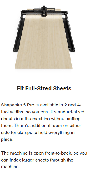

Me pregunto, le valdria una mas pequeña y hacer la pieza en 2 veces, moviendo el tablero? parecido a la foto
No, porque al mover la pieza ya pierdes la referencia del 0. Además sería un rollo…

Uhm..entonces lo mejor seria hacer una plantilla a trozos y luego fresar a mano? Perdon, desvirtuo, pero tengo un proyecto en la bola de ideas

Hacer una pieza en dos veces creo que debe ser muy difícil, yo lo tengo pensado pero nunca lo hice porque hay que cuadrar al milímetro el inicio del trabajo aparte de ser un coñazo. Veo más fácil lo de las plantillas y fresar
