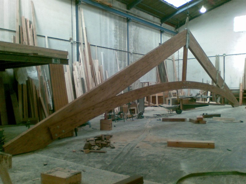

Esa viga es el tirante de una cercha; está soportando casi todo el peso de la cubierta y puede que también estabilizando las paredes. No digo que sea imposible, pero la movida sería muy gorda. Podrías ganar en altura el grueso que tiene (unos 30 cm.) y tal vez otros 10 o 15 cm., pero solo en la parte central. Si tienes previsto renovar la cubierta, ese sería el momento mas propicio para sustituir la cercha por una de otro tipo.
Hay diversas opciones; con esto te harás una idea de por donde van los tiros
[quote=“Benjamin”]Esa viga es el tirante de una cercha; está soportando casi todo el peso de la cubierta y puede que también estabilizando las paredes. No digo que sea imposible, pero la movida sería muy gorda. Podrías ganar en altura el grueso que tiene (unos 30 cm.) y tal vez otros 10 o 15 cm., pero solo en la parte central. Si tienes previsto renovar la cubierta, ese sería el momento mas propicio para sustituir la cercha por una de otro tipo.
[attachment=1]20710_12122008.jpg[/attachment]
[attachment=0]images.jpg[/attachment]
Hay diversas opciones; con esto te harás una idea de por donde van los tiros[/quote]
