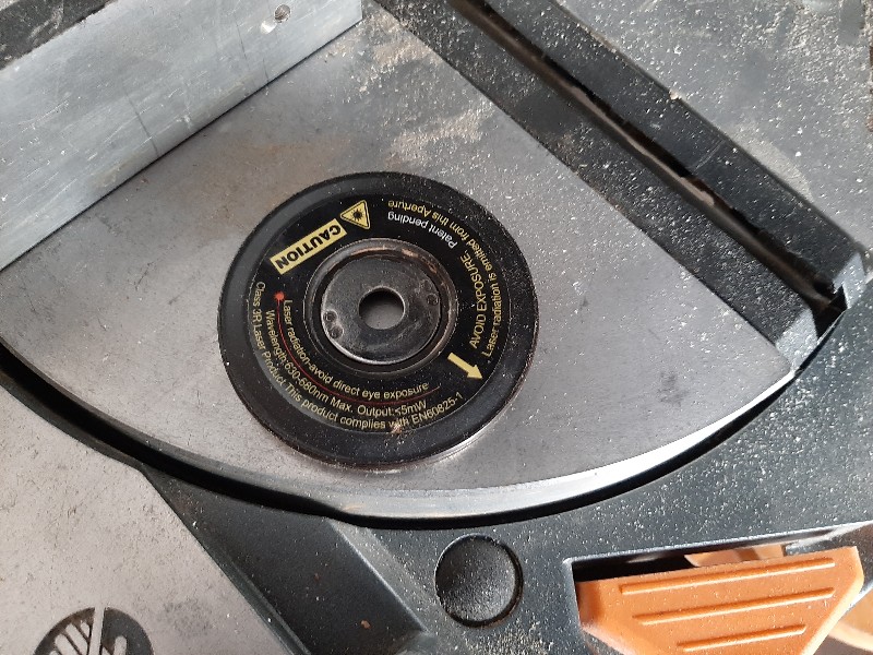

Tengo una ingletadora Legna SR300 BP y el laser no va.
No encuentro donde se acoplan las baterías para reemplazarlas.

Yo tengo una y la verdad es que se come las baterias…es un fallo que no tengas interruptor y siempre que ruede funciona…si utilizas la mesa el laser es inutil pero se enciende.
Si no recuerso mal se desenrrosca la mitad para poder cambiarle las dos pilas que lleva,pero mañana lo miro seguro en el taller.

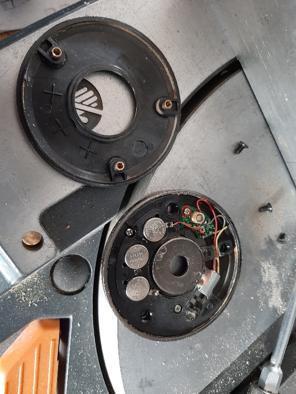

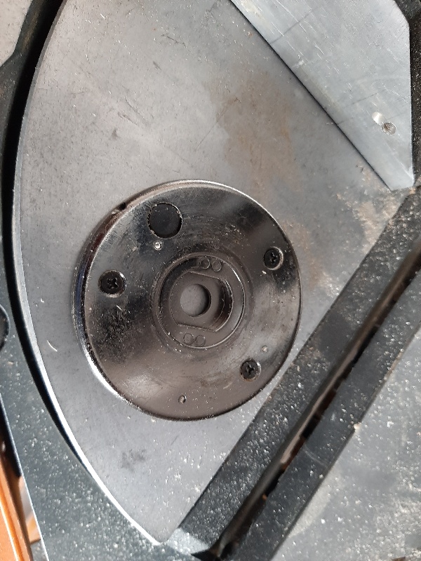

Hay que sacar el laser que a la vez hace de arandela de retencion del disco,en la parte posterior lleva tres tornillos que tienes que quitar y entonces puedez sacar la tapa frontal del laser , veras las tres baterias las remmplazas y volver a montar.
Muchas gracias, me has ayudado mucho. Lo pongo en práctica ya. Un cordial saludo.
