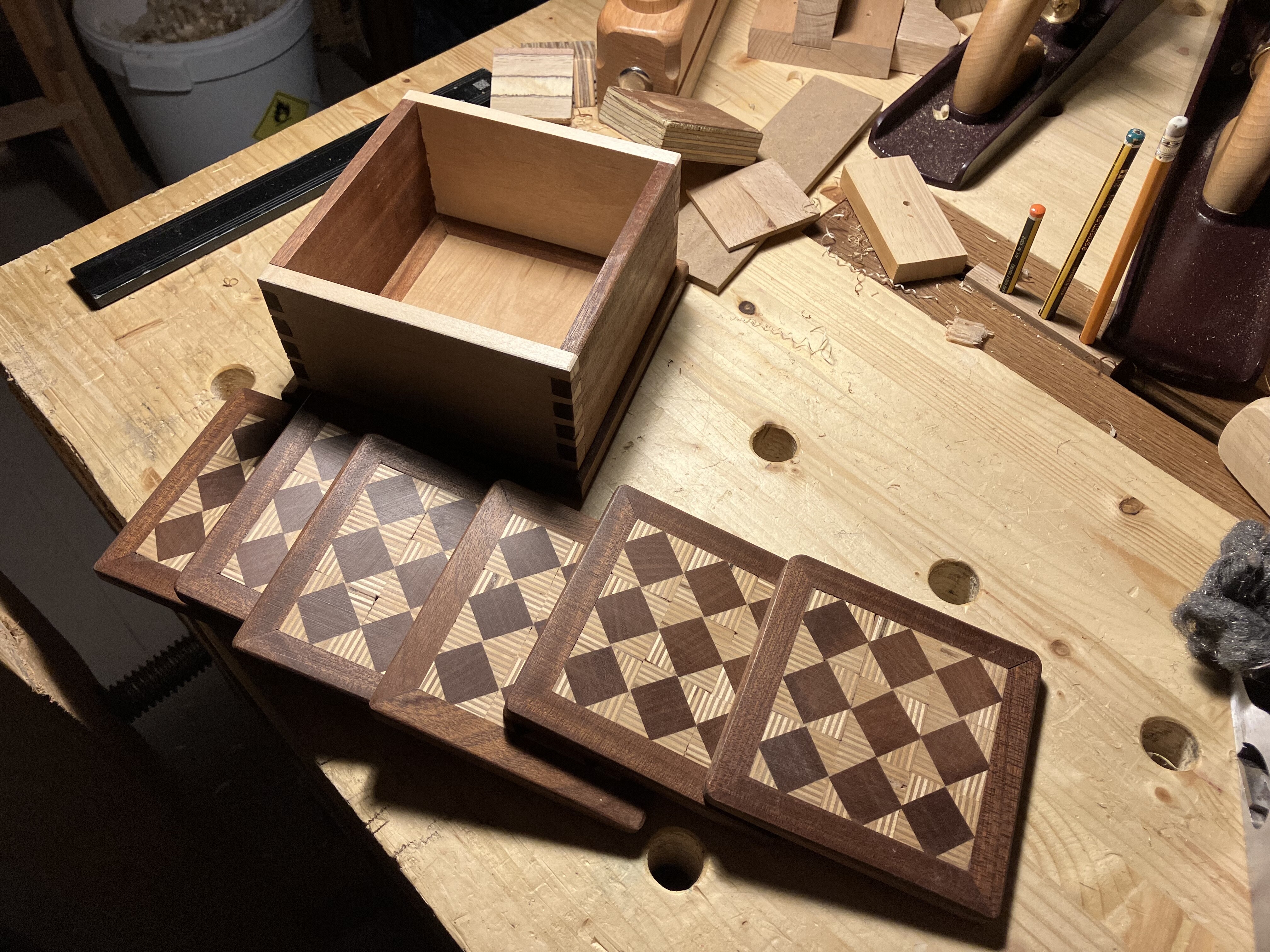

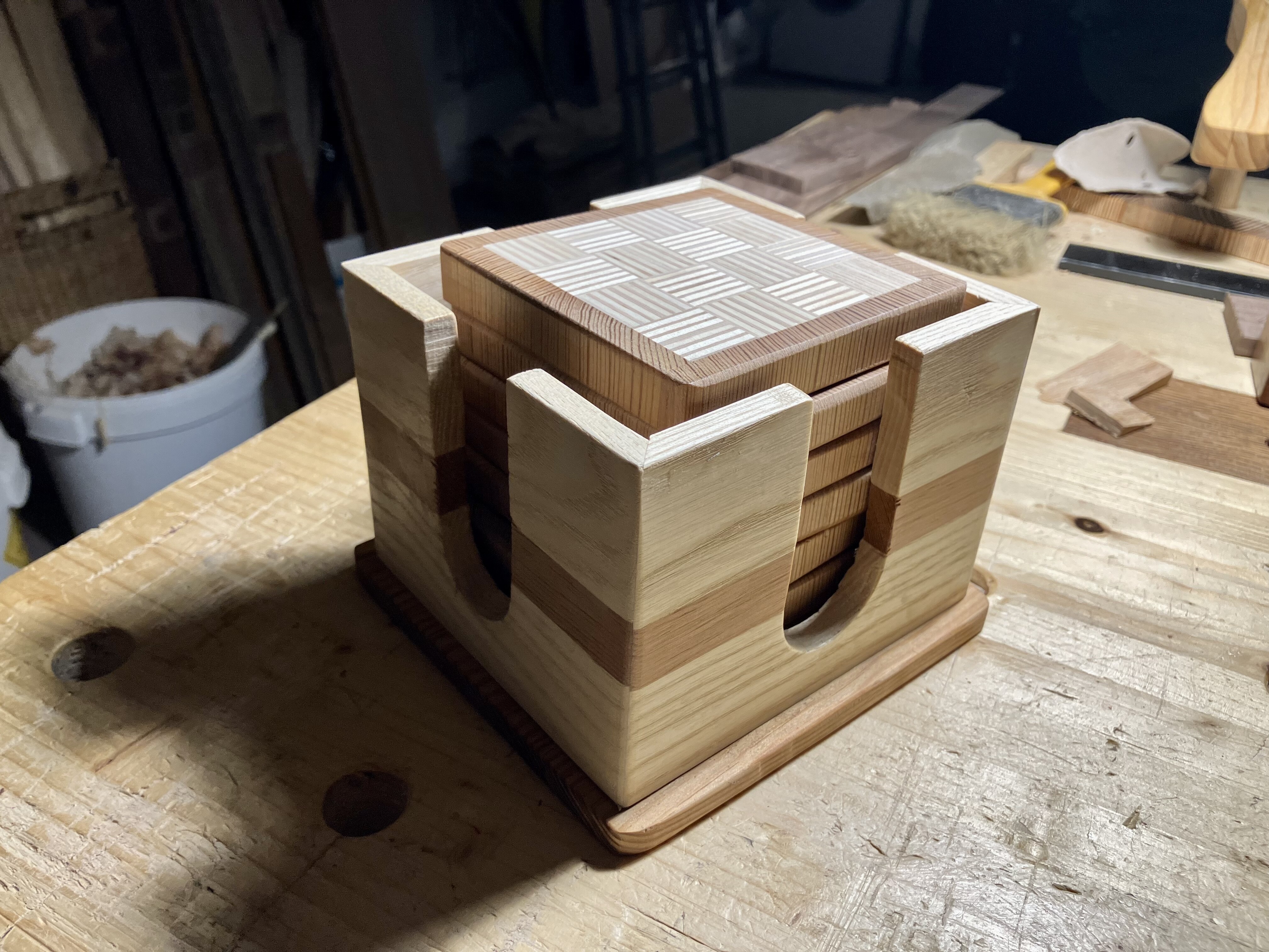

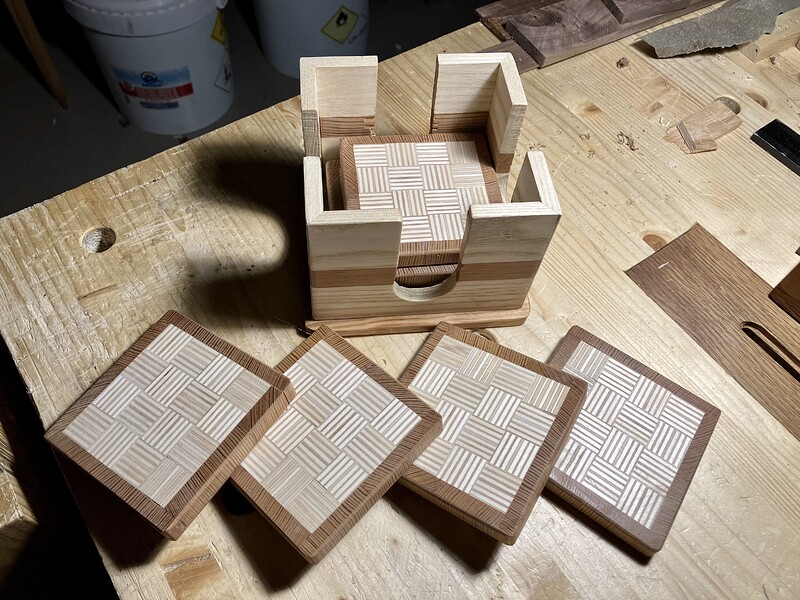

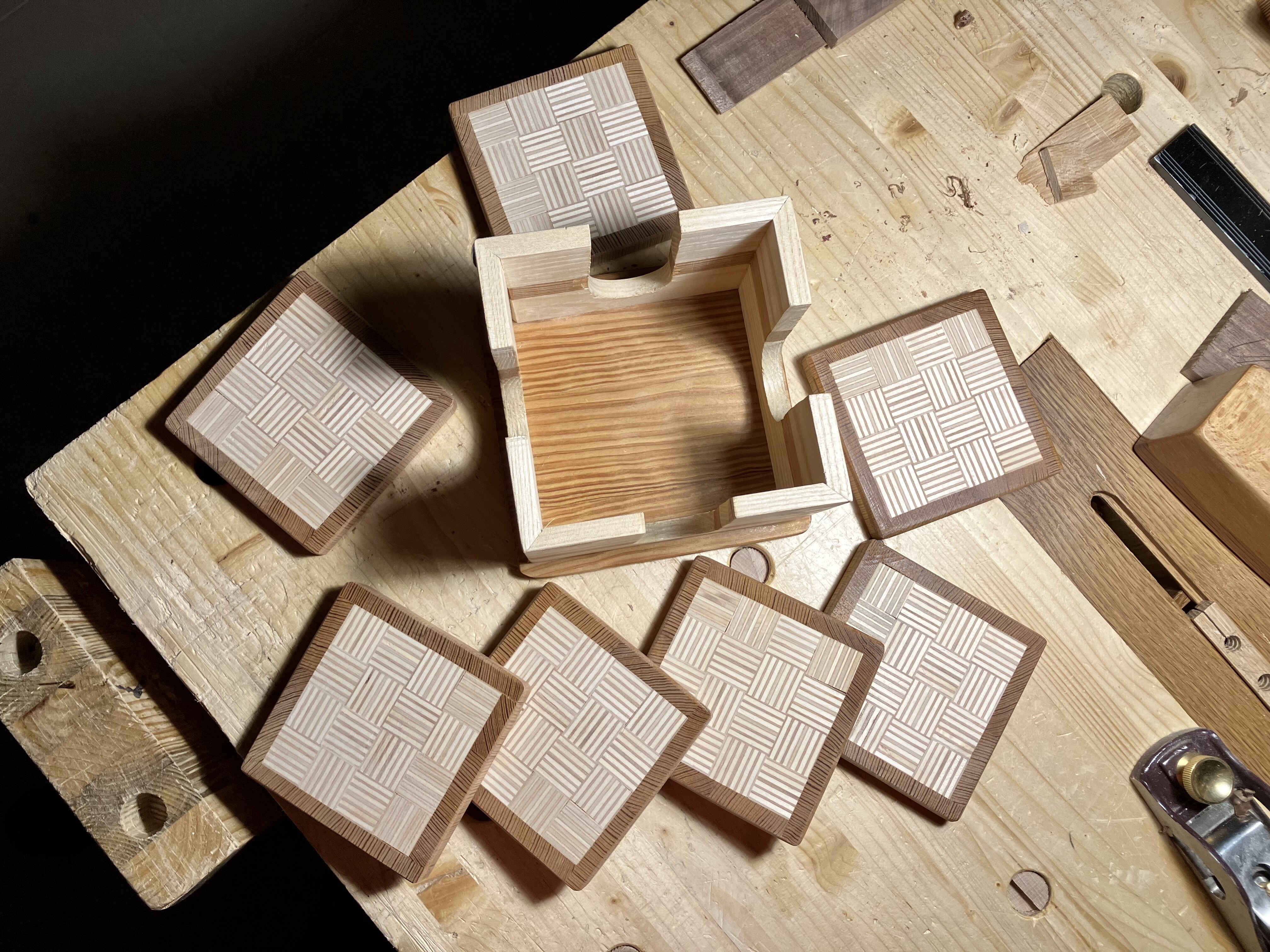

Otra forma de pasar el rato a falta de proyectos de más enjundia. Posavasos de contrachapado, fresno y mobila vieja .

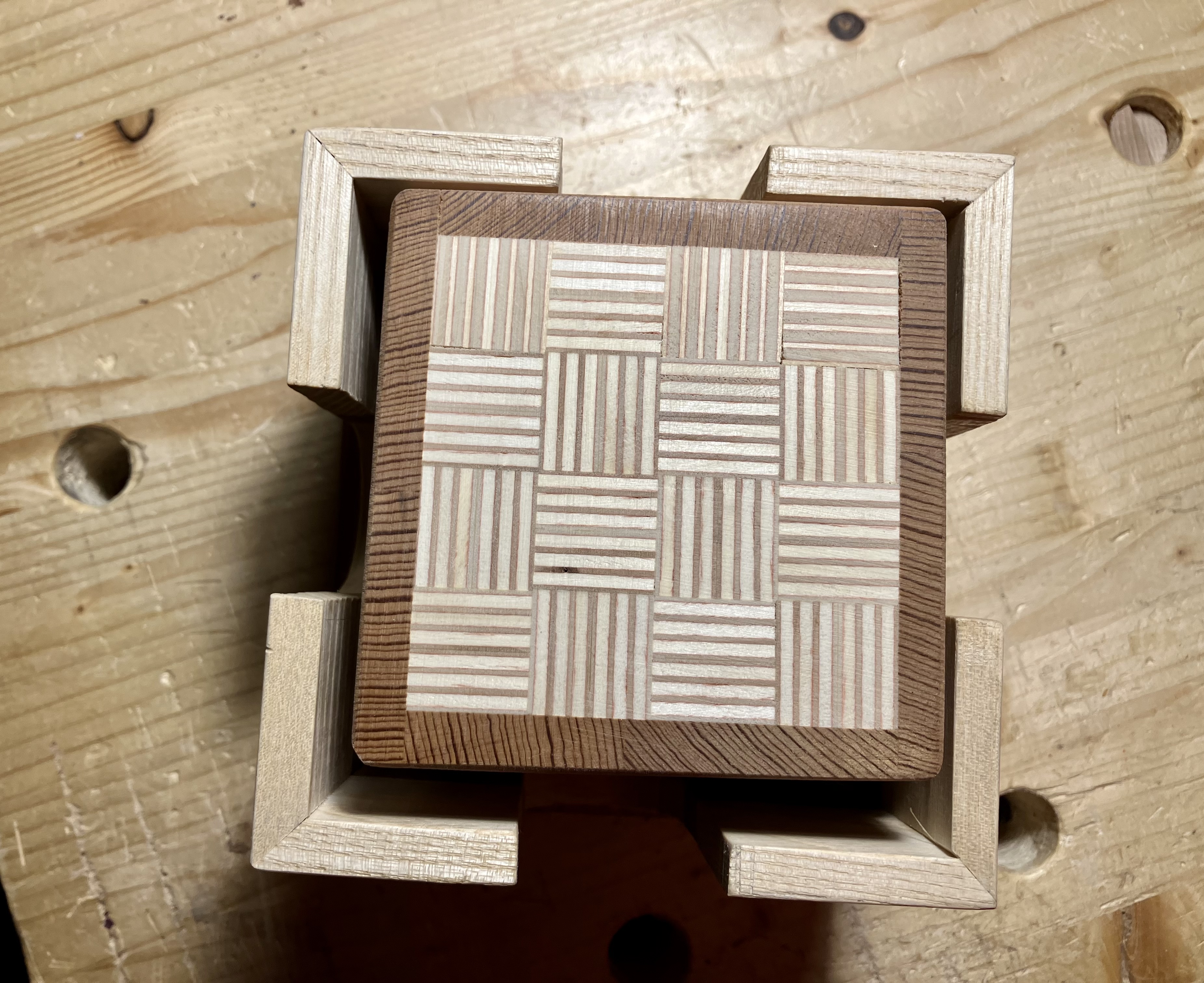

bueno, pues los ha visto mi señora y ahora quiere unos así, asi que por aquí los novatos necesitamos tutorial.
Cortas tiras de contrachapado, del mismo ancho que el espesor que tenga. En este caso es de 2x2 cm. Con esas tiras las encolas entre sí firmando un bloque de 16 tiras ordenando las testas entrecruzadas. Una vez secas le encolas por fuera unas tablillas en madera que haga contraste. Se puede hacer a inglete o superpuesto si no te quieres complicar. Luego el bloque final formado lo escuadras con cepillo y dejas enrasadas las tablillas.
Ahora sólo queda cortar rodajas como si fuera una mortadela, finalmente las pasas por lijadora. Yo usé una de banda de banco para dejarlo liso y quitar las marcas de la sierra.
Las tiras iniciales de.contrachapado y las rodajas las hice con sierra de mesa.
La cajita no tiene mucha historia. Las uniones a inglete y antes de encolar perforar con frostner y luego cortar con serrucho la abertura.

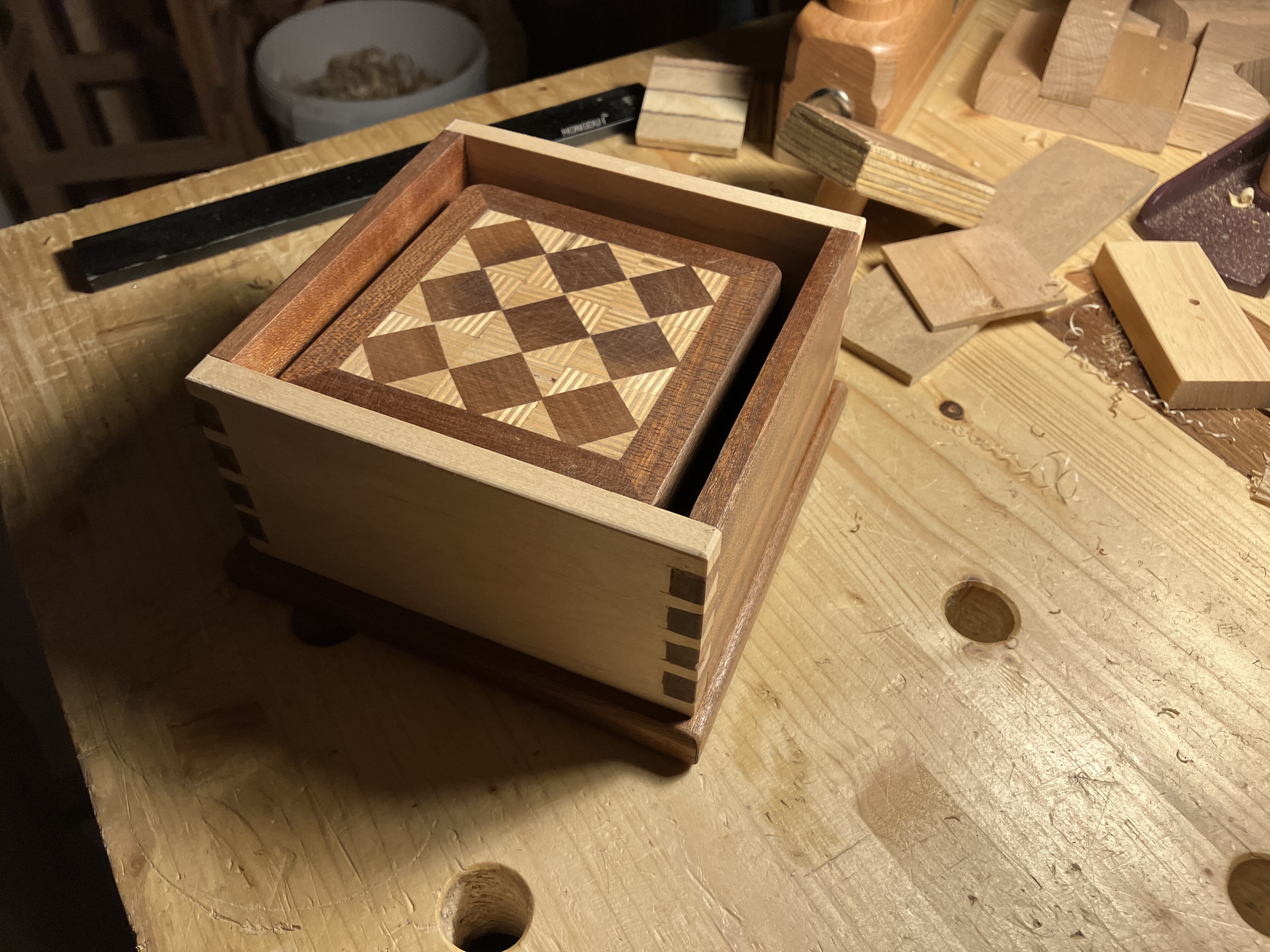

Estos otros los hice hace tiempo:
