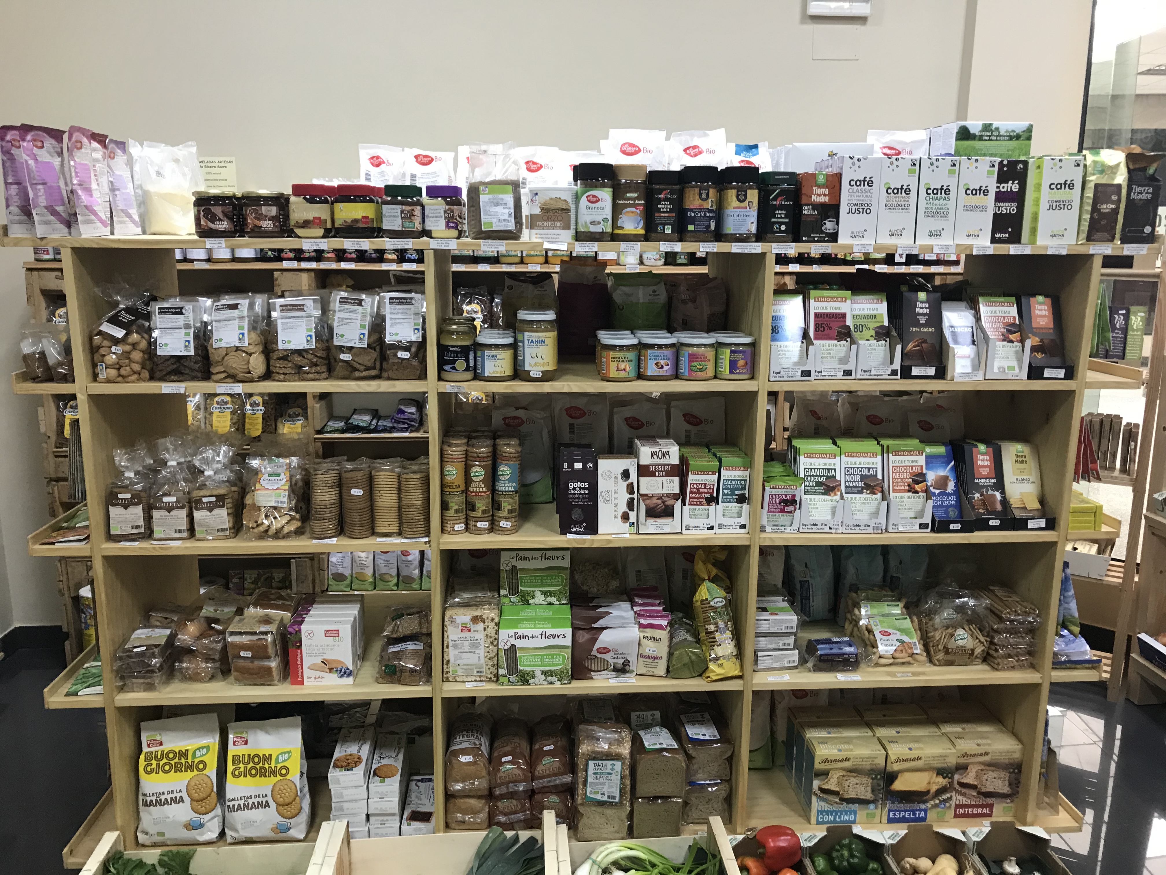

Cualquier madera o derivado (tablero osb, contrachapado, etc) de 22 mm te va a ir sobrado. Esta estantería es de aglomerado chapado en pino de 18mm y te aseguro que lleva peso encima y no se cantea un milimetro.
