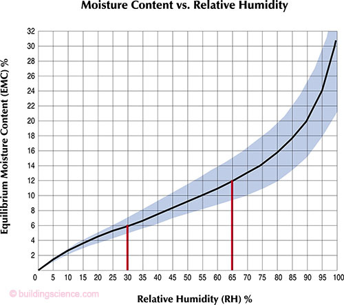

La opción más fiable y barata es que después de comprarlas, dejes las tablas sin tocar en el taller un tiempo para asegurarte de que la humedad es uniforme y se corresponde con el 70% que tienes (que sería un 9% de humedad en la madera a 21C, así a bollo :slightly_smiling_face:) Dos o tres meses debería ser suficiente para los 6 cm que dices, pero por supuesto cuanto más tiempo las puedas dejar, mejor.

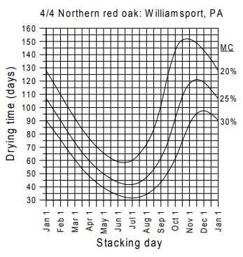

Hombre, un año por cada cm es un poco exagerado, ¿no? O sea, pasarse no hace ningún daño, pero dejando aparte usos especiales tipo lutería, la aproximación que más se ve por ahí es un año de secado por cada 2.5 cm de grosor. Esto partiendo de madera verde y con secado en exterior completamente al aire hasta el 20% de humedad… Y de todas formas es una aproximación muy bestia, depende del clima, en qué mes empiezas a secar, la velocidad de secado no se corresponde linealmente con el grosor etcetc :thinking:
Un ejemplo sacado a bollo de Estimates of Air Drying Times for Several Hardwoods and Softwoods: un tablón de roble de 2.5 cm puesto a secar al aire en junio, pasa de verde / saturado a 20% de humedad en menos de 60 días:
A eso habría que añadirle el tiempo de secar en interior para pasar hasta el 9% que decíamos. En el cálculo del hilo ese de arriba estimábamos 4.5 meses para llegar del 18% al 8% de humedad en un tablón de 4 cm de grosor. Aun suponiendo que fuera similar para 2.5 cm, el total desde verde a estable en interior serían menos de 7 meses :slightly_smiling_face::slightly_smiling_face:

El 18% de humedad se correspondería con un 85% de humedad relativa media en el aire, igual es creíble si está cerca del mar. O igual llevan sólo un mes en el almacén, claro :smile:
