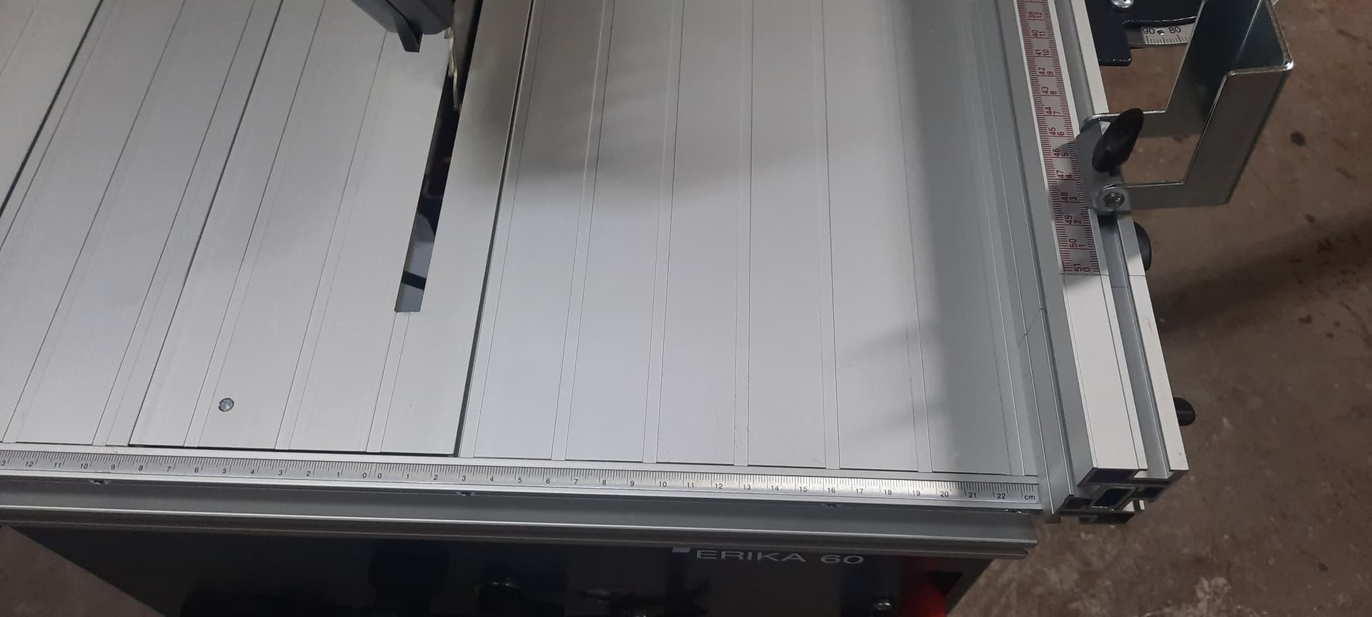

Quería preguntarte, para hacer cortes longitudinales, se necesita otro soporte aparte? Sabes cuánto es la medida máxima que permite hacer en dichos cortes? :thinking::thinking::thinking:

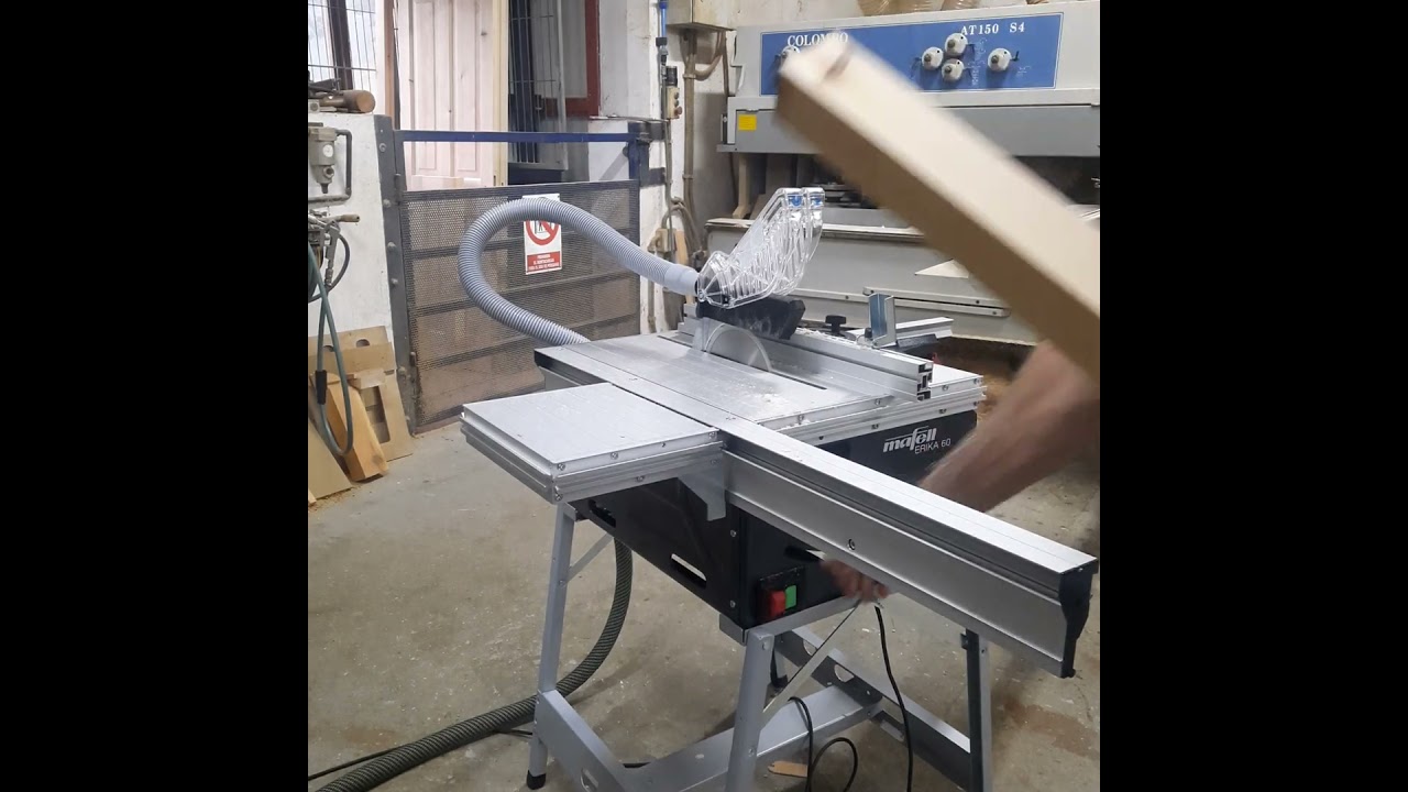

Un video cortando tablon de pino de 50 mm de espesor
@Janema , el soporte se cambia muy rapido del retestado a longitudinal.
https://youtube.com/shorts/p4a_QnLCORs?si=smBxqIUlLYbajpqA
La medida maxima son unos 23 cm sin la extension de mesa. Existe una extension pero yo no la pille

Sabes más o menos cual es la medida con la extensión puesta?
Con el rail de extension de 84 cm andara superando los 60 cm de corte de ancho, aunque no te se decir con exactitud
Pues si el soporte no tiene holgura y hace los cortes longitudinales a la medida que uno quiere, no es mal cacharro. También te digo que quizá me da más confianza el tope longitudinal de la 70 y 80, aunque eso es bastante más pasta y más peso de la máquina.

Entendido, pero tú el soporte longitudinal de la 60 lo ves preciso?
Lo que he visto hasta ahora lo veo bien, comparado por ejemplo con el de la virutex tm 33 pues el de mafell es mucho mas preciso, conserva el paralelismo con el disco siempre. Si lo comparo con el de mi escuadradora pues el mafell es menos preciso, menos robusto.

Hola ,@Angel el carro lo puedes dejar fijo ?, pregunto porque en mi caso no necesitaba quitar el carro para cortes paralelos al poder bloquear el carro
Hola @Francis10 , no el carro no queda fijo. Habria que quitarlo y montar el soporte sobre la mesa para dar cortes con la madera fija. Se quita rapido, son tres tornillos pero hay que quitarlo si, es tiempo…
Te refieres a la festool precisio no? En esa queda fijo?
No , creo que en la precisio no se queda fijo , yo tengo el modelo basis ,con la sierra de incisión que se utiliza también como portátil,es la atf 55 e , con 12 milímetros de espesor corta 23 centímetros con la tracción

Por lo que se ve en el video, el tema de aspiración también es bastante bueno

Una medida similar a la que da la erika sin el carro, quiza la erika un centimetro menos. Yo pille el carro por si en algun momento necesitaba superar esa medida, pero creo que lo quitare y lo guardare para cuando sea necesario, y mientras trabajare sin carro, con el disco a traccion.

Tengo dos mesas de corte como la del vídeo, con el carro pequeño, permite cortes de algo más de 50 centímetros de ancho, tanto Festool como Mafell , son máquinas precisas y fáciles de hacer los reglajes
