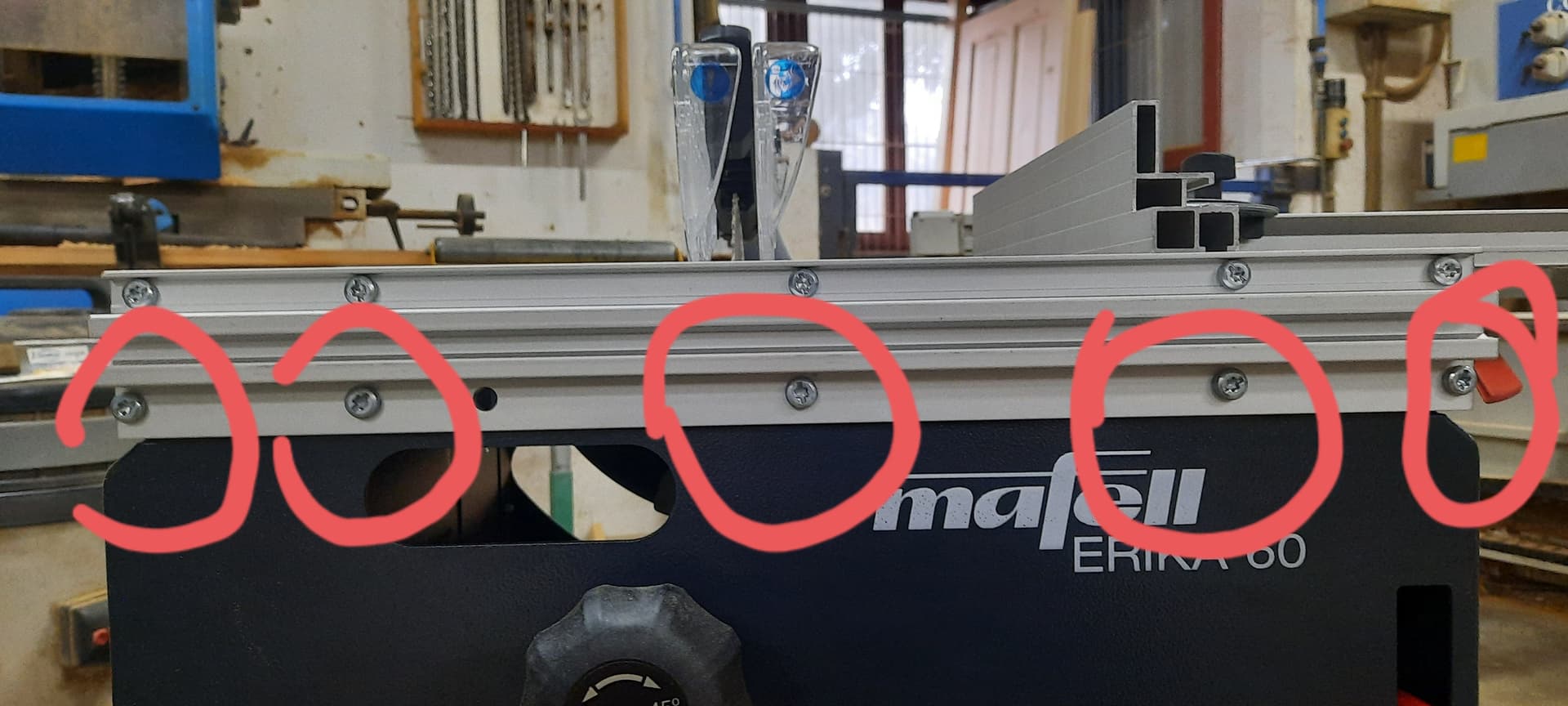

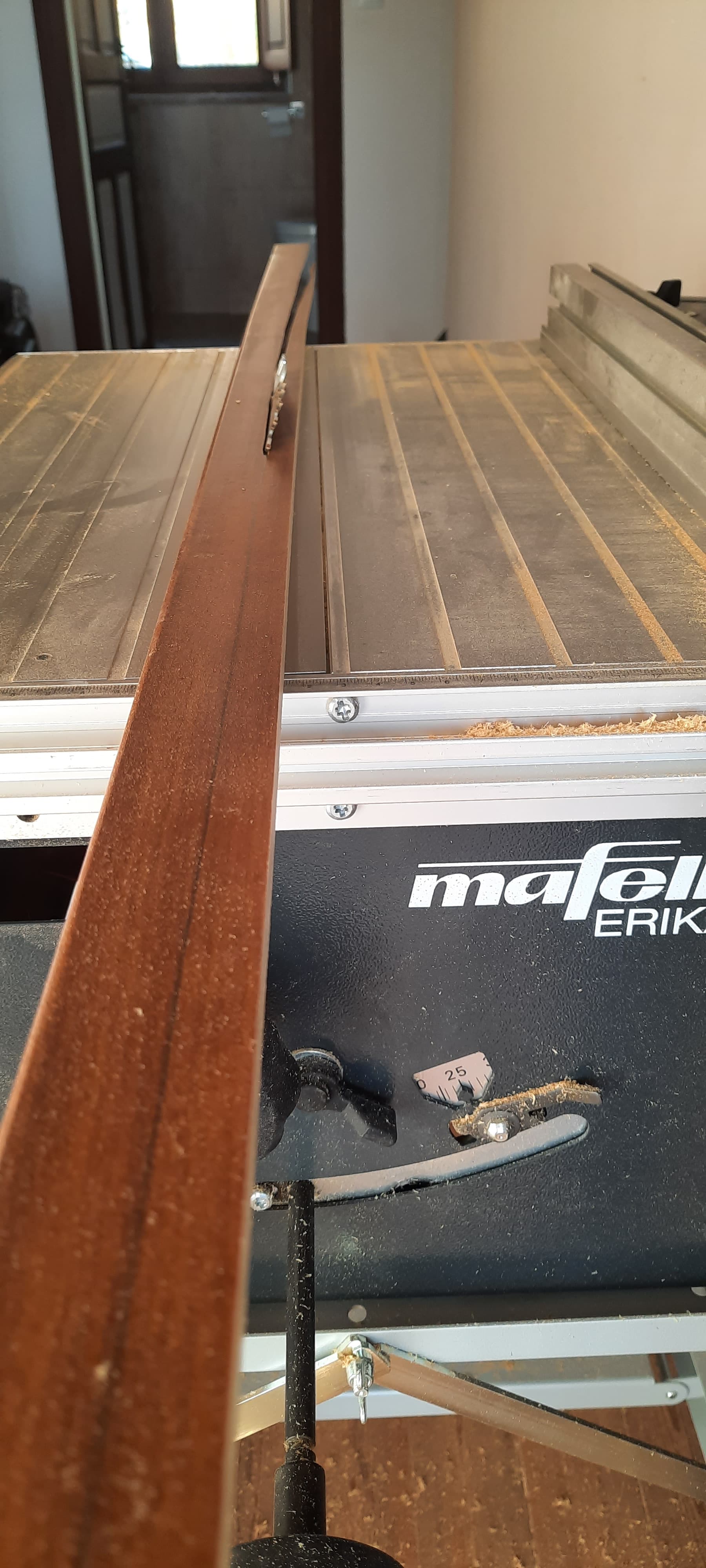

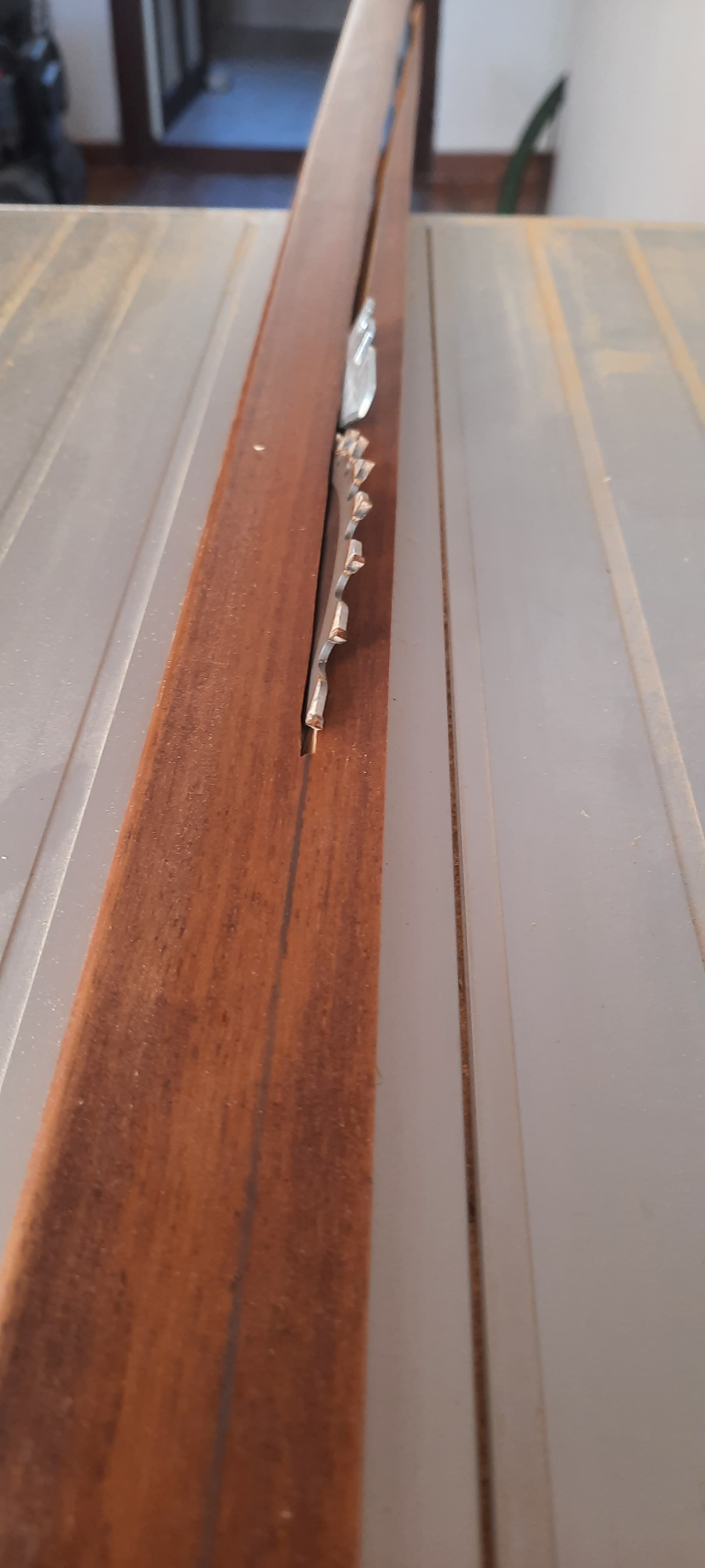

Pues nada, hoy he tenido un rato para hacer comprobaciones en la erika y le he tenido que hacer dos ajustes.
Por un lado he comprobado una desviacion de la mesa respecto del disco de 3 decimas en una longitud de 150 mm. Buscando he visto que los tornillos que sujetan la mesa superior a la estructura de la maquina permiten hacer ese ajuste y la he conseguido dejar con 0,05 de desviacion, algo ya aceptable.

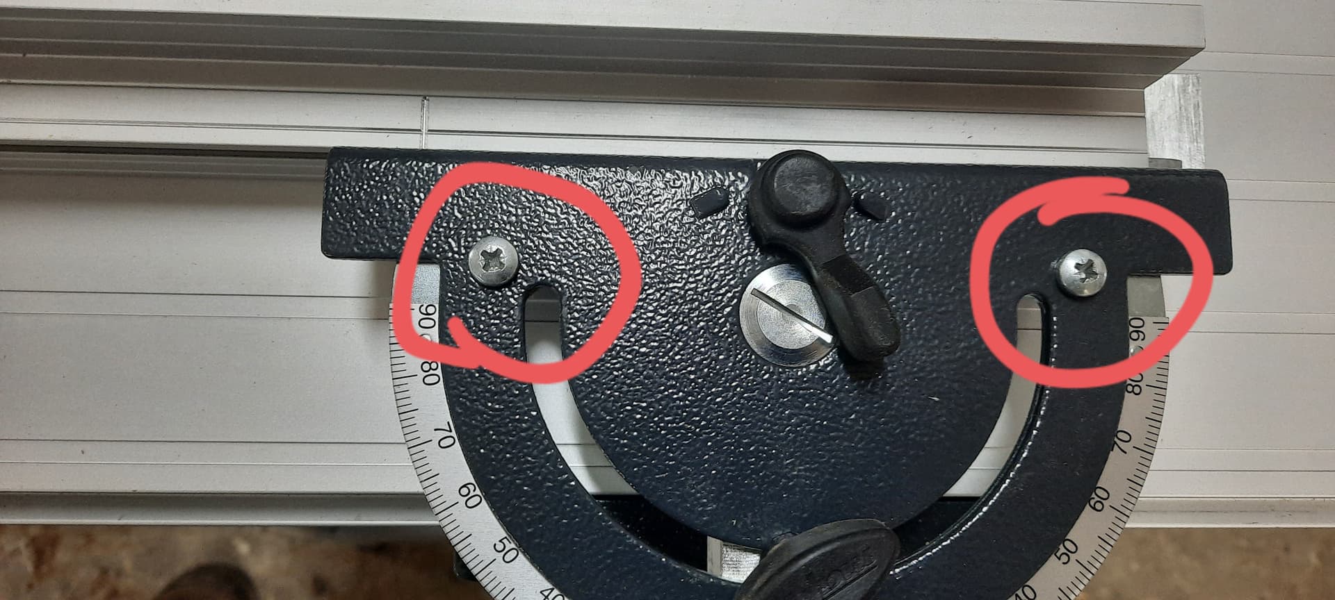

Por otro lado, el soporte que hace la escuadra tambien presentaba una desviacion, en un corte de 500 mm de largo se iba de la escuadra 0,6 mm. Descubri tambien que el soporte tiene dos tornillos que permiten ajuste de angulo y lo he corregido.
Ahora tengo la maquina ya fina para empezar a trabajar. Mañana que creo que tendre un rato para ir despacio, volvere a comprobar todo, que este todo ok.
0,05 suele ser el estándar.

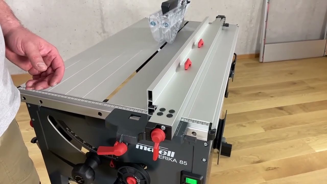

Adjunto un vídeo que muestra el tope para hacer cortes longitudinales de la sierra de mesa Erika 85
Hola @Angel
Si no es inconveniente, podrías mostrar los tornillos que mencionas?
Hola! Si, en cuanto tenga la maquina al lado le saco foto!
Ok, muchas gracias Ángel.
Con estos tornillos se regula la direccion de la mesa superior respecto de la base de la maquina donde esta la guia por la que desliza el disco
Con los siguientes se regula la escuadra del soporte
Al soltar los tornillos, se ve un taladro alargado y es ahi donde tienes el juego para la regulacion. Una vez lo tienes aprietas y esta listo

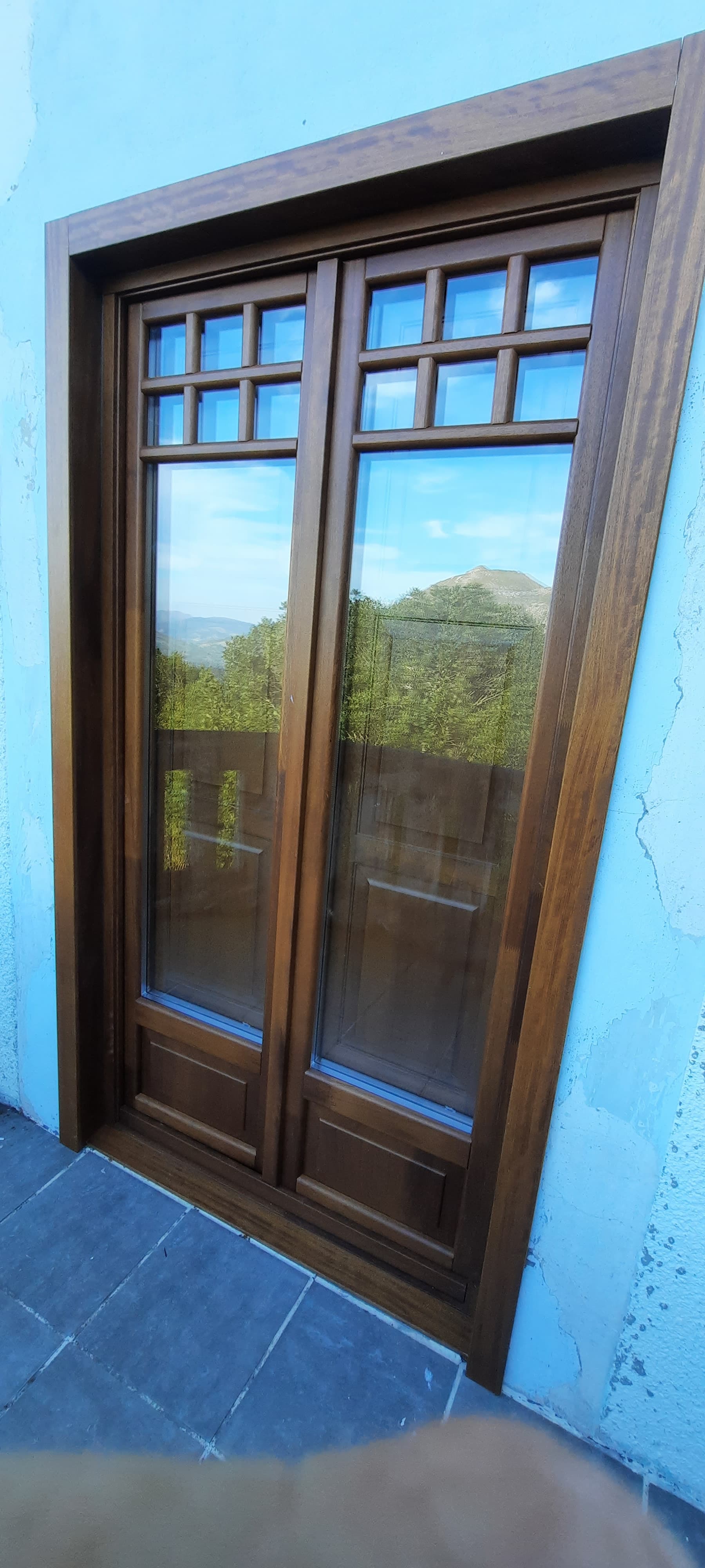

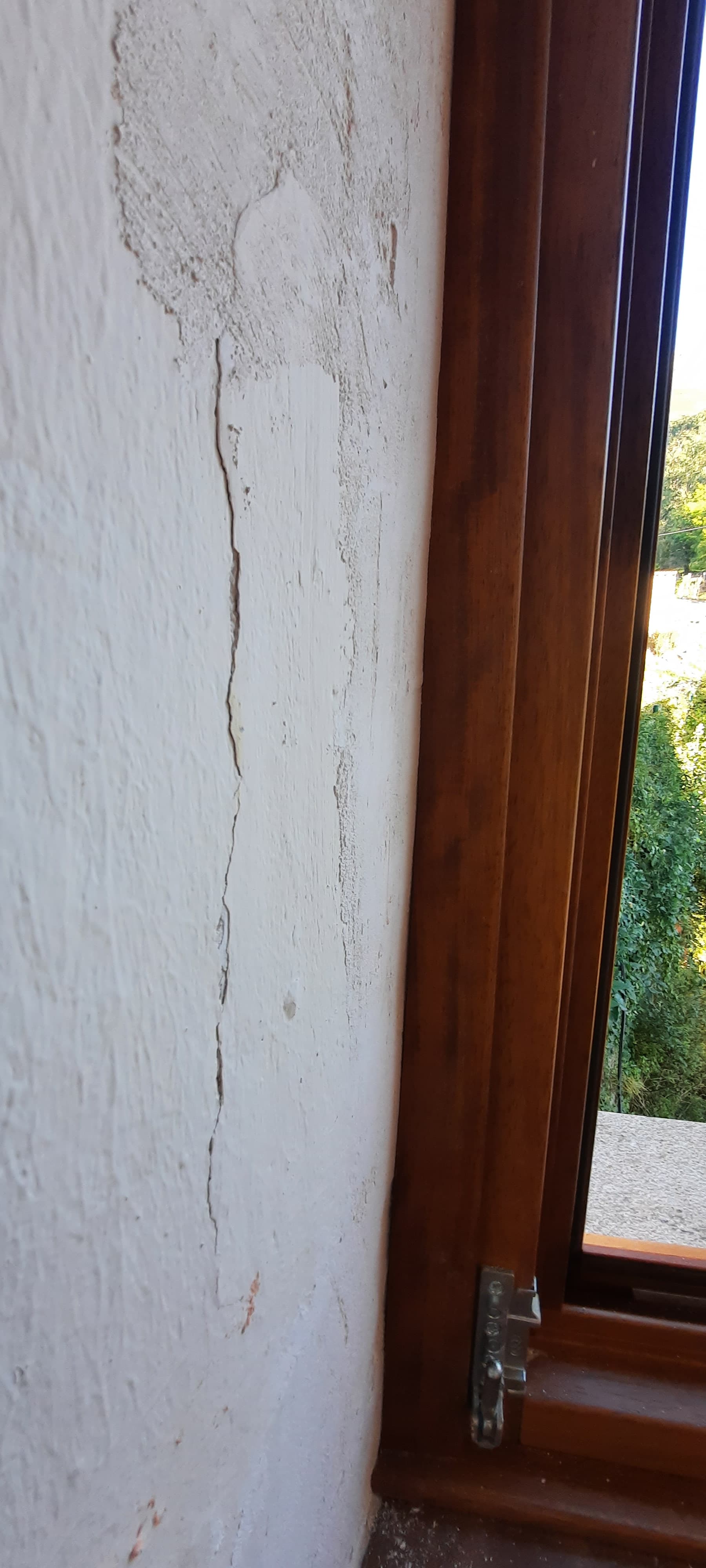

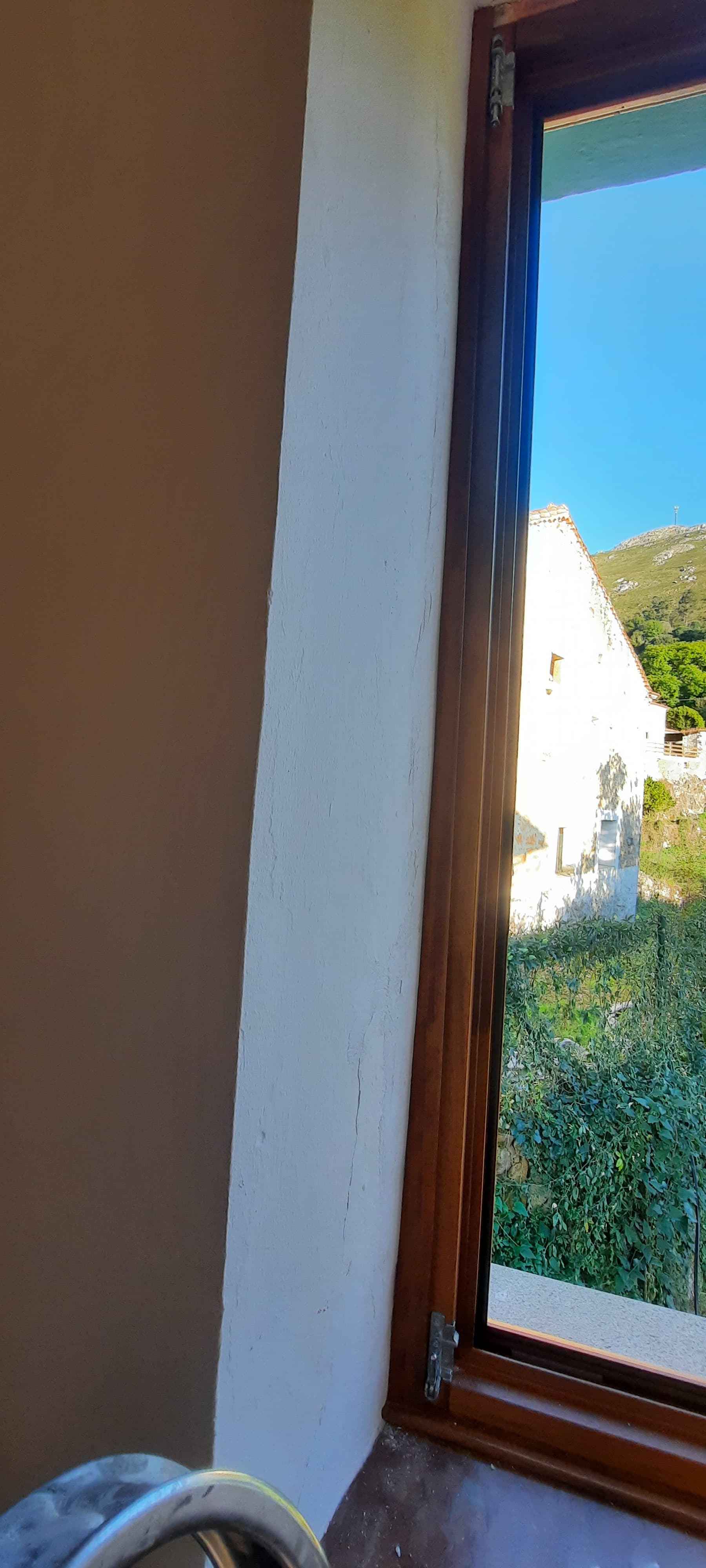

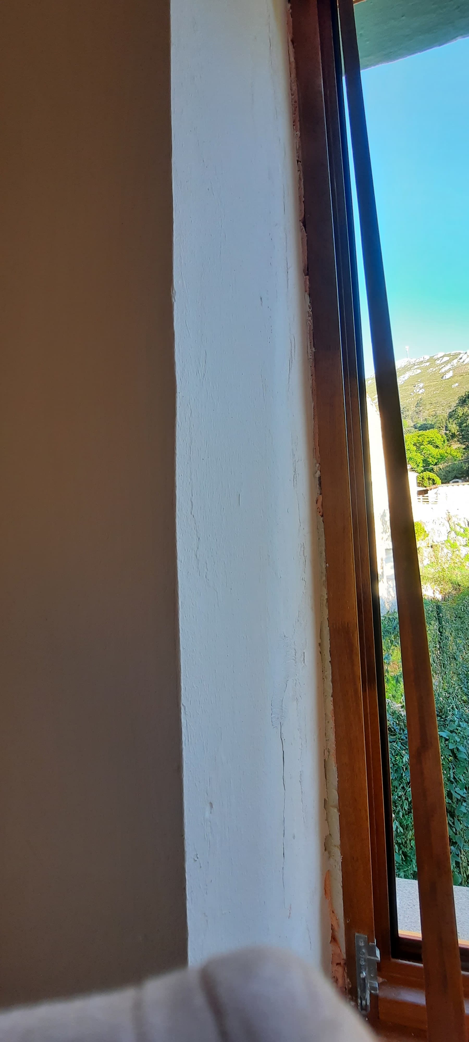

Buenos dias, ajustando hoy con la erika tapetas a unas paredes que dan pena.

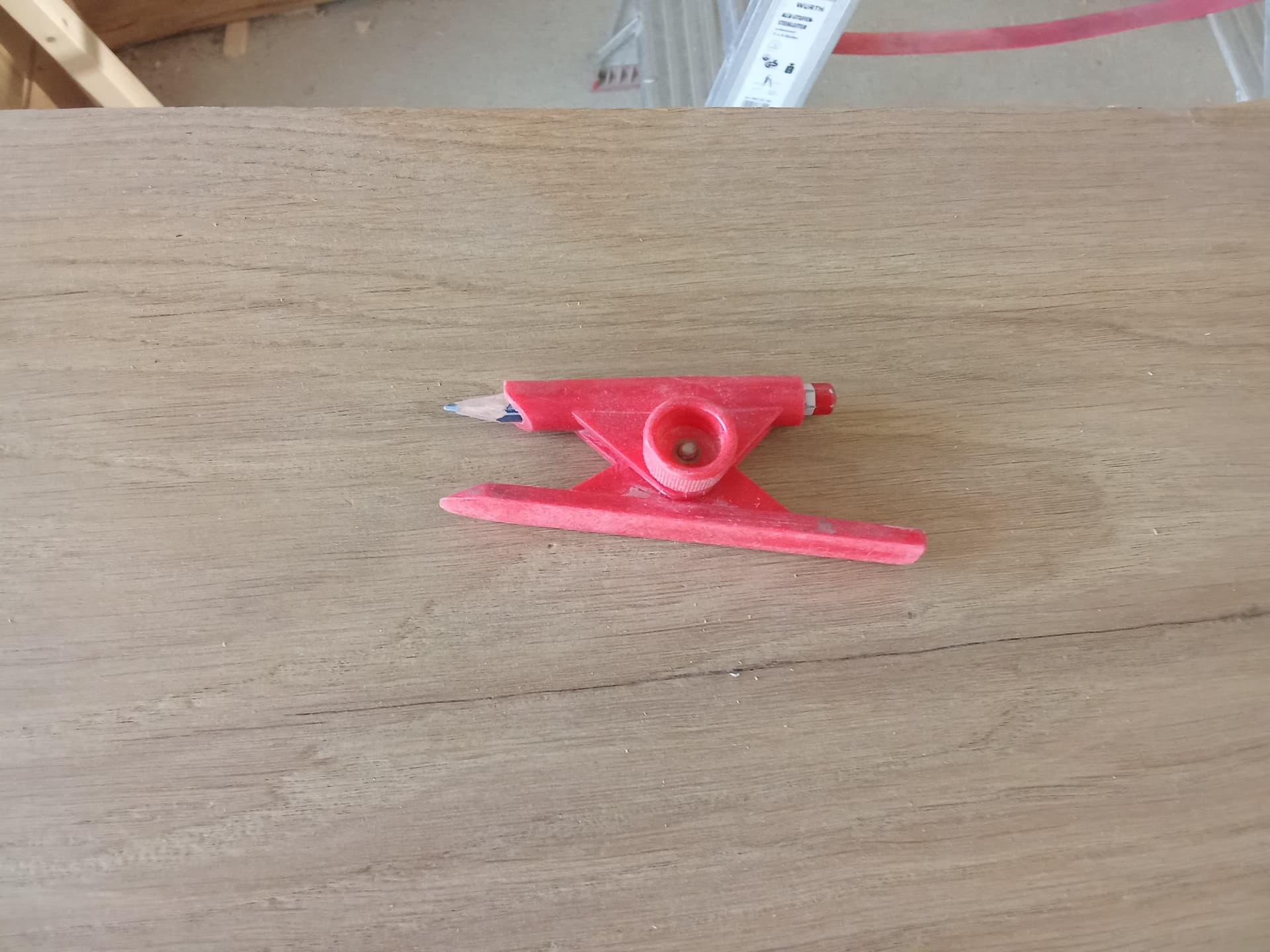

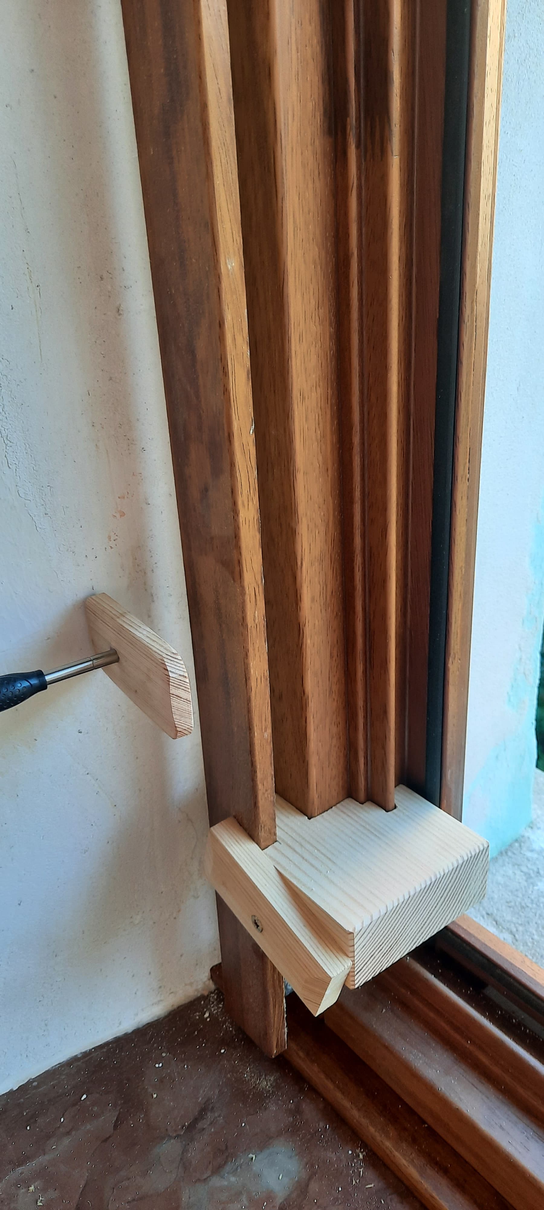

Me he hecho unos soportes para marcado rapido

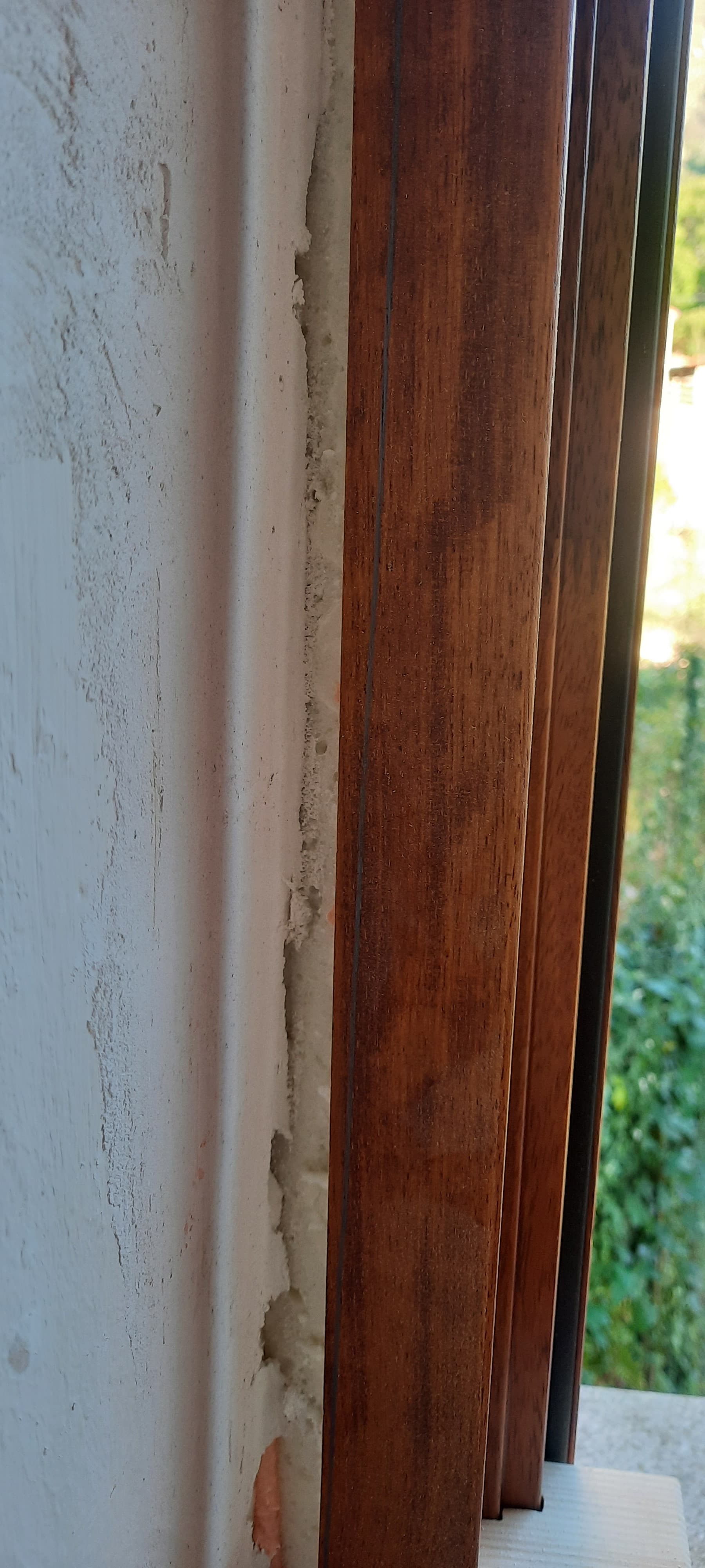

Aqui con la erika cortando inclinado para que ajuste a la pared
Y aqui ya resultado final
Estos ajustes con ingletadora son muy complicados de hacer

Tú trabajo impecable como siempre, pero parece un desastre el estado de las paredes. Aparte la plomada de las mismas, vaya desastre… :face_with_peeking_eye::face_with_peeking_eye::face_with_peeking_eye:
Tienes el cielo ganado.
Te quería preguntar, esas ventanas son las que decías en otro post que tenias que cortar el marco?
Exacto @Janema , al final salieron bastante bien, cortando con la de sable y suerte que aunque parecian bastante viejos, ya estaban colocados con espuma, que yo pensaba que estarian con puntas de las gordas y cemento, pero por suerte no…
Muy, pero que muy buen trabajo compi. :clap::clap::clap:
Eres mi ídolo. :rofl::rofl::rofl:
:rofl::rofl: por cierto, la espuma no habia agarrado nada a los marcos viejos, salian limpios de espuma, como si por algun motivo no hubiese habido adherencia, no se si por que la espuma no hubiese estado bien o porque… la cosa es que salian limpios y sin ningun esfuerzo, que generalmente cuando arrancas un marco colocado con espuma sale toda la espuma agarrada a el…

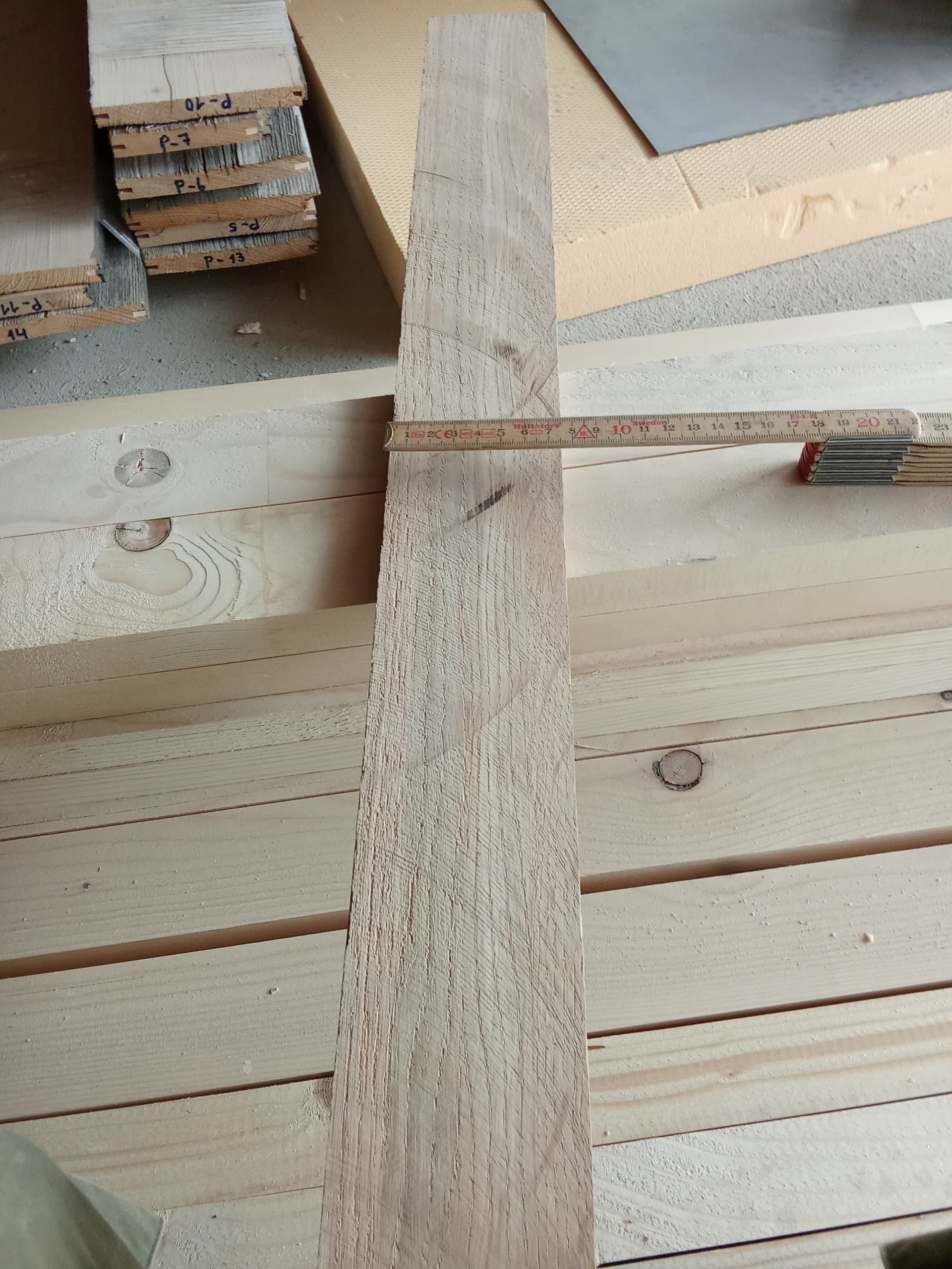

Buenas tardes @Angel ,
Hoy estamos colocando unos marcos en roble, una muestra de lo que estas máquinas son capaces, un corte en roble macizo de 7,5
centímetros, de una sola vez con la Erika 85
