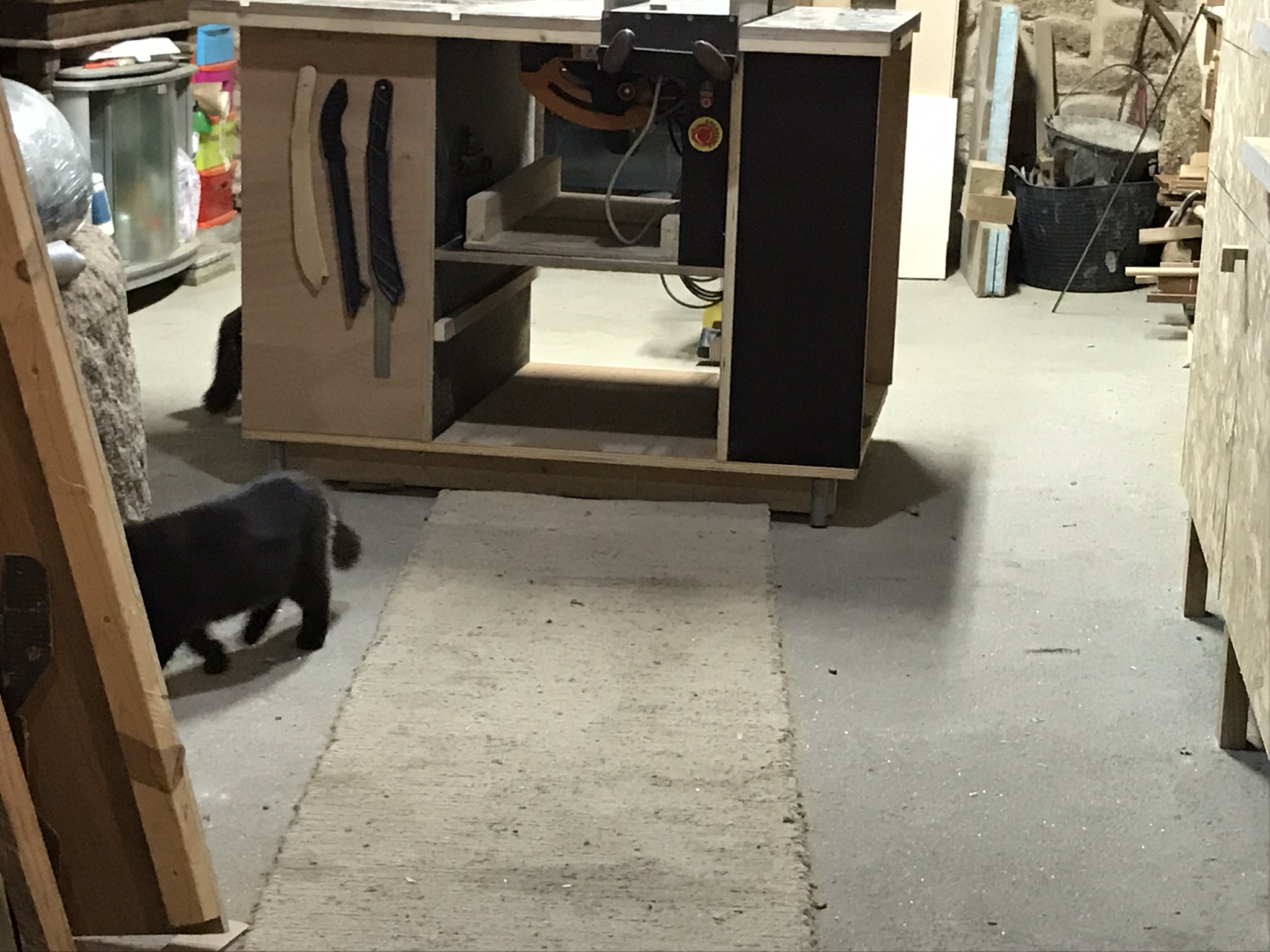

Mi mesa es de tablero para carrocerías. Es bastante firme y nunca tuve problemas de vibraciones. Al fin y al cabo por debajo la puedes reforzar con lo que quieras y no necesitas colocarla con demasiado “vuelo”. Una imagen vale mas que mil palabras.
Ahora está instalado el módulo de tritón pero en su momento había una circular. La distancia entre las divisiones del mueble no es grande por lo que no se mueve nada.
Por debajo del tablero tenía fresado el hueco de la base de la circular por lo que solo perdía 1cm de disco.
En este enlace está la foto del rebaje. Mesa de corte y fresadora Paoson
