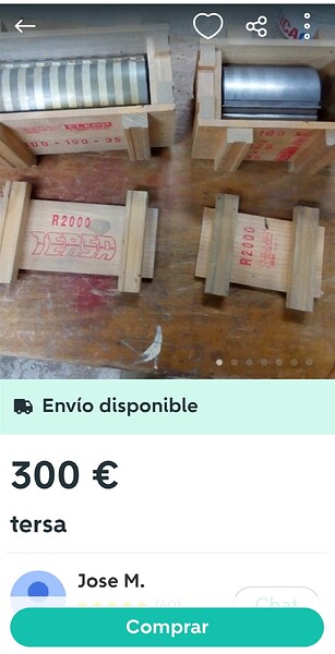

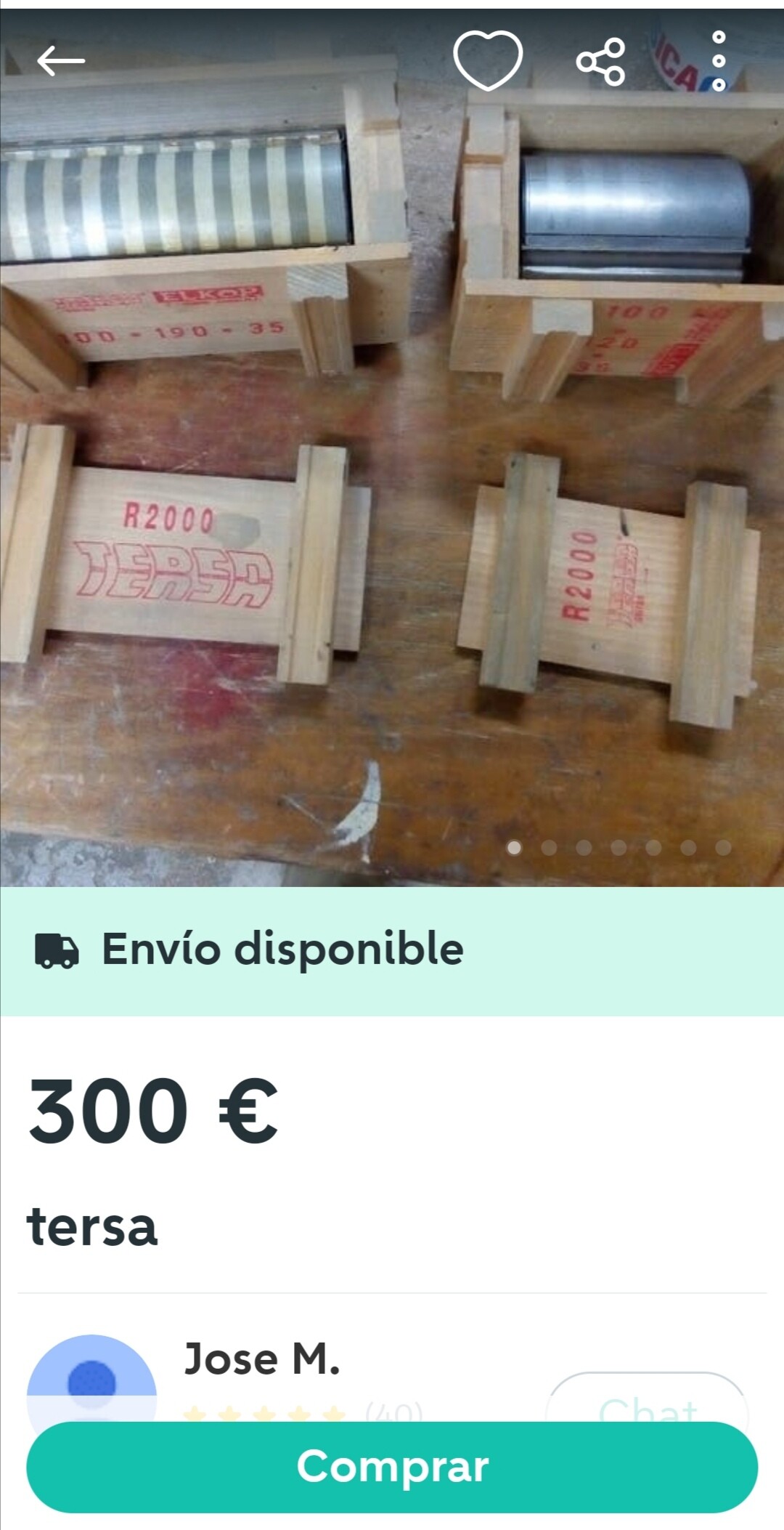

Como últimamente se ha hablado por aquí y me he encontrado esto a ver si a alguien le sirve.
Supongo serán de una 4 caras, aquí creo que practicamente nadie tiene. Pero quién la tenga con un eje de 35mm sería muy buena actualizacion
Mi cuatro caras lleva exactamente esos ejes. El “problema” que tienen y yo los he quitado por eso, es que al ser cuchillas enteras te sacan unas virutas muy largas y o tienes una muy buena aspiracion para sacarlas o atascas cada dos por tres y no veas la rabia que da parar a desatascar…
Yo los he sustituido por ejes de plaquitas de 30 mm colocadas de forma helicoidal. Asi tengo virutas de maximo 30 mm y ademas el arranque de virutas es mucho mas suave, los motores van mucho mas desahogados. El inconveniente… las plaquitas de 30 no son estandar, van un poco rebajadas por los extremos para evitar marcas en el cepillado y el precio de esas plaquitas por ir rebajadas es bastante elevado.
