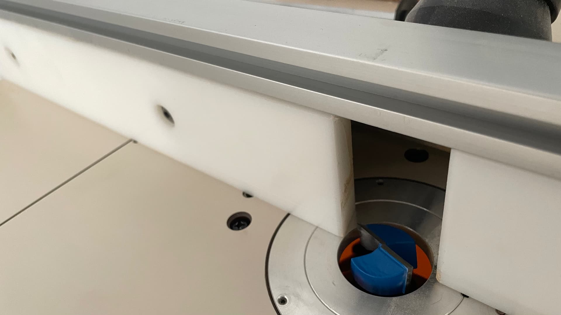

Por favor ¿qué material es el que se utiliza para esas guías blancas de mesa? ¿Naylon, delrin, etc?
Muchas gracias.
¿Estás?, las mías son de Nylon
Correcto muchas gracias.
El nylon es mejor para deslizamientos pero le afecta más la temperatura y en especial la humedad. El delrin es más estable.

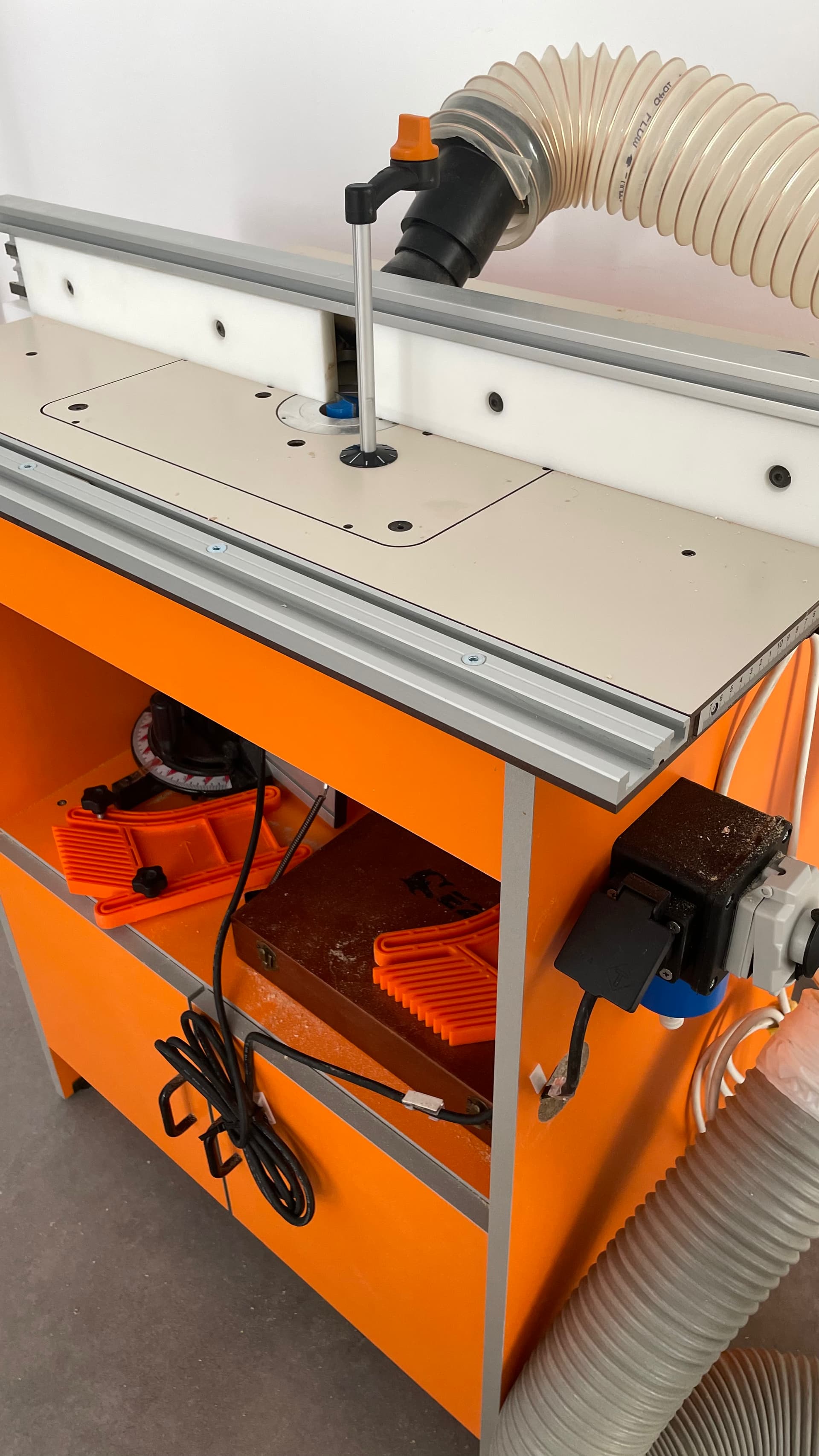

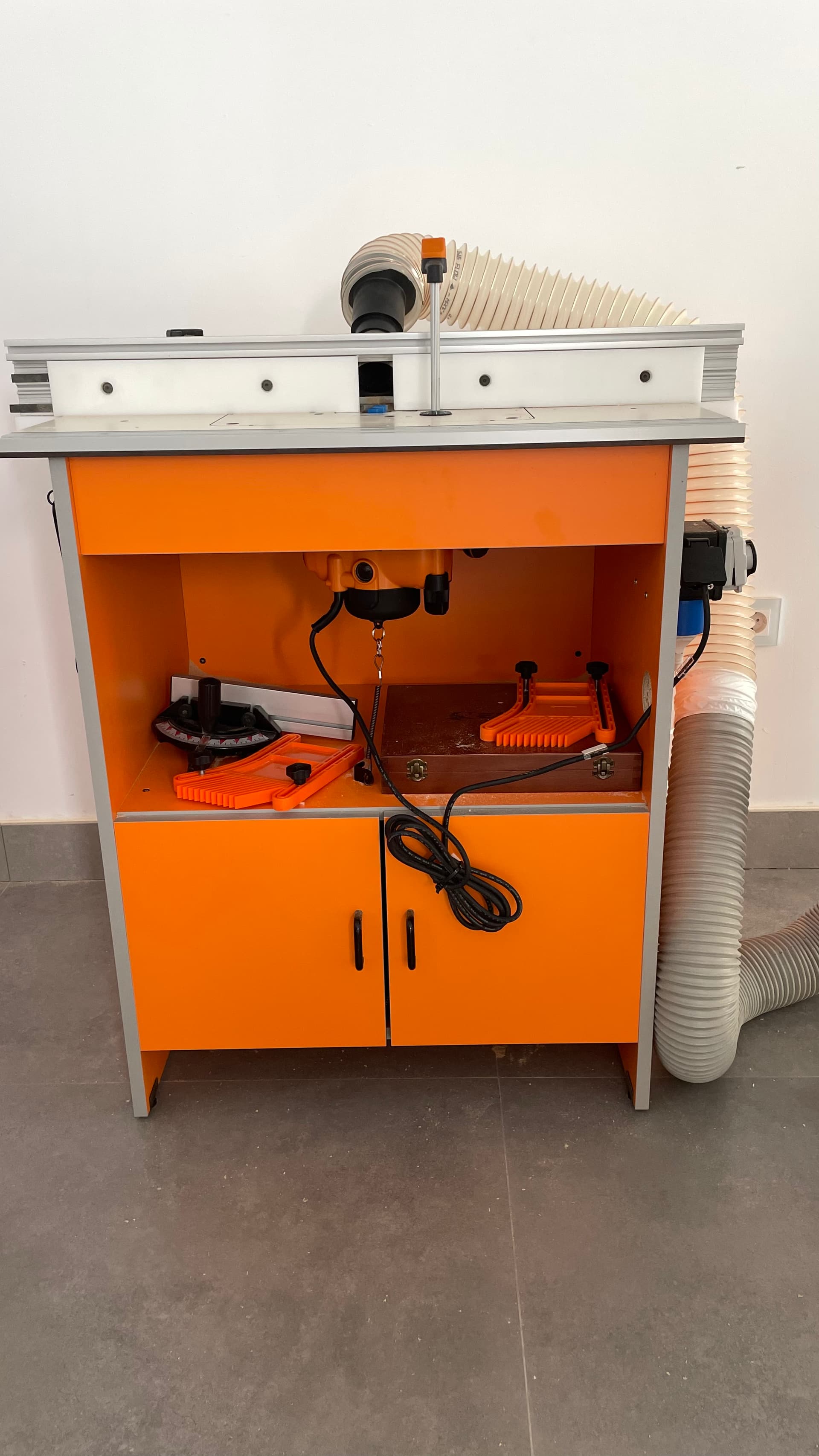

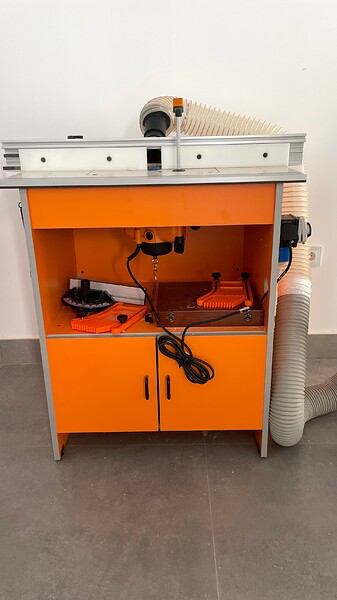

Por favor ¿unas afotos más de esa mesa?..
Es la CMT, el mueble no vale la pena, venden solo la tapa y la guía que es lo que aporta valor.
Perfecto reportaje. Sí la conozco. Estos también venden a precio de azafrán.

Si te refieres al material de color blanco , por aqui se llama teflon … es muy resistente desliza incluso he visto rodamientos en puertas correderas pesadas de camaras frigorificas y traspales o tira palets de mano en las uñas de alante a modo de rodillos…
En Tenerife tengo está de la foto, viene con motor incluido, pinzas, elevación, etc. No es la maravilla de las maravillas, pero ha trabajado durante años y cumplido su función. Escobillas de vez en cuando y listo. Ahora vale sobre 400€, no me acuerdo lo que pagué por ella.
Es la misma que la de HBM, pero creo que esta sobre 300 €.
El teflón, correcto. (se cortó lo que publicaba?)
El Teflón era mi primera opción pero los otros los tengo gratis.
Es inerte, no tóxico, y con coeficiente de rozamiento más bajo conocido (es incombustible). Impermeabilidad y anti adherente.

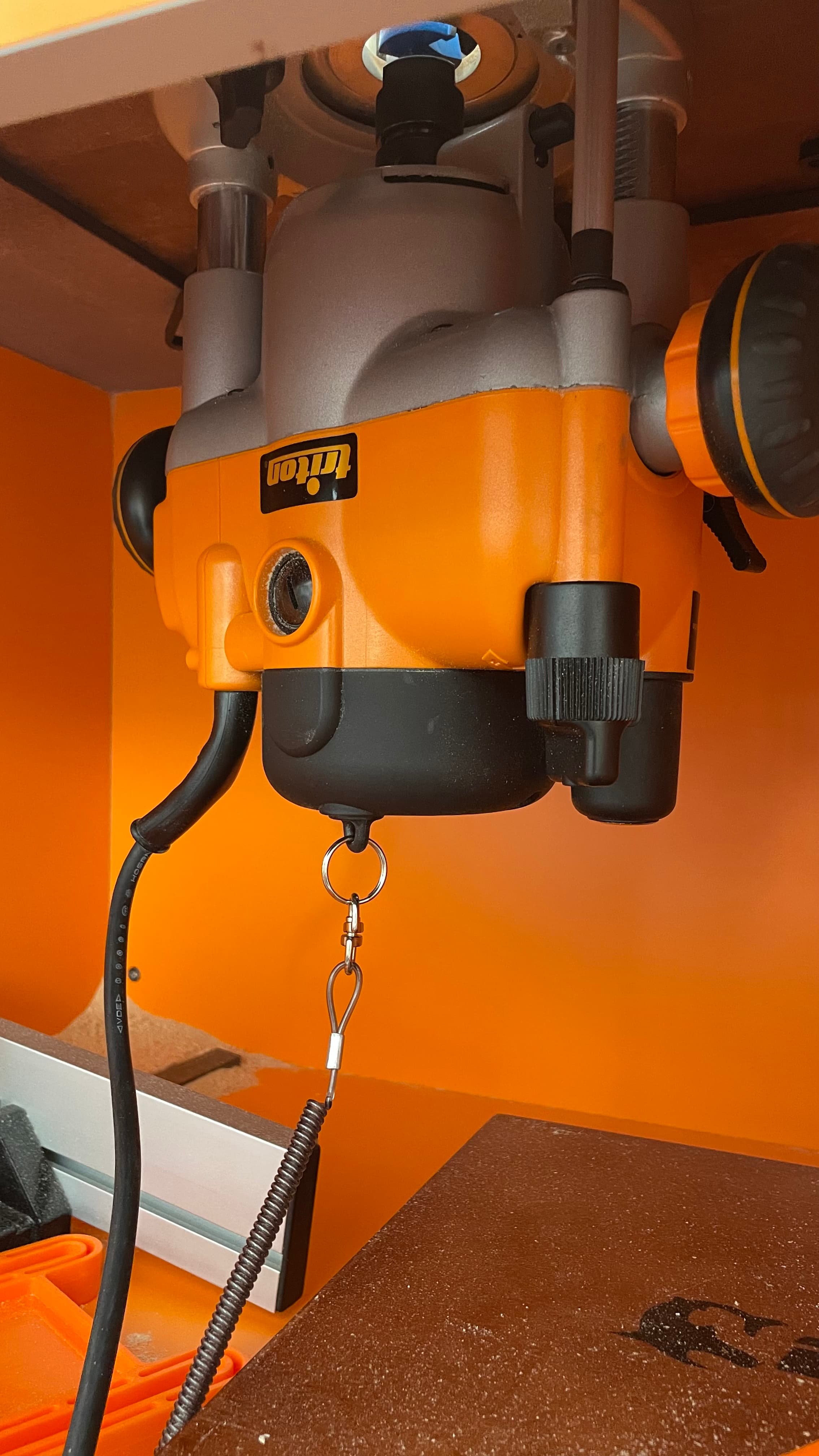

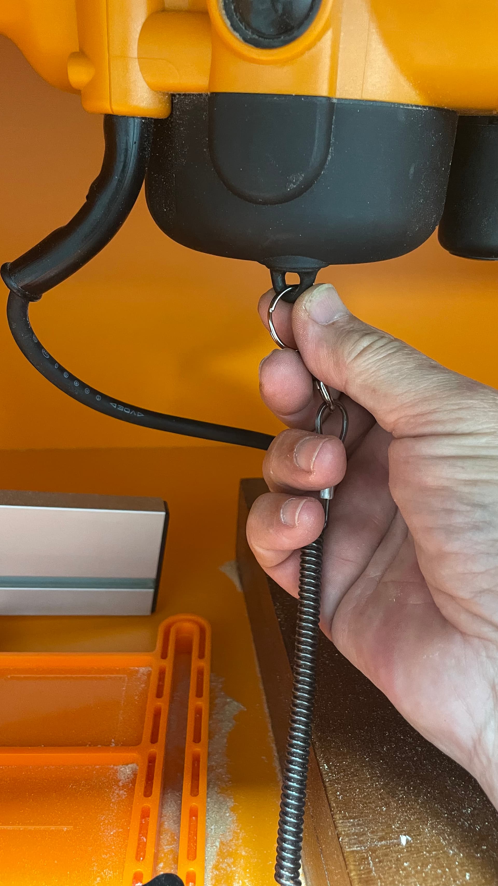

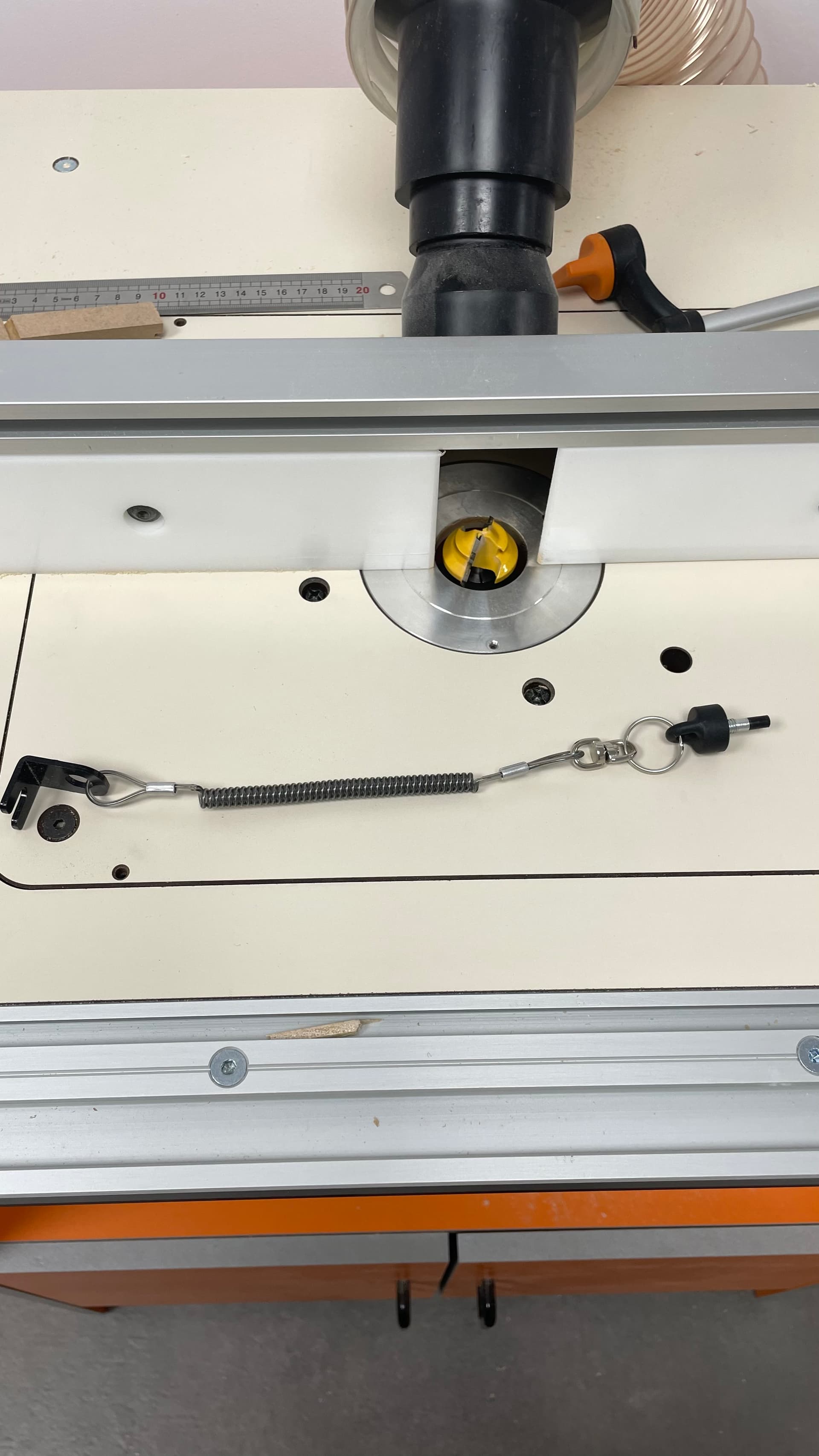

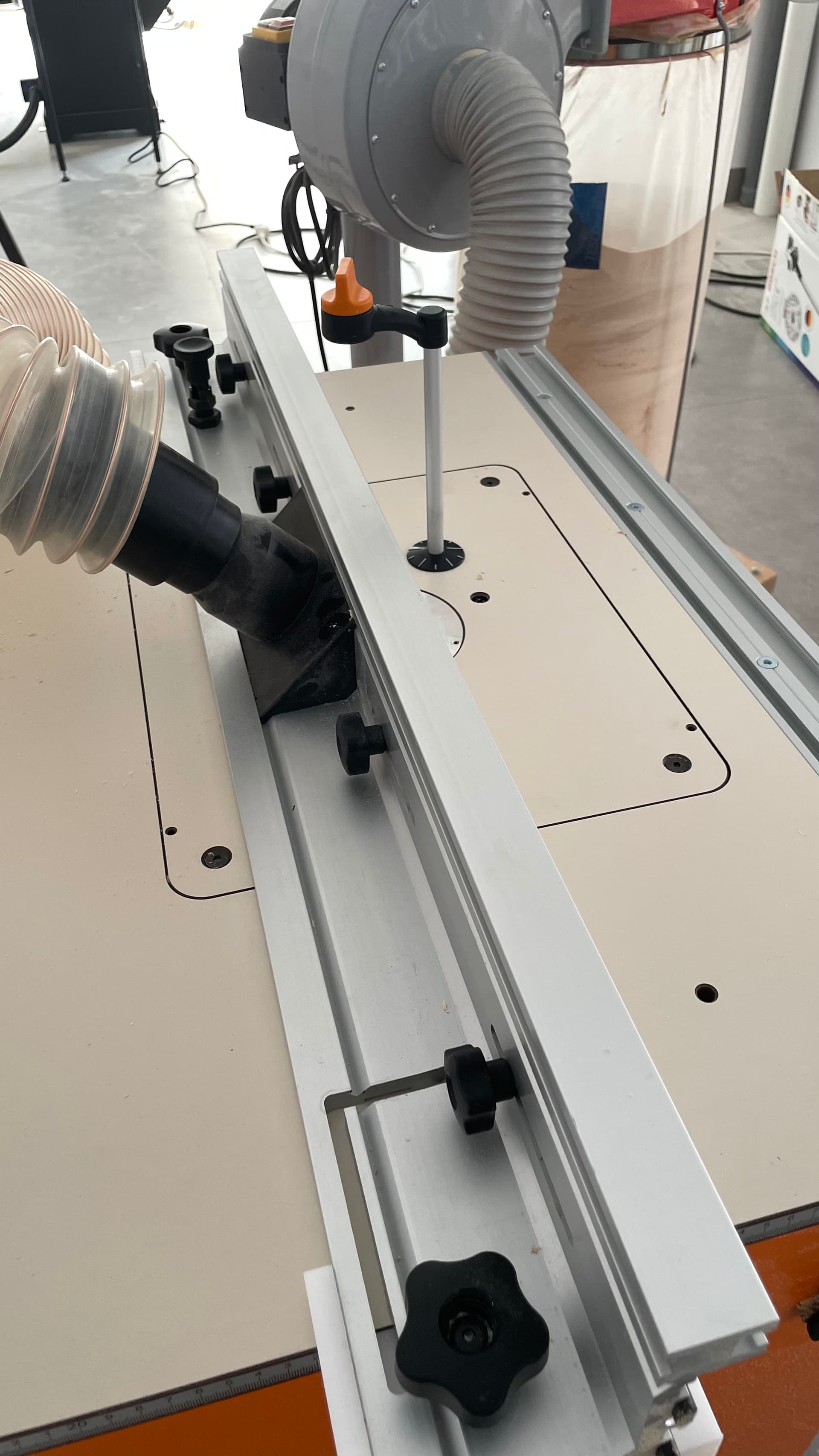

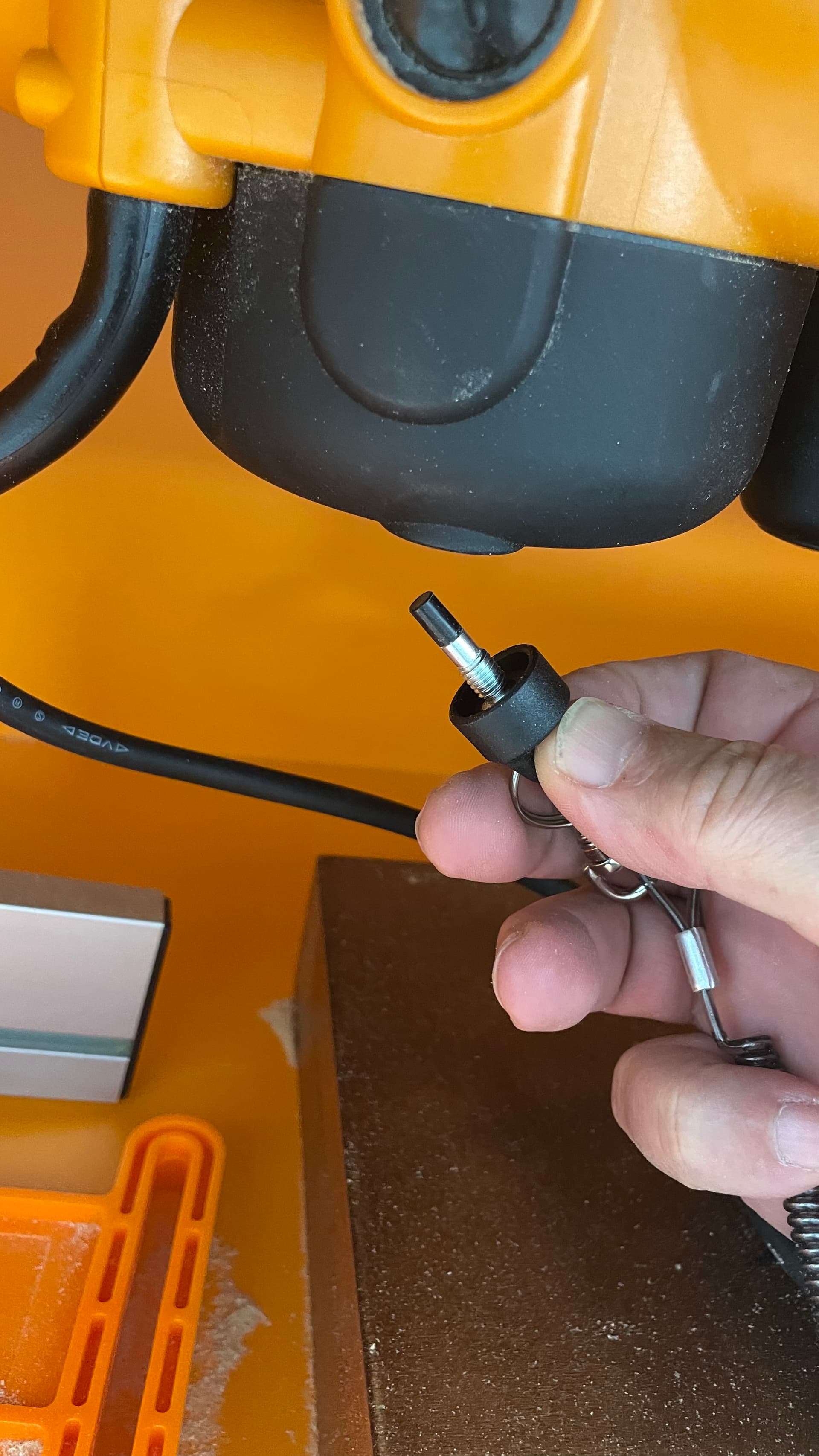

Qué leches es ese muelle que cuelga por debajo de la fresa dora??
JLa fresadora lleva una piecita roscada en la cabeza, a modo de seguro, si no la colocas no enciende. El ‘muelle’ es un latiguillo para fijarla por ahí si quieres y que no se pierda
Tengo la misma y no tengo esa piececica, y sigo así entender lo del muelle :sweat_smile::sweat_smile::sweat_smile:
Pues la mia, sin esa pieza no arranca y el ‘muelle’ es solo como un llavero para fijarlo y que no se pierda la ‘piececica’
¿No tienes nada colgando?
Muy mal entonces… Jajaja
Poco la verdad, pero se ve que con los años cuelga más el asunto :sweat_smile:
