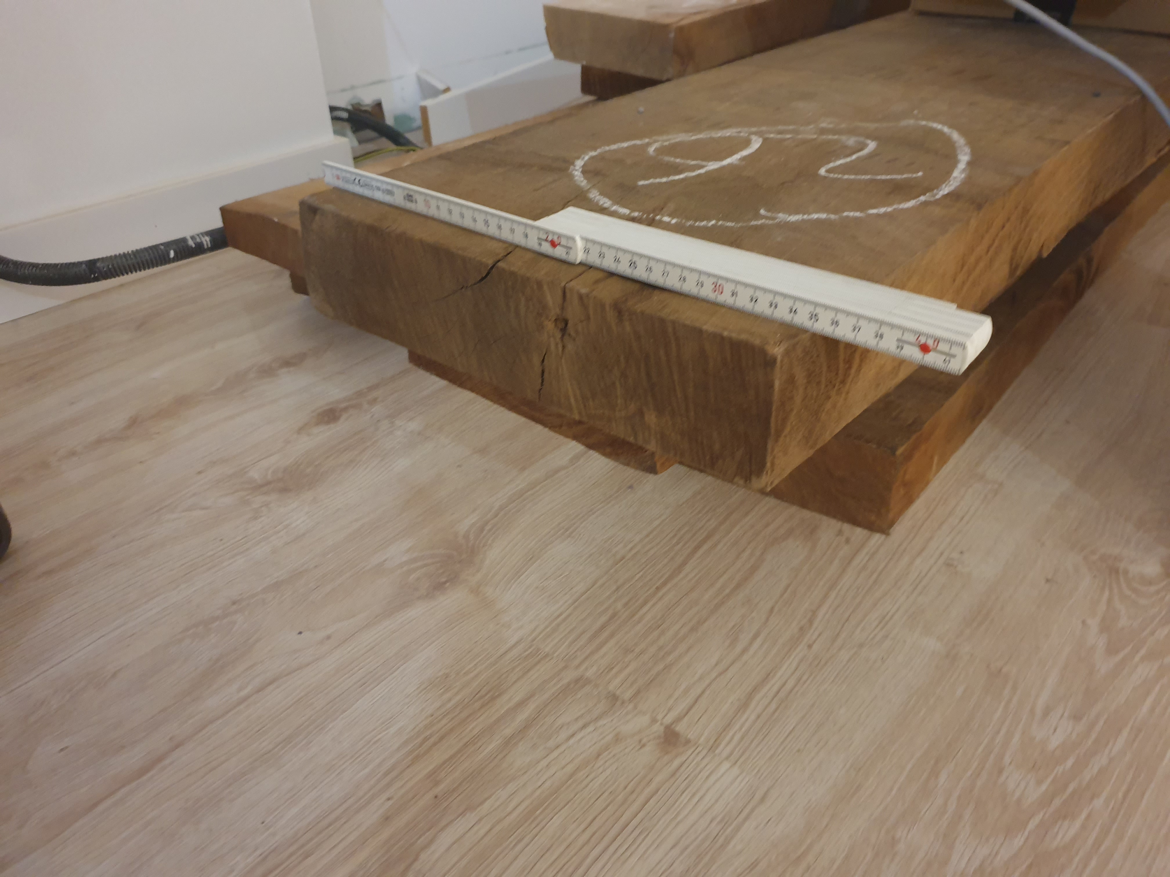

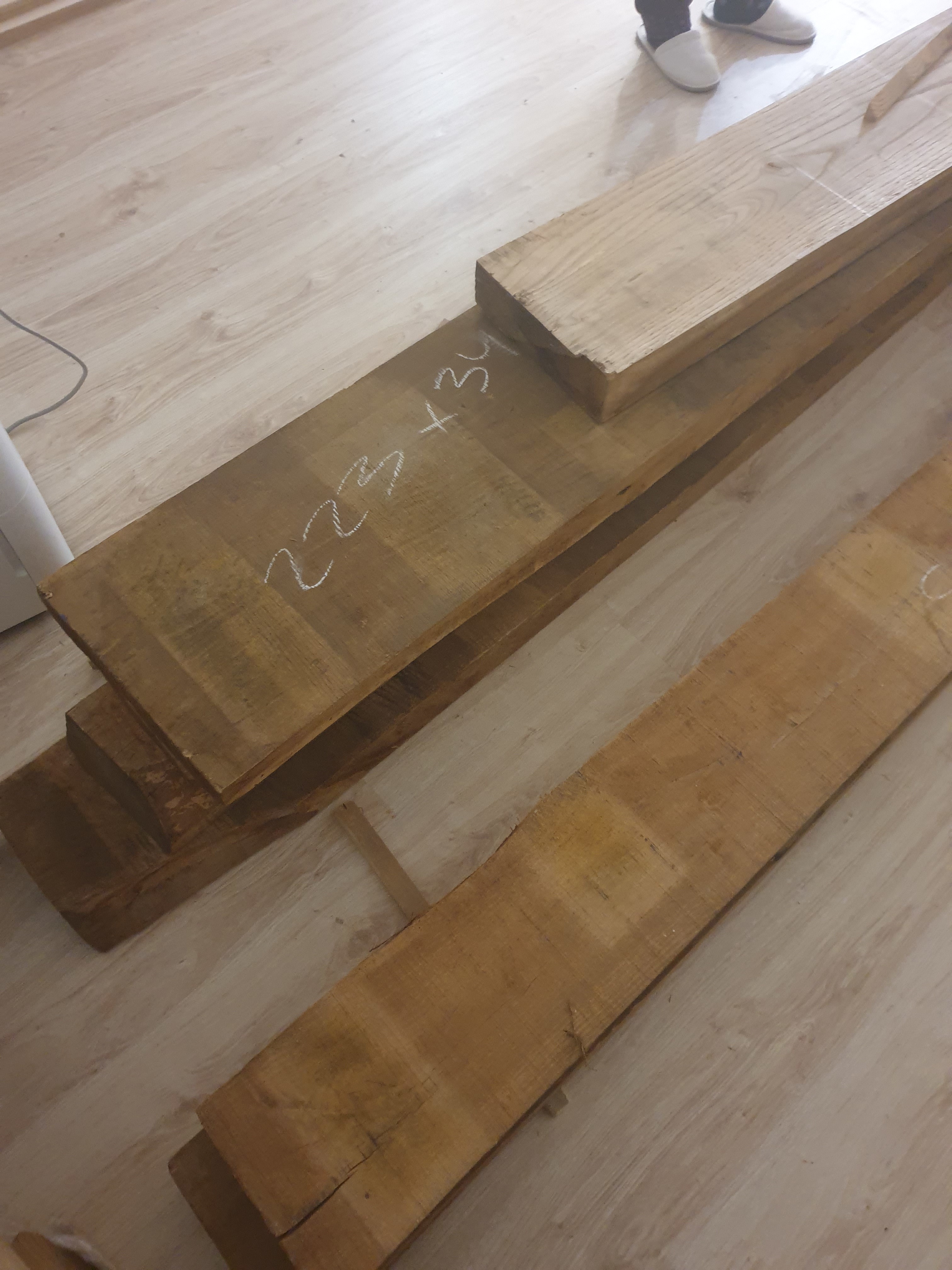

En castaño. Cada uno de un tamaño pero el mayor es de 350x70x2200
Están sin mecanizar o escuadrar (caras y cantos planos y paralelos) pero estan bastante bien para trabajarlos.
Tengo que escuadrarlos y deshilarlos para sacar tabla más fina.
