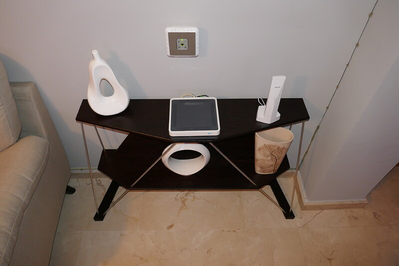

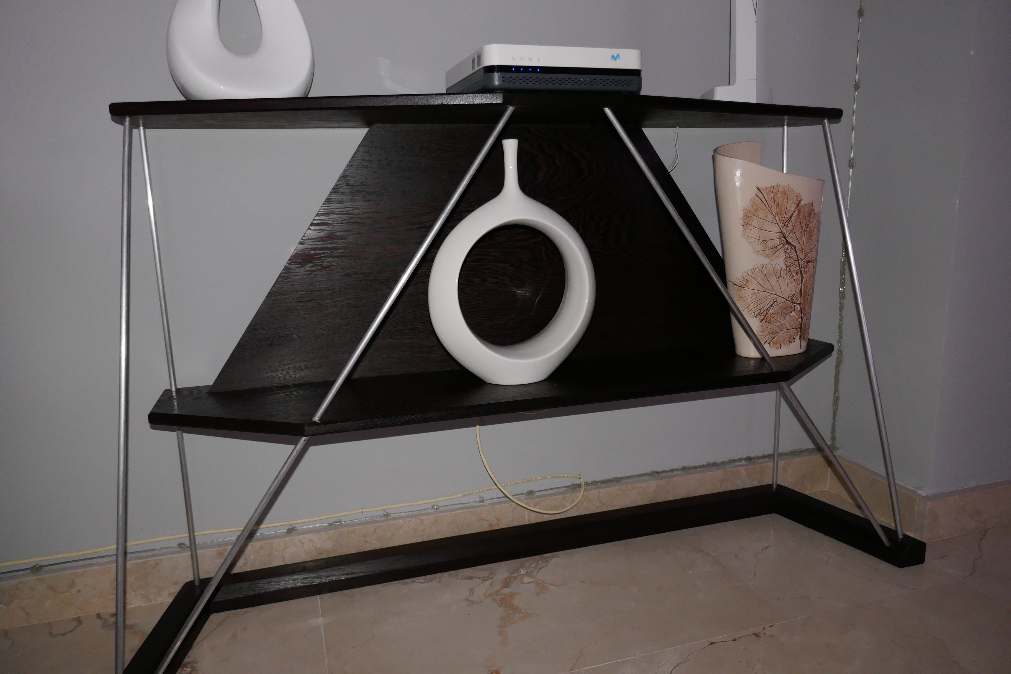

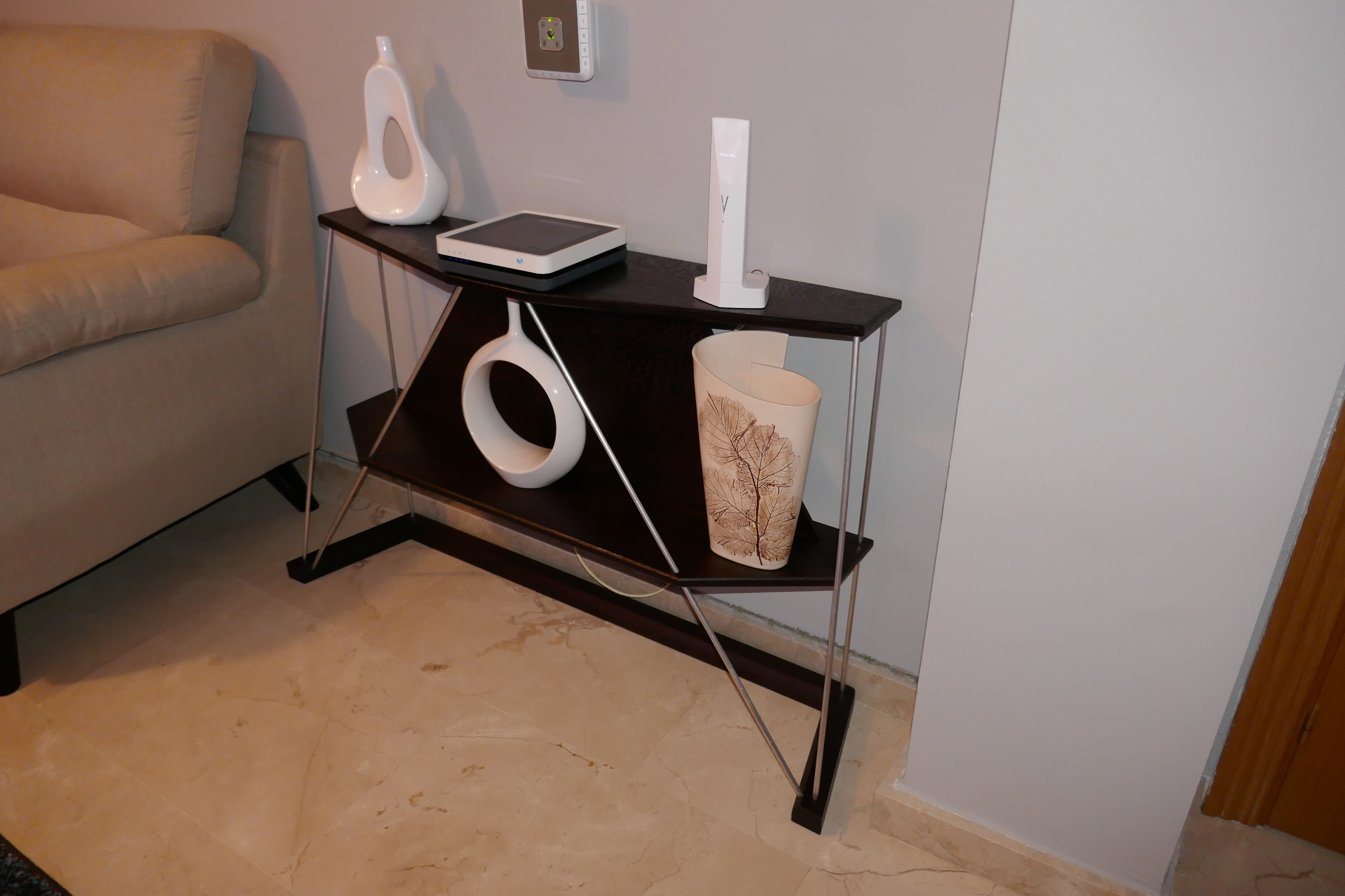

Después de haber hecho la mesa de centro de Wengué, está claro que tengo muebles anteriores que no me pegan nada. En el futuro haré un mueble para debajo del televisor, pero de momento he hecho una mesa de Wengué para el teléfono, router y demás. La he hecho con un trozo de tablón de wengué que me sobró de hacer la mesa, y todo lo que he tenido que comprar son 6 varillas de aluminio de 8mm, que a dos euros cada una hacen un total de doce euros, que es lo que me ha costado la mesa :slight_smile:
Sé que es un diseño atrevido y distinto, que no a todo el mundo gustará. Por suerte a mi mujer y a mí nos gusta :slight_smile: Tenía que cumplir, además, un requisito adicional: tenía que tapar los tres enchufes de electricidad, el de teléfono y el cajetín de la fibra óptica. Por desgracia no hay forma de tapar el cable Ethernet que me dejaron ahí, para conectar el router con el aparatito de Movistar+.

Hola, felicidades, buen trabajo, un poco atrevido si, jajaja, pero mientras le guste a la jefa, y por supuesto al que la hace, no hay nada más que decir.
Bien aprovechado ese tablón de wengué MilvusWW.
El diseño, como dices, es atrevido. El resultado muy bueno. Me han gustado las varillas atravesando la madera.
Buen trabajo!
Un saludo!
Vaya currada!
Ahí veo mucho trabajo de diseño.
Seguro que has utilizado algún programa de ayuda tipo sketchup o similar :sweat_smile:

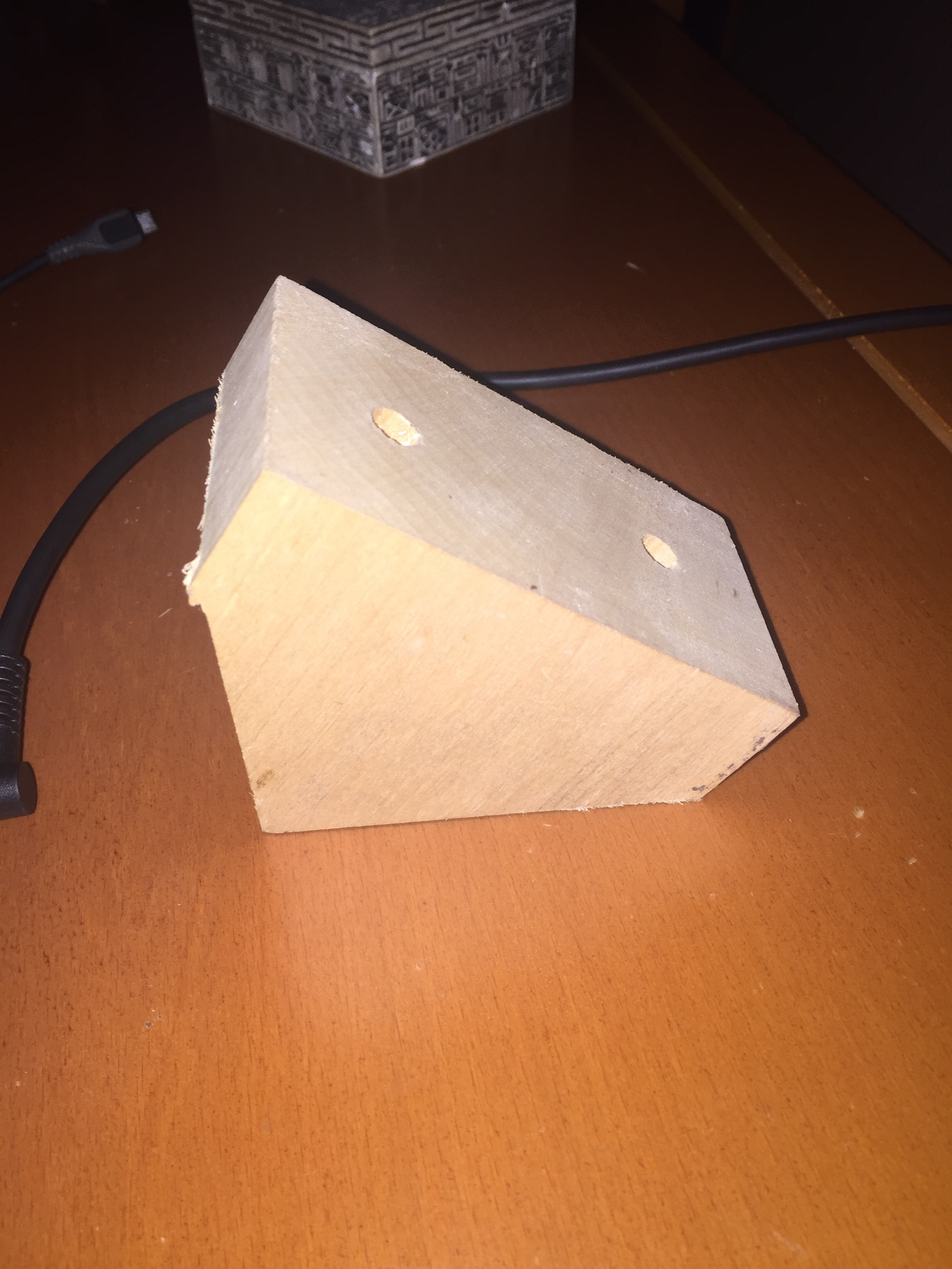

Una pregunta, la inclinación para los agujeros pasantes de las varillas la has hecho a pulso o con algún accesorio para el taladro?

Los taladros angulados, tanto los pasantes como los ciegos de la tapa de arriba, están realizados por medio de un útil que me hice. Con el taladro de columna hago un taladro a 90º en un bloque de madera. Después, en la ingletadora, realizo un corte al bloque con el ángulo que quiero taladrar la madera. Tras esto, es cuestión de poner la cara recién cortada sobre la madera, utilizando el agujero realizado como guía, apuntando primero con la broca en el punto donde quiero taladrar, y con un taladrador de mano hago el taladro. Pongo una foto para que se vea. En el ejemplo, el mismo bloque sirve para dos ángulos distintos.

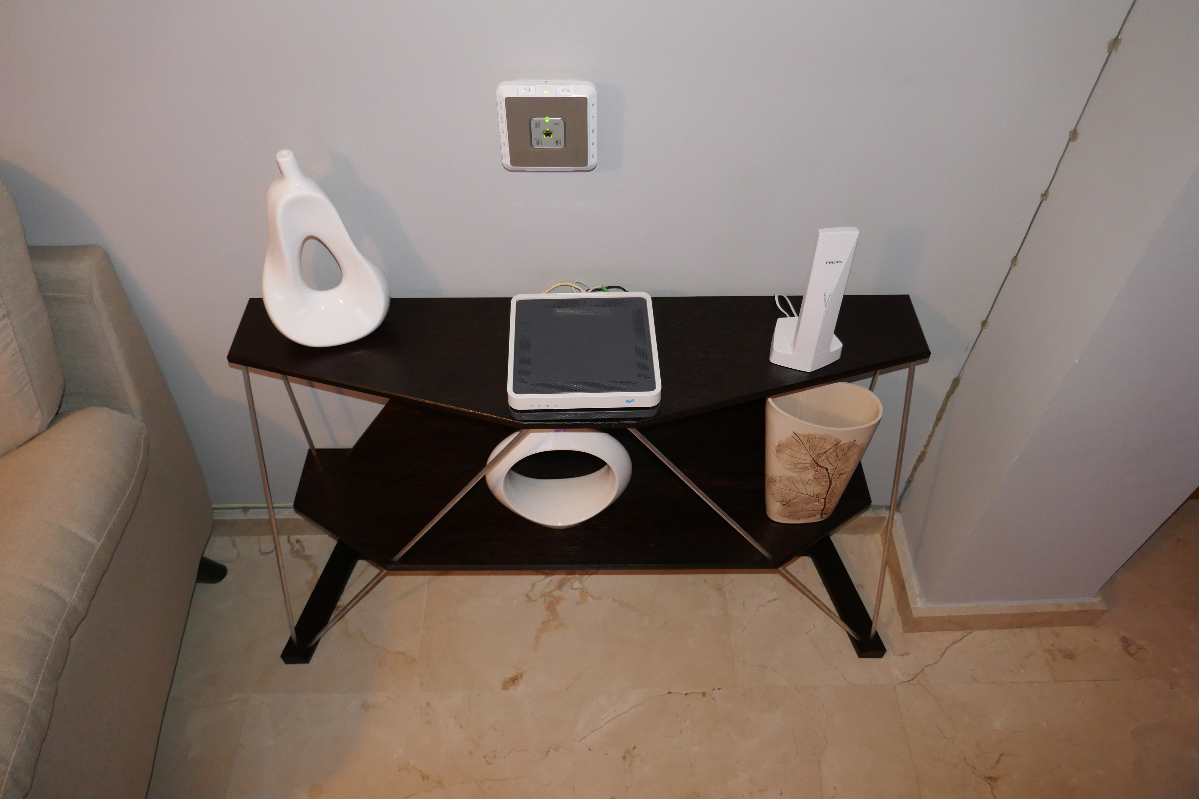

La mesa muy chula, que base de carga inalámbrica utilizas, yo estoy buscando una para casa.
Muchas gracias.
No uso ninguna base de carga inalámbrica. Seguro que algo que has visto o que he dicho te da a entender eso, pero no sé qué puede ser. Me dejas intrigado. ¿Qué ha sido?
Discúlpame, pensaba que la base que tenías encima de la mesa era un puesto de carga para móviles, ahora me fijo que es un router ADSL,… la presbicia no perdona :joy:
