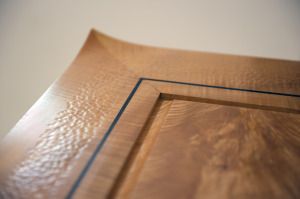

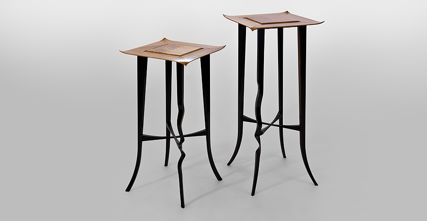

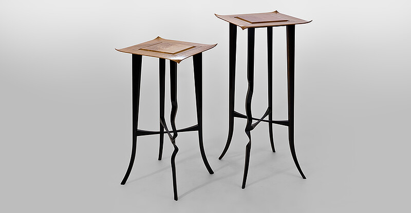

Mesa diseñado por David Savage, hecho por mi hace 20 años, más or menos. Las maderas son sicómoro frisée y ébano. El pedido fue para dos mesas para dos lámparas de mesa distintas, pero David solo cambio la madera de la encimera y los proporciones. La de la foto es la más alta de las dos pero las detalles son las mismas; en concreto las patas tienen tres igual mientras la cuarta tiene un movimiento como agua saliendo de una jarra. El uso de ébano significa que las patas pueden ser muy fina donde encuentran el suelo pero tiesa y no tiemblan. La tapa de la mesa tiene tres esquinas levantada y la cuarta bajando sobre la pata esculpida.
Debito que las lámparas tienen un cuerpo fabricado de metal batido con un martillo, yo dije a David que sería un detalle que podría añadir al borde. El estaba en acuerdo, entonces lo hice.
La otra mesa tiene la tapa de madera de peral.
Significaba mucho uso de los bastrenes!
El acabado es goma laca.

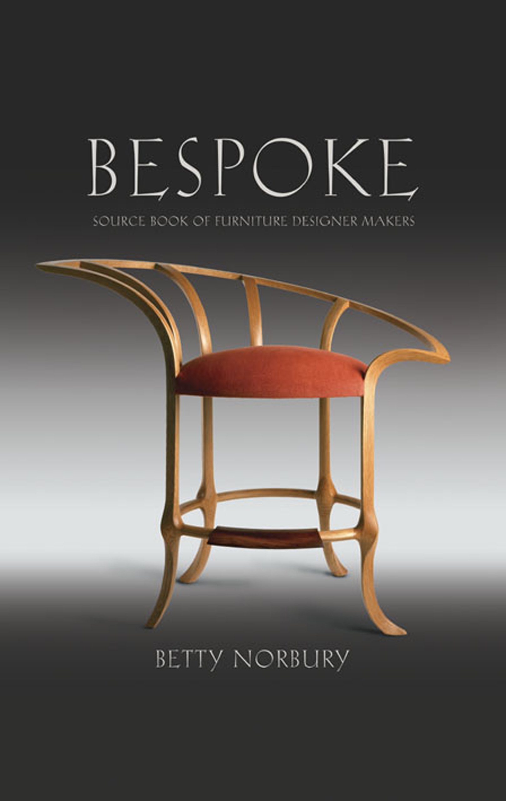

Nicholas enseñanos la silla de bespoke…es mi favorita.

Hola Leonardo. Muchas gracias por seguir subiendo trabajos tuyos tan inspiradores. La verdad es que las mesitas son impresionanes, y la silla aún más.
La pata que tiene movimiento ¿está tallada, laminada o conformada con vapor?
Y he de decir que, por mucha y merecida fama que tenga David Savage, tus diseños me gustan más. Sólo hay que darse un paseo por tu página web.
Hola Milvus WW. La pata de ébano con movimiento está tallada. Primero, David dibujaba la línea y paso siguiente cortaba lo que pude con sierra cinta. Después empezó el trabajo duro con bastren y rascador.
Las patas en la silla Bespoke fueron laminadas con chapa de roble de 1.5 mm de grosor. Hice unos moldes, uno para cada pata y otro para el semi- círculo que unen todas.
