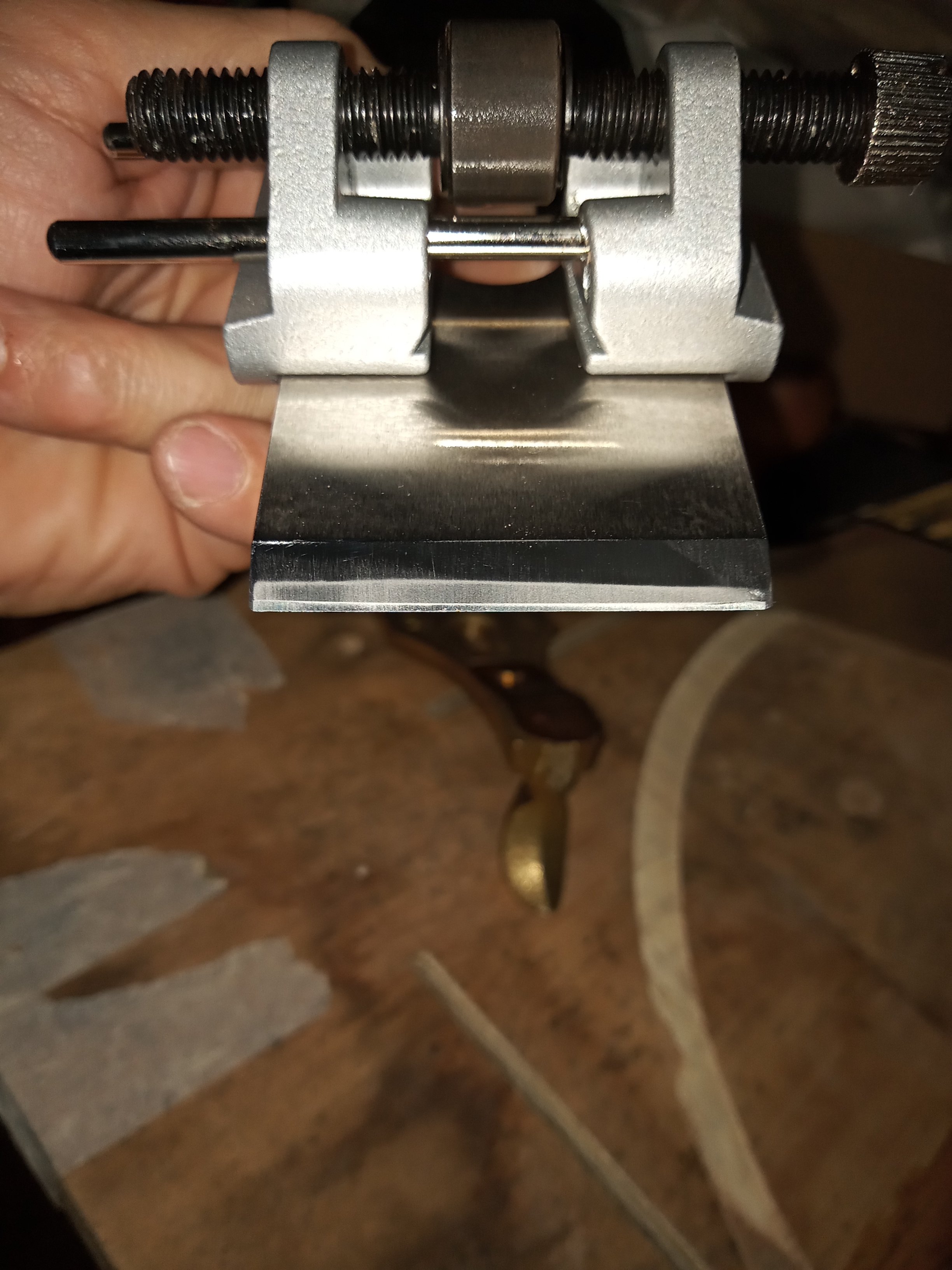

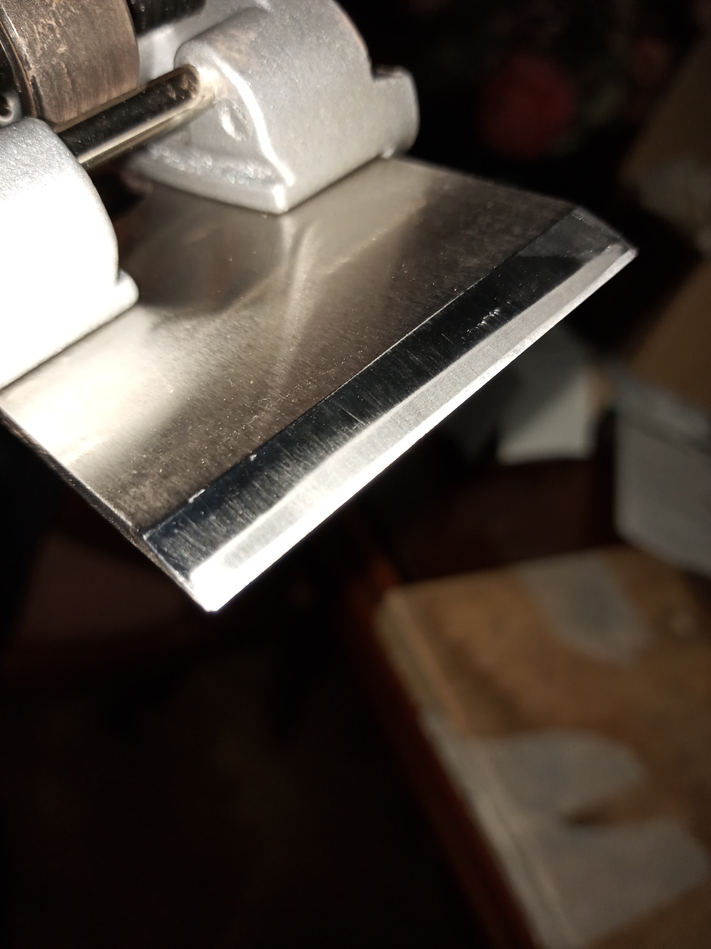

Hola a todos!! Os enseño mi primer afilado…y no se por qué me da que es una mierda jajaja
Opiniones constructivas se agradecen para mejorar.
Lo he hecho con una guia woodriver y vienen medidas para bisel de 25 grados y 30 grados…
Esto es lo que me ha salido.
Por el bisel se ve que se te fue un poco hacia un lado la cuchilla al afilar o hiciste mas fuerza en un lado que en el otro.
Ha de verse parejo y comerse siempre lo mismo en un lado y el otro .
O al menos eso tengo entendido …
Mientras te quede cuchilla, podras ir practicando…:joy: :joy:
Has probado si te afeita el pelo del brazo?

La verdad que queda hierro todavia!!! Donde Pazos hoy me han aconsejado que para empezar no me complique y haga el bisel de serie y no me vuelva loco con microbiseles …pero me venido arriba jajaja

Yo estoy con @icalero, o se torció un poco el formón o presionarte algo más de un lado que del otro.

Es cierto que estas un poco de lado, pero mientras esta recto !
