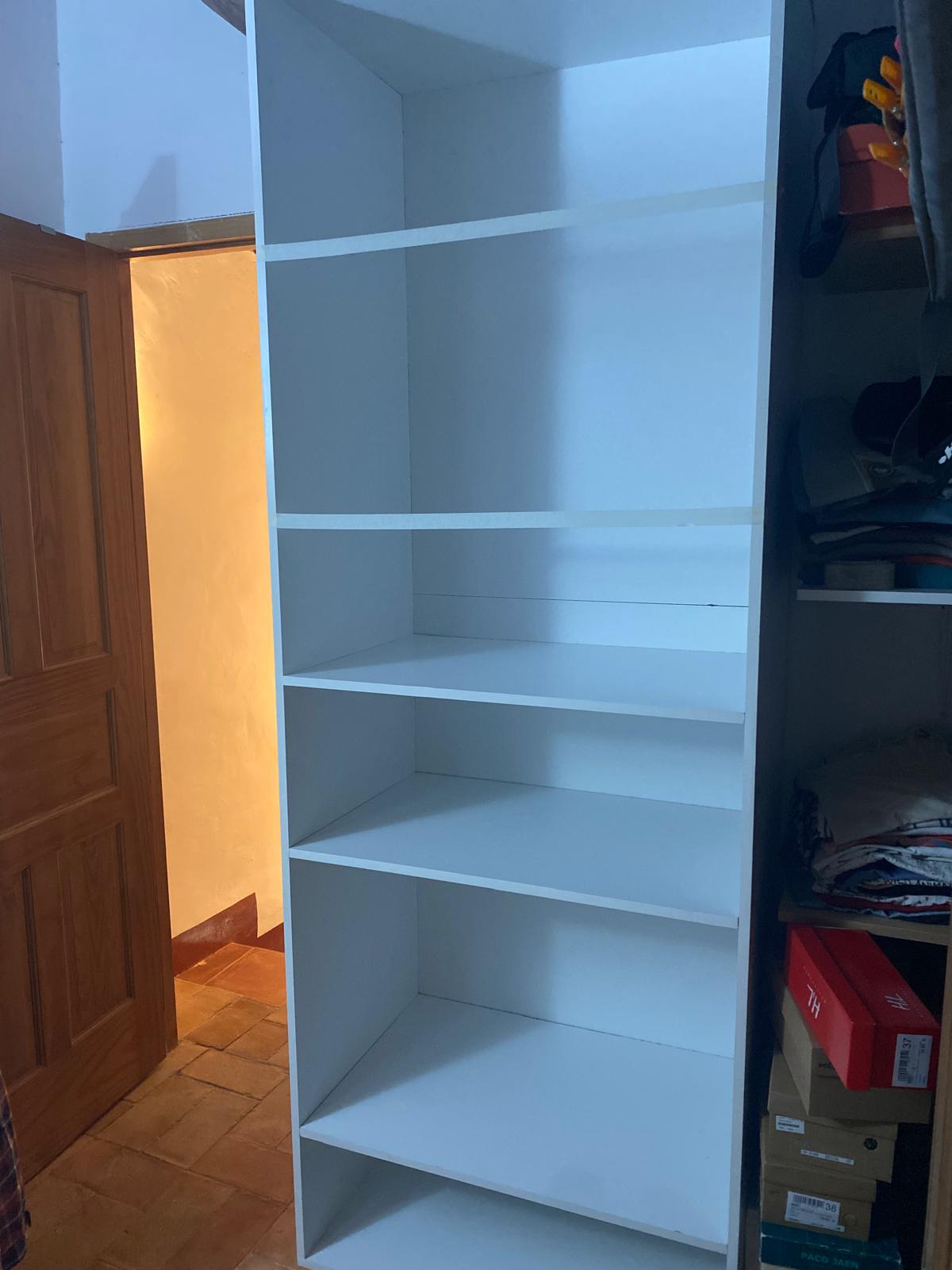

Decidimos dividir en 2 módulos, igualandolos por la parte superior, uno de baldas para dejar la ropa doblada y otro con una barra para colgarla.
Todo realizado con melamina blanca de 16mm y trasera de 10mm.

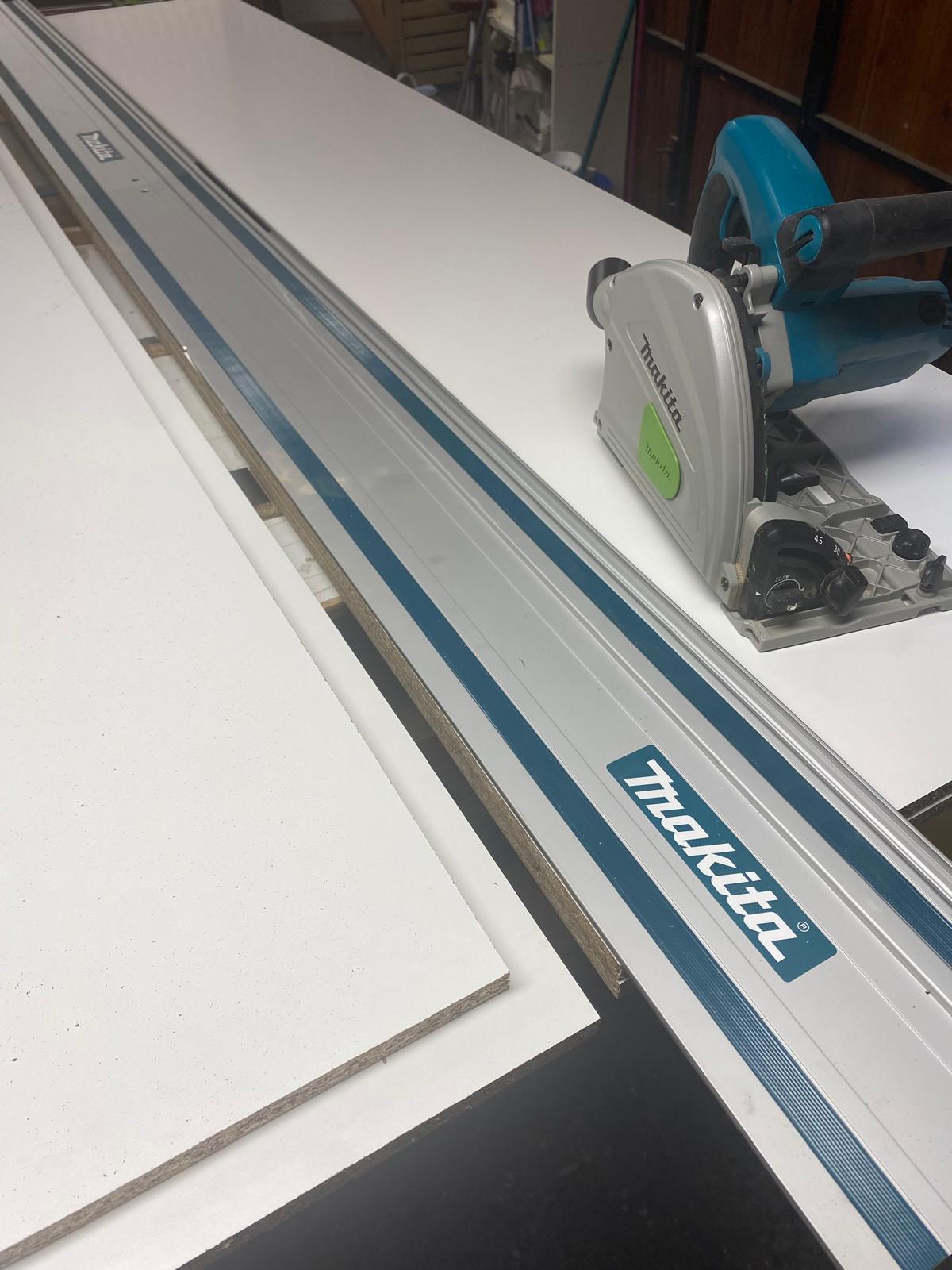

Cortando los tableros con sierra de incisión y guia, sorprendido con la calidad del corte de esta maquina, cada vez uso menos la sierra de mesa… aunque por algun motivo desconocido, hay una guia que cuando voy cortando, pega como “saltitos”, tendré que revisarlo…

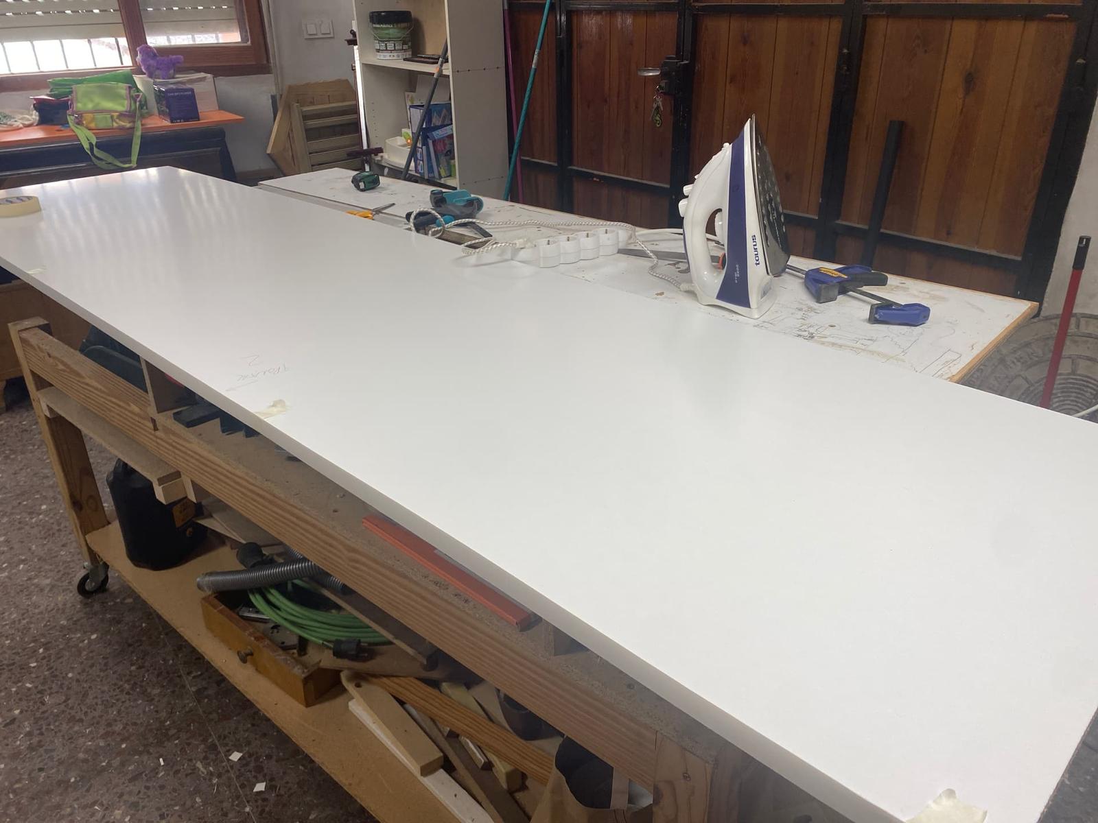

Una vez cortados, canteamos con canto preencolado y a planchar…
Que los cantos podrian quedar mejor, si. Pero la verdad es que no quedan tan mal, y sobretodo la parienta le gusta como esta quedando, asi que donde manda patron, no manda marinero…

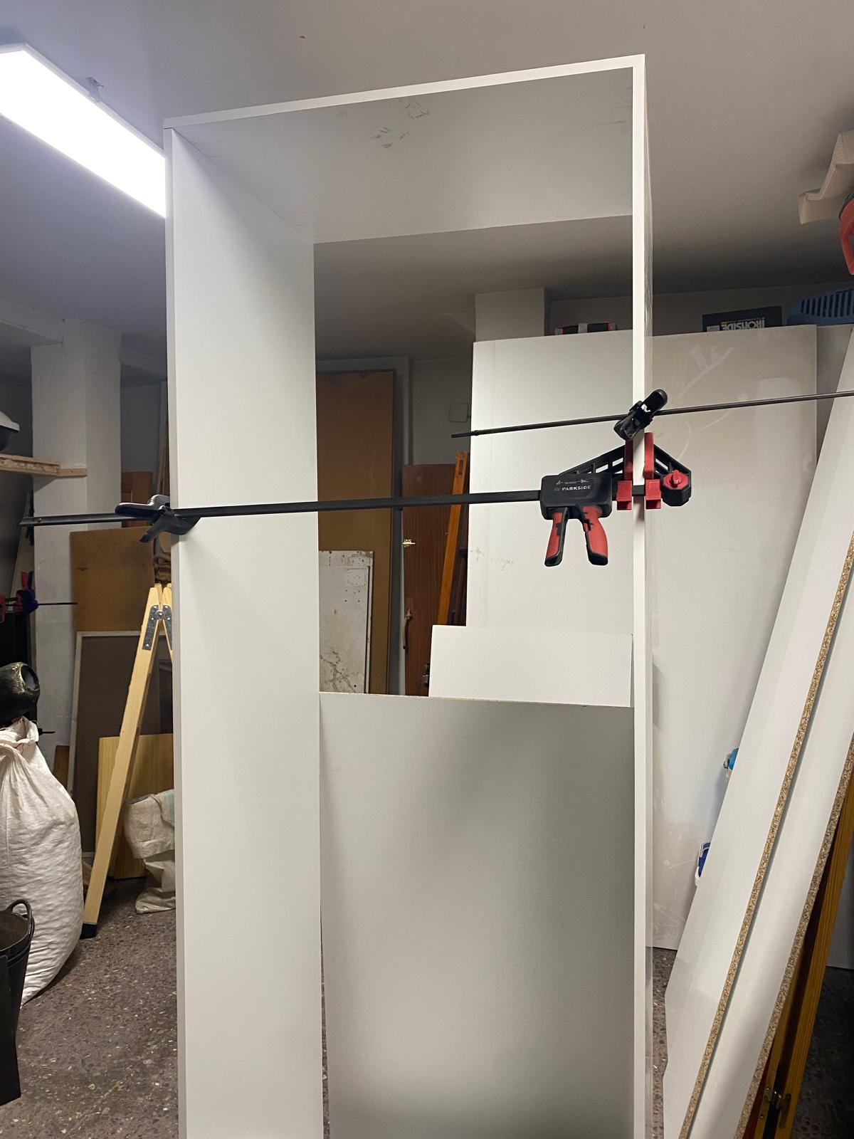

Preensamblamos todo en el “taller” para cerciorarnos que esta todo “correcto”… (no, no lo estaba, una vez presentado en el lugar me lo hicieron recortar porque decian que lo veian muy grande… es lo que hay…)
Y aqui ya con unas cuentas baldas puestas, faltan cajones, baldas y el modulo de la derecha, pero es lo que hay, se va haciendo como se puede…
Decir que este modulo va sobre patas de modulos de cocina (de 8cm), para corregir el desnivel del suelo, despues se le instalará un zócalo y listo.

Con esta altura, creo que dejaría una balda fija para impedir el bananeado de los montantes.
Al ras de donde estan las dos traseras, para disimular la junta
La trasera es de 10mm de grosor y va atornillada a los montantes, no creo que se conviertan en bananas los montantes.

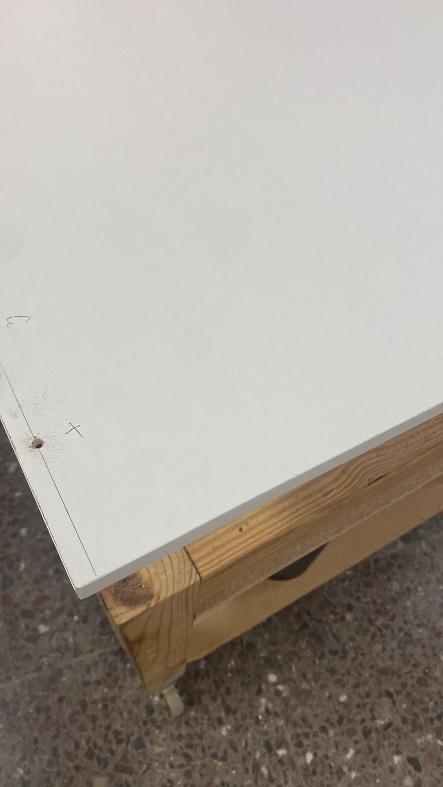

Los soportes de las baldas son de este estilo:
https://www.obramat.es/productos/soporte-invisible-a-presion-plastico-20-mm-blanco-10-uds-10085845.html
Que quieras o no, el propio tornillo “aprieta” contra la balda.
Pero si, no descarto hacer alguno como dices, o como van cajones, inventarme algo en los cajones…
Hay errores, pero bueno, se hace lo que se puede…

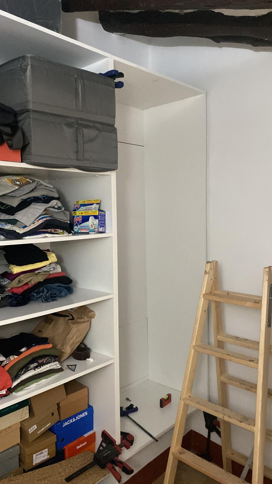

Bueno, perdonad por el retraso, pero aqui teneis mas del avance del armario…
El tiempo disponible para estar en el taller es el que es y siempre es menos de lo que nos gustaria.

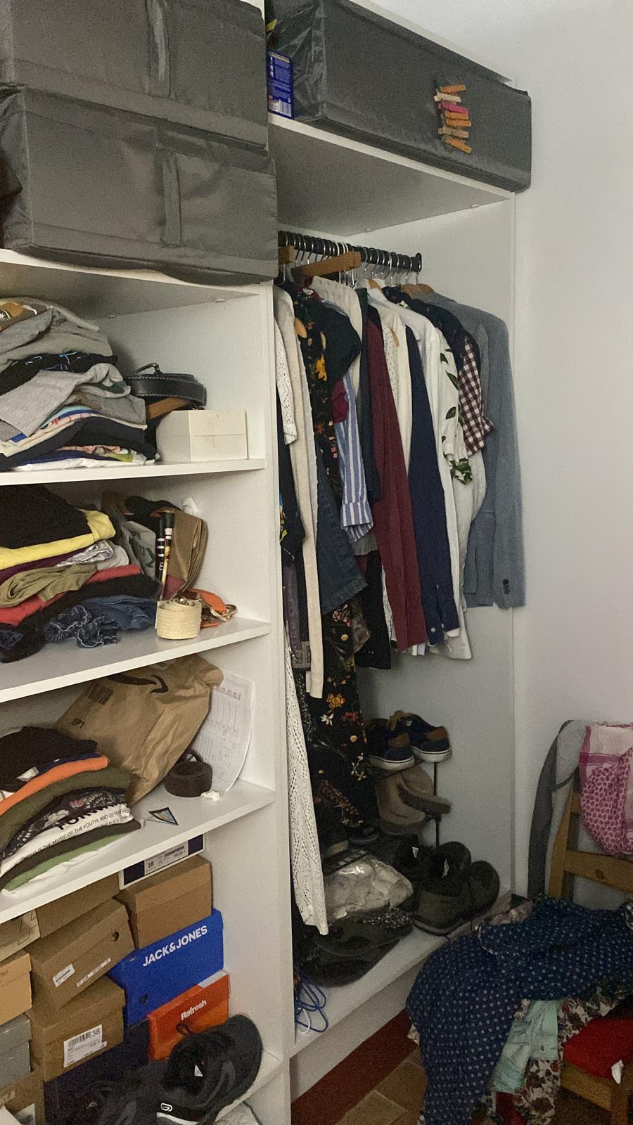

Aqui ya con el segundo módulo puesto en su sitio, no tengo fotos del proceso pero esque es lo mismo que todos, cortar, cantear, marcar taladros….
Y la segunda ya con la barra instalada y la ropa colgada…
Mi mujer tenia tantas ganas de que terminara que no me dio tiempo ni de hacerle una foto antes de poner ropa….

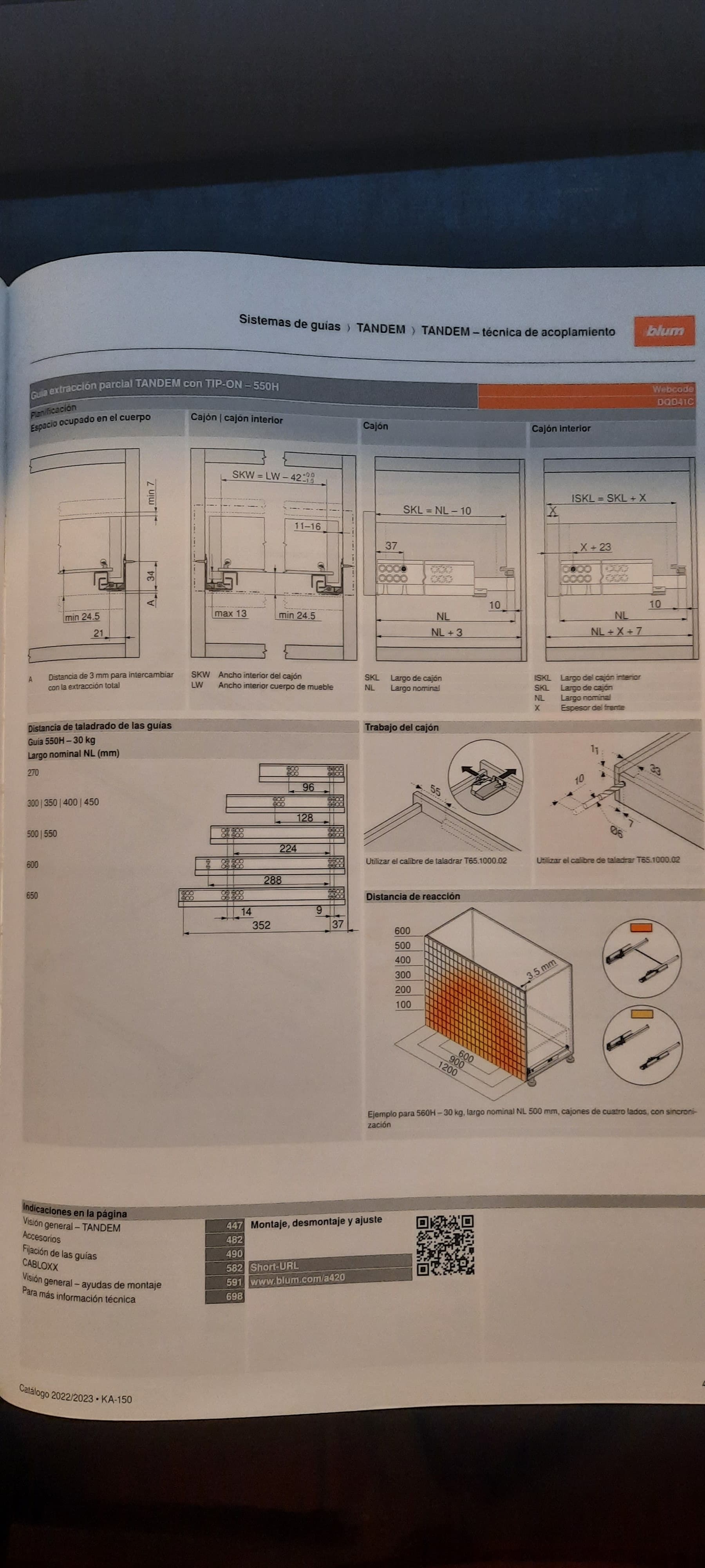

el fondo es de 50, por lo que las guias de 50 las descarto y me voy a las de 45, pero en las guias de blum veo que por una parte tienes la guia, por otra el enganche del cajon… vamos un lio todo…
Buenos dias!! Siguiendo las indicaciones son guias sencillas,

Perdona una pregunta pero en las fotos no lo veo muy bien. Que sistema has usado para las metopas de las baldas ?
lo puse mas arriba, es este sistema:
Siempre quise probar ese sistema. Imagino que se hará con plantilla y con una fostner no?
(Vamos en caso que no tengas cnc)
@Angel lo hace con una Kevin.
yo lo he hecho con regla, lapiz y fostner.
Para la profundidad a ojo de buen cubero y pie de rey… con cuidadito
No será el metodo mas adecuado, pero ha funcionado….

Una pregunta, porque usar ese tipo de guías y no las h45 de bolas, en casa en la cocina monté de las tandem pero hace unos años ya y últimamente uso mucho las h45, aguantan mucho, son baratas, fáciles de colocar y creo que es más difícil que rompan, en las otras ya le di algún golpe a las palometas de ajuste. Que ventajas tienen la tándem a parte de los ajustes una vez puesto el cajón?
Solo cuando tienes dos cajones uno al lado del otro y montadas guias diferentes te das cuenta de que tipo de guias van mejor. Sin duda Blum es de las guias que van muy bien. Tambien su precio es bastante mayor que otras guias eso si.
Yo ultimamente he montado bastantes de la marca GTV. Son muy similares a las Blum, mismos mecanizados etc, y a un precio muy inferior. Van bien, pero me coincidio en una ocasion tener montadas las dos guias en muebles distintos y la suavidad que da Blum no la da Gtv ni de lejos.
Si, yo las que tengo creo que son blum, el tema de mi duda es porqué ese sistema y no las de bolas tipo h45 o h50, aguantan más y aprovecha más el espacio.
Puede que me equivoque, pero creo que es al revés.
Las de bolas clásicas que conozco ocupan 26 mm (antes era una pulgada ) entre cajón y montante del mueble .
Las de Blum, hay 21 mm entre guía y cajón, pero el lateral del cajón que solapa encaja allí .
Si se usan tableros de 16 mm, solo quedaría 5mm de cada lado
