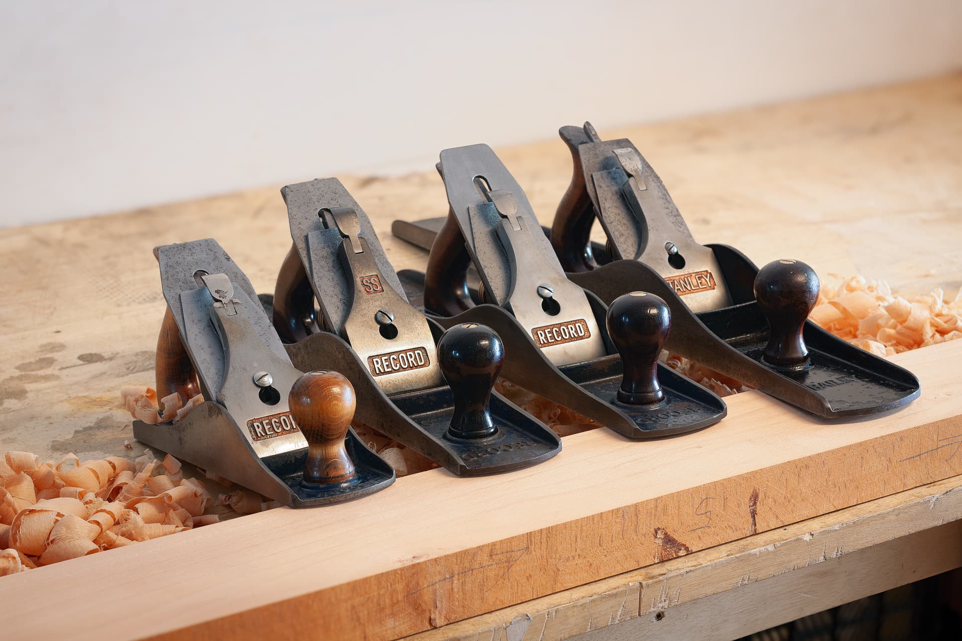

Hoy he continuado trabajando en mi banco de trabajo, aplanar tablas de 2m de largo es tedioso, pero cada vez voy más rápido, según aprendo y obtengo mas herramienta. Decidí tomar una foto de los cepillos que utilicé para ello. De izquierda a derecha: un 04 1/2 de mas o menos 1956, un 06 StaySet de entre 1931-1939, otro 06 que tengo como fore con una cuchilla curva, también de 1931-1939 y un Stanley 8 tipo 15 de 1931-1932. Realmente comprar herramienta vintage tiene su cosa, es barata, es de calidad, especialmente dentro de ciertos periodos, y el valor histórico es un punto. Me gusta imaginar las cosas que habrán hecho sus dueños originales con ellos, muchas décadas atrás, casi un siglo incluso.

Menuda colección! el Stanley 8 no te habrá salido tan barato…
