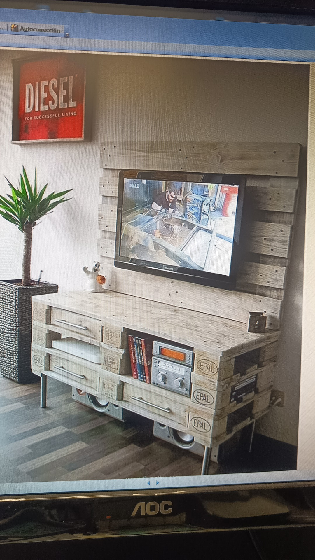

La idea original la vi en internet y me pareció muy chula y rústica, es esta idea:

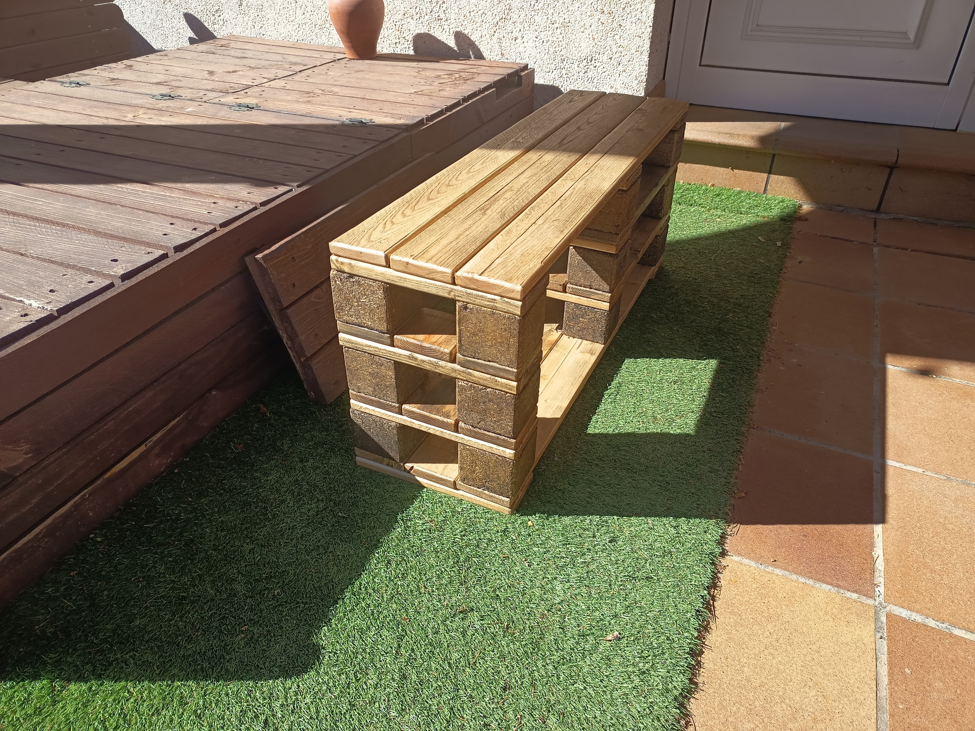

Para desmontar los palets usé lo más práctico y rápido, la sierra de sable (de Lidl), con hoja para metal, antes unos golpes de maceta con madera en medio al taco para separarlo un poco y la sierra hace el resto, suelen salir los cortes limpios y a lo sumo se toca un poco el taco pero poca cosa

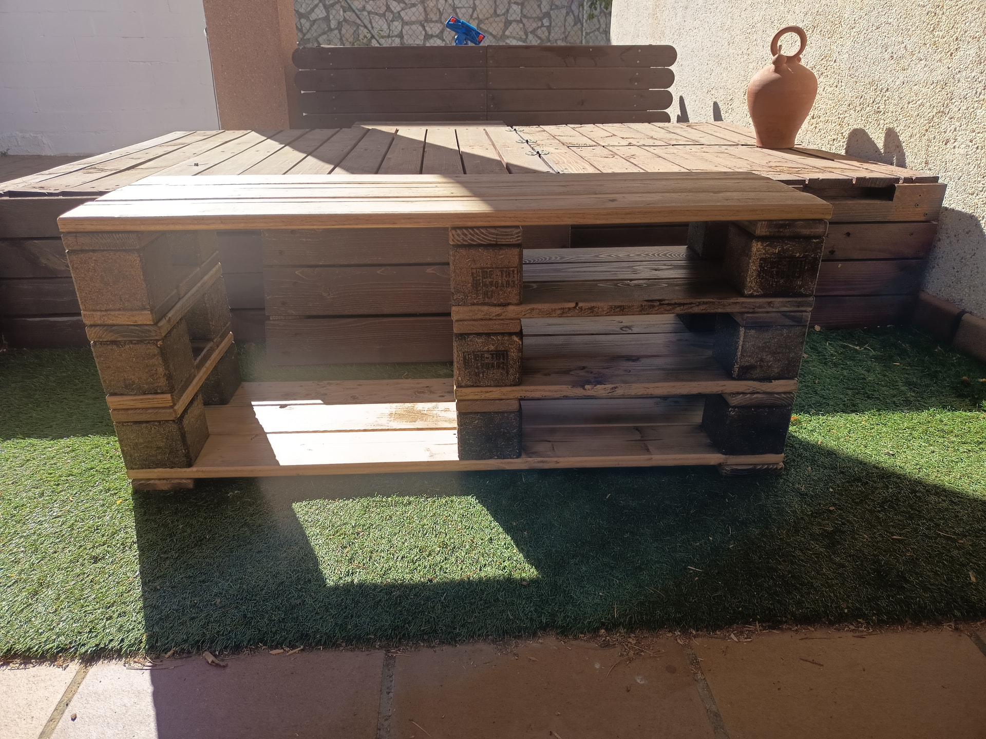

Después de desmontar un par de palets y ver las mejores maderas que podía aprovechar, no me compliqué mucho, quería que fuese rustico y prescindi de cantear, aunque si que lo regruesé lo justo y rematé con la lijadora, después con la fresadora redondee los cantos y un toque de cera de acabado oscura Alex para darle un toque envejecido:
En mi proyecto los repartos de hueco son diferentes al modelo de la foto, el hueco de la cadena de música queda a la izquierda (más alejada de la estufa), y tendrá 3 cajones a la derecha:

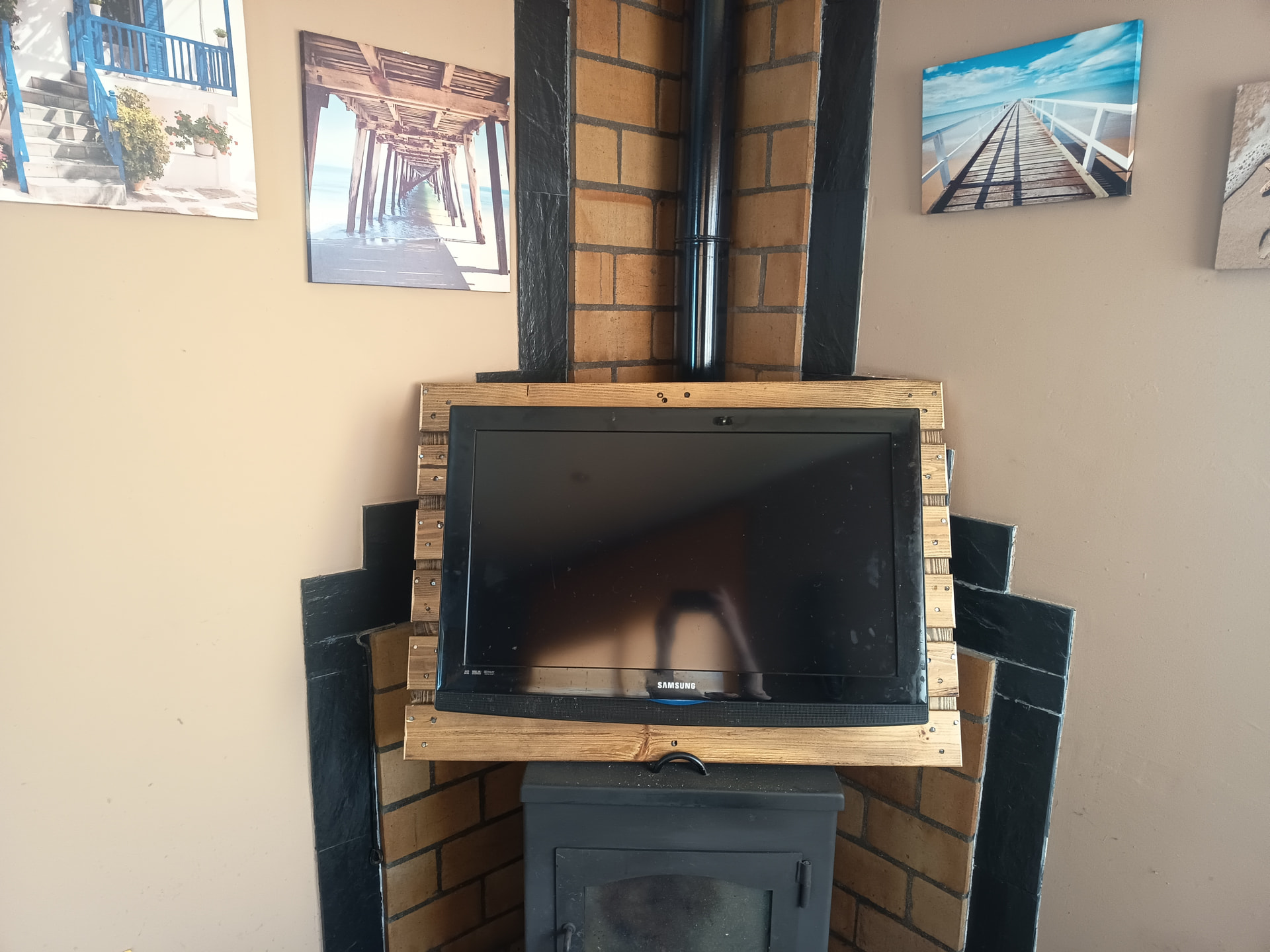

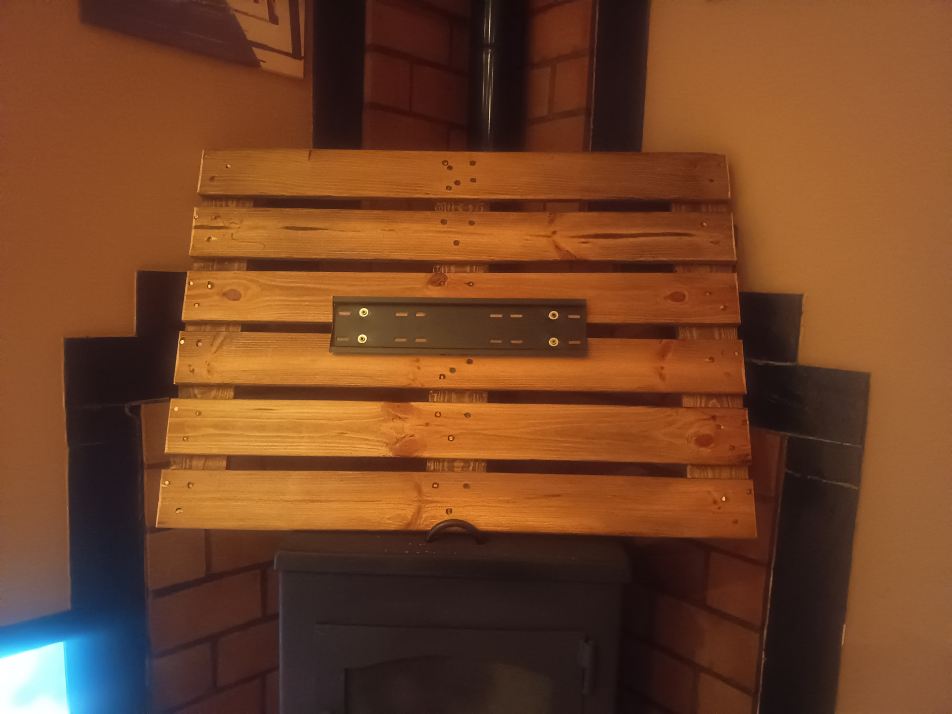

Esta es la chimenea de la que hablaba

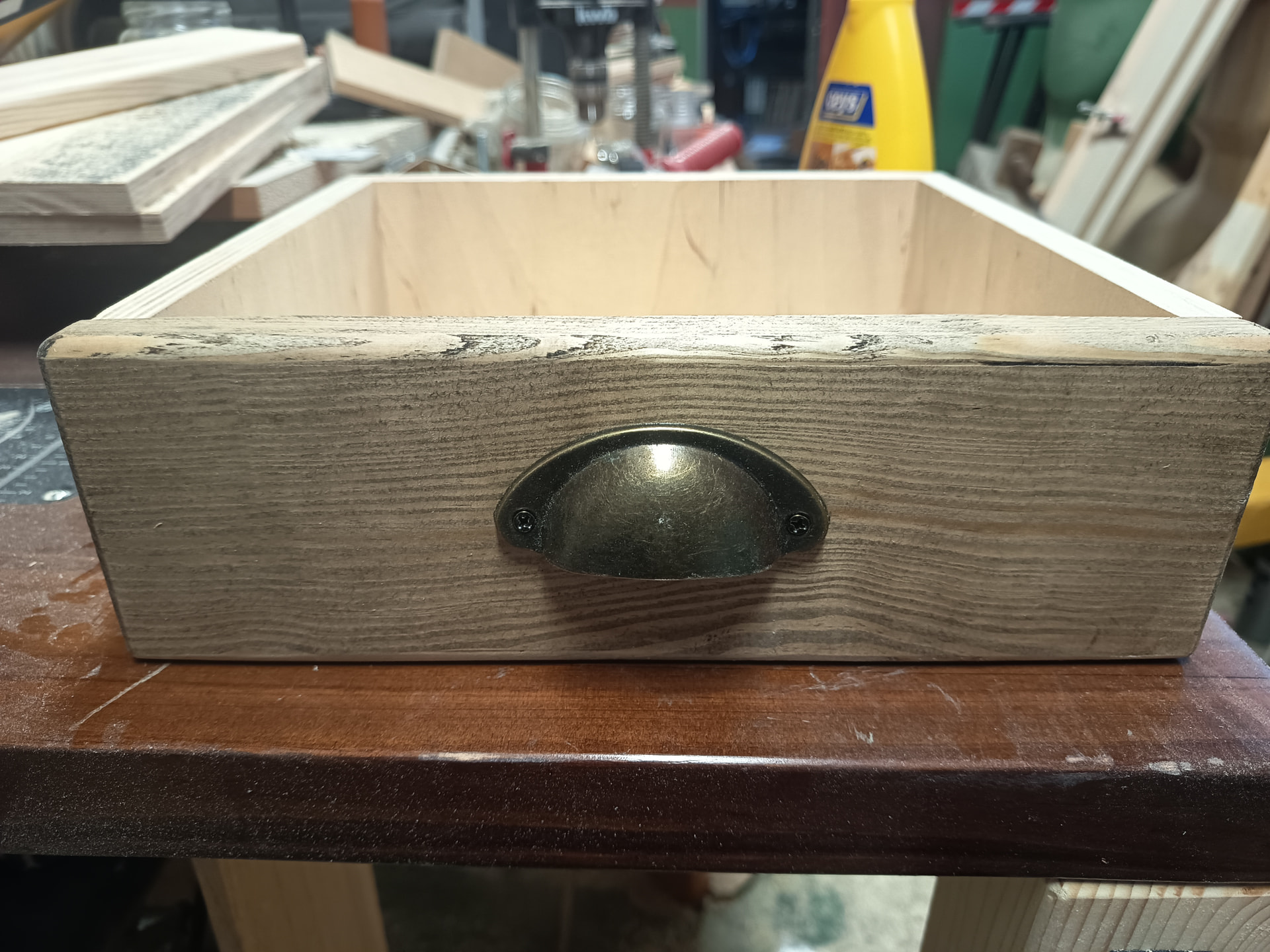

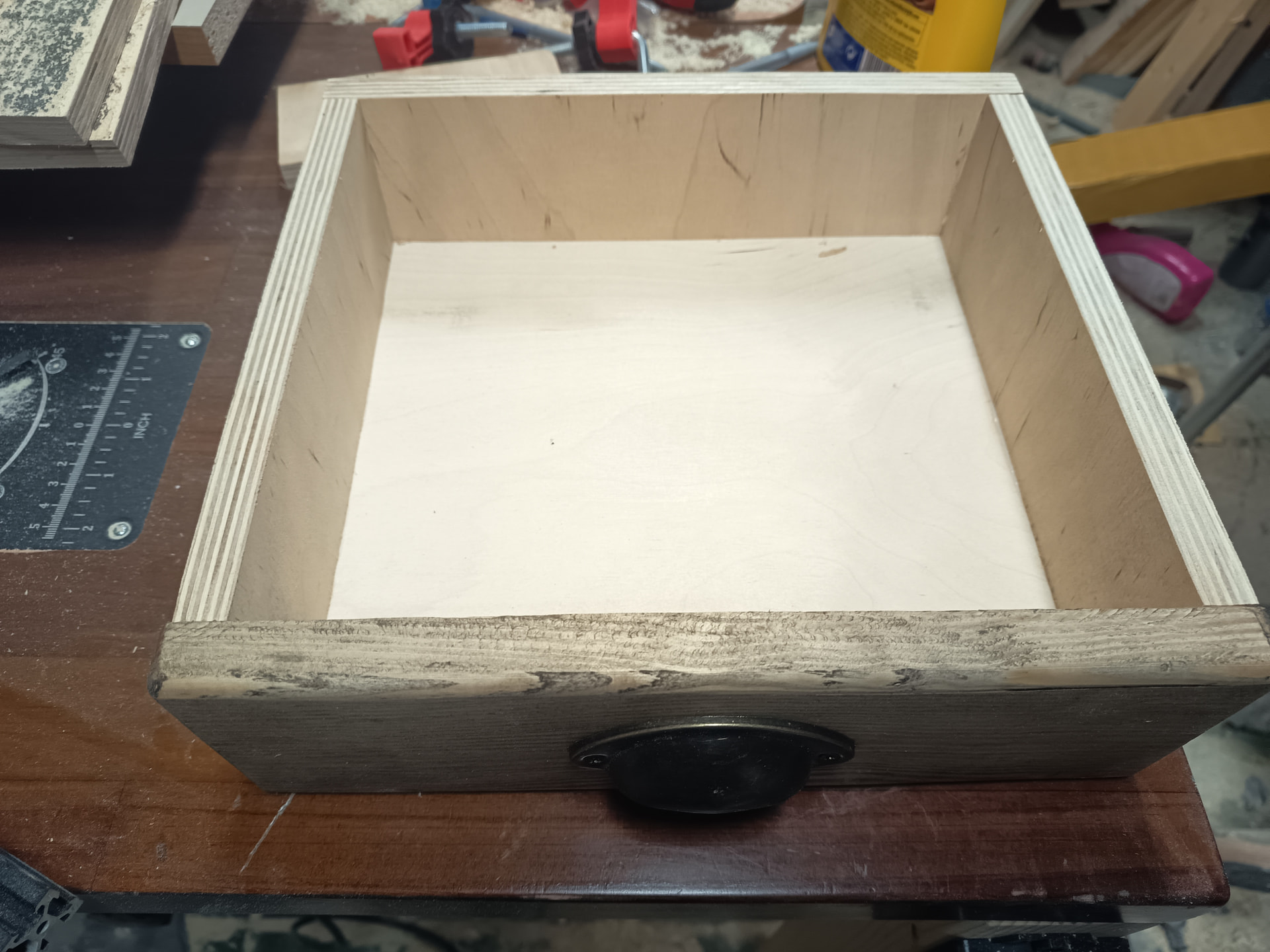

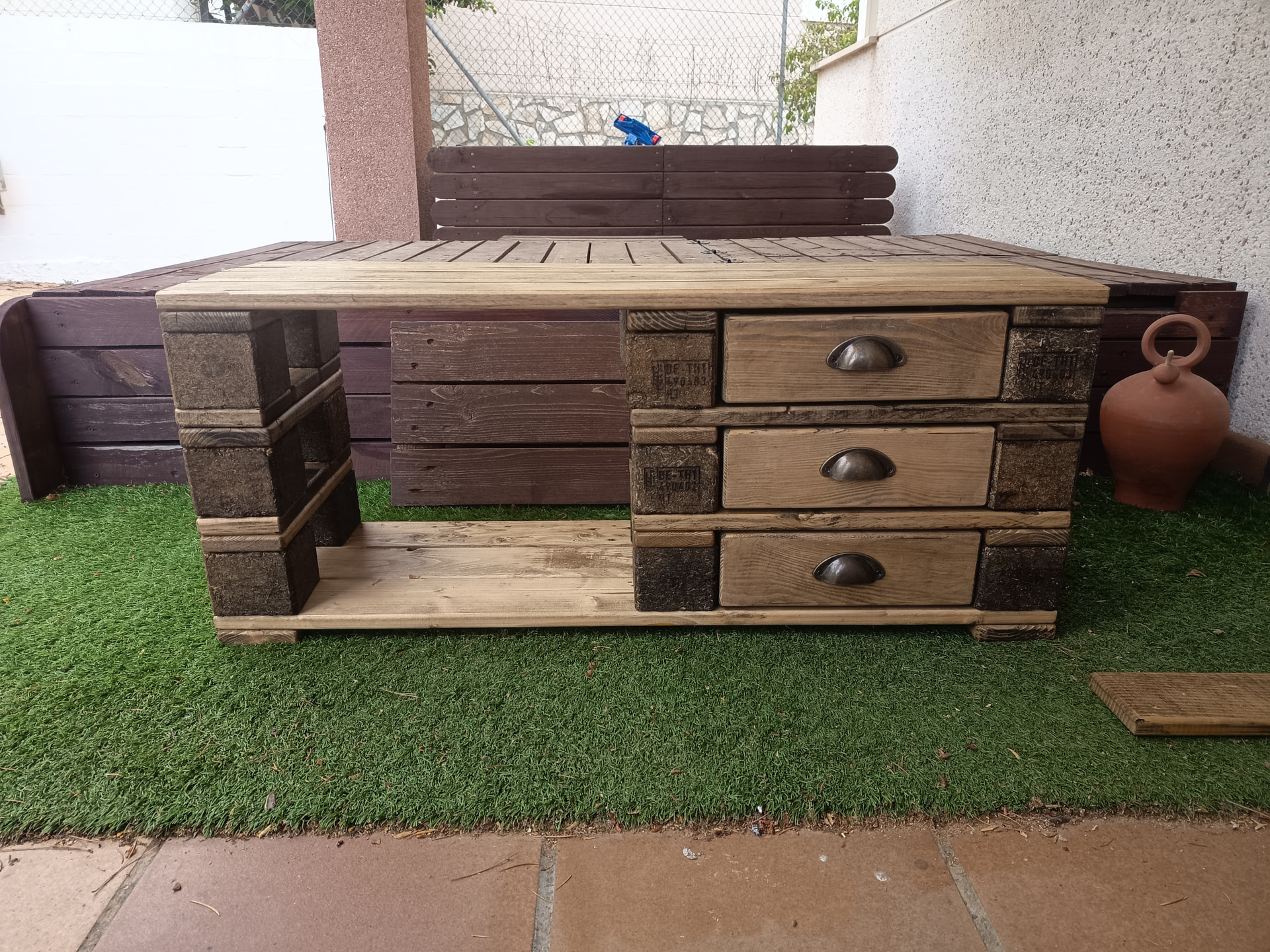

Y buscando por Amazon encontre hace tiempo unos tiradores para los cajones que serán los que pondré a este proyecto, este es mi primer cajón de 3, palet para el frontal y contrachapado para la estructura, solo encolado:

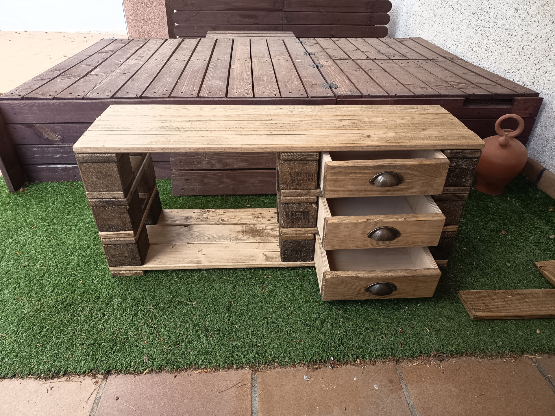

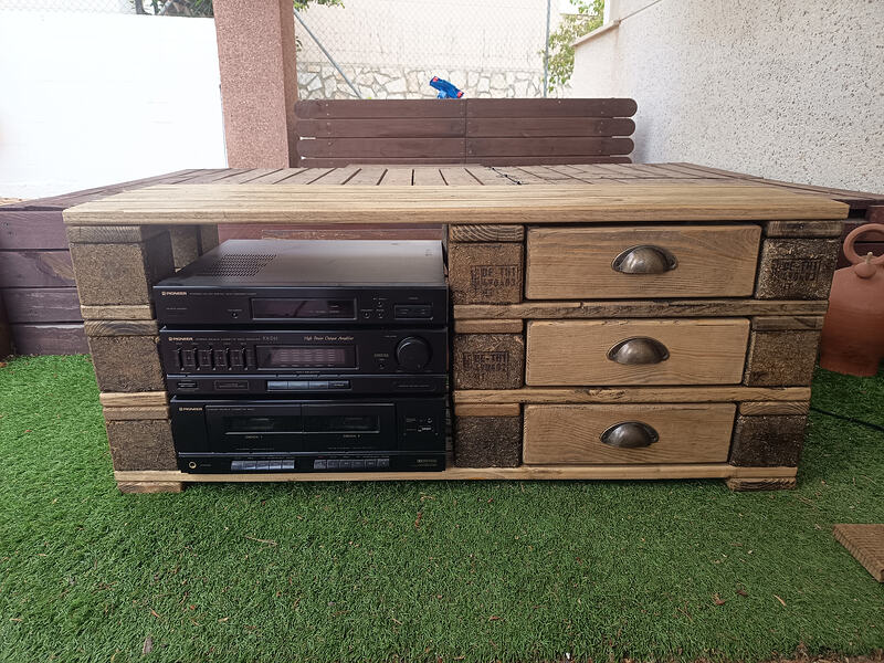

Más avances, los 3 cajones acabados, no van con guías, solo deslizan en el hueco y llevan una lámina de gomaespuma adhesiva pegada abajo para evitar el roce y las marcas:

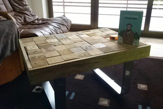

Yo como tu, soy amante de los palets, ya lo sabras y tengo un monton de ellos guardados pensando en como podria darle un acabado chulo a los tacos para hacer una mesa de este estilo pero algo mas currada y curiosa
@Ivantxu no me lo tomo a malas :joy: supongo que es un poco el reflejo de donde voy encontrando información para hacer estas cosillas, lo diré siempre, el curro en el que mas hubiese disfrutado es el de carpintero, pero no a nivel industrial sino más bien artesanal con un buen maestro al lado pero eso ya será para la próxima vida :sweat_smile:
Buenas, tiene muy buena pinta esa mesa, ahí hay unos cuantos palets desmontados para sacar todos esos tacos :grinning_face_with_smiling_eyes:, y si le pusieras epoxi? Quedaría resistente y transparentaria toda la naturaleza de los tacos y sus marcados, aunque creo que tendrás que vigilar que el serrín no se desprenda al aplicarlo pero creo que podría quedar bien, por dar una idea.
Por cierto, una consulta a ver si sabéis alguno, había pensado alguna vez hacer tacos de palet caseros, de madera maciza, y querría hacerles un marcaje EUR (fake), o los de la espiga, para darles un toque más realista, se os ocurre como hacerlo? Creo que en algún sitio vi plantillas para hacerlo con un soplete pero no lo he vuelto a encontrar, supongo que tendrían que ser plantillas metálicas para soportar el calor
Lo mas sencillo tal vez seria buscar unos moldes para pintura en spray de los de letras, creo que quedarian incluso mas “esteticos” que el quemado.. O hacer tu mismo el molde de EUR con la fresadora y una pedazo de contrachapado.. y luego spray..
