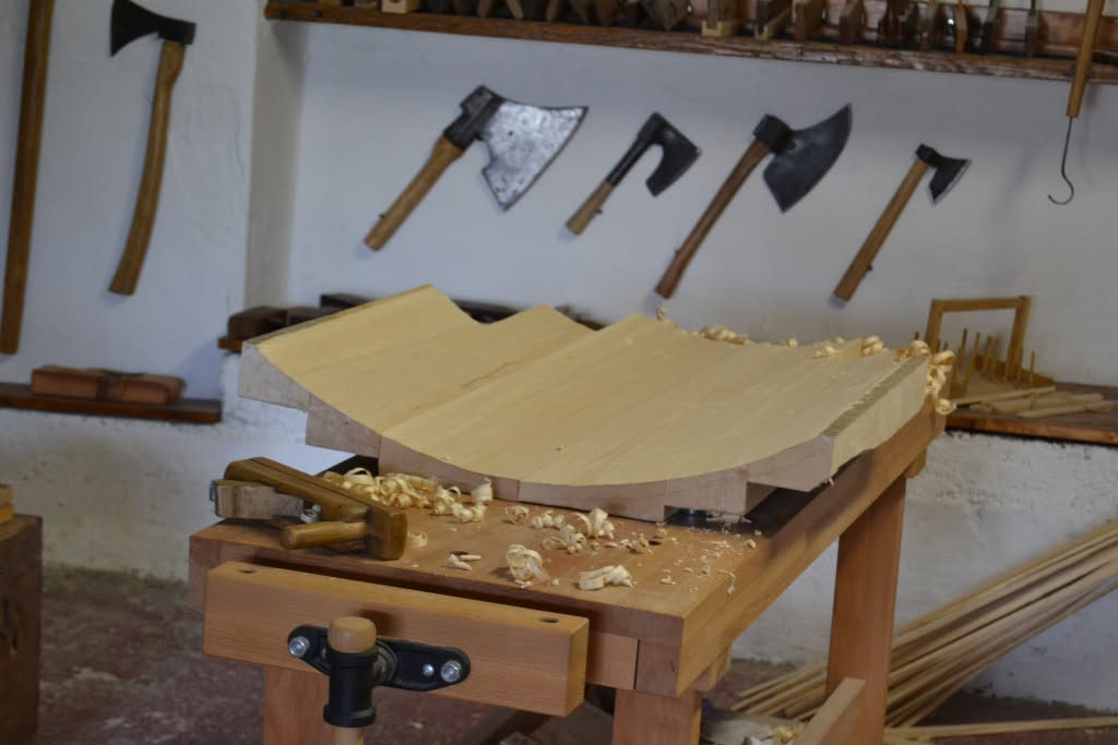

Como referencia, lo que quiero hacer es un trabajo como este. Esta foto no es mía; es de Ezio Zanini, un italiano al que sigo en FB y que hace escudos medievales y otras cosas de carpintería antigua.

Nah, no creo. Principalmente voy a usarlo para ahuecar y adaptar la zona de contacto del umbo de las espinas de los escudos y para hacer escudos curvos como en la imagen de antes.

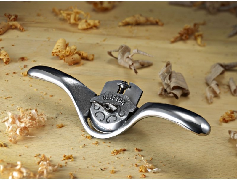

Mira a ver si un scorp puede ayudarte
Observando la foto del escudo donde se ve una línea trazada que supongo será el escudo terminado, no entiendo por qué no se encolan las tablas con el ángulo necesario para hacer la curva, de ahorraría la mitat de la madera ano se que el el frente tenga alguna talla o algo donde se necesite un grueso diferente a la linea que se ve trazada??
Bueno, el tipo lo hizo así, pero darle un poco de ángulo a las uniones lo hace más eficiente. He visto a otros hacerlo así y es como yo lo haría si tuviera que hacerlo. El escudo al final es un panel fino, en la foto tiene la cara exterior sin terminar.
