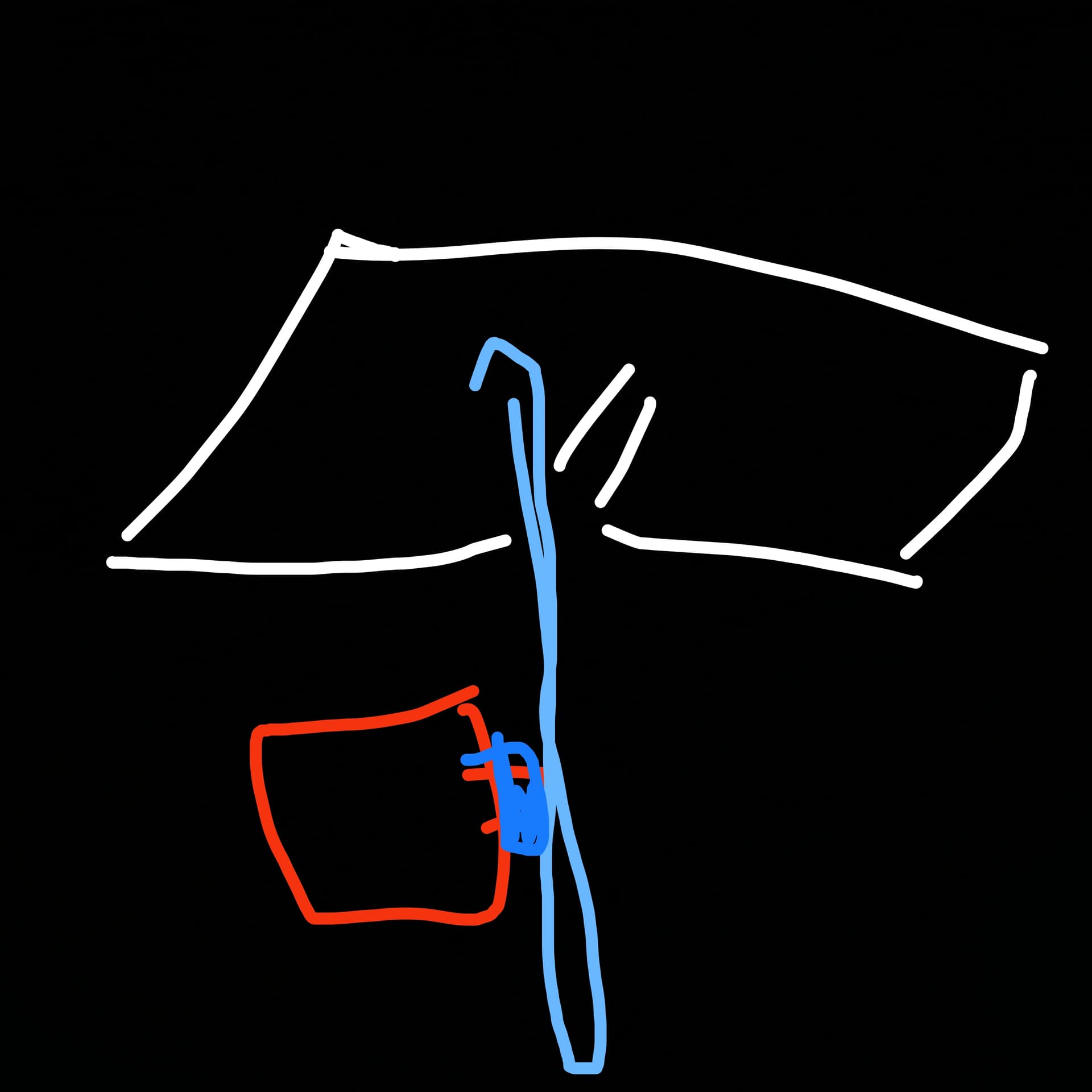

Esta mañana me ha llegado el disco para mi mesa de corte improvisada que funciona mejor de lo esperado.
Y me acabo de dar cuenta de un fallo gordo de mi diseño por no pensar con la cabeza.
El espacio grande para cortar y poner una regla milimetrada, lo he dejado a la derecha del disco, y que pasa con eso? que si cambio el grosor del disco, esa regla habria que hacerle un indicador que permita regular esa diferencia… lo ideal, es que la zona de corte hubiese ido al otro lado, pero bueno.

Y me acabo de dar cuenta de un fallo gordo de mi diseño…espacio grande para cortar…lo he dejado a la derecha del disco…lo ideal, es que la zona de corte hubiese ido al otro lado
Esto no lo entiendo ¿? Te refieres a tener la regla y la guía a la derecha (vista desde la entrada de la madera), yo lo tengo así y no veo el “fallo de diseño”. Hasta ahora siempre he usado el mismo grueso de corte en los discos (creo que son 2.5 mm), si cambiara de grosor no afectaría de igual forma al lado derecho que al izquierdo?. El eje central seria el mismo, y el grosor crecería en los dos sentidos …es como me lo imagino…no acabo de entender a que te refieres :wink:

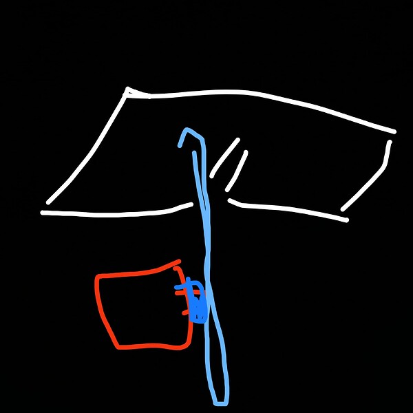

@fran-artamitaco te explico, mira el gabarato, lo rojo es el motor, lo azul, el disco de corte, y la linea de arriba, la mesa de corte.
Si te fijas, el 0 de la regla, no se pone en el centro del disco, sino a tocar el disco en cualquiera de los lados.
Pero el disco, en su lado izq. esta a tope del motor, por lo que si pongo un disco mas grueso o fino, afecta solo al lado derecho.
Por eso, deberia haber dejado mas espacio en el lado izquierdo, como zona principal de corte.
¿Vendes el cuadro?
Creo que ahora lo veo, te entiendo…gracias por la explicación. Nunca se me habia dado el caso :wink:
