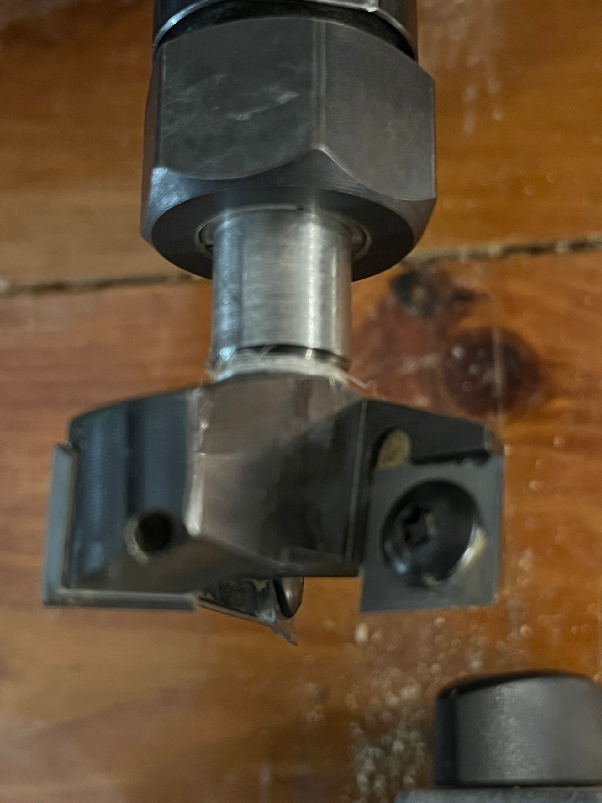

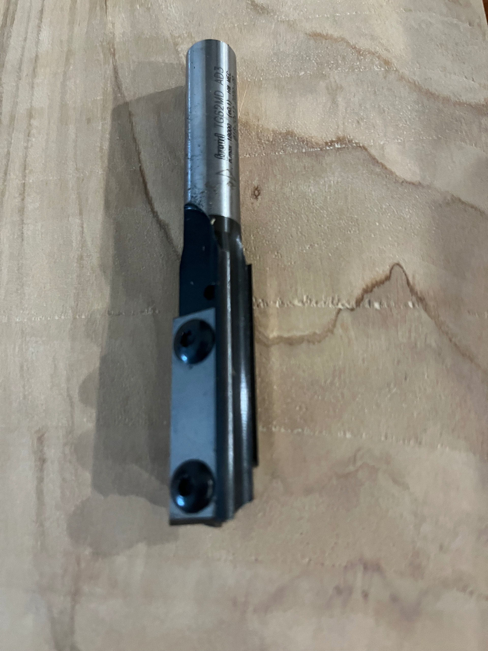

Si , lo haré mañana con una recta con plaquetas,pero no tiene ángulo . Solo quiero quitar estas marcas muy finas , el resto del acabado está perfecto.he ido de mm en mm , 1 en cada pasada .Esta fresadora permite un ajuste de 1/4 de mm cada pasada .La que tengo tiene plaquetas pero sin radios , es de Fraisertools.la recta de la foto sí que lleva ángulos.

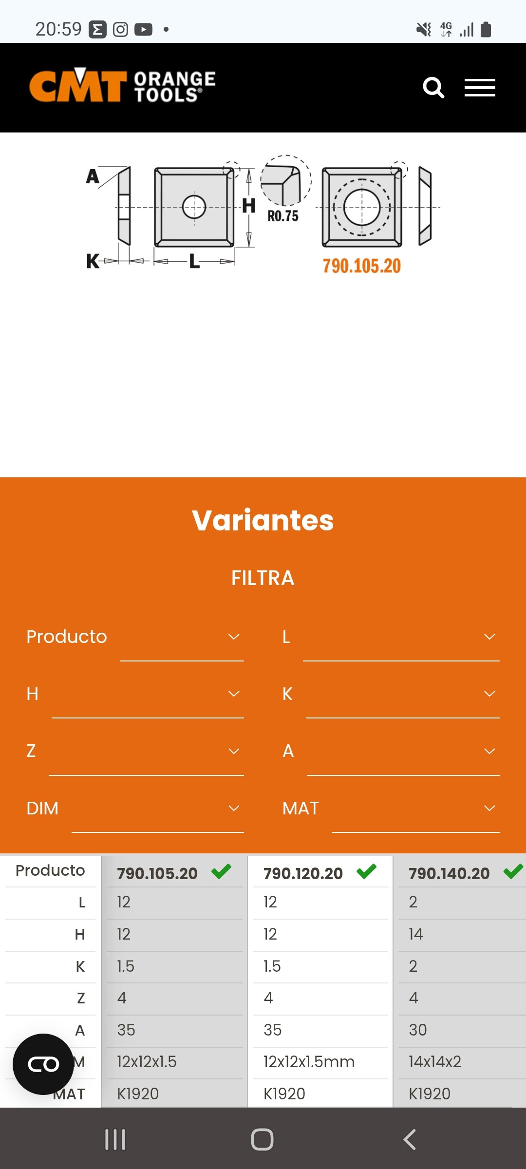

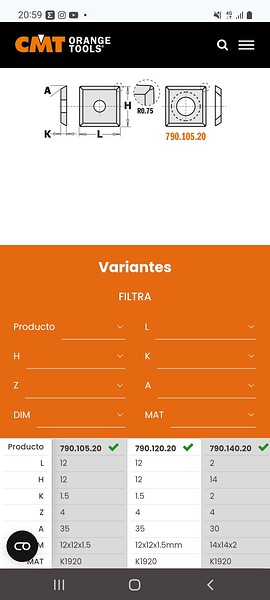

Cmt tiene cuchillas con radio que para ese trabajo dejaran menos marca

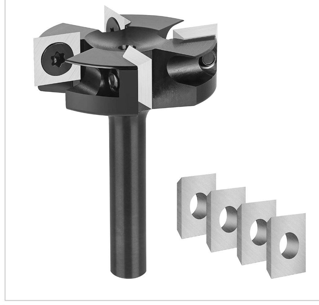

Algo asi creo que te valdria mas que la que enseñas.
Con el tipo de plaquetas que nos enseña @Angel
Acabo de comprobarlo, es exactamente la fresa que utilizo. Voy a hacer otra prueba con cerezo.
Solucionado, era una de las 4 plaquetas que no estaba bien colocada. Casi nada pero suficiente.gracias a todos :clinking_beer_mugs:
