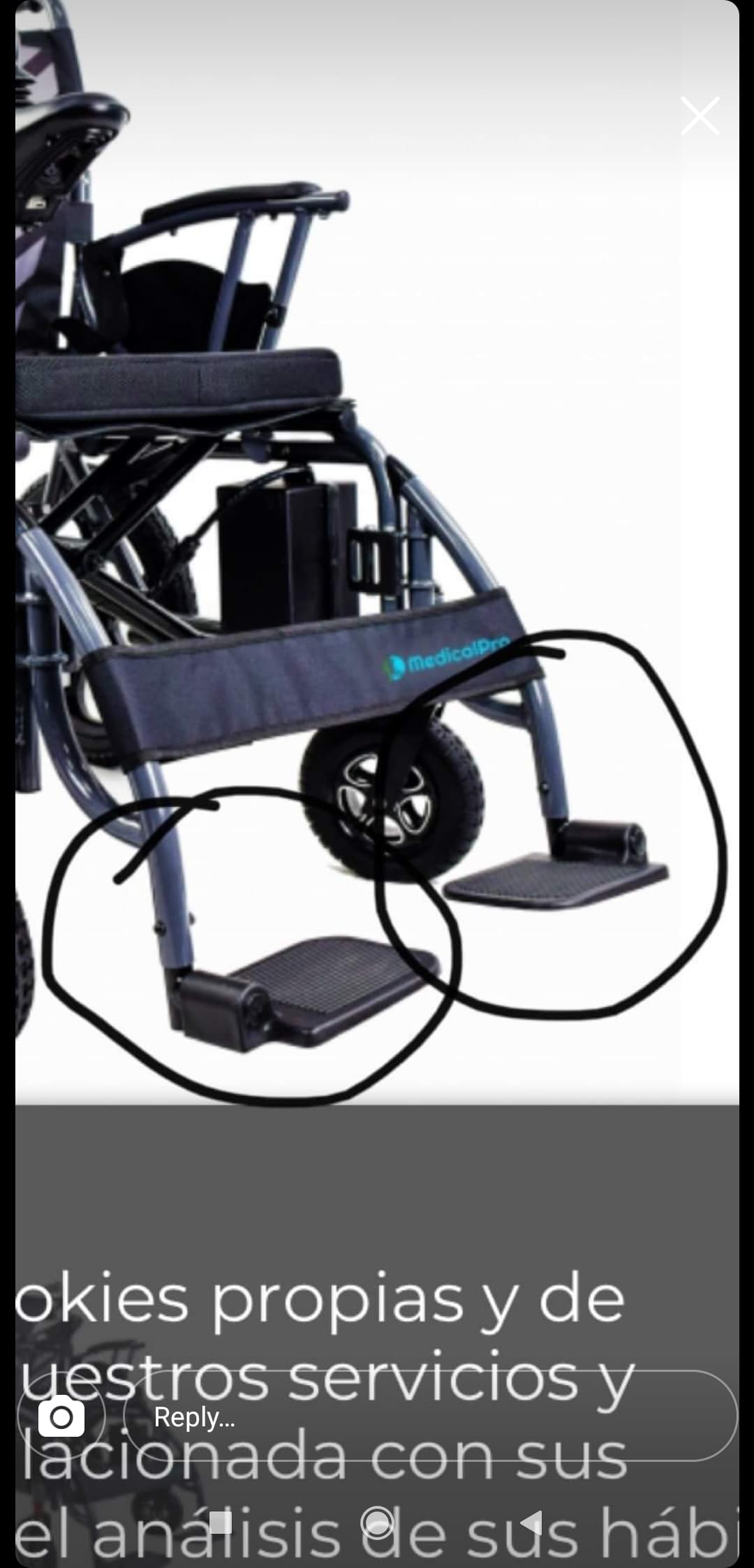

Tengo que hacer una mesa redonda de 1,15cm de diametro, de haya. Esta mesa tiene que ser para una mujer que va en silla de ruedas por lo que no puede tener nada que estorbe por debajo
Asi, que no estorbe, pero sin tener esta forma:
Teneis alguna idea de diseño parecido y factible en madera? Sin torno, estrecho del centro para que no le choquen los pies y ancho de abajo.
Foto de los pies de la silla:

El pie central solo deja 50 cm maximo libres,yo le pondría tres patas, te dejan mas espacio libre.
Ten en cuenta también que tiene que ser un poco mas alta para que los apoyabrazos entren debajo del tablero, si no no se pueden acomodar cerca y tienen que doblar la espalda , para comer por ejemplo
