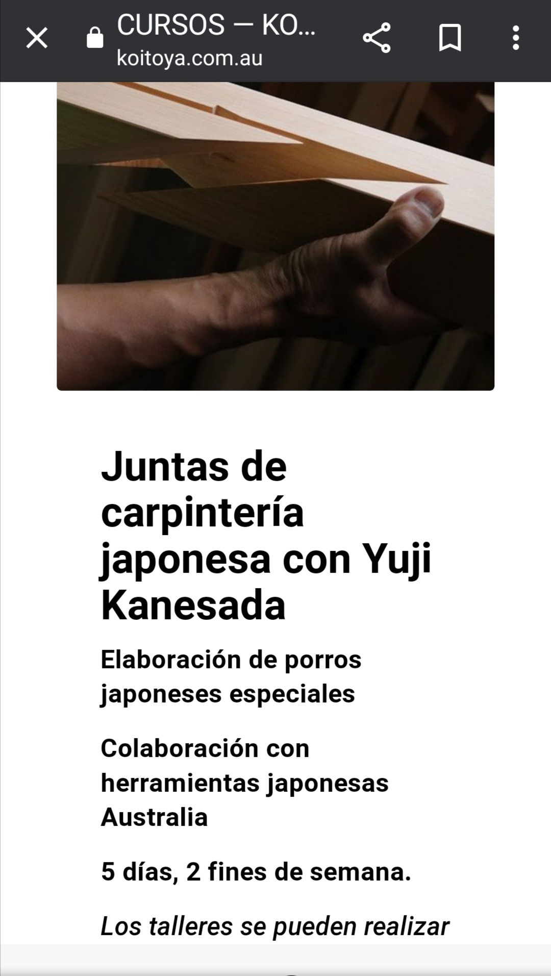

Espero que éste no sea el motivo para ir a tierras orientales. Que por aquí sobran maestros.
imagen
Lo que nos faltaba…
Nah por desgracia los japos tienen algo demonizadas la mayoría de sustancias psicoactivas a excepción del alcohol, no conocen las virtudes de la sobria ebriedad y la planta santa
