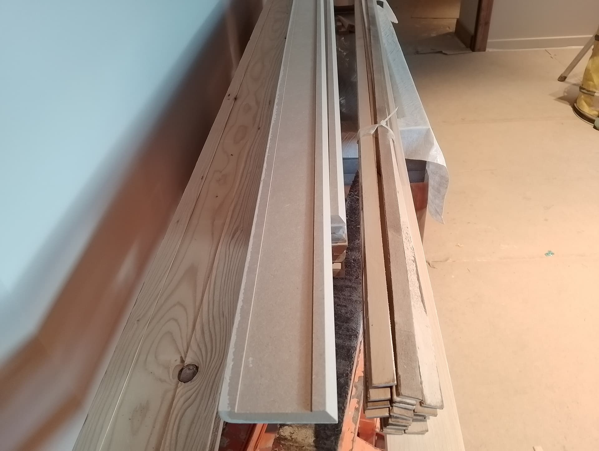

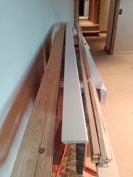

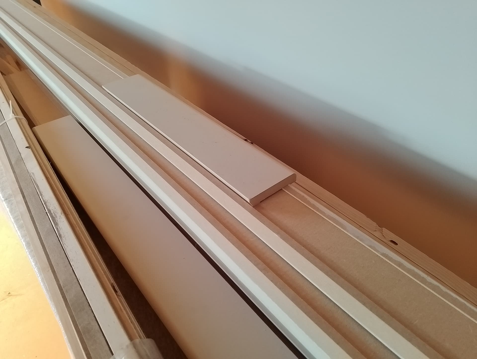

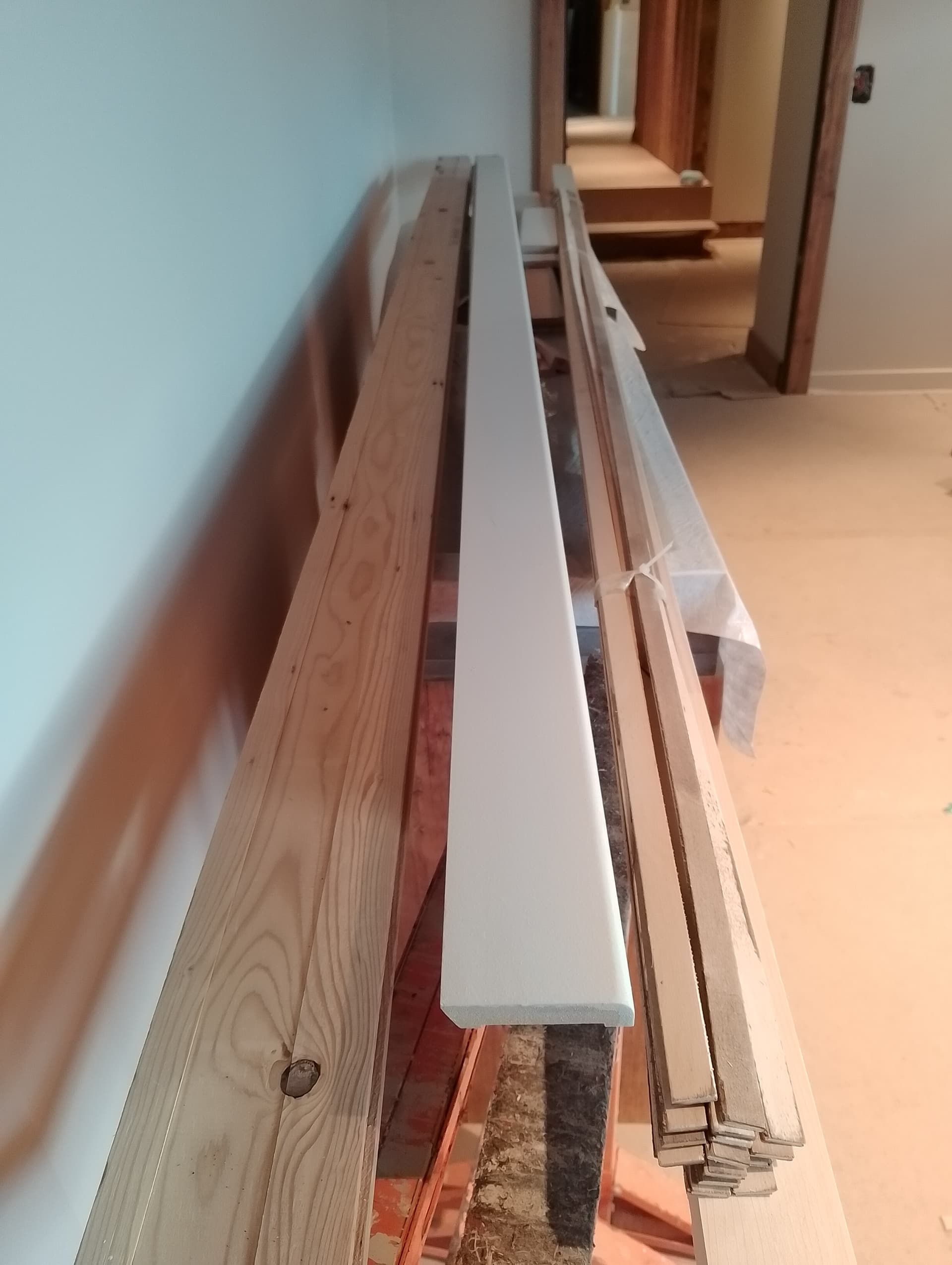

Buenas tardes, estos rodapiés son de mdf , pintados con la misma pintura acrílica de la pared
Gracias @Francis10 .
Aprovechando, te parece nécessaire y imprescindible el vaciado atras?
El corte en bisel pienso hacerlo, creo que 60⁰, pero el vaciado no sé.
Los vi ranurados también.
El vaciado lo hacen siempre, imprescindible no es , en este caso los clientes no quieren tornillos y van encolados con cola de montaje

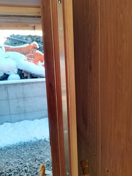

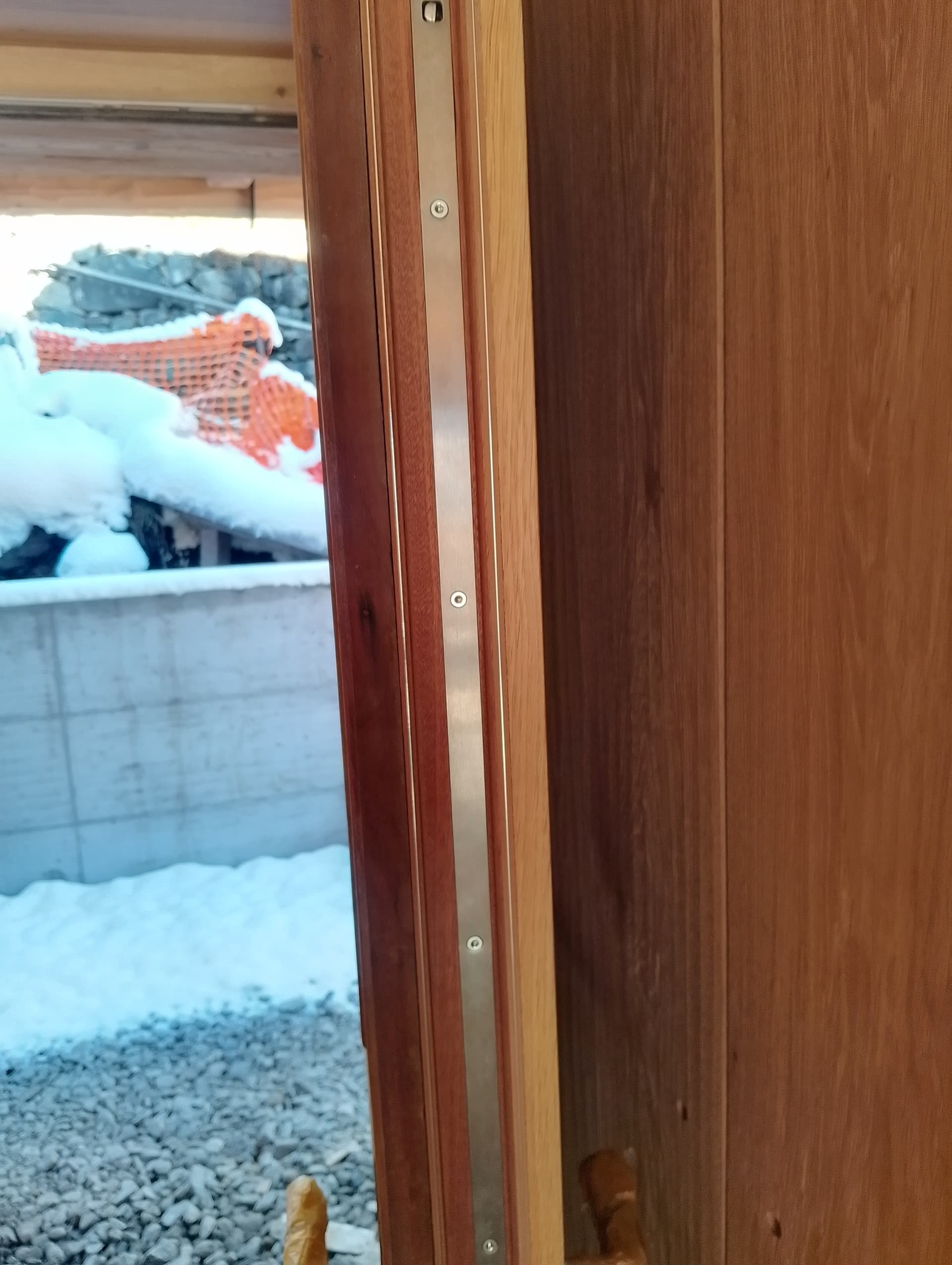

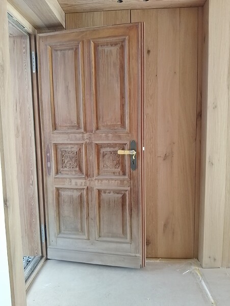

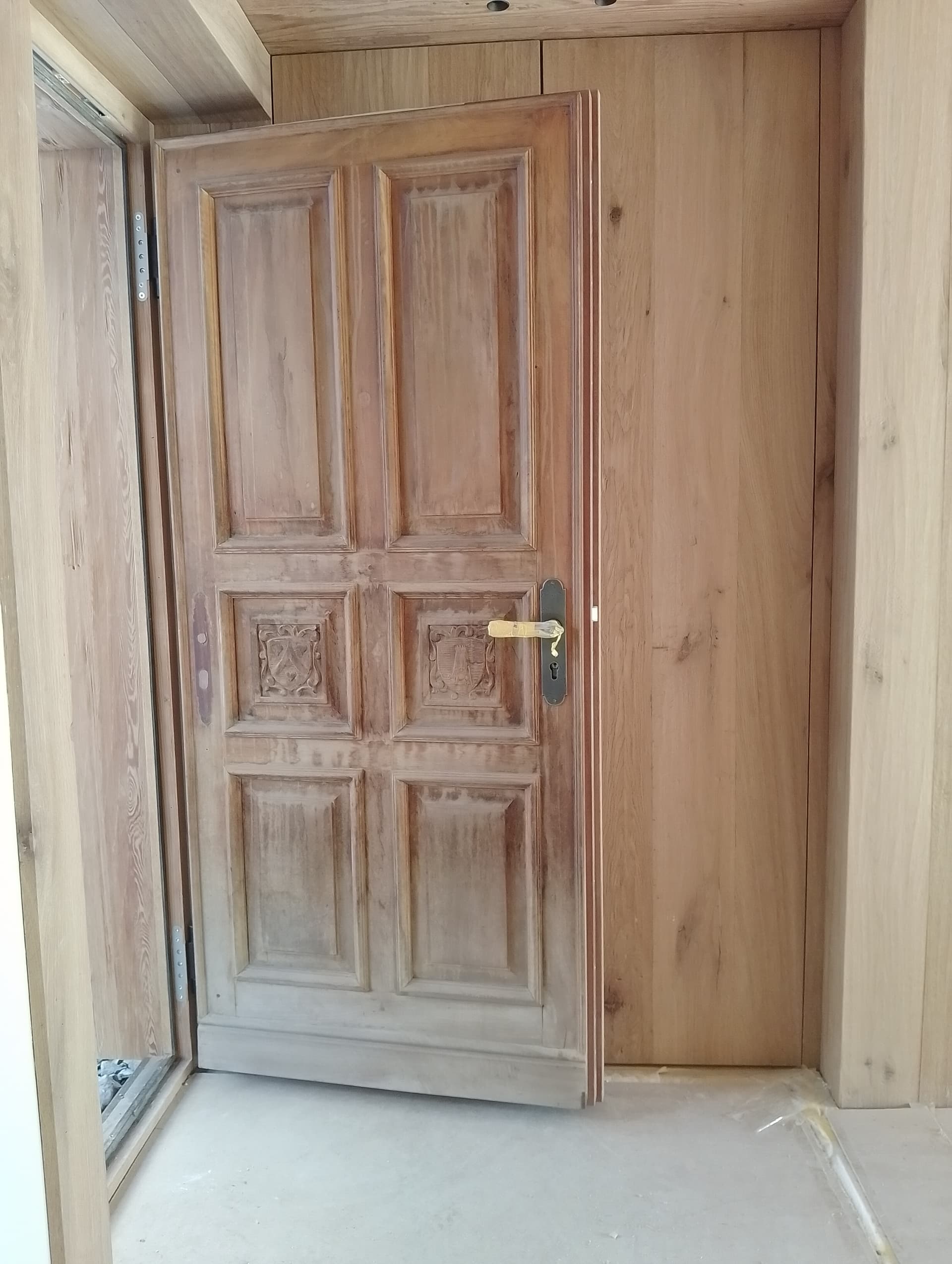

Muy chula la puerta @Francis10 ?? Es roble?? Son lamas prensadas sobre tablero??
Es una puerta antifuego, la parte externa es la cara de la puerta antigua , la interna son lamas macizas de roble, cepilladas a mano para darle efecto antiguo

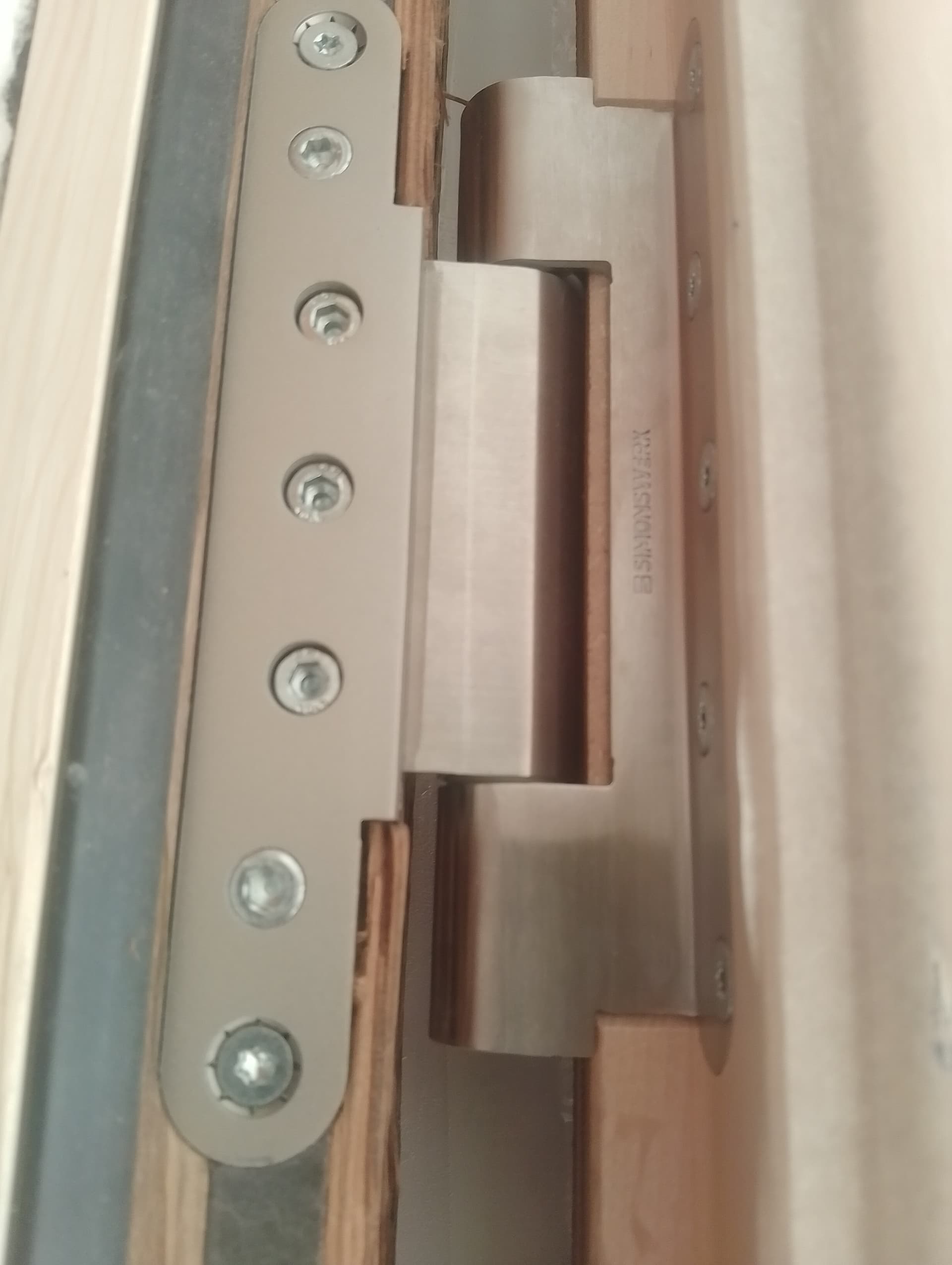

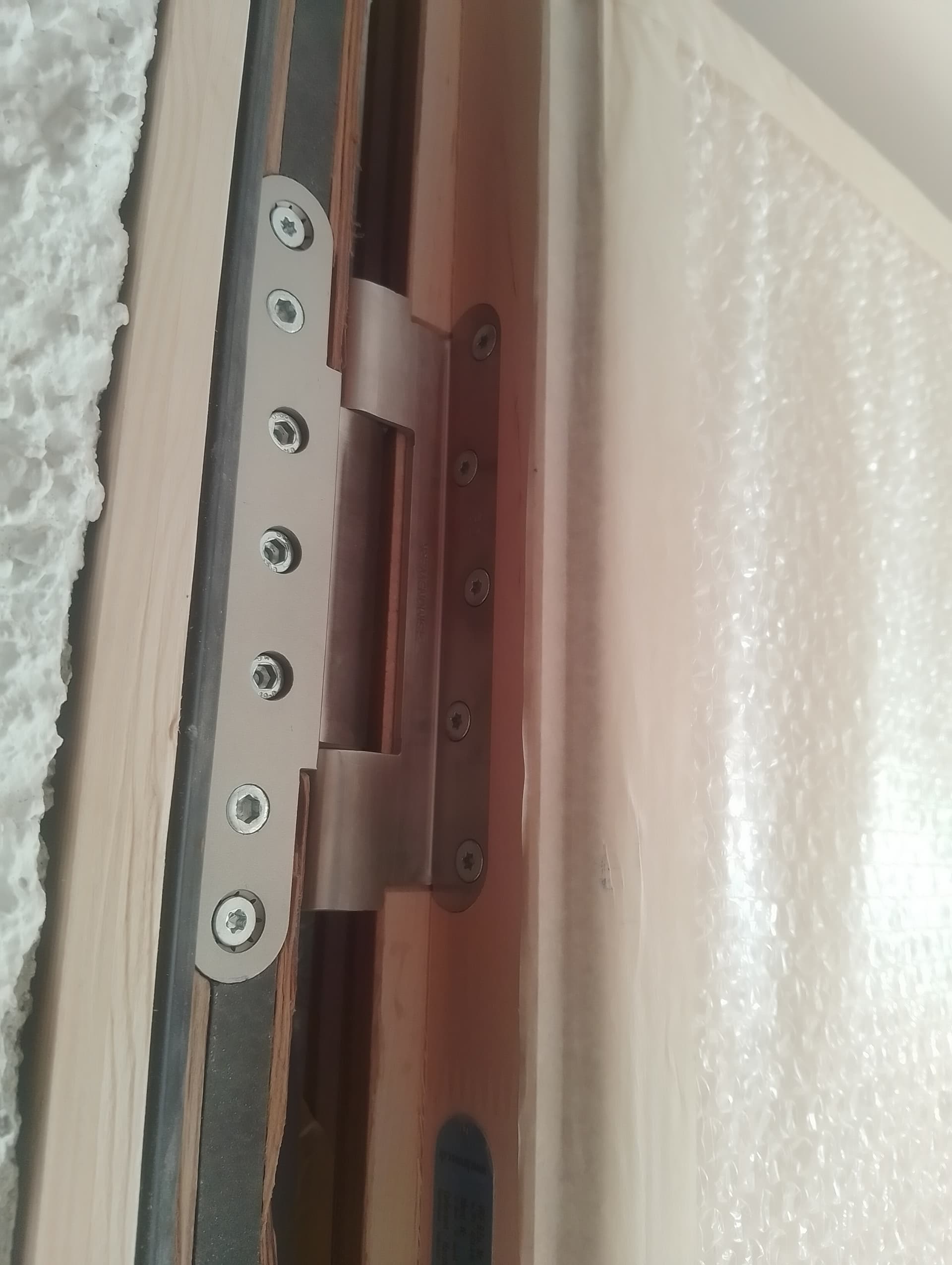

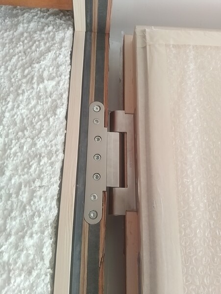

@Francis10 que tipo de bisagra lleva?
Debe ser algo fuerte para que dos piezas aguanten semejante peso.
Puedes gastar los zócalos de PVC cada vez lo estoy viendo más y los precios no son malos.
Yo cuando he hecho zócalo de dm hidrófugo he hecho cortar tiras largas de los tableros de 366cm x 207cm con un tablero saco 100ml.se evita tanta junta.
Los paso por la lijadora de montantes en fajos de 8 o 10 piezas juntadas con sargentos después el rebaje de abajo con la sierra inclinada o con la tupí con disco de widia.
La pintura que le suelo dar,una selladora base disolvente y un esmalte también al disolvente aplicado con rodillo de pelo corto.

Algunos modelos permiten regular la altura, la luz del canto y también acercar o separar la hoja al rebaje
