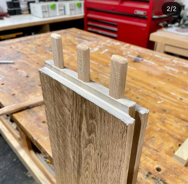

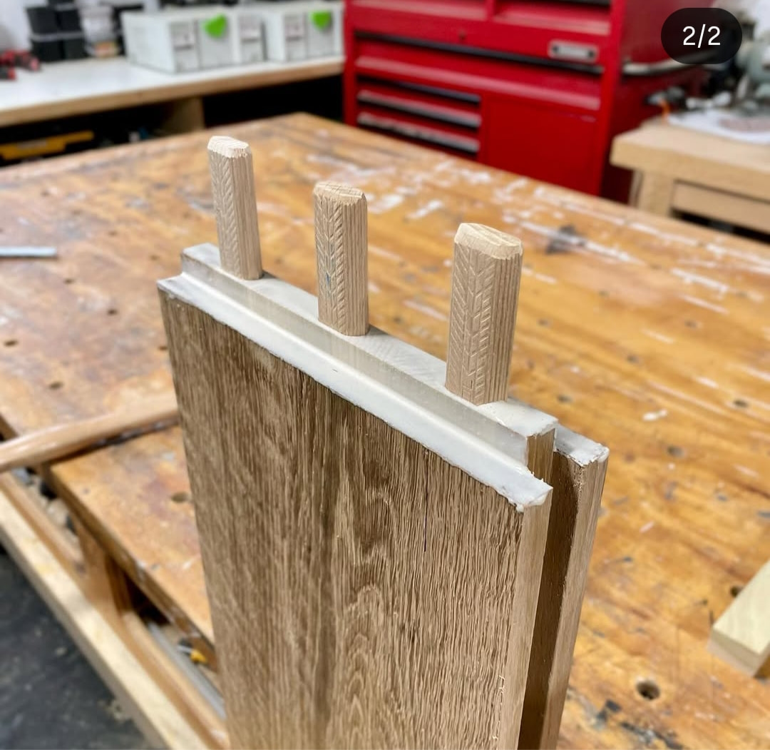

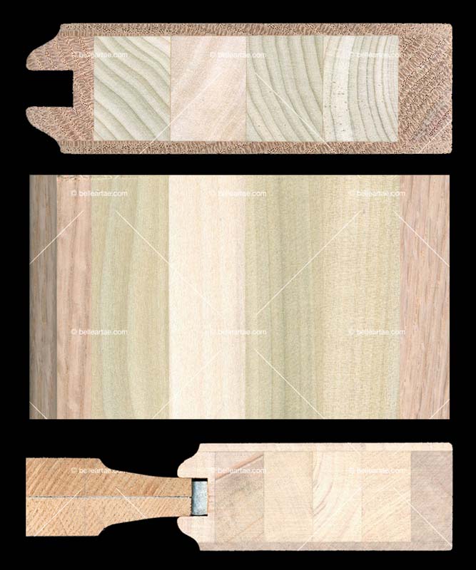

A lo mejor era una opción hacer como hacen algunas empresas con las ventanas y laminar los largueros en dos o tres tiras encoladas con poliuretano.
En breve tengo que hacer unas que van a estar bastante castigadas y me estoy planteando hacer los largueros en 2,5+2,5+2,5
Lo del laminado en puertas puede ser una solucion, aunque no te cubre al 100% seguramente. Yo he tenido casos de ventanas con largueros torcidos en madera laminada, incluso en perfil c2 (el que viene con finger, que es mas estable)

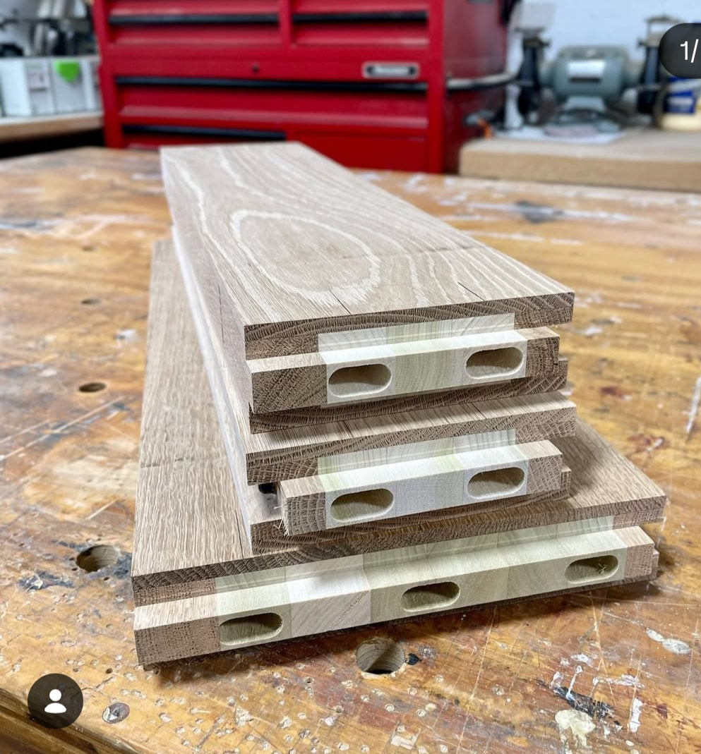

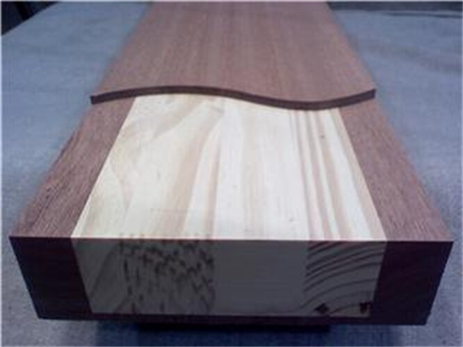

Otra opcion que he barajado alguna vez y quiza mas estable seria hacer una “capa” central alistonada, y dos capas exteriores mas delgadas
Esto es lo que se está haciendo.
Depende mucho del modelo de puerta por cosa de que cogiera la misma tabla toda la moldura en caso de llevar plafones.
Para una puerta de 5 pienso que con dos tablas de 3 iría bien y para más grosor ya combinado madera de 2,5 y 3 se podría ir apañando la cosa
Si, cierto… pues yo creo que por ahi tendran que ir los tiros. Lo que esta claro es que hoy dia hacer puertas de entrada con largueros de una pieza es toda una aventura. Como des con un cliente exigente te la juegas y tienes muchas papeletas para que te toque.

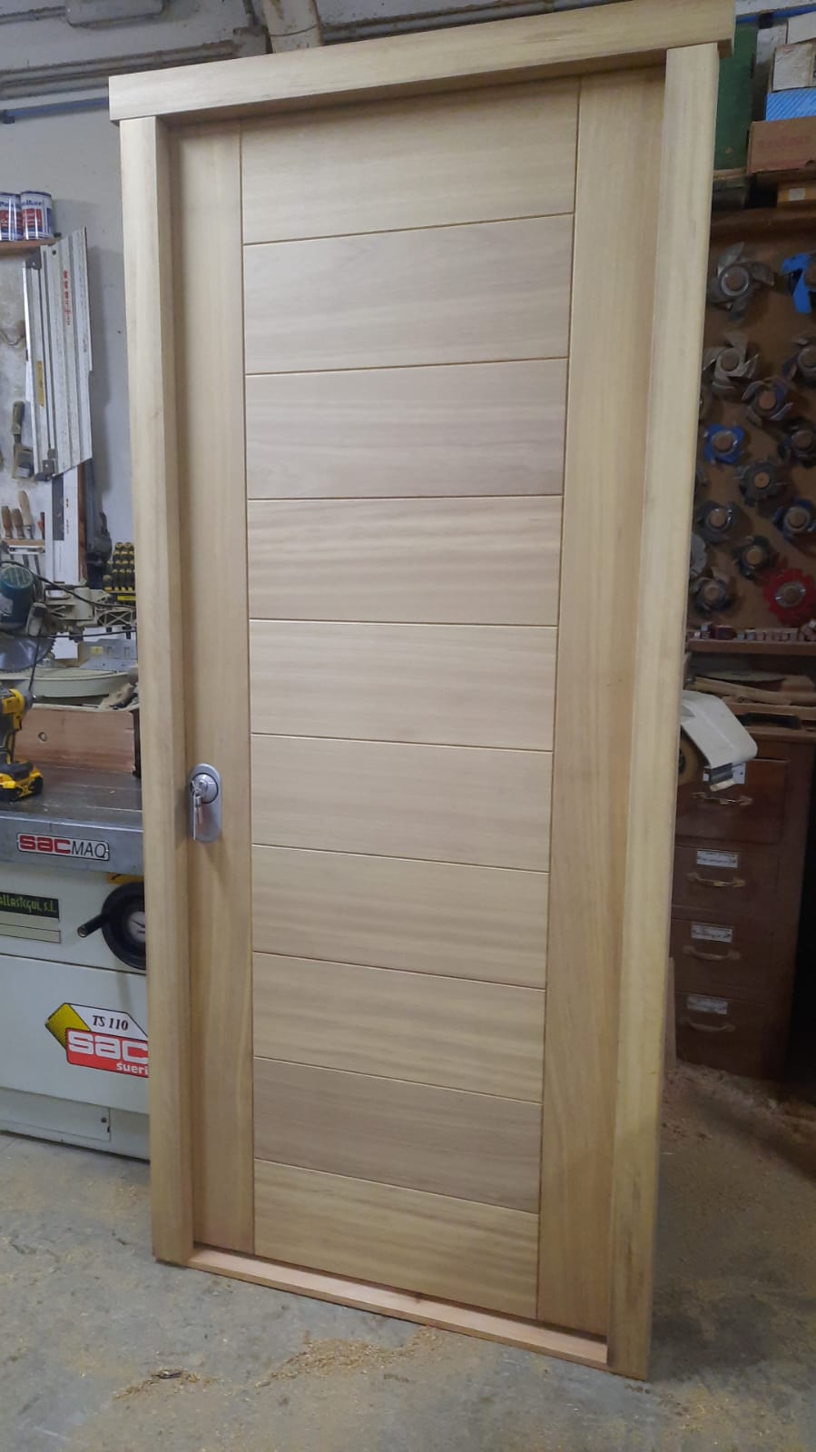

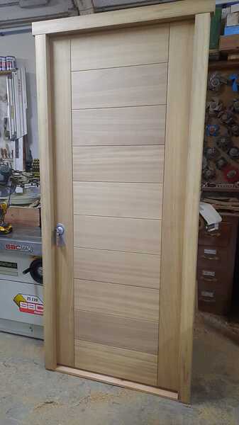

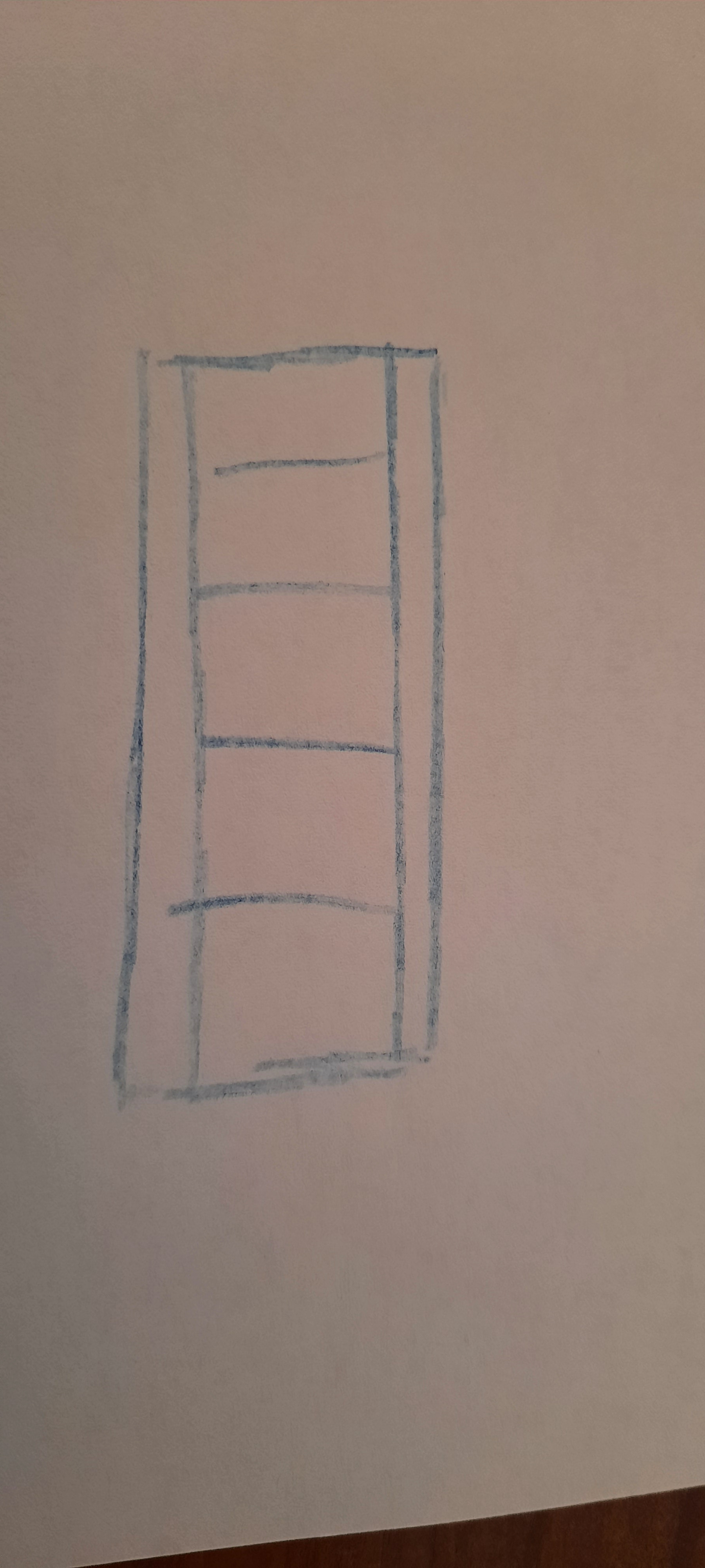

Esta fue una dd las puertas que tuve que repetir
Llegue a la conclusion de que el cliente ponia la calefaccion muy alta y al estar la puerta esta a unos 200 metros de distancia del mar, creo que los tableros horizontales al tener humedad por la cara exterior y por la interior una tempetatura alta y por tanto mermar, todos ellos se tendieron a abombar hacia afuera y por ello torcieron los largueros
