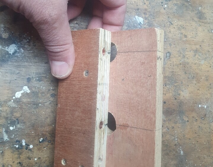

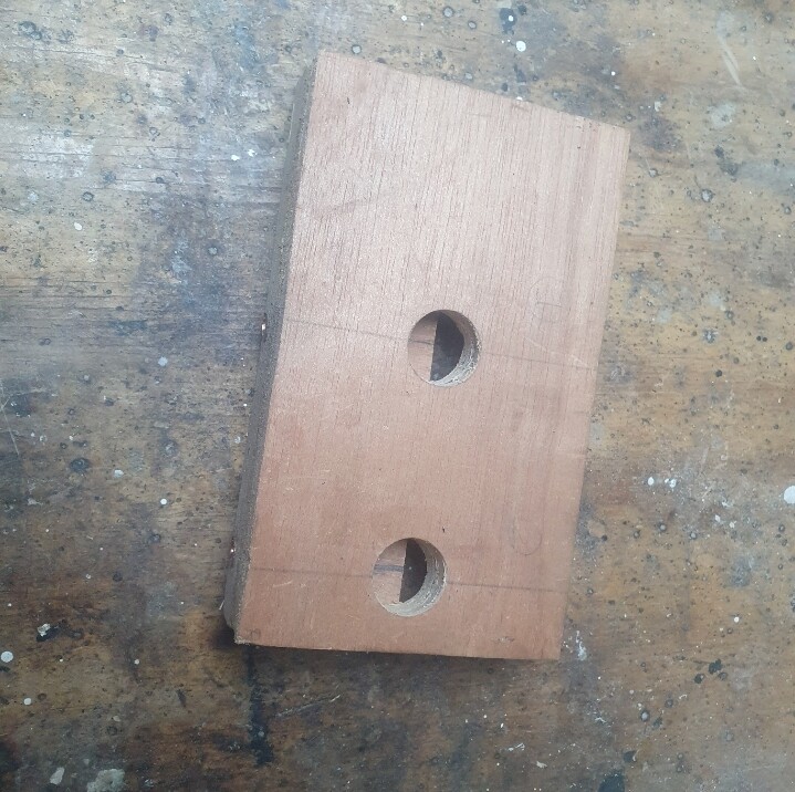

Este es el mio:
SmartSelect_20221221-162338_Gallery
Sencillo, barato, funcional, y mejorable…, pero para lo que lo uso me sobra…

En serio, podemos hacer muchas cosas, pero coincido con @Pepet , al final hay que descartar cosas,si se pueden comprar funcionando y a precio correcto…
En este caso y en tu taller no te deberia llevar mas de 10 min hacer esa plantilla con tornillos y cola… yo cuandomla hice no tenia taladro de columna y la repeti varias veces … no es tu caso …
Medir marcar cortar a escuadra cualquier chatarra que tengas por ahí y 4 agujeros…
