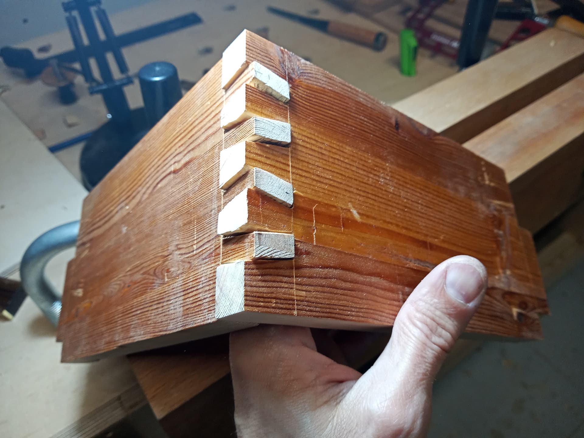

Para que veáis que no es oro todo lo que reluce, aquí os muestro mi primera práctica de un ensamble japones “Nejire Arigata”, resultado: un desastre!!:rofl::rofl::rofl:
Debo practicar mucho antes de aplicarlo a mi siguiente proyecto.

A seguir dándole, que el próximo va a ir mejor. Como briconsejo de hoy, el entallado no puedes hacerlo por el medio del corte, si no por el lateral del que necesitas quitar el material.
Es que te planteas retos muy difíciles!!!
Así todo seguro que al Segundo intento sake mucho mejor y te animas a empezar el proyecto.
Sí hombre, si encima de la carajera que lleva con el nejire ese le pega al sake esto acaba en tragedia.
Joder con el corrector, ha oido japonés y se ha tirado al sake de cabeza.
Mira que te va la fiesta! :stuck_out_tongue_winking_eye: Ensambles facilitos y además en pino, que el jodió siempre lo complica que no veas… No en serio, me siento muy identificado, siempre al limite, la mitad de las veces sin medir y claro… :sweat_smile::sweat_smile: Ánimo que ya verás como irá mejorando, y en cuanto pruebes en una madera más agradecida lo vas a flipar jeje
Pues casualidades de la vida ese ensamble se puede encontrar en unas “tazas” de madera que tradicionalmente se usan para tomar sake, si encuentro foto la pongo
Gracias @Cuelebre !! Lo he practicado en roble y mejor…pero dificil​:sweat_smile::sweat_smile:
Cortar fuera de linea de marcaje y hacer el resto a formón…me cuesta. Debo seguir practicando!! Pero en roble que tengo de sobra mejor jajaja

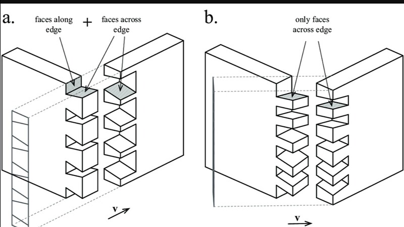

Picado y motivado suena de maravilla, muchos ánimos, enséñanos un poquito sobre esa unión, que ventajas tiene sobre las tradicionales y efectivas colas de milano?
Alan Peters escribió un artículo para Fine Woodworking sobre la junta de cola de milano retorcida.
El programa Sektchup tiene un apartado para esas uniones.
Yo creo que hay formas más sencillas.
De volverse tarumba.
@HombreDeMadera pues la verdad que a nivel estructural creo que hay poca diferencia.
Lo hago por la estética, la dificultad técnica entre otras cosas…exige un nivel de precisión más elevado para mí. Esto me hace mejorar en el manejo de formones…
