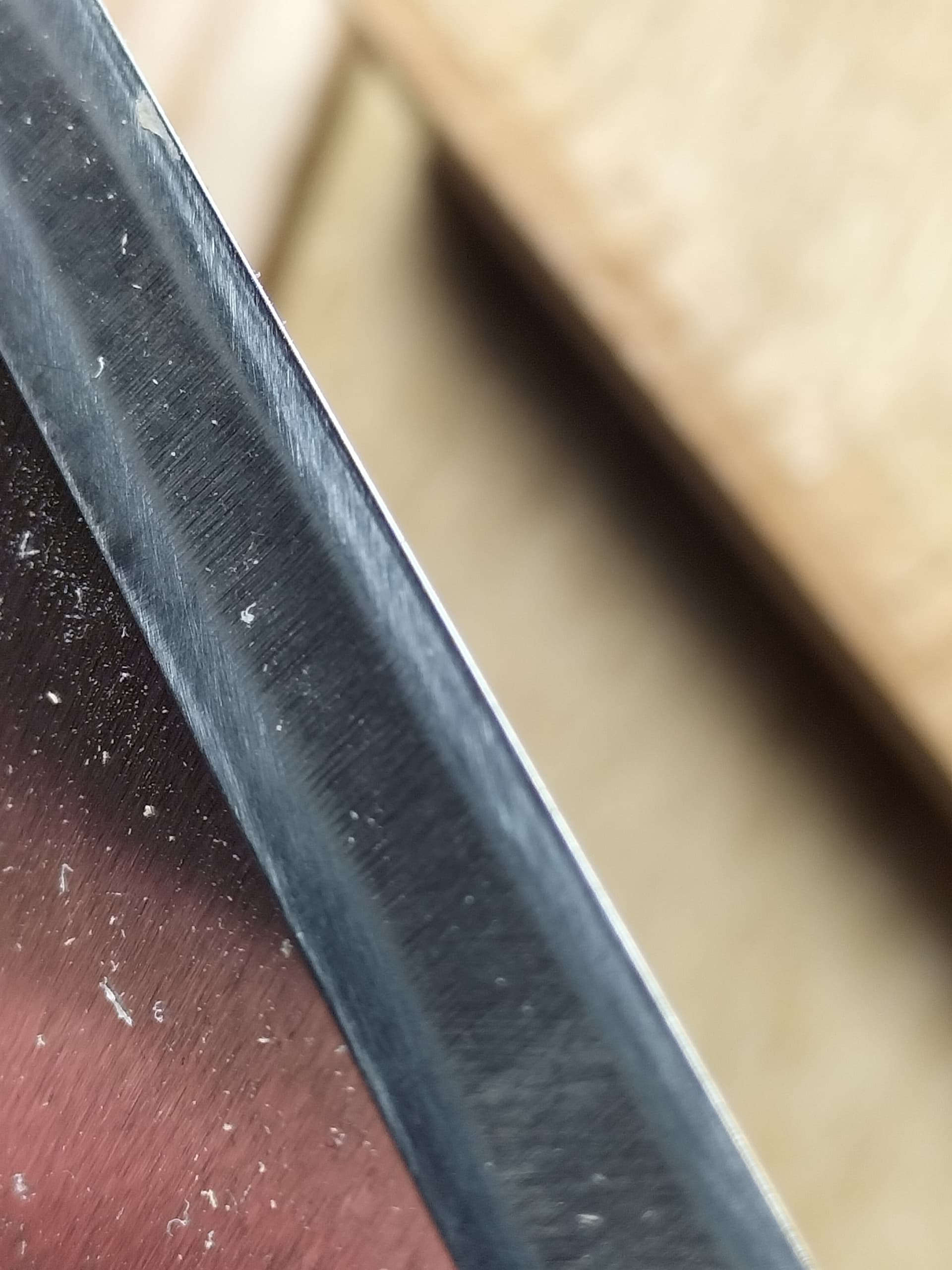

Quizás esta foto mejor, primario-concavo(muele)-primario-segundario (linea oscura)-terciario (el reflejo)

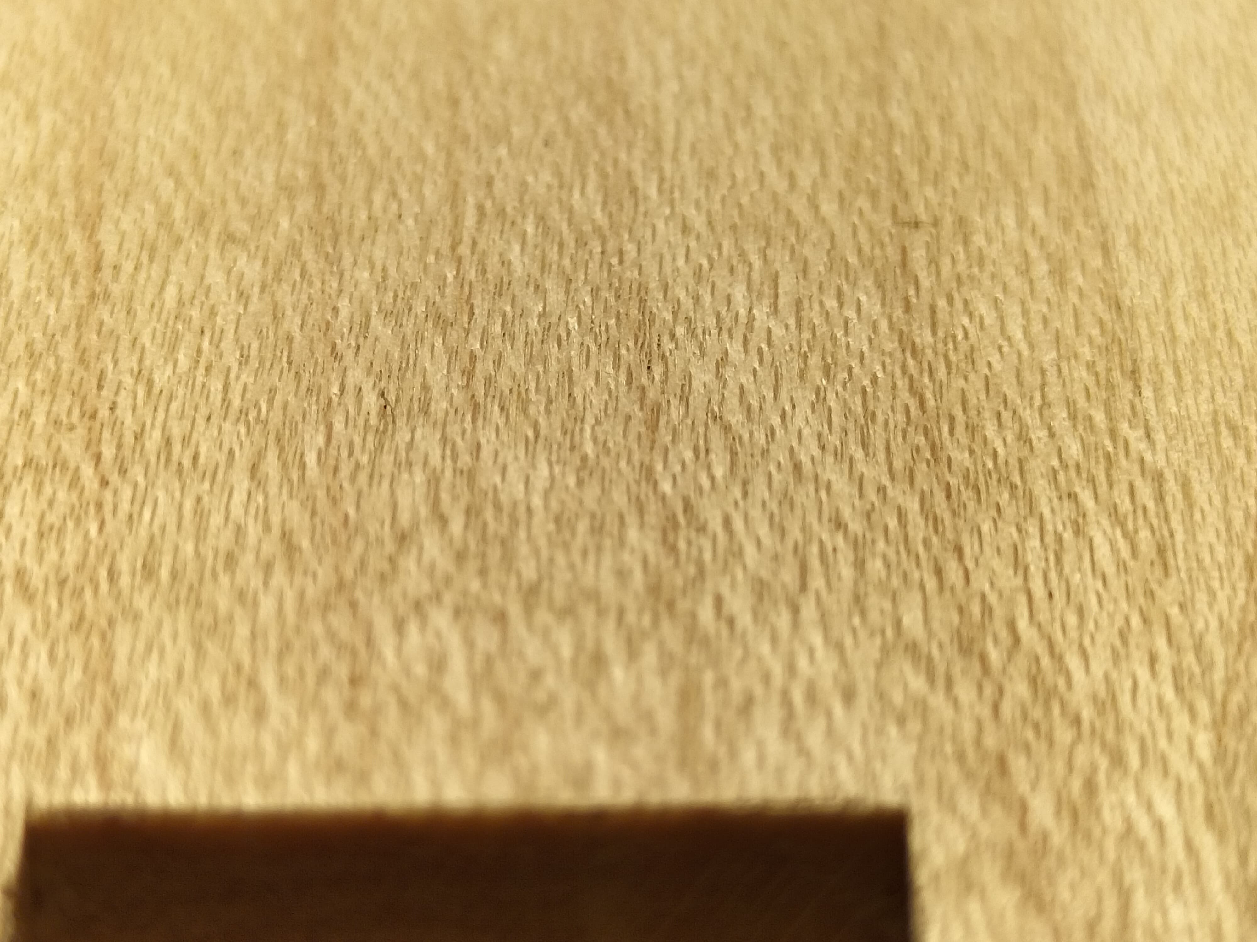

En esta pieza
Hago zoom máximo, veis la caja
En la esquina abajo izquierda donde la veta va por todas las partes al mismo zoom
Y se notan las rayas finitas, ni con ojo ni dedo se perciben.
Estos rayos son de grano del último afilo, o bien deteriorio del filo con uso, o sea con tiempo esos rayos se hacen más y más notables hasta tener que reafilar.

Con el reflejo puedo ver si el filo tiene mella o no y sigo a 1000 o 2000 hasta no, si no hay lo pasaría directamente a 16k.
