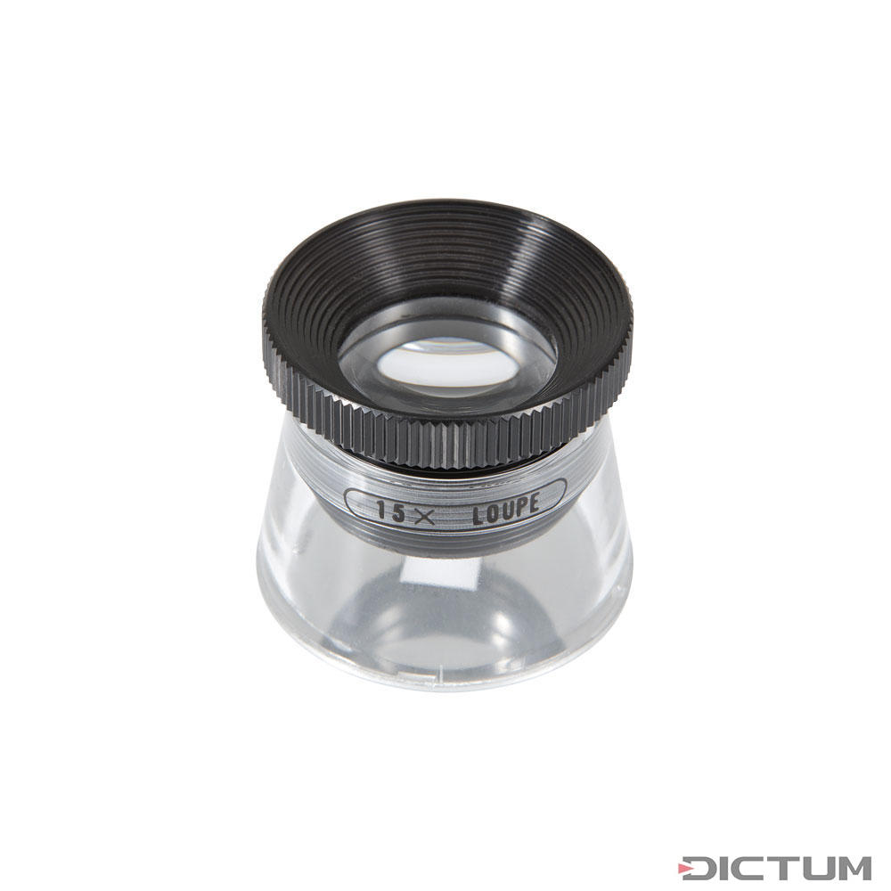

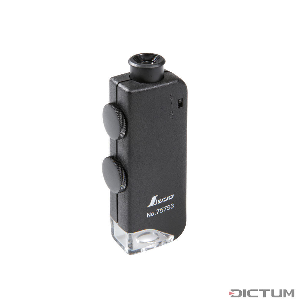

Yo tengo uno mas sencillo. Parecido al que venden en dictum. Alguna foto he puesto por aquí alguna vez.
@Carlao este puede ser?
Muchas gracias creo que con este es suficiente lo voy a pedir i les digo
por suerte he podido provar un simil una 40x 100x y no vale la pena no se mira bien
Agarre una lupa de mi padre de 10x opticos y no sirve es demasiado poco.
No. No es ese.
Es mas parecido a este.

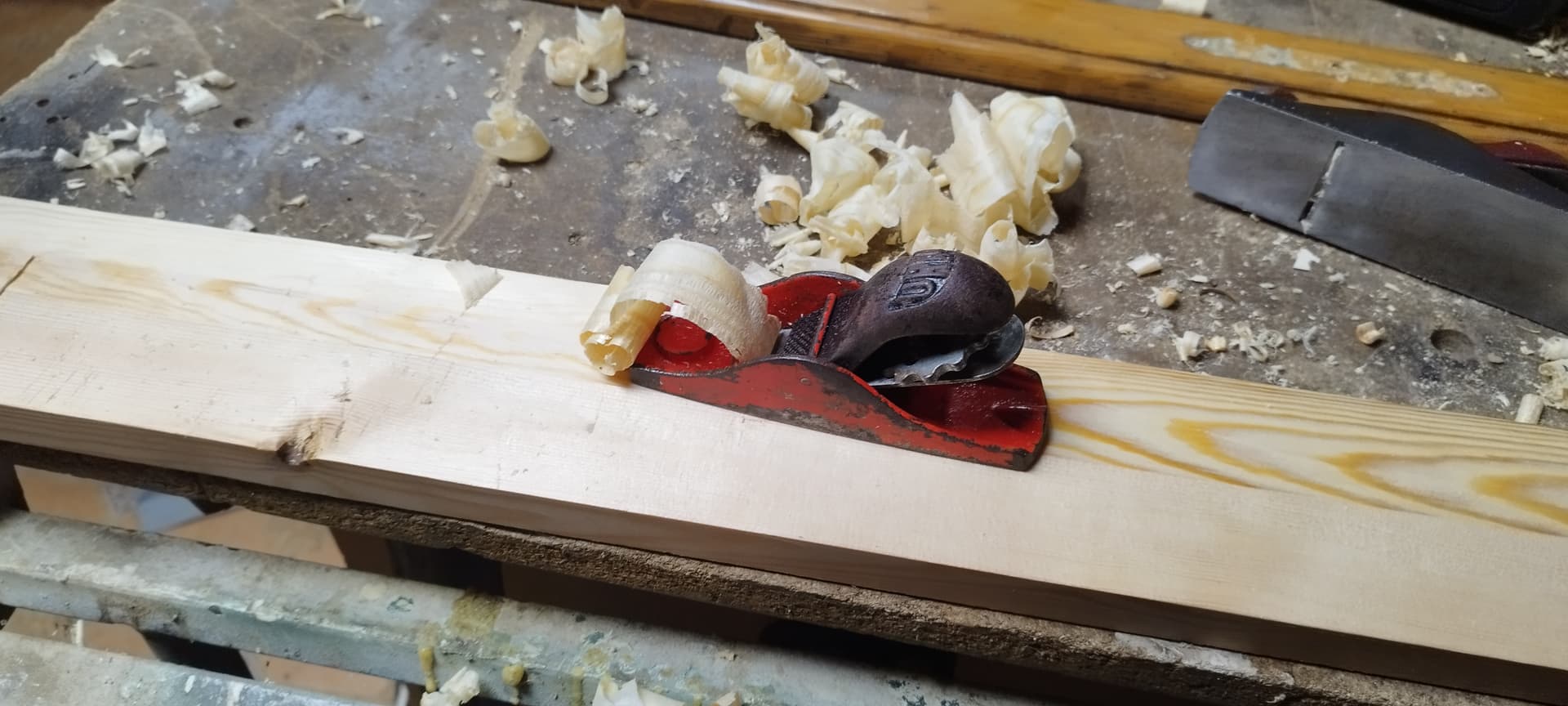

en mi caso es porque tengo ganas de acabar los muebles a cepillo sin dejar muchos huecos
