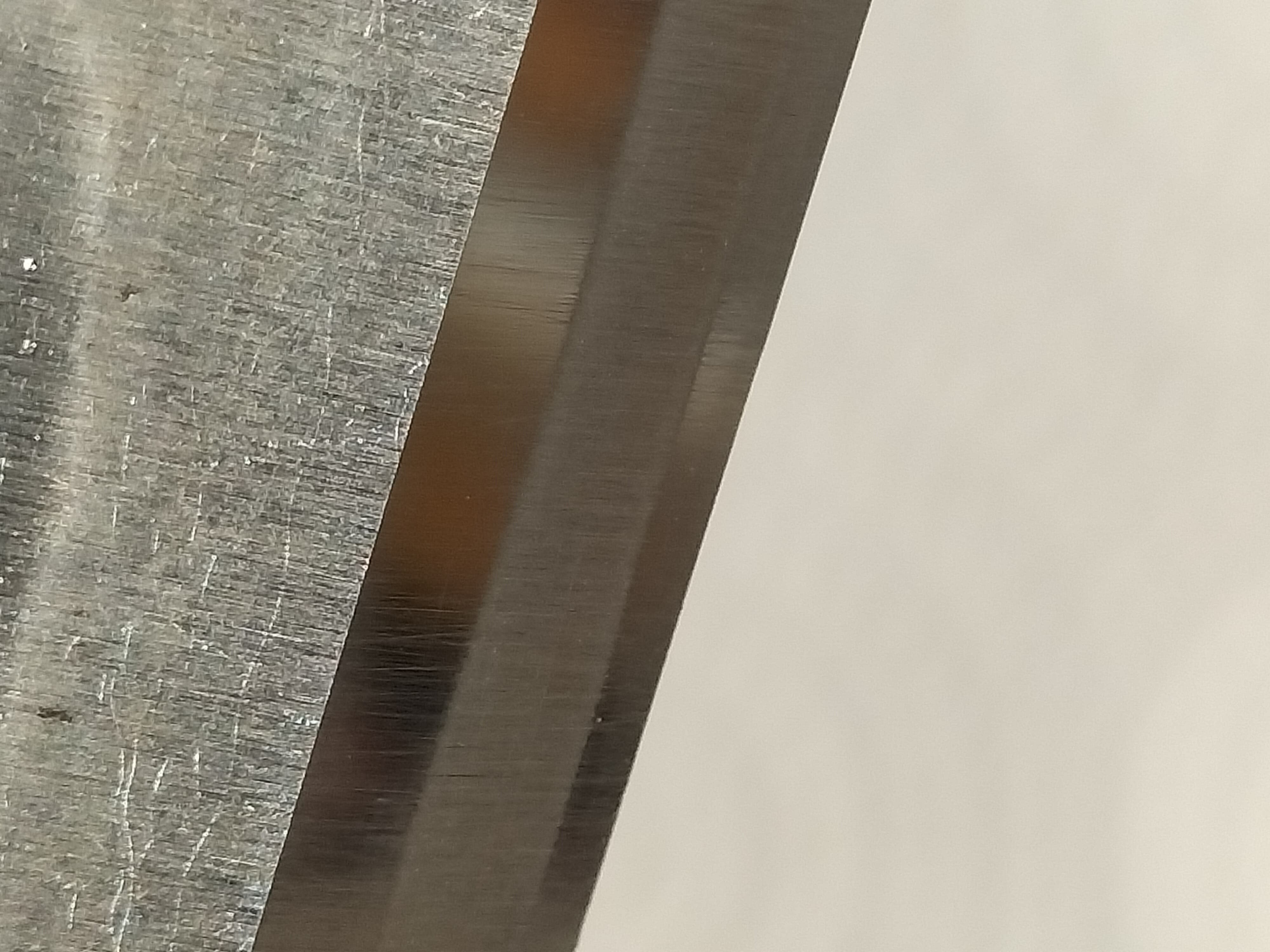

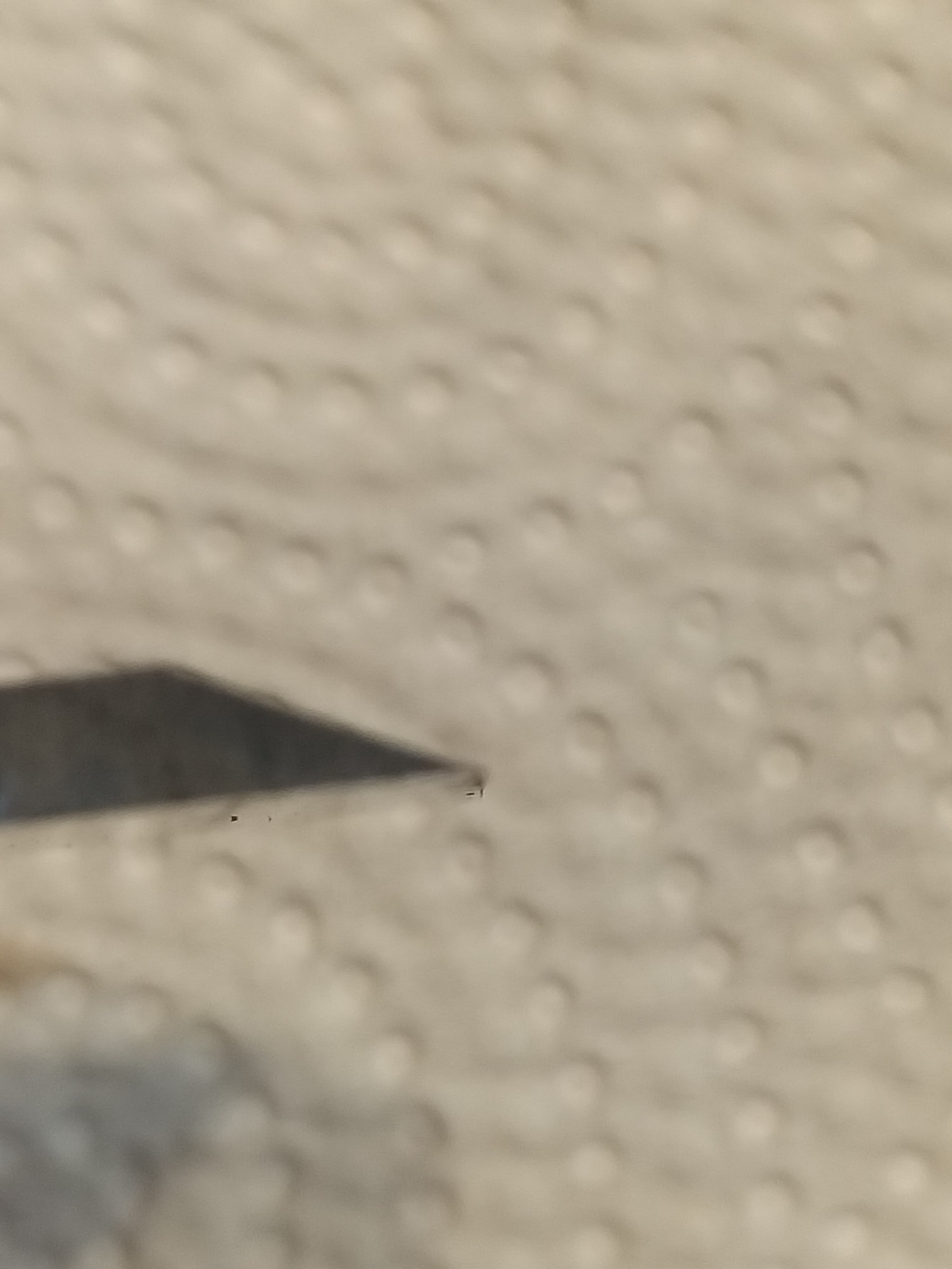

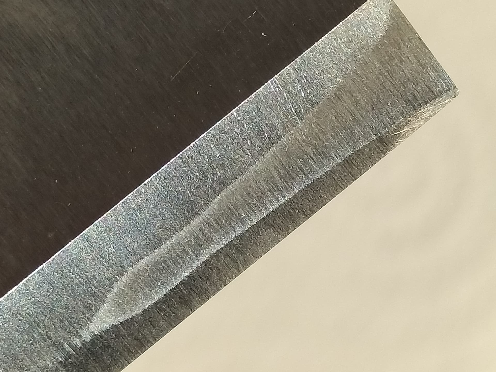

@Brico una rebaba usando guía en el primario.
Si fijas a un extremo del bisel aún queda del viejo, apenas perceptible. Por esa parte no hubo rebada, mira bien que no te está quedado unos nanómetros de otro bisel.

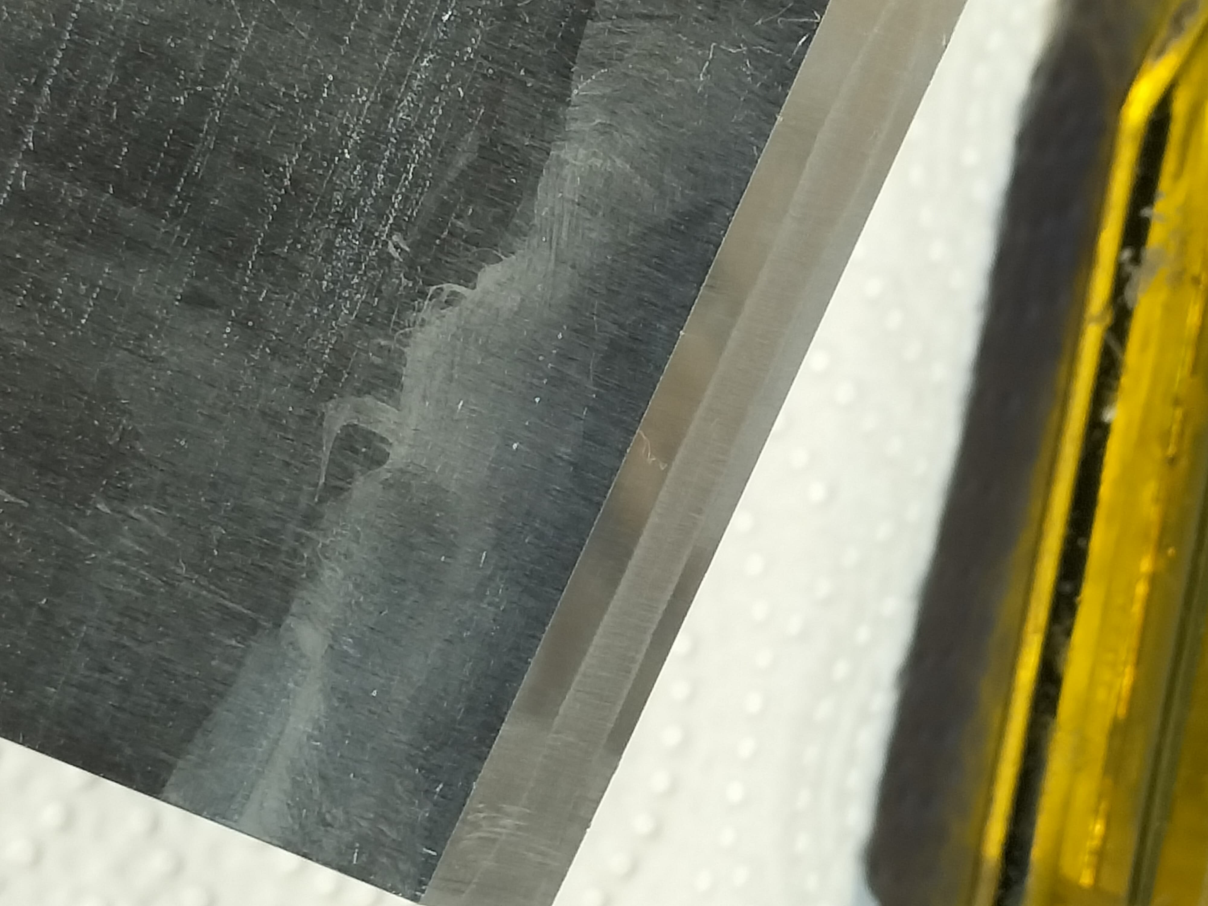

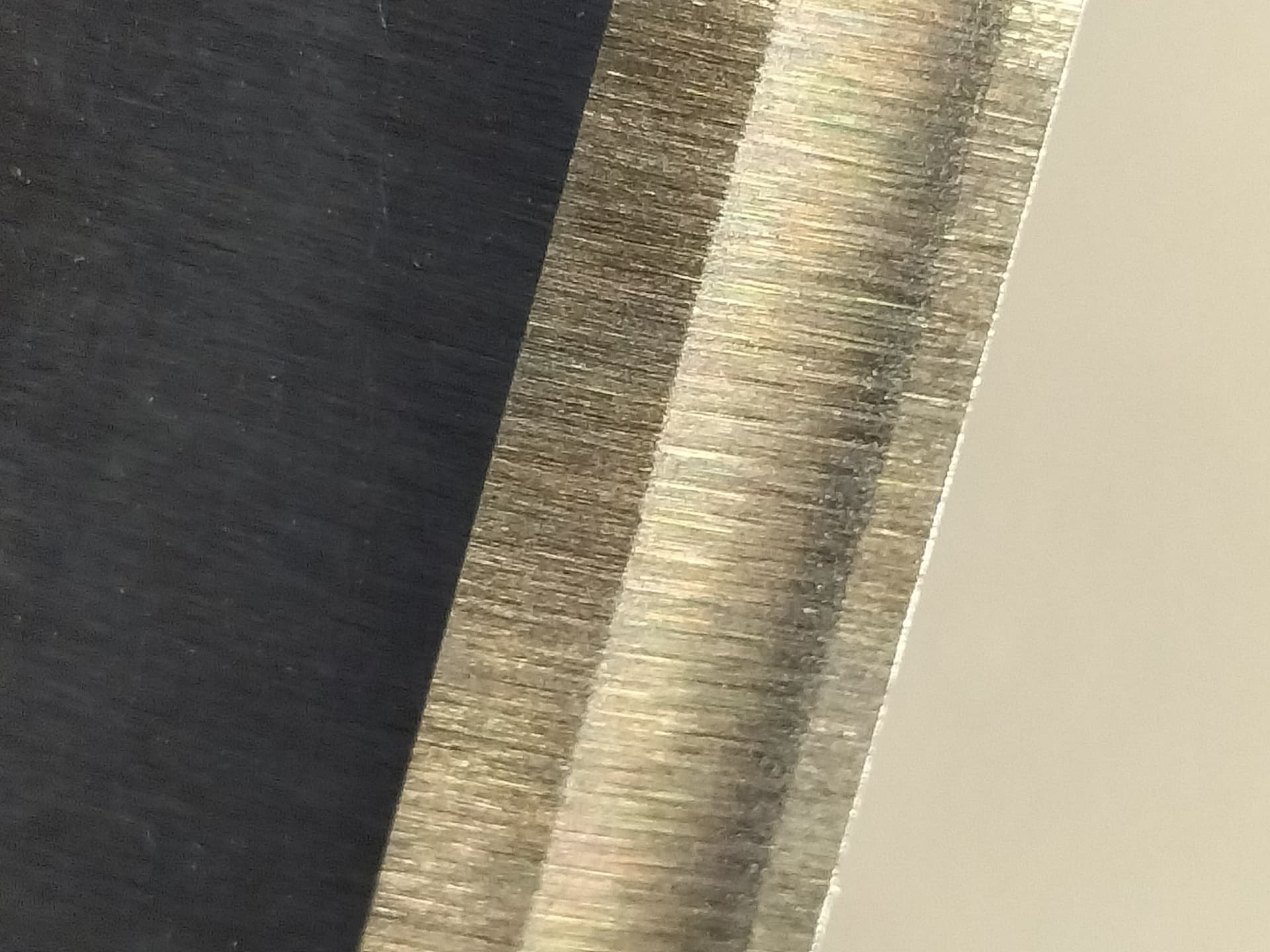

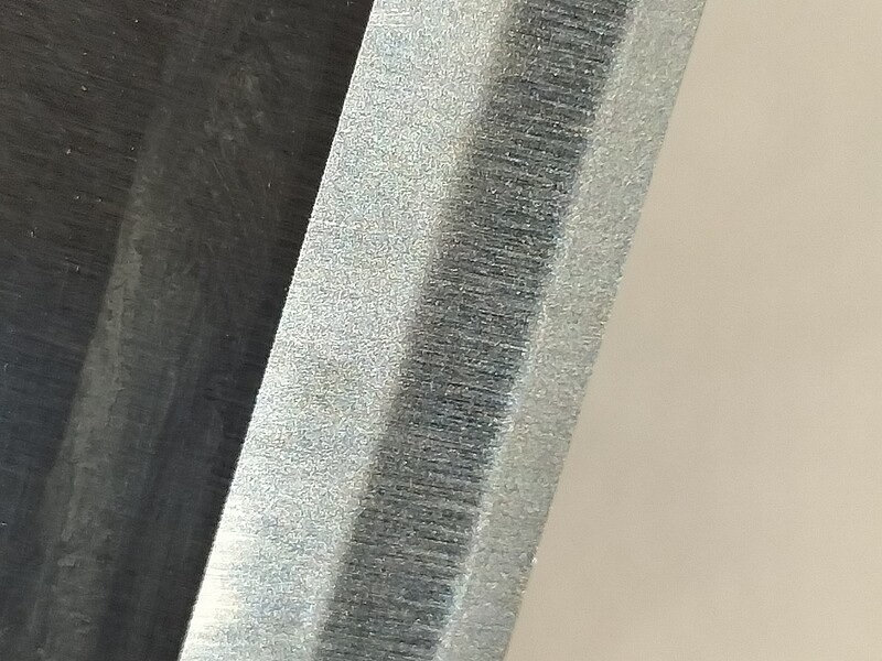

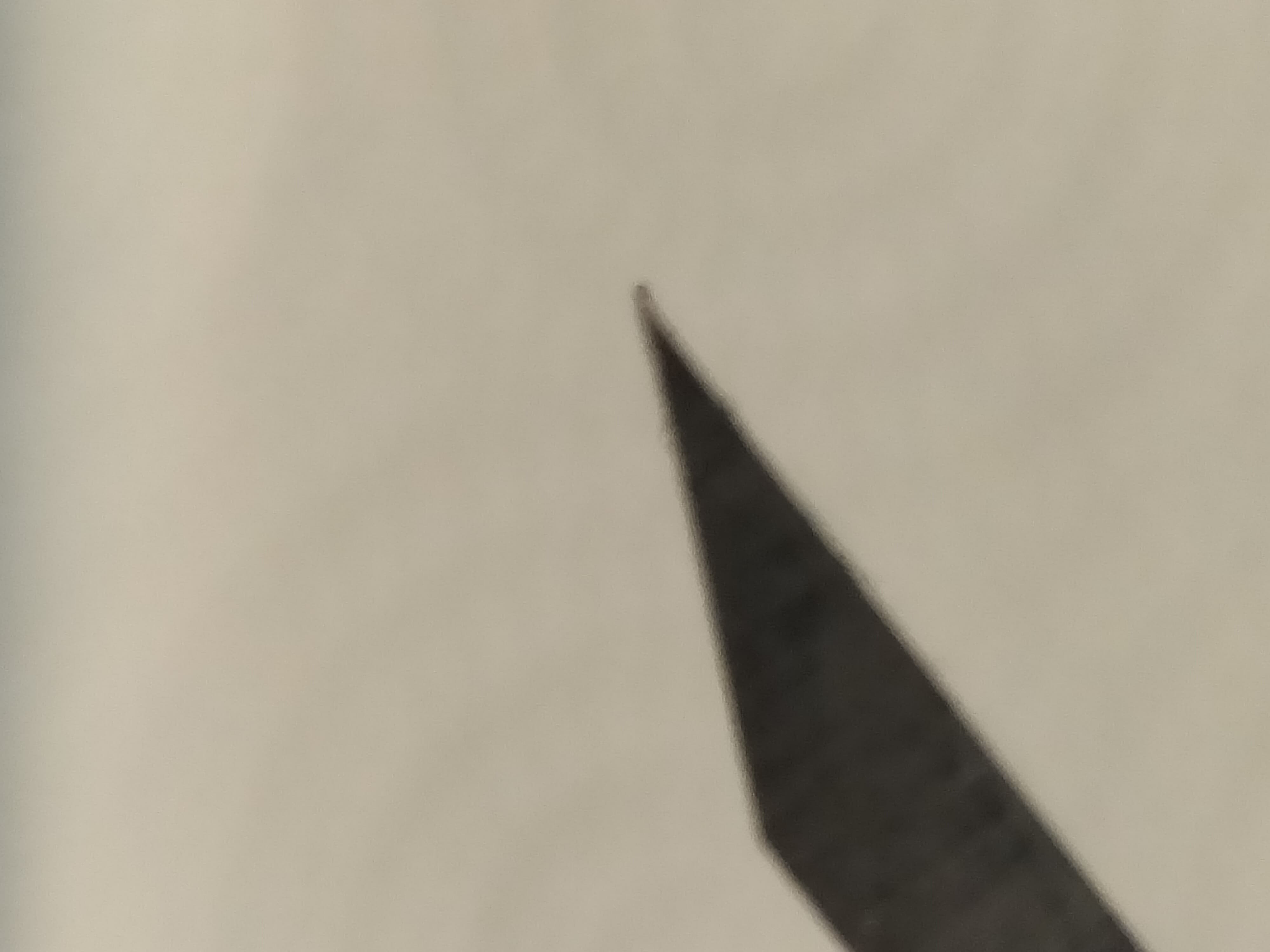

@Jordi1
Aquí va de 1000 a 2000 a 16000 con la misma guía. Se nota como entre el 2k y 16k tiene que haber una diferencia en la piedra, uno convexo o concavo.
Si descuentas el tiempo, exponer y exagerar esa variable es mi argumento en contra del único bisel plano: cuantas más pasadas más margen de error y he descubierto a malas que cuando los laterales sobresalen el medio jode todo.
Creo que necesito un microscopio…
Gracias por las fotos y la demostración.
Estas son con el móvil a máximo, 6x
