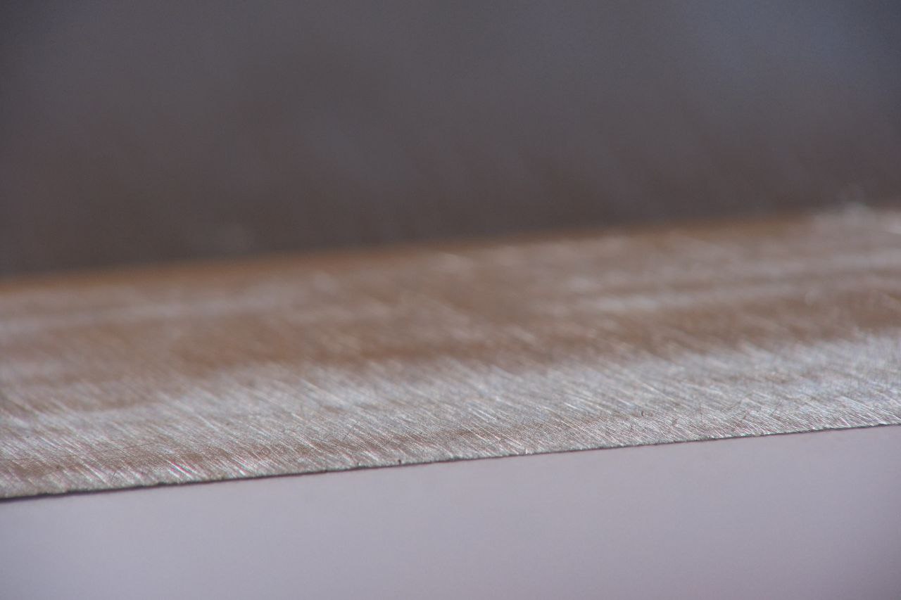

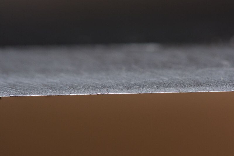

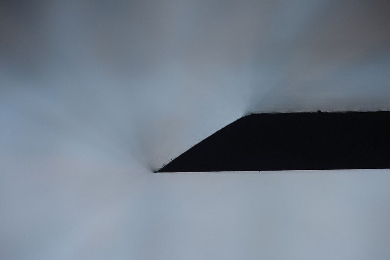

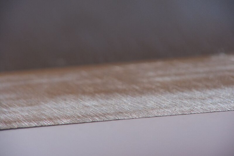

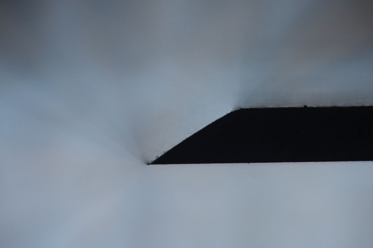

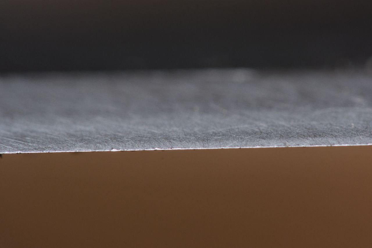

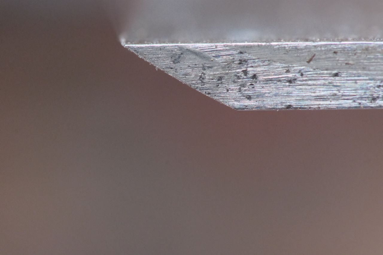

bueno pues aquí las fotos, no se si se aprecia algo, yo solo veo rayas.
Edito: El afilado es con una piedra de grano indeterminado entre 12000 y 15000, se la compré a un usuario de wallapop que se dedica a fabricar piedras naturales.

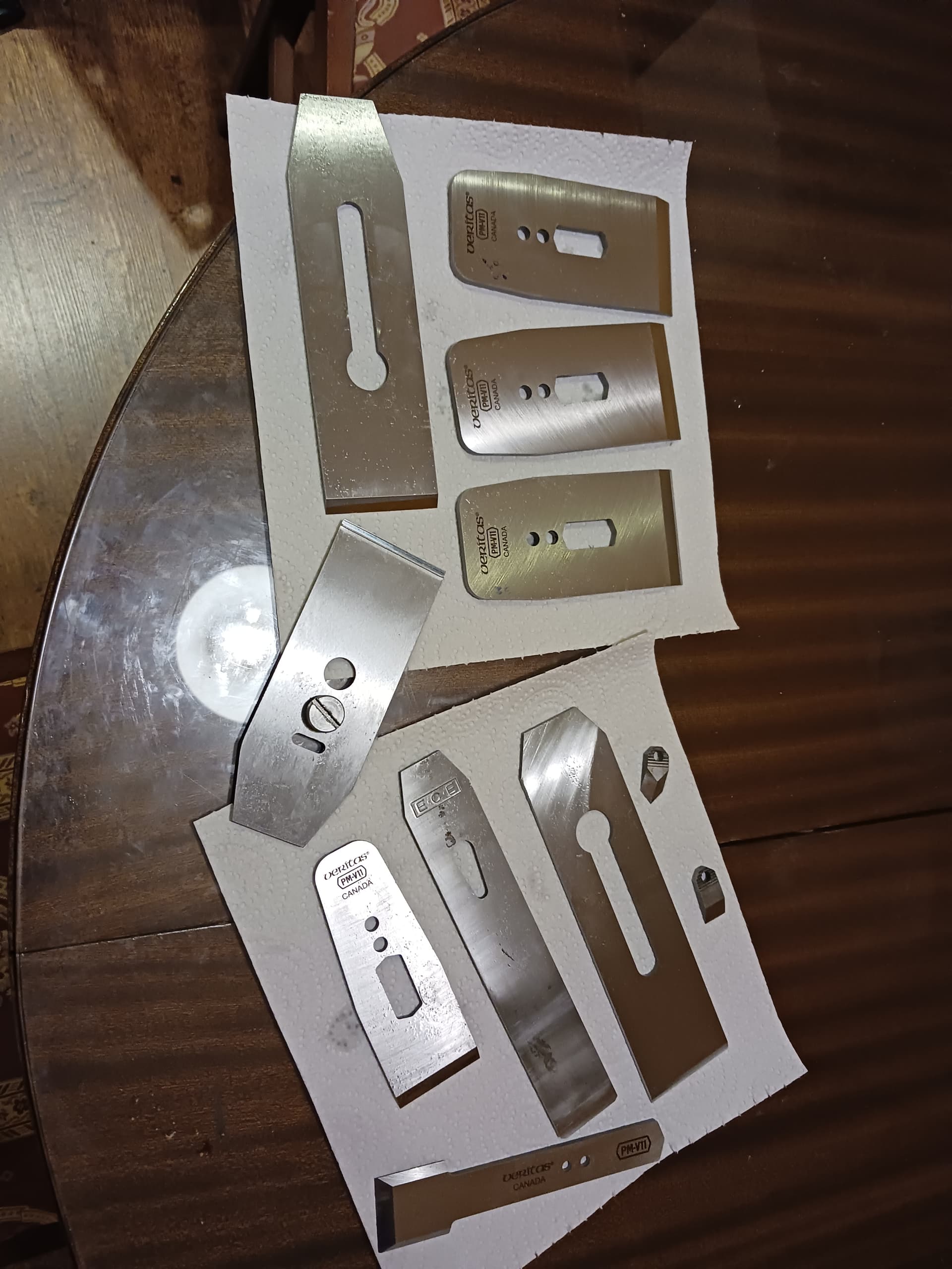

La mía concretamente es esta.
Esta semana por fin fui ha casa del vecino i miramos la hoja de un cepillo con un microscopio de niños pero tampoco te da una buena imagen del filo, tocara seguir buscando.
las fotos aun les falta zoom para apreciar el filo pero estan muy lindas.
ya, es que los objetivos de fotografía no dan más de si, para esto lo suyo sería un microscopio
