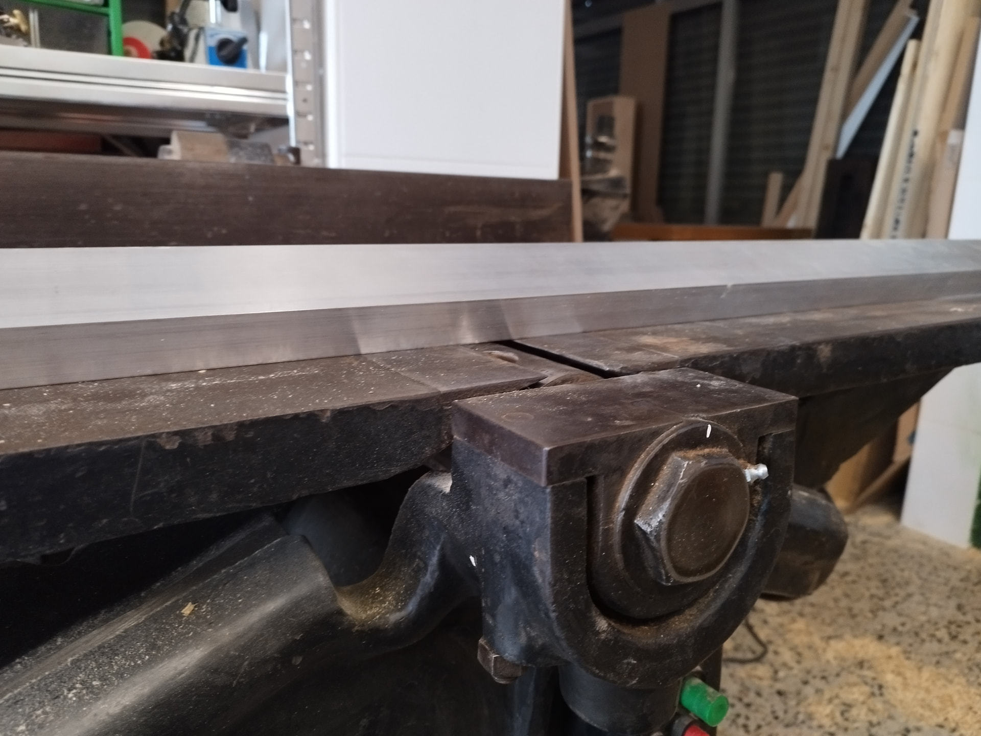

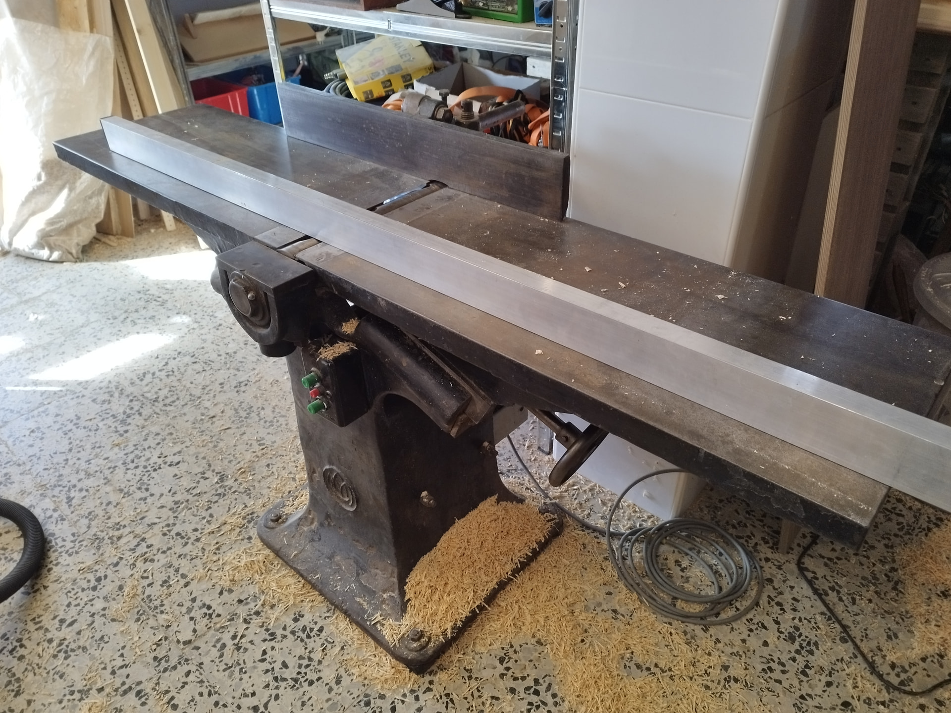

He estado mirando todo con la regla y las bancadas están planas, aunque si pones la regla apoyada en una bancada, al final de la otra hay algo de luz, unos milímetros, no sé cómo se podrá ajustar…

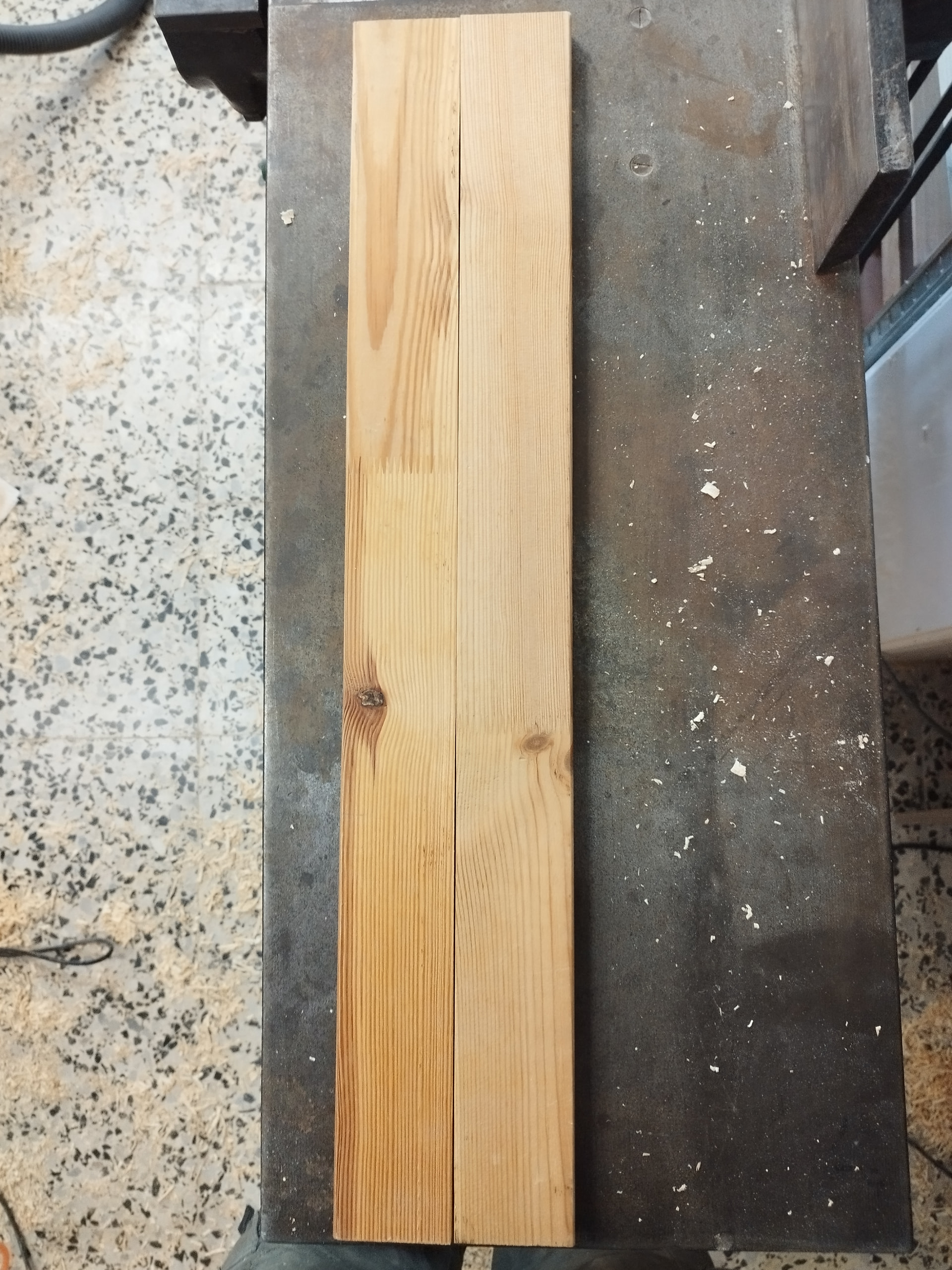

Cepillando dos tablas la junta no queda fina, no se por qué. Es la primera vez que tengo un cepillo, pero creo estar haciendo todo bien, al principio la presión la hago en la bancada de entrada y cuando he cepillado un tercio de la tabla la presión la hago en la de salida. He puesto el reloj comparador en el eje y hay una décima de descentrado, no creo que sea eso.

Si las mesas no están paralelas no dejarás nunca las tablas rectas,hay varios hilos en el foro donde anteriormente hemos comentado los problemas con las cepilladora.
En las tablas que nos muestras veo que en sitios casan bien y en otros no,estor hace pensar también que puede ser por la forma en que se utiliza la máquina,
Las comprobaciones básicas en cepilladoras es altura de cuchillas sobre el eje,altura de la cuchilla respecto a la mesa de salida, paralelismo de las mesas de entrada y salida y paralelismo del eje respecto a las mesas, si alguno de estos falla el mecanizado de la madera no será correcto.
voy a investigar y esta tarde os comento, creo que el problema puede ser que esté haciendo mas presión inconscientemente en las zonas en las que el cepillo ha quitado mas material
Hola , no tienes que presionar la madera en la tabla que está más baja, deberías de colocar una protección para las manos
He ajustado la máquina, no había tampoco mucho desajuste, el problema venía en que yo no la sabia usar, tras un buen rato practicando quedan perfectas, da gusto verlo.

Que era lo que no hacías bien??
Pues apretaba demasiado hacia abajo, y ponía presión de forma desigual en las dos bancadas, de todas formas todavía a la primera no me sale, seguiré practicando
Entonces el truco esta en hacer la presión mínima…
