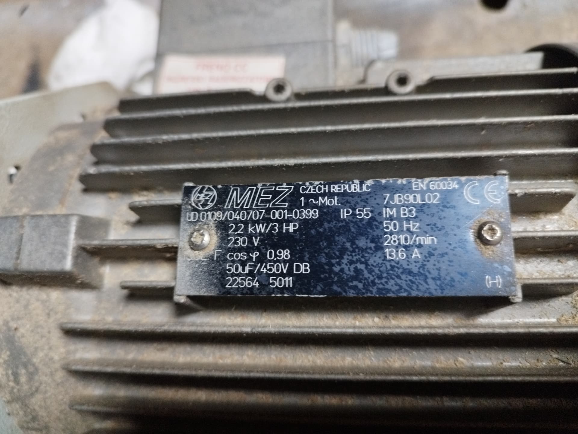

Los motores son de 2200w.

los motores asincronos (fase partida) monofásicos suelen tener un LRA elevado, si hasta 7 o 10 veces el amperaje que tienen en régimen según sea su construcción
si el arranque es lento (mucha inercia o mucha carga en el arranque) los LRA se mantienen por mas tiempo del deseado.
¿que es LRA? viene del acrónimo Locked Rated Amps o Amperes a Rotor Trabado
es la intensidad que todo motor da cuando su rotor esta bloqueado o el arranque del mismo
es decir un motor que solo tenga una intensidad de 6 Amperes en régimen puede tener un LRA de 40 Amperes o mas (cierras de cinta con ruedas muy grandes es un ejemplo)
como vemos esos LRA pueden ser hasta 8 veces (normalmente) los Amperes nominales en monofásica (y solo hasta 3 veces en trifásica mientras no se use motor arranque triangulo-estrella u otro tipo de motores de varios devanados)

3 HP monofásicos tenes mas de 70 Amps en LRA

10A en funcionamiento pueden ser, como dicen bastantes más en el arranque.
Esa corriente provoca una caída de tensión en los cables, inversamente proporcional a su sección y proporcional a su longitud, pero solo en los cables por los que circula esa corriente. Según tu descripción entiendo que los que llegan a ml taller y los que llegan al resto de la casa salen de un punto común, pero no son los mismos, por que que la caída de tensión la tienes también en la parte común, la que llega hasta esa caja donde se separan, desde el contador, la acometida, etc…
En el taller la caída será mayor que en el resto de la casa (más distancia de cable llevando esa corriente elevada), pero como tienes led no lo notas (muchas bombillas led llevan una fuente “inteligente” dentro, capaz de funcionar establemente en un rango amplio de tensiones. Sin embargo si en el resto tienes luces de filamento o incluso fluorescentes no electrónicas, si que se apreciará.
Solución sencilla, cambiar a luz led. Solución “definitiva” aumentar la sección de cable en la acometida desde el contador al cuadro de casa (hoy en día se suele poner mínimo 10mm2 y recomendable 16, dependiendo de la distancia)

vamos por partes un interruptor termomagnetico de 16 A puede superar los 70 por segundos (lo que le toca al motor arrancar los LRA, si estos se prolongan en tiempo el termomagnetico cortara (y hay de varios retardos asi como los “relevos térmicos” de los contactores…

Con una bombilla de filamentos en el taller en la misma linea, no baja…se apaga 4 o 5 segundos.
Con los motores de sierra y cepillo.
Con el de la tupi apenas se nota algo.
Son iguales, con el mismo condensador, y las cuchillas giran libremente a mano.

@chuf todo depende de cuanto tiempo tarde la máquina en llegar a régimen
la sierra (si tiene volantes grandes) tarda mas milisegundos en adquirir réginen y por ende dara una bajada de tensión mas prolongada que una misma máquina con el mismo motor pero en vacío
si pones un aspa a un motor (o turbina) y esta tiene mucha “inercia” hara que el motor tarde mas tiempo en llegar a régimen
pero si solo pones una fresa o mecha (tupi) en el mismo motor asi sea con el mismo capacitor, este llegara a régimen mucho pero mucho mas rápido por lo que ni sera visible en la linea
es como decir si subis una escalera de 10 escalones llevando una mecha, subiras en 5 segundos, ahora misma escalera pero subis con 40 kg al hombro y te aseguro que vas a tardar mas :grin: esos son los LRA de un motor… si puede rápidamente llegar a régimen NADIE lo notara, pero si se demora TODOS lo harán :grin:
