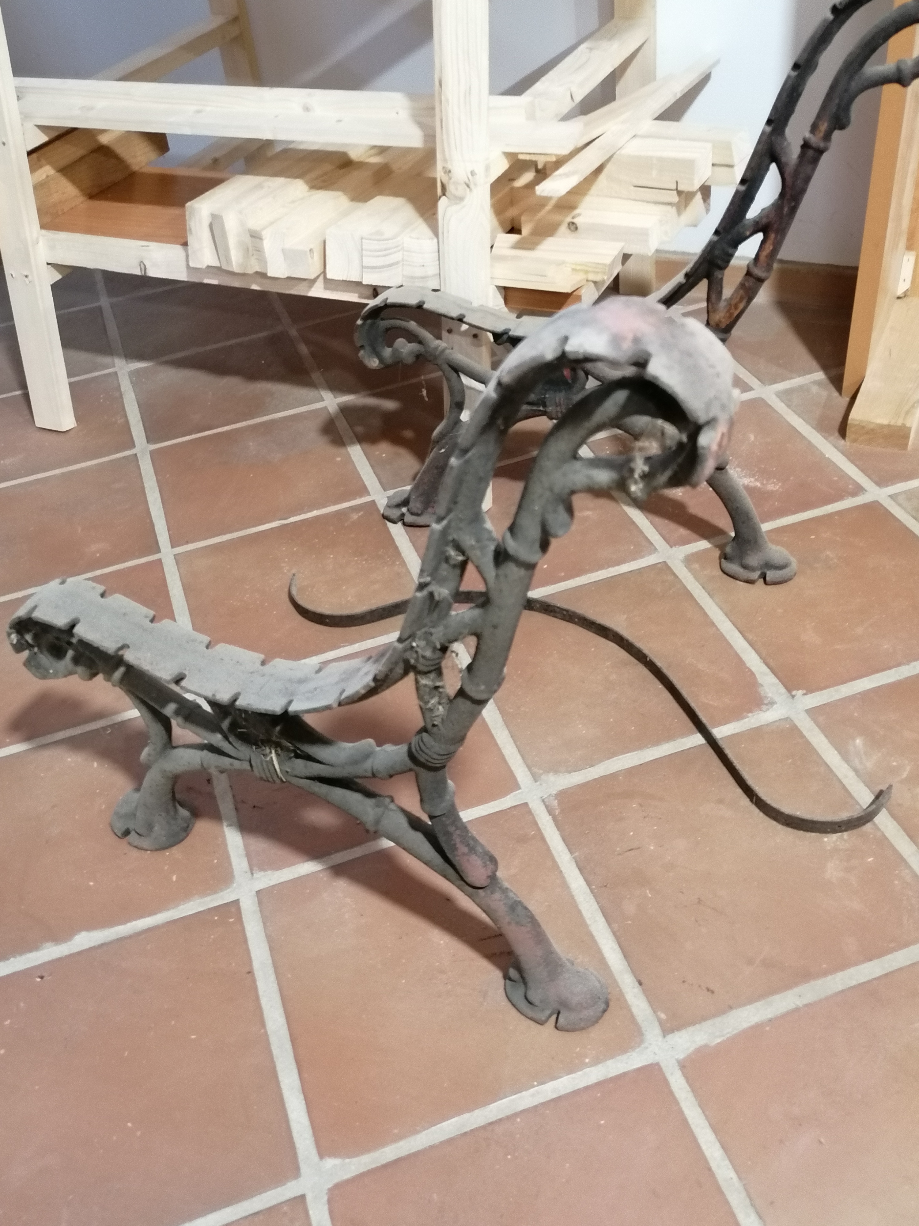

He reencontrado esto en el búnker.

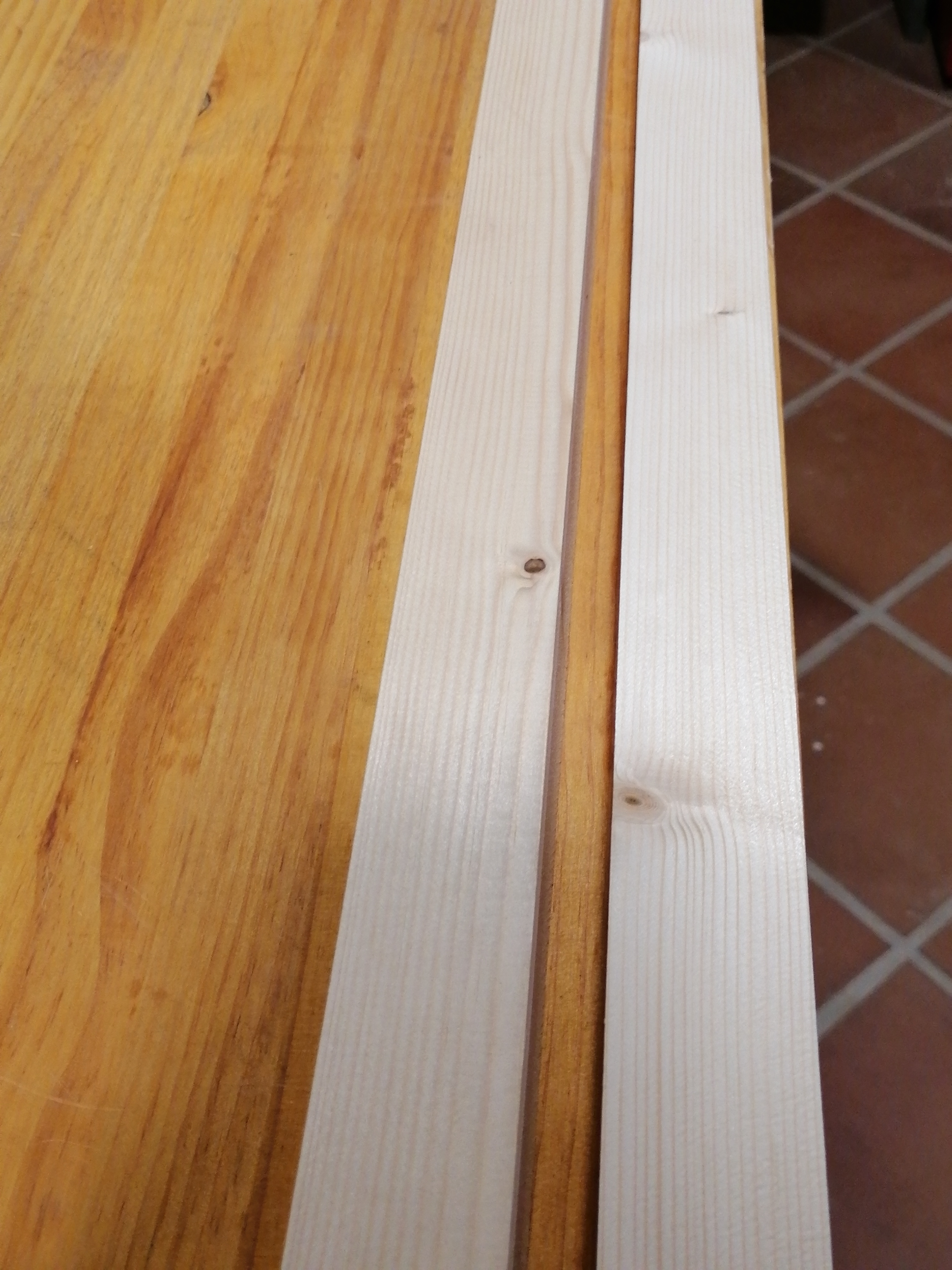

Lo aparqué porque no tenía sierra de mesa. Ahora, con la magnífica Dewalt, quiero hacerlo.
Aprovechando listones cuadrados de abeto de 40x40.
Así, me podré sentar y echar migas de pan a las torcaces, para poder trincarlas y zanpármelas.

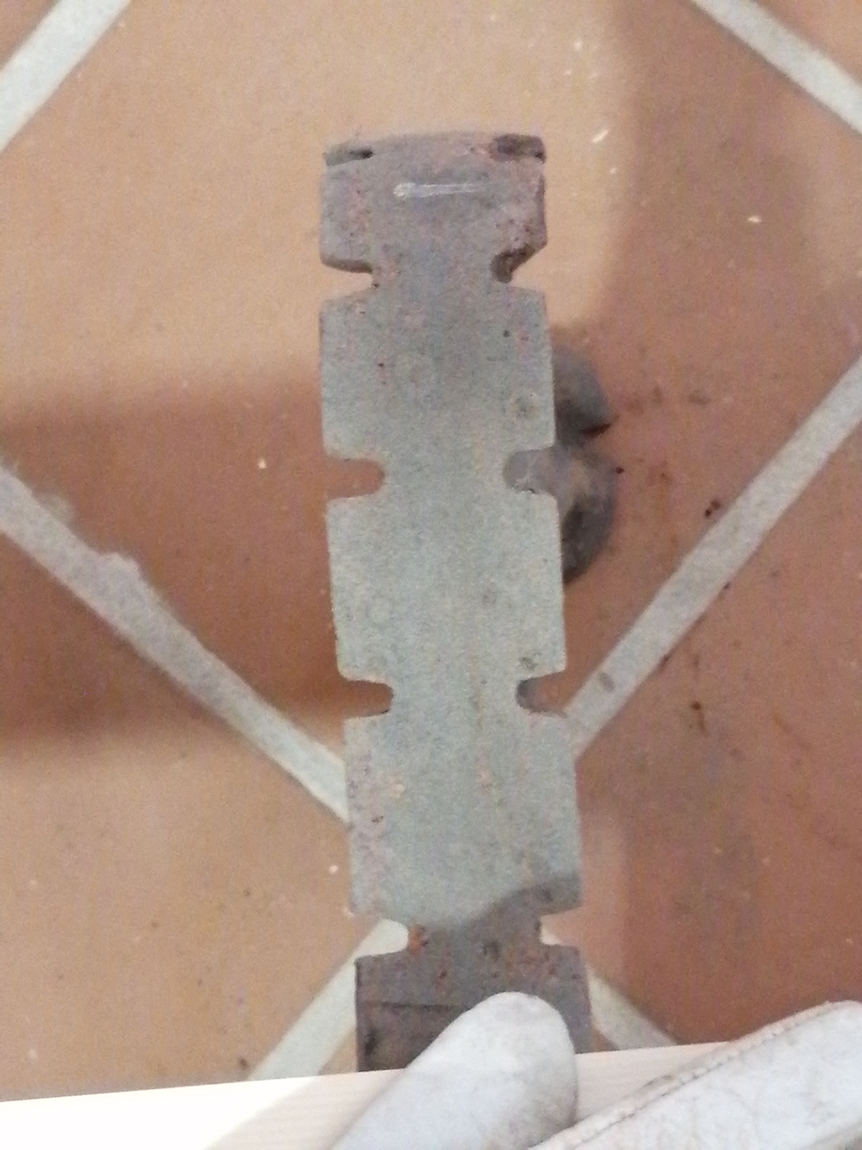

Envidia, sana, pero envidia me dan esas patas de forja.

Es fundición, pesan un huevo. Lo tendré que montar fuera.

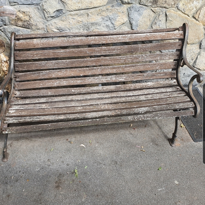

Por si sirve de algo, lo poco que vi decente del susodicho banco, eran las tablillas fresadas a lo largo y con las cabezas de los tornillos grandes y lisas. Creo que casi es la forma más sencilla de hacerlo.

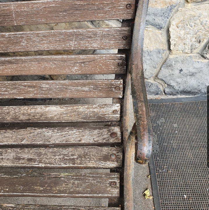

Como tiene ese tipo de “agarres” ¿podría sólo atornillarlo por debajo? Esas cabezas que salen por arriba siempre filtran agua.
Para fresar esos bordes ¿se colocan así siendo ellos mismos a dos la guía?
Si la cabeza tiene sitio y asienta , y si tienes tornillos de este ancho, podria ser un apaño.

El mio lleva tornillos con cabeza de seta o tachuela no se como se llaman exactamente de los que llevan un cuadradillo y son de metrica 6 por el lado que no se ve arandela y tuerca luego te pongo una foto…
