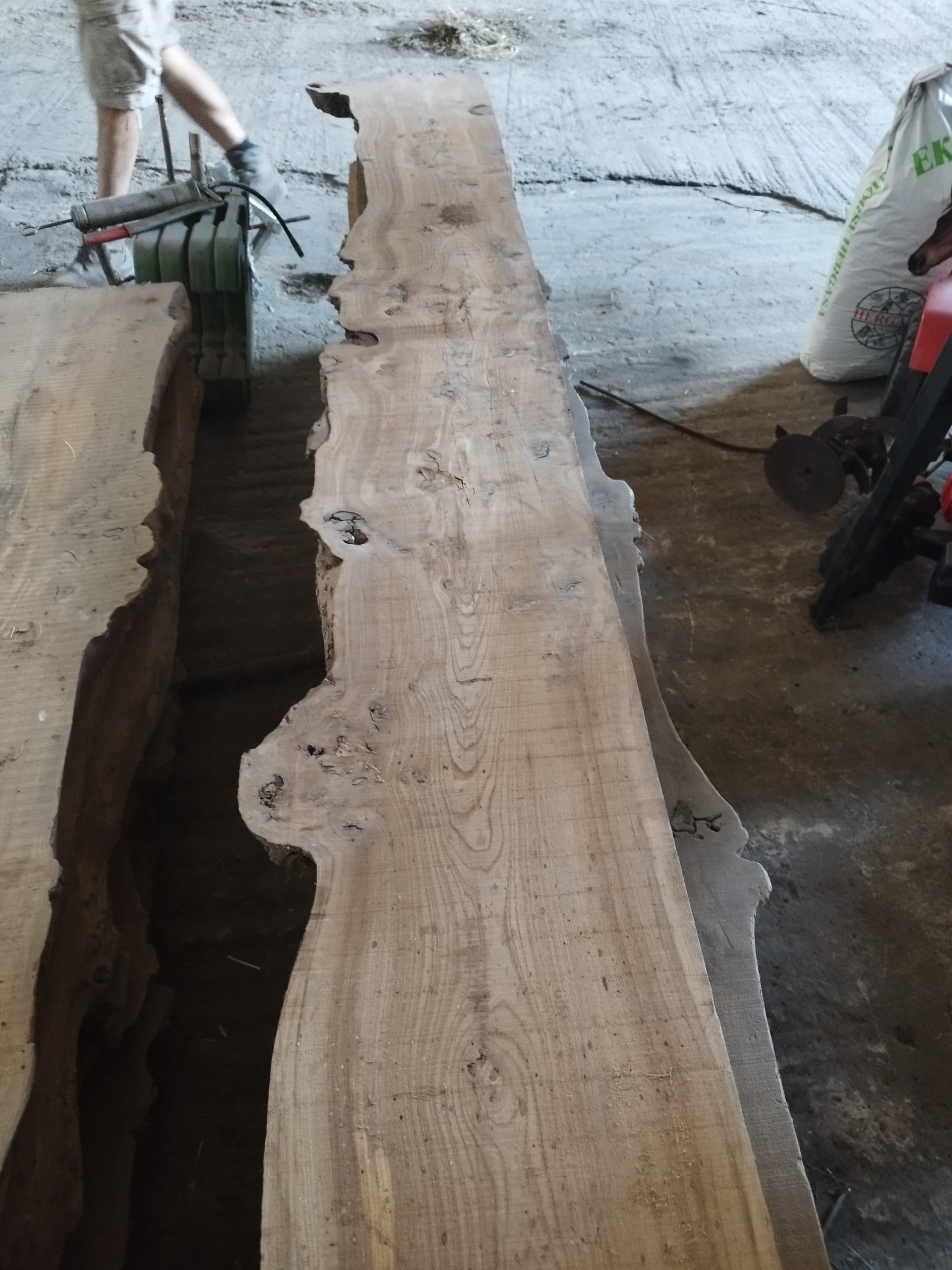

Buenas, tengo un proyecto entre manos muy guapo, sé que a muchos no os va a gustar por la procedencia de la madera jaja pero lo voy a hacer igual, me hace mucha ilusión.

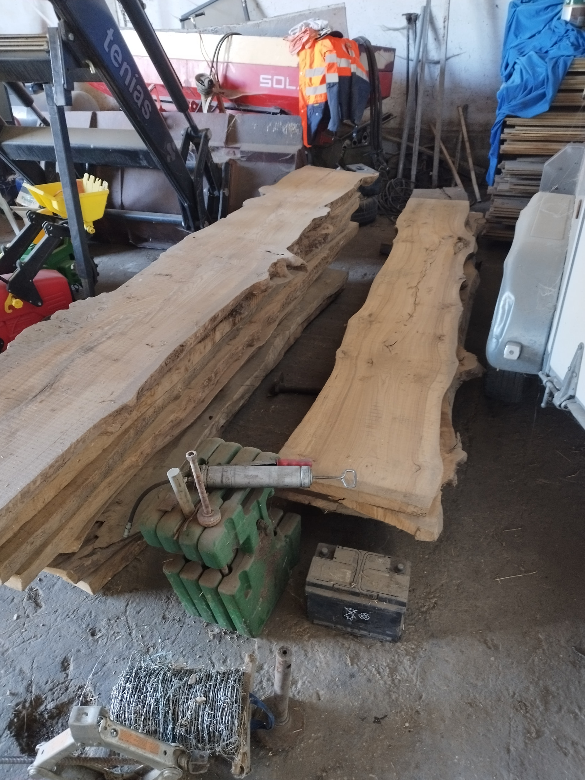

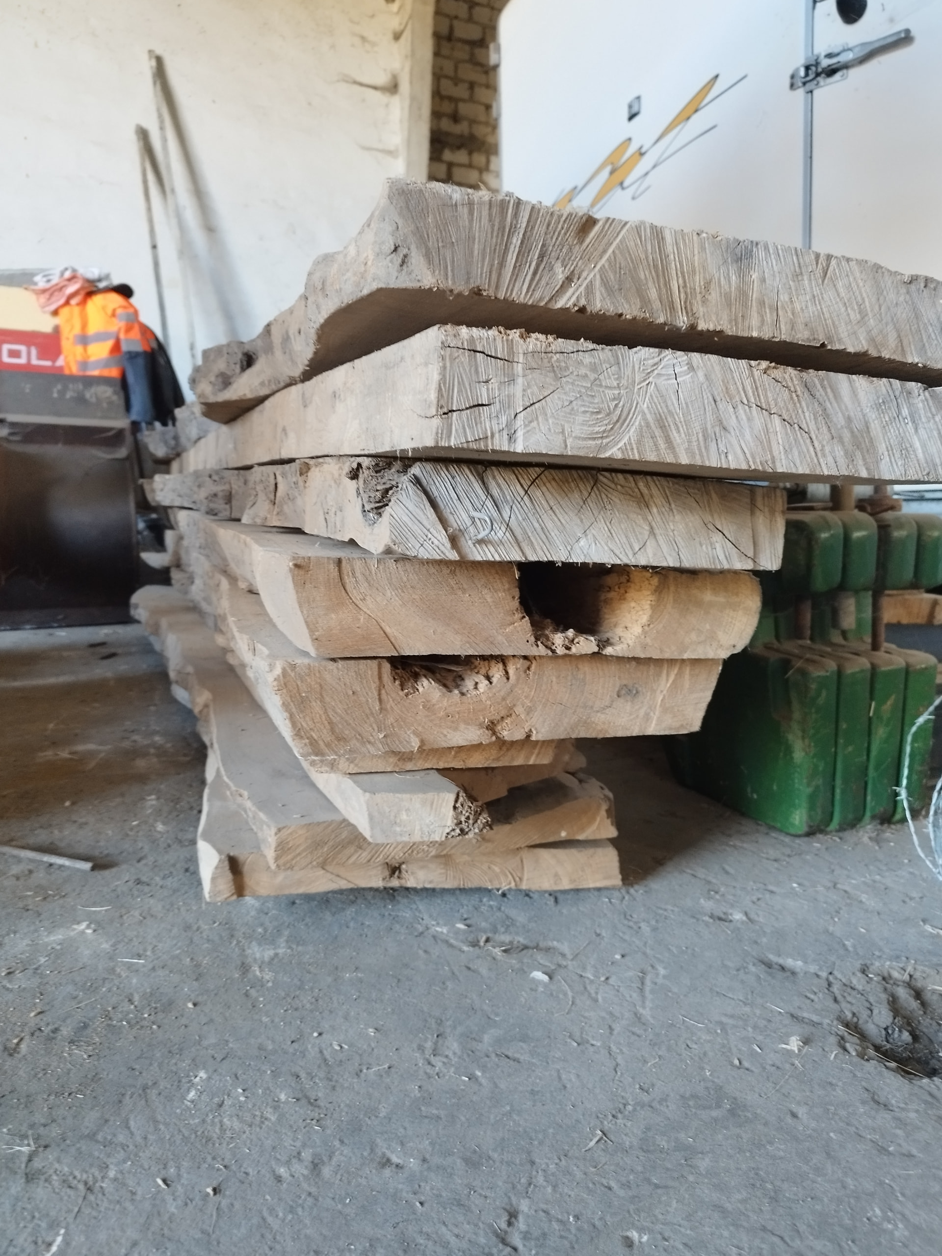

Me ha contactado un hombre de la zona diciendome que tiene un montón de olmo y que quiere una puerta y una alacena. Me ha dicho que la haga como me parezca, a mí gusto. Los tablones son espectaculares, nada de polilla a excepción de un poco en la albura, la mayoría muy rectos y sin teja, y muy anchos.

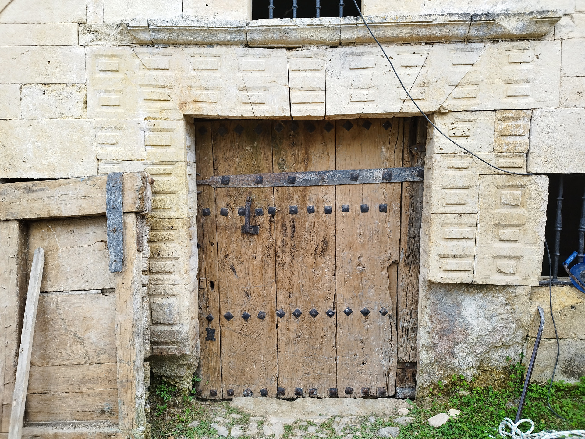

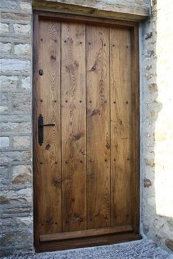

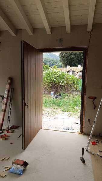

A mí me gustaría hacer una puerta como las de antes lisas de tablones anchos, aquí se hacian mucho antes
Esta es de olmo. No sé si hay alguna consideración al hacerlas así, yo pensaba hacer el bastidor normal y luego poner los tablones encima, con clavos antiguos que me da él, dejando 1cm entre tablones para que si merma no se note tanto, aunque igual las puedo poner a tope y con un alma tipo machihembrado.
Pensaba poner todo agb, hacerla con solapa y bisagras regulables y luego la cerradura Poseidón que debe ser una pasada.
También pensaba en hacer caja abierta y acuñar y también poner tubillones, pese a poner todo encolado como se hace actualmente, la puerta igual de 120 de ancho…
Bueno a ver cómo veis todo, el olmo cortado hace 30 años me parece que me ha dicho , las fotos no son muy buenas pero moviendo madera hay de sobra para sacar buenos largueros
Hay alguna foto más que no me deja subir por lo que sea, en un rato pruebo

Un bastidor es lo suyo y poner después las tablas con un pequeña ranura a media madera puedes ir solapando y si hay movimiento no tienes problema.

Respecto a la media madera es buena opción también, había pensado en el alma puesto que algo me sujetará la madera, de todas formas van a ser tablones muy anchos, igual de 35cm, cierto es que está sequisimo. Va a ir bien protegida por un porche me ha dicho, aún no tiene la casa terminada, yo le haré la puerta y se la guardará hasta el momento de colocarla, que intentaré estar presente con los albañiles

120 de ancho segun el grueso qe le vayas a dar va a tener un peso considerable, entiendo popr lo que dices que la puerta va a tener marco no ?? tambien dependiendo de si la puerta va ser a dos caras o el bastidor se vera por dentro.
Yo en puertas con tablas anchas sigo haciendo como se hacia aqui antiguamente, el bastidor es raro que sea del mismo ancho que las tablas con lo que luego desentona un poco , asi que hago el bastidor y luego las tablas encima,las tablas que van encima de los montantes del bastidor pegadas a los montantes las otras sin pegar.
Si es una puerta a dos caras o que el interior pueda tener una vista diferente, en puerta grandes hago el bastidor y pongo tablero entre travesaños para que me hagan de refuerzo que impidan el descuadre.
Buenos días, de que grueso serán las tablas ? Y lleva tablas al interior?
A qué te refieres con qué la puerta va a tener marco?, tendrá el marco normal del puerta, con su galce y el resbalón y tal.
Por dentro se va a ver la estructura, y por fuera las tablas.
El grosor dependerá mucho de como se queden los tablones al cepillar pero yo calculo unos 60mm, y las tablas de 25.
Si 120 lo veis mucho se hace de 100, el cliente me dice que más grande mejor pero que no haya riesgo a descuadre, a parte va con las bisagras regulables que si descuadra un poco da juego a mover.

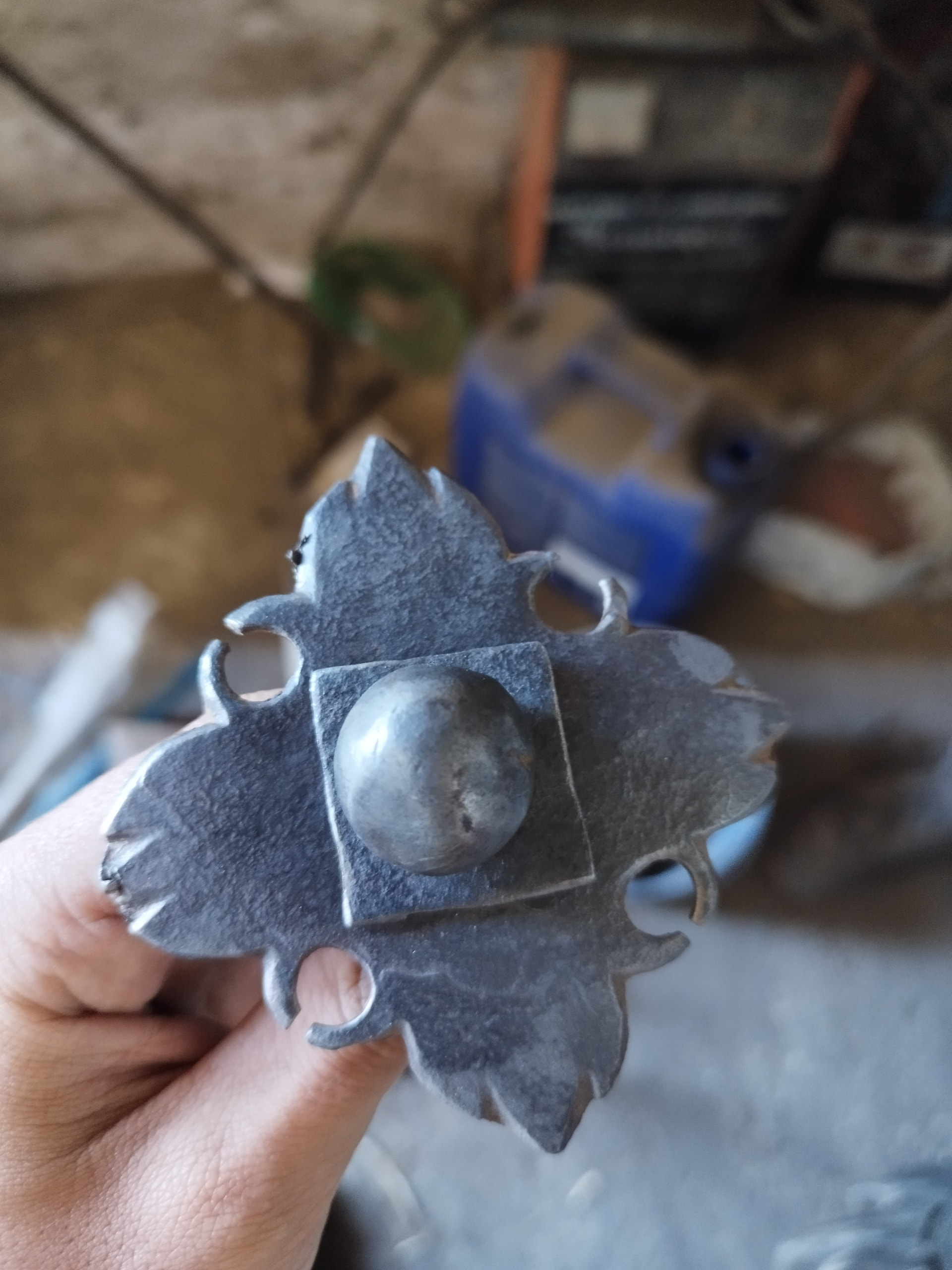

Yo para ese ancho de puerta no colocaria bisagra regulable. Buscaria unas bisagras de ramal de tipo forja fuertes, largas, que me cojan el larguero y buena parte del travesaño. Por poner un ejemplo:

Esas bisagras que mencionas nunca las he usado porque nunca he visto una que lleve bien el paso del tiempo, igual es que las que he visto no son buenas, pero siempre cogen juego y terminan cediendo, y sin poder ajustar nada después… No se.

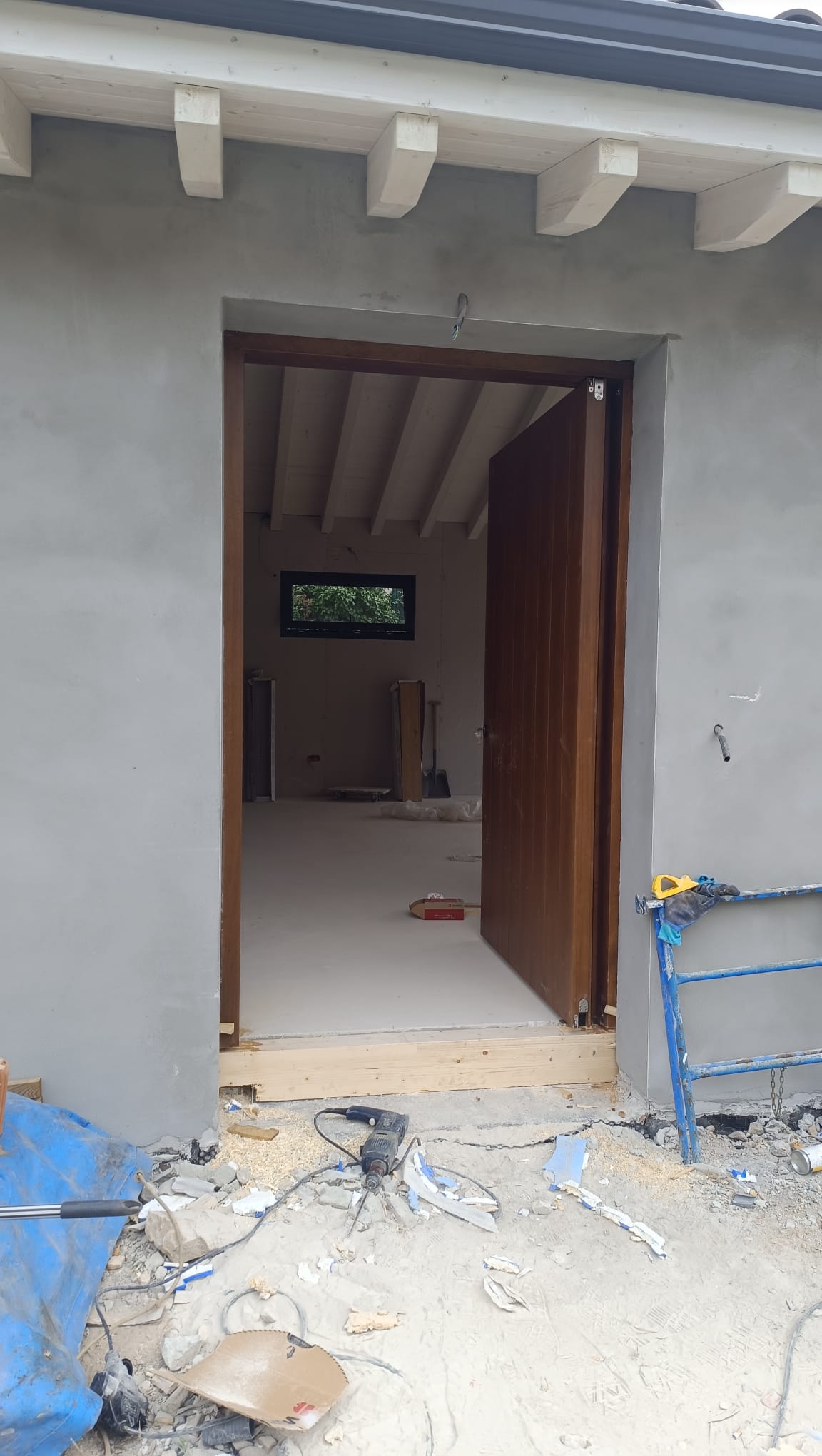

Estos herrajes pivotantes estan muy bien para hojas anchas
Las bisagras de ramal si son fuertes aguantan muchisimo sin desgaste. Date cuenta que eran las que llevaban siempre laa puertaa antiguas que ves en iglesias etc etc y ahi llevan años y siguen
Me parece buena solución el pivotante nunca la he utilizado,las felpas retráctil donde los consigues con este tamaño tan largo?

Estamos hablando de casi 100 kilos de puerta y con 1,20 m de “palanca”. Intuyo que incluso el sistema de pivote estara muy solicitado arriba y asi a bote pronto no lo veo: estaria en la parte de arriba del montante, en testa y muy cerca de la mortaja.
Las pocas puertas de iglesia que maneje de monaguillo estaban abiertas o cerradas y con unas piedras ligeramente inclinadas de descanso. Tanto en postura cerrada o abierta había que empujarlas de un pequeño hombrazo , tenía menos de 12 años, para que descanse en este apoyo y las bisagras solo trabajaban durante el movimiento. Se abrian para eventos (misa del domingo, entiero..), para el paso diario habia una peatonal dentro. También tengo recuerdo de bisagras muy largas ,casi del largo de la puerta como las que enseño @Angel , selladas con plomo en la piedra y que yo sepa no se desajustaron , lo veo mejor porque reparte todo el peso a lo largo del travesaño
