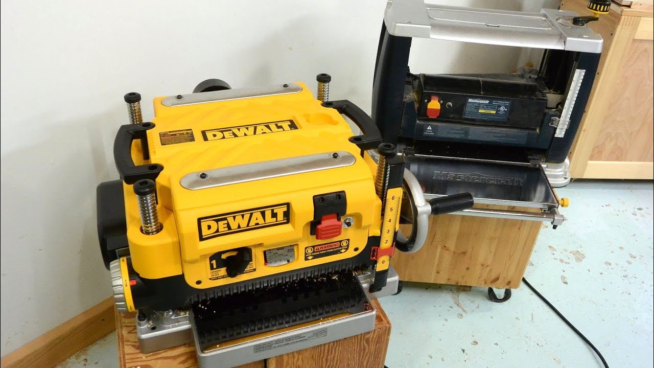

Hola, ¿pero has mirado el vídeo?
Digo esto porque te lo puse no para que vieras la dewalt sino la comparativa que hace Mathias de esa dewalt (supuesta gama alta de reguresadoras portatiles) con uña tipo fox/tritón que me costó 200 dólares canadienses.
Como ves, hay diferencias pero más en el precio que en los resultados. La dewalt de perfecta nada (y me encanta dewalt)
Nota: me equivoque de referencia, es la dw735 :wink:
Nota2: ¿has mirado la metabo (en Amazon.de), o la Makita o Fox (axminster.co.uk)?
