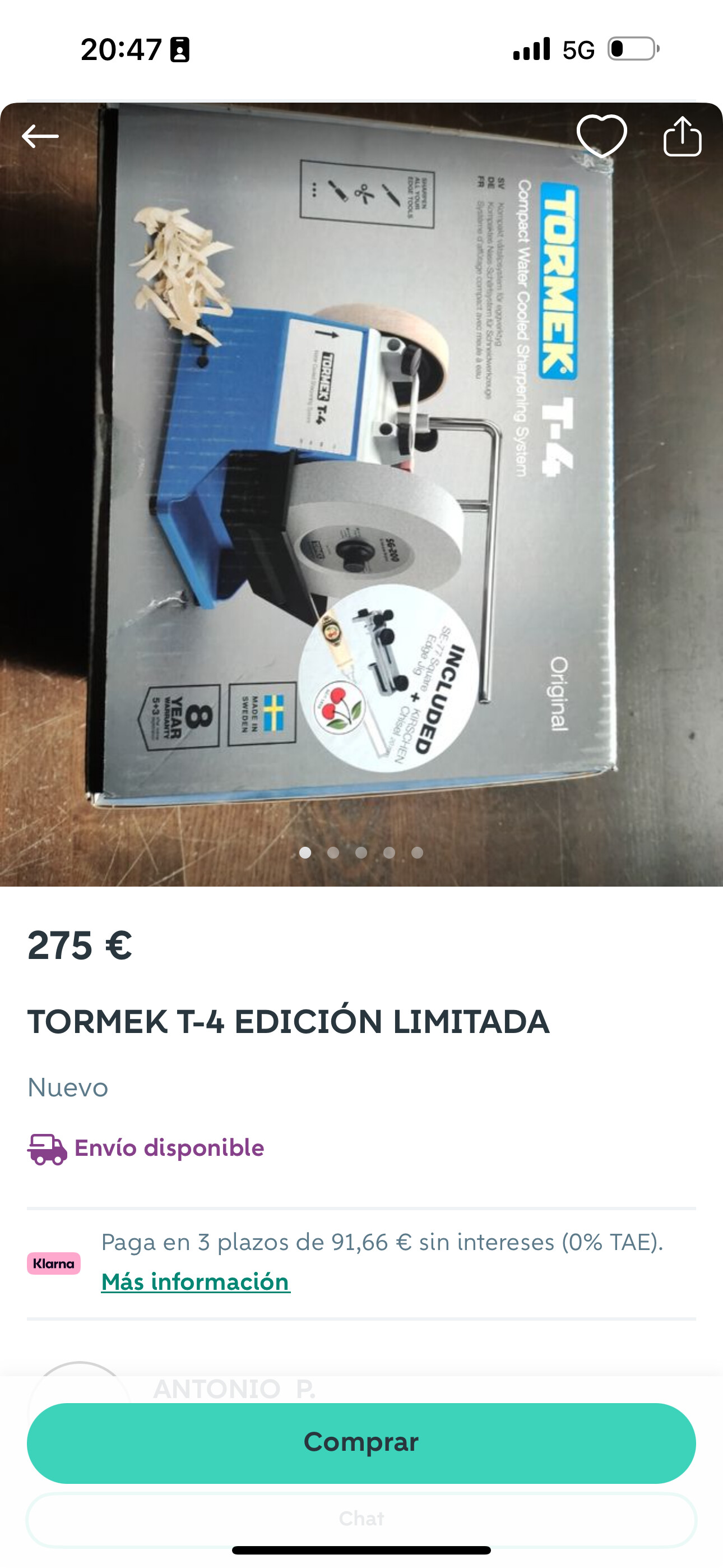

Este anuncio…. Como que suena raro, no? Solo hace envíos.
Es una edición limitada de la caja vacía que te va a enviar…
Si va con la protección de wallapop que problema hay? Si no es lo que pone en el anuncio se va de vuelta, y le cobran a él todos los gastos

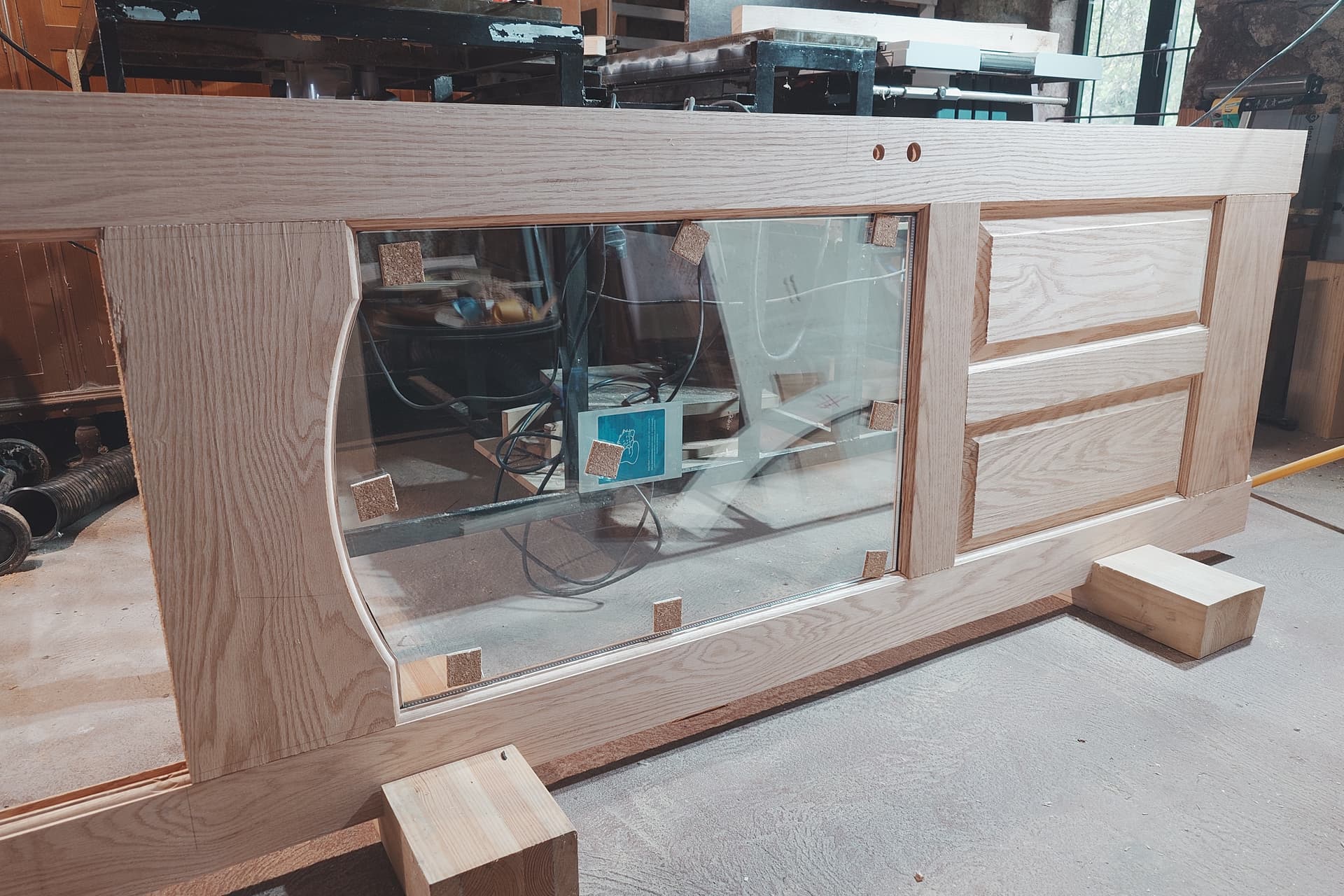

Aqui andamos con mi primera puerta.
En roble rojo macizo de 44mm y doble cristal.
Prueba de ensamble hecha, ahora a desmontar y encolar. Después escuadrar con la sierra de incisión, y a ponerse con el marco (marco directo, sin premarco)
Muy chula y buena madera @Leandrinho . Una cosa solamente, veo el vidrio montado y me surge una duda, por la cara que se ve veo la moldura. Por detras le has hecho junquillos no?
Debería de llevar junquillos.
Pero tengo varios proyectos acumulados y que corren algo de prisa (para casa de mis padres).
Por lo que optaré por montarla con el vidrio ya colocado. Y rezar para que no se rompa algún dia.
Y si eso pasa, ese día me tocará rebajar la moldura con fresadora y presa copiadora y hacer junquillos.
Lo que más pereza me da es hacer el junquillo de la parte curva, que me va a dar mucho la lata.
Se que es algo que no se debe de hacer, pero que probablemente haré.
Y una pregunta, cuanto puede costar una puerta a así? ( Con marco y tapetas)
Para saber se realmente les estoy ahorrando algo a mis padres o no
Que yo no lo hago por el ahorro, si no porque es un reto para mi.
Aunque si tuviese que cobrarles las horas echadas sería una ruina.
Aunque los materiales si que los pagan ellos.
Deberia llevar junquillos si, pero si es para ti pues lo que tu dices. Le veo el problema para montarla que el vidrio no lo vas a poder sellar con silicona contra la madera. Unicamente un sellado por fuera con un hilo fino de silicona… no se… yo le haria junquillos aunque te cueste un poco hacer el curvo. La silicona por si acaso cuida que sea neutra.
Una puerta asi (sin contar el vidrio), montada en marco, andara por los 900-1000 € mas iva. (Digo yo…)
Buen trabajo :ok_hand: ya que tienes la puerta para ensamblar de nuevo yo montaría con junquillos y un cordón de silicona.
Me imagino que fresar todo el contorno con la puerta acabada puede ser un drama.
No parece una curva muy pronunciada yo intentaría hacer con dos piezas pequeñas y la pieza en curva.
