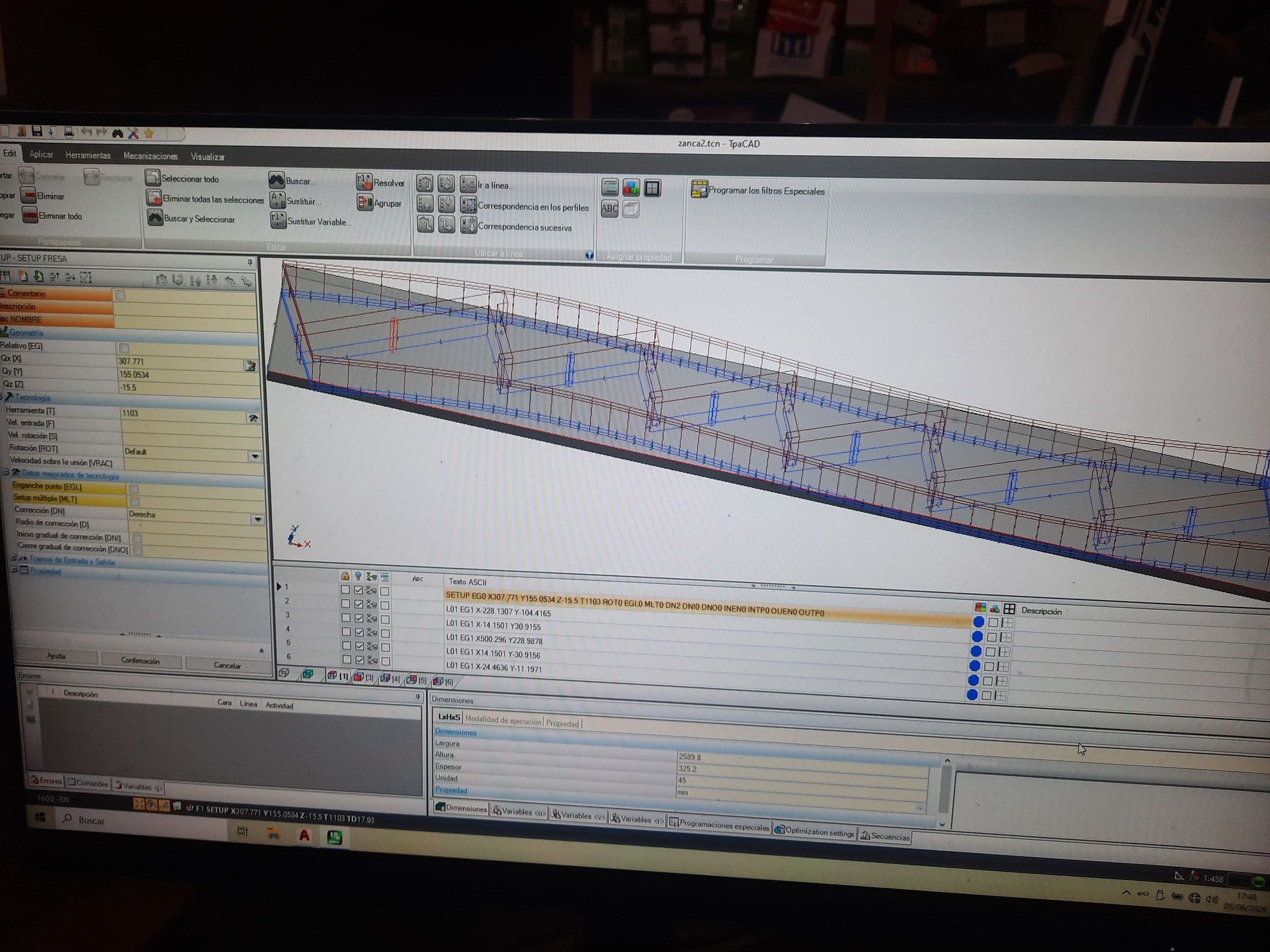

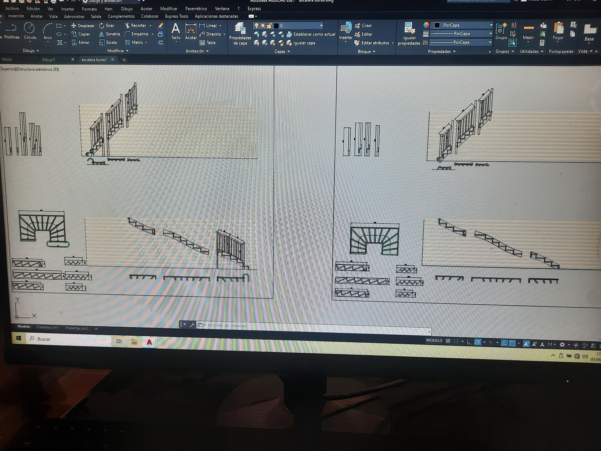

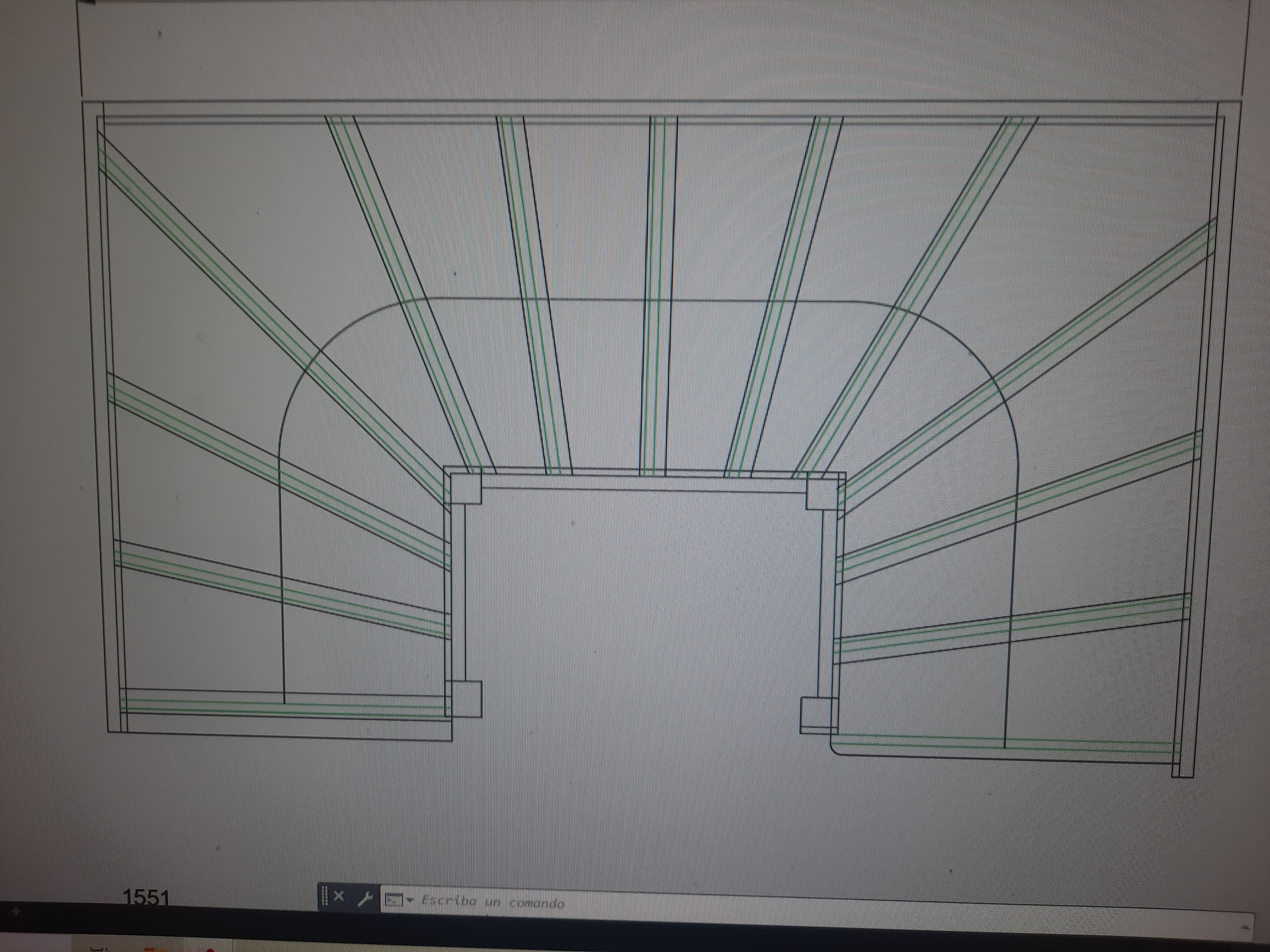

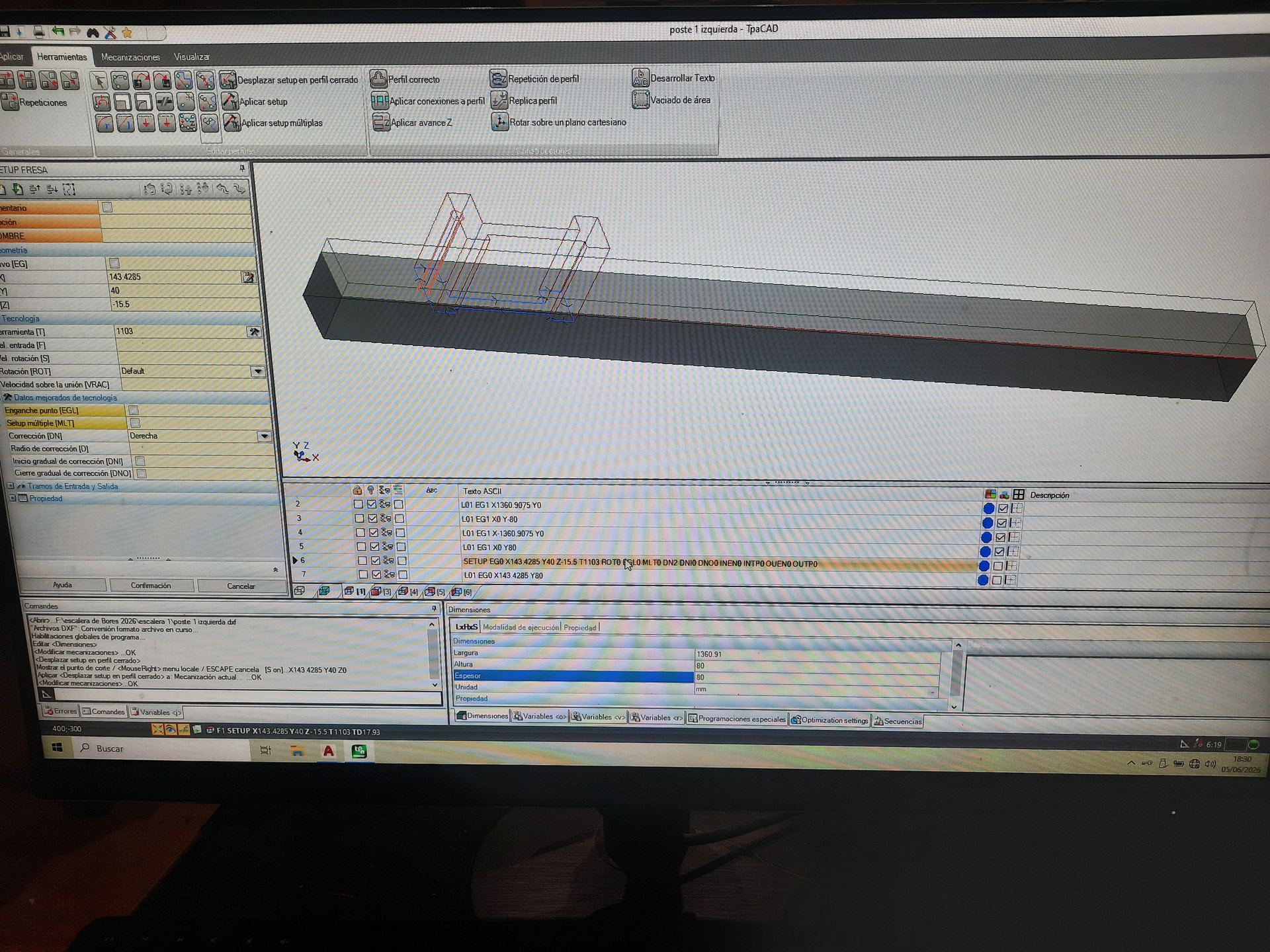

Preparando programas de mecanizado para la maquina
Parece bastante laborioso
Es lo que hay… dos escaleras a mi me llevan 8 horas de trabajo previo, pero despues lo que es el trabajo va mas rapido
No se pueden adaptar medidas de escaleras previas?
No. Se que hay programas donde introduces datos (alto, largo ancho.. ) y te da directamente los programas para mecanizar, pero son caros (unos 15K me comentaron) y con cuota anual de unos 8K. Para mi eso no esta al alcance, asi que una a una…
Joe, pensaba que podías modificar proyectos guardados cambiando dimensiones e ir adaptando medidas.
El comercial de scm me comentó que teniendo un módulo de armario, si modificaba dimensiones ya estiraba el solo la cajonera y los distintos elementos. Inferí que eso valía para todo
100.000 pedía por un pantógrafo cnc de segunda mano. Me tentó hasta pensé en el dinero y gastos a mayores: compresor, reestructuración de la nave…
Eso es cierto si, la programacion de armarios es parametrica. Puedes cambiar medidas y el programa se adapta. Peeeroooo lo que no puedes es hacer una cajonera con 4 cajones y cambiar medidas a mas grande por ejemplo y que el programa coloque un cajon mas… el progtama eran 4 cajones y lo seran siempre. Para eso hay programas especificos que te lo hacen, pero a cambio de pasar por caja con sumas demasiado altas para carpinterias pequeñas o medianas
La programacion parametrica es por poner un ejemplo, que tu le dices al programa que haga dos taladros a 5 mm del origen y otros dos a L-5, siendo L la longitud de la pieza. Entonces el programa siempre te va a hacer los taladros a 5 mm del borde, solo cambias el largo y el programa lo cambia solo.
Eso es extensivo a casi todos los trabajos, pero no vale para escaleras. Cada escalera tiene una altura y eso lo trastoca todo, cambian angulos, longitud de zancas etc…
