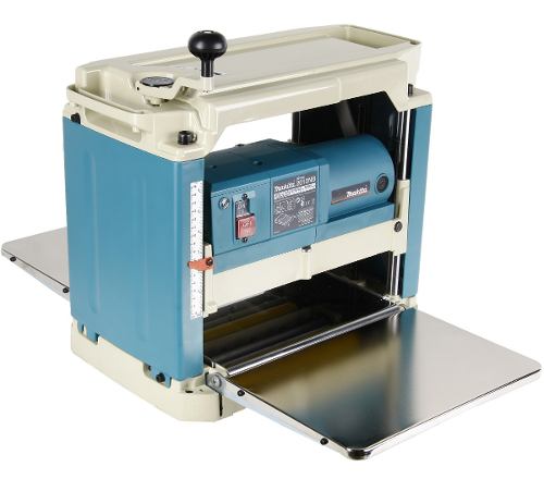

Por un lado estoy buscando un cepillo de banco qué en maquinaria nueva el que más me ha convencido es el makita:
Caracteristicas
Fácil de transportar gracias a sus asideros de transporte y su poco peso, tan solo 27Kg.
Fácil cambio de la altura de corte mediante sistema de manivela.
Fácil y rápido cambio de las cuchillas (Cuchillas Cod:793346-8)
Indicador de ajuste de la profundidad de corte.
Interruptor de seguridad, evita puestas en marcha por cortes de corriente.
Posibilidad de conectarlo a un aspirador
Tamaño de la mesa (a.x l.): 304 x 771
Velocidad de avance (m/min.): 8,5
Capacidad máxima (mm):
Tableros hasta 150 mm ancho 3,0
Capacidad máxima (mm): Tableros 150 mm hasta 240 mm 1,5
Capacidad máxima (mm): Tableros más de 240 mm ancho 1,0
Capacidad máx. altura (mm): 155
Llave 9 mm
Desviador de viruta
Cuchillas HSS
Llave Allen 3mm
Imanes extractores de cuchillas
Potencia 1650 W
Alimentación Eléctricas
Ambito Usadas en Carpintería
Por uso para Cepillar o Fresar Madera o Enchapados
153 IVA 10.5%
Ancho de Corte 0 - 150mm
150 - 240
Profundidad Ancho de Corte 0 - 150: 3mm
Ancho de Corte 150 - 240: 1,5mm
Cepillado por minuto 8,5mm
Medida de la tabla 304 x 771mm (12" x 30 - 3/8")
Velocidad 8500 RPM
Dimensiones 483 x 771 x 401mm (19" x 30-3/8" x 15-13/16")
Peso 28 Kg
Cable 2,5m
Incluye cuchillas, llave tubo, llave allen, cuchilla descartable

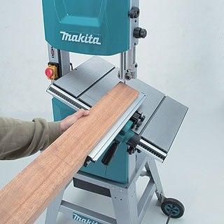

Por otro lado quiero una sin fin y también me inclino por la makita:
Nueva sierra de cinta ideal para trabajar la madera especial para realizar cortes curvos, incluso para cortes en inglete
Posee luz led para iluminar la zona de trabajo favoreciendo la visibilidad en lugares oscuros
Hoja de sierra fácil de reemplazar ya que posee una palanca de liberación rápida de tensión de la hoja sin necesidad de usar llaves
Botón de seguridad para evitar puestas en marcha accidentales
Cajón para recoger el polvo
Posee ruedas y manija lo que hace muy fácil su traslado
Velocidad de corte: Alta 13.3m/s (800m/min), Baja 6.7m/s (400m/min)
Tamaño de la sierra: 2.94MM de circunferencia y de ancho 6-13-16MM
Altura de la mesa: 1 metro
Tamaño de la mesa: 560X400MM
Dimensiones de la máquina: 615X775X1660MM
Potencia 900 W
Por uso para Aserrar Madera o Enchapados
IVA 10.5%
Capacidad 165mm
Velocidad sin carga Alta 840 / Baja 420
Velocidad de Corte Alta 13,3 m/s (800 m/min) / Baja 6,7 m/s (400 m/min)
Tamaño de la banda Circunferencia 2,94
Anchos 6, 13 y 16mm
Altura Mesa 1m
Tamaño Mesa 560 x 400mm
Dimensiones 615 x 775 x 1660mm
Peso 81,2 Kg
Incluye Caja de Polvo
Nota Luz LED. Palanca de liberación rápida de tensió

Hola Nacho, hace un tiempo tuve las mismas dudas que tu y finalmente adquirí exactamente ambas maquinas.
Principalmente te puedo decir del cepillo que es una excelente inversión, ya que tiene no se requieren calibrar y se pueden invertir, tiene una buena velocidad de trabajo, lo cual permite trabajar maderas de diferentes densidades sin problemas y con acabados bastante buenos. En tanto la Sierra de cinta, en mi caso fue la mejor alternativa antes de llegar a los modelos industriales, tiene ciertamente limitaciones dimensionales, pero su objetivo lo cumple cabalmente y sin problemas.
Personalmente no puedo decir nada malo de estas herramientas, sabiendo sus limitaciones ( que no son tantas ) y
cuidándolas como corresponde deberían funcionar por mucho tiempo.
Lo que si te puedo mencionar y por el tipo de herramientas que estas adquiriendo es que en tanto tengas el cepillo
de banco, sabrás que necesitarás una canteadora. y si tienes espacio quizás una maquina que haga ambas cosas no sea una mala alternativa.
Éxito en el inicio de tu taller.
Slds.

Lasa maquinas que muestras estan bien para un pequeño taller domestico y ya tienes la opinion de alguien que conoce bien estas maquinas,como bien te ha dicho el complemento ideal seria un cepillo o canteadora (dependiendo del Pais las maquinas tiene nombres deferentes la que tu muestras en España es un regrueso y un cepilladora es lo que ustedes llaman canteadora ),si no tienes ninguna maquina todavia creo que yo optaria por otra opcion que seria ,cepillo con regrueso y ingletadora con mesa superior,la sierra de cinta va bien pero piensa que lo de cortar curvas no es lo mas habitual,sino que lo mas habitual es poder cortar y ensamblar correctamente, cosa que con la sierra de cinta haras dificilmente y con una ingletadora se facilita el trabajo.
