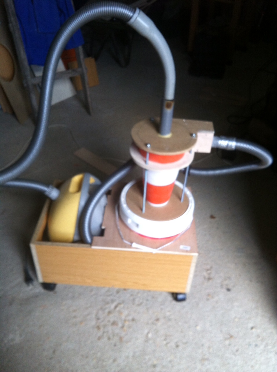

Bueno pues finalmente me decidí a hacer yo un separador de polvo y aprovechar un aspirador que había en casa. Un cono de señalización (comprado, que quede claro) unos trozos de tubo de PVC, un cubo de pintura, tres varillas roscadas y unos recortes de tablero. La mayor dificultad fue soldar el tubo de PVC tangencial al cono de polietileno (es un material muy “puñetero” que no se adhiere a los selladores o adhesivos convencionales) y que resolví empleando tiras de mismo material recortado del cono y un decapador de aire caliente ( lo copié de un tutorial en Youtube sobre reparación de kayaks, que son del mismo material). El esto de juntas las sellé con masilla de poliuretano, el popular Sikaflex, y el conjunto quedó perfectamente estanco.
El resultado es estupendo, mucho mejor del que yo esperaba. No asa nada de polvo a la bolse del aspirador, al menos de tamaño visible, aunque la mantengo para garantizar el filtrado del aire.
La idea la tomé de algún tutorial que circula por ahí y añadí de mi propia cosecha las varillas roscadas, que dan solidez al conjunto y aprietan la juntas para que no pierda succión.
Pongo una foto. Perdonad la mala calidad, pero está hecha con el móvil
Saludos a todos
