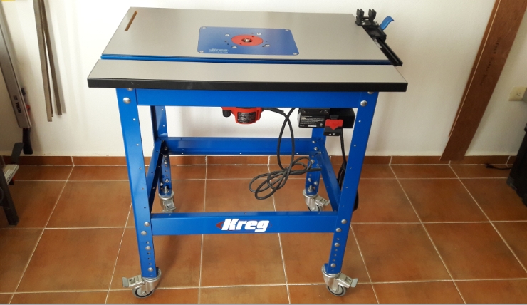

Aprovecho mandarte los datos de la mesa que tengo:
Ancho 81cm
Fondo 61cm
Grosor 2,5cm
Altura (con todo y ruedas) 90cm
Las medidas de la placa central son:
Ancho 30cm
Fondo 23,5cm
Grosor 1cm
Diámetro centro 9cm

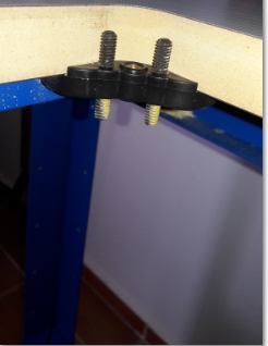

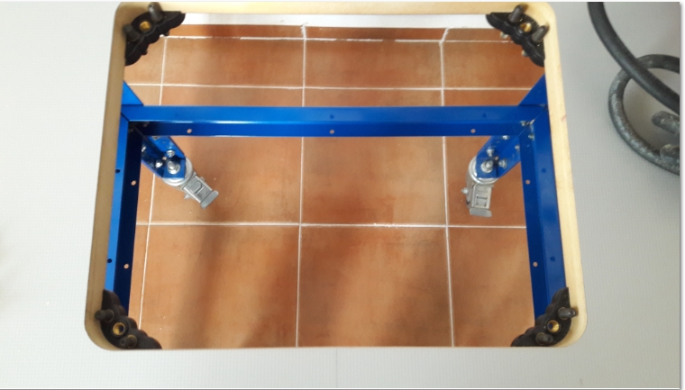

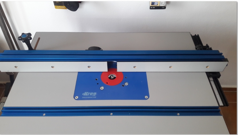

El centro está exactamente en la intersección de las diagonales del rectángulo. La cubierta es de DM con un recubrimiento plástico. La placa central donde va la fresadora se ajusta su altura con los tornillos de las bases inferiores. La placa central y las bases inferiores se venden por separado, hay varias marcas. Muchos prefieren hacer la mesa y comprar la base que es fenólica. El chiste es centrar bien la fresadora para hacer luego los agujeros de los tornillos.
Su guía se desliza por una riel que está en el costado derecho y se fija bajando una palanca, luego del otro costado aprietas una perilla y la guía queda fija. No es un mecanismo muy exacto (como 1 mm de error) por lo que hay qué verificar que quede bien alineada en aquellos trabajos que requieran precisión y exactitud.
