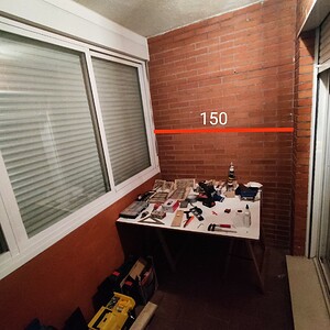

Hola a tod@s, llevo un tiempo leyendo este fantastico foro de carpintería, quiero hacerme un pequeño taller en la terraza de mi casa, que es bastante (pequeña), para hacer mis primeros proyectos en madera y para ordenar las herramientas que tengo en cajas y varias cosas del estilo,“construcción de la casa”
Lo primero que quiero hacer es una mesa de trabajo, tengo pensado que sea de 150cm de ancho porque es el hueco donde la voy a poner, 60cm de profundidad por que me parece buena medida y venden tablones de esa longitud y 100cm de alto, me resulta una altura cómoda.

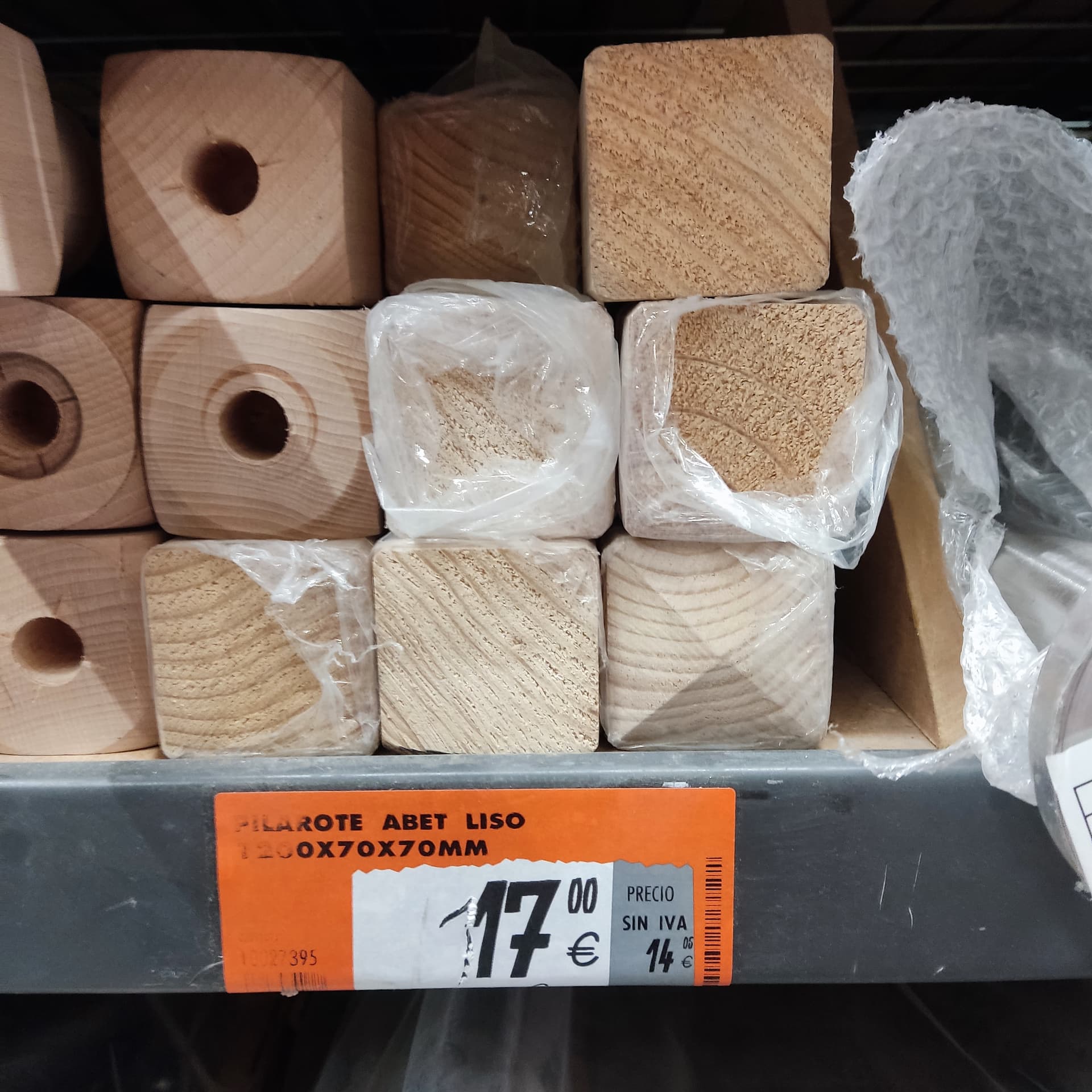

Las patas que voy a elegir van a ser de 7x7 y es aquí donde viene mi pregunta, ¿de qué espesor elegir los travesaños para las patas con ese rebaje?, no sé si de 20,30 ó 35…

Para un espacio reducido en el que además sólo podrás trabajar desde sólo uno de los lados de la mesa, por lo que veo en la foto, creo que es buena idea lo de la mesa plegable adosada a la pared. Hay muchos videos e ideas en youtube que te orientarán si te decides por ese tipo de solución. Si acabas haciendo un banco más standard como en el vídeo que enlazas, mírate el tipo de ensamble de este vídeo, yo me hice el banco basándome en él y ha quedado muy robusto ( aunque yo he puesto el sobre de madera con 5cm de espesor en lugar de tablero de DM).

Gracias por la información, no conoicía lo de las mesas plegables, las echaré un ojo, pero mi idea es hacerme una mesa normal fija, no voy a hacer proyectos muy grandes y mi terraza mide 377cm de largo. :slightly_smiling_face:

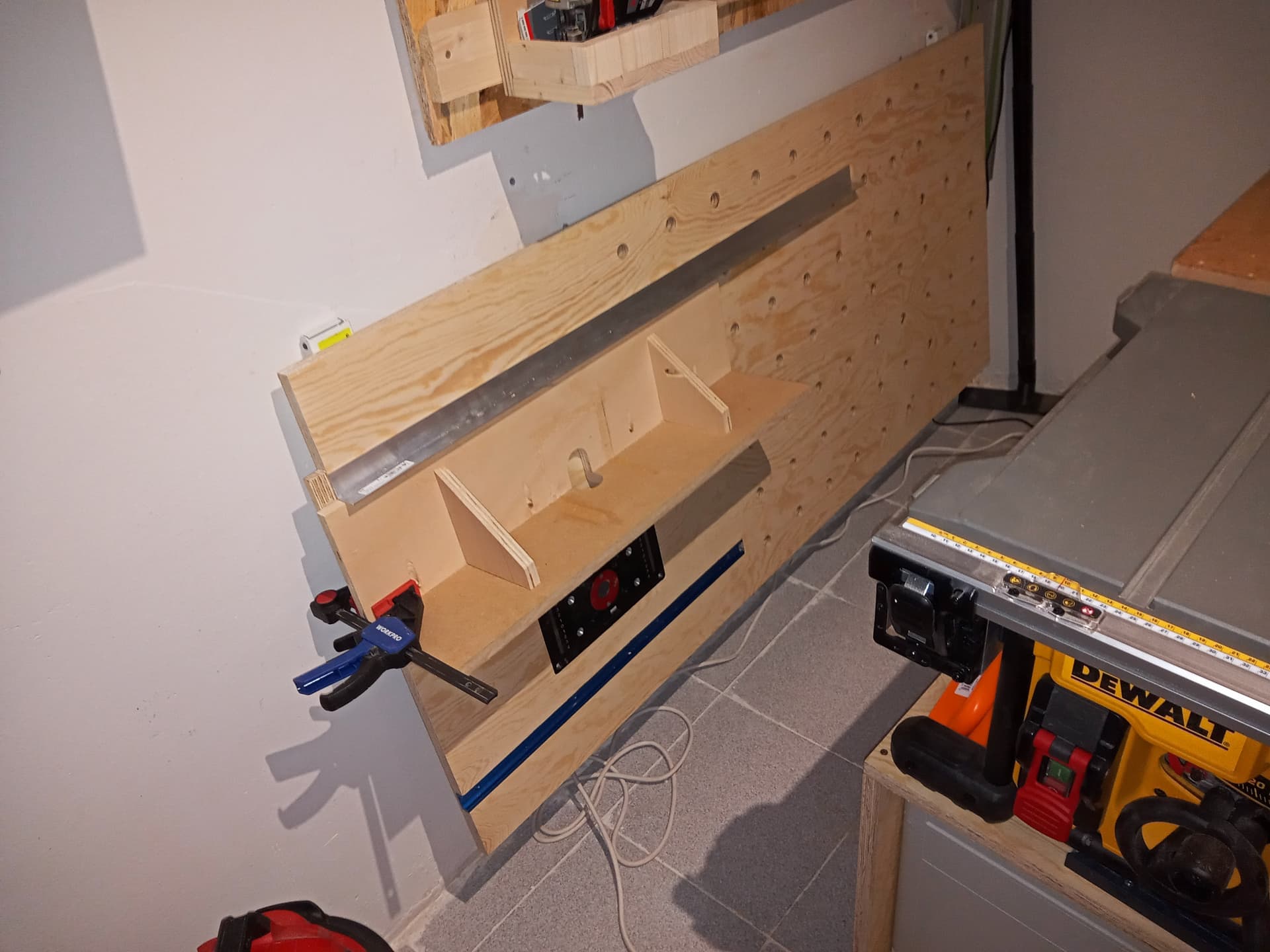

@Jose17. Te has planteado algo como lo que tenía yo?? A mi me dio muy buenos resultados…la sierra de mesa la tenía debajo y alguna cosa más.

El problema que tengo es que la mesa tiene que ir “encajada" en ese hueco y no la podría sacar y girar.
Si tienes un espacio de 150cm X 377cm como dices, puedes hacer muchas cosas si te lo montas bien. Yo tengo esas medidas ahora y la estoy liando parda jajaja mesa de 150cm X 60cm como dices tú. Eso sí, con ruedas para moverla.

Tienes razón, iba a editar el mensaje, tengo el hueco de mas con la cristalera para girar la mesa.

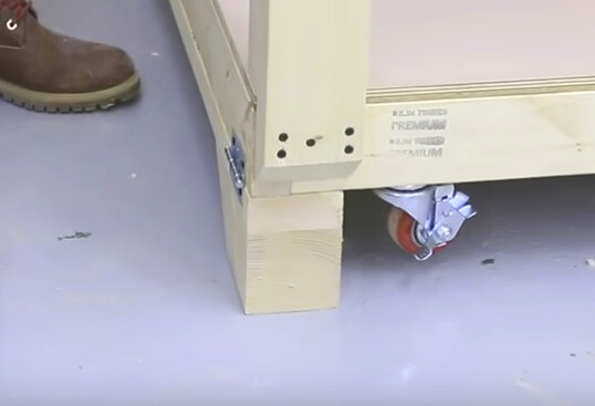

Una pregunta: qué tipo de ruedas la has puesto? has tenido que poner algún taco para atornillarlas? porque la placas de las ruedas no entran en la pata de 7x7.

Si pones las ruedas en las patas, tendrás que ponerles un taco para poder atornillarlas. El video que te he puesto utiliza patas de 10x10 cm. Tienen que ser con freno y a ser posible que al poner el freno, frene tanto la rueda como el giro. Son mucho más efectivas. Yo las puse del chino, cuatro, y la mesa está por los 150 kg de peso, pero sólo descansa sobre las ruedas cuando la desplazo, el resto del tiempo las patas descansan sobre unos calzos y las ruedas quedan en el aire 1 cm.
Puedes poner este sistema:

De qué espesor me recomendáis que sean los travesaños si pongo patas de 7x7.
3,5 x 7 diría yo
