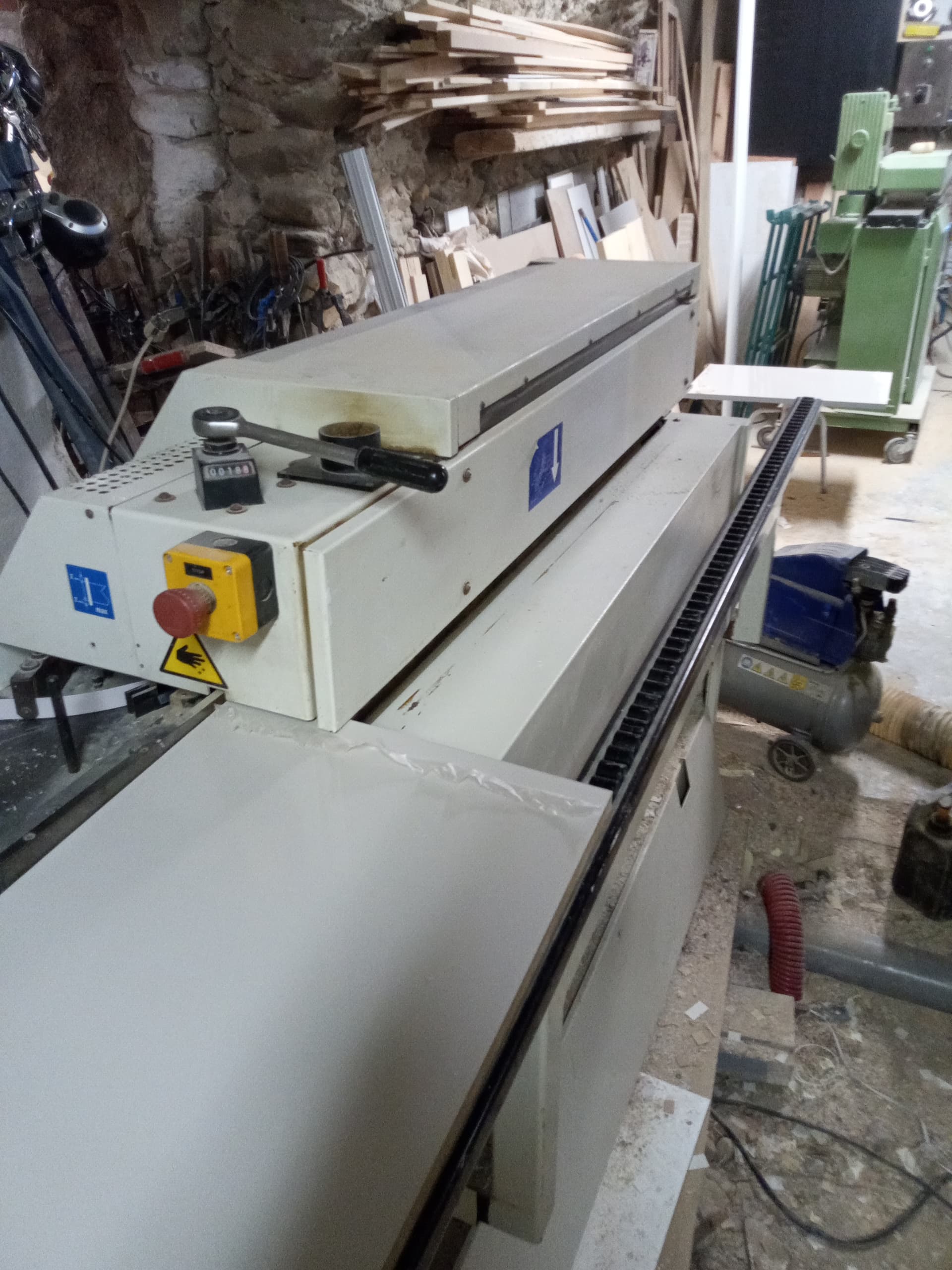

La pregunta és la siguiente tengo una chapadora de cantos SCM k201
Veo que el canto pega descentrado quedando trozo de melamina sin cubrir, estoy mirando el manual y no veo como regular el fallo

@Eduga @Angel se juntaron dos fallos cola en el rodillo y el guiador con un pelín de juego.
Problema resuelto muchas gracias
