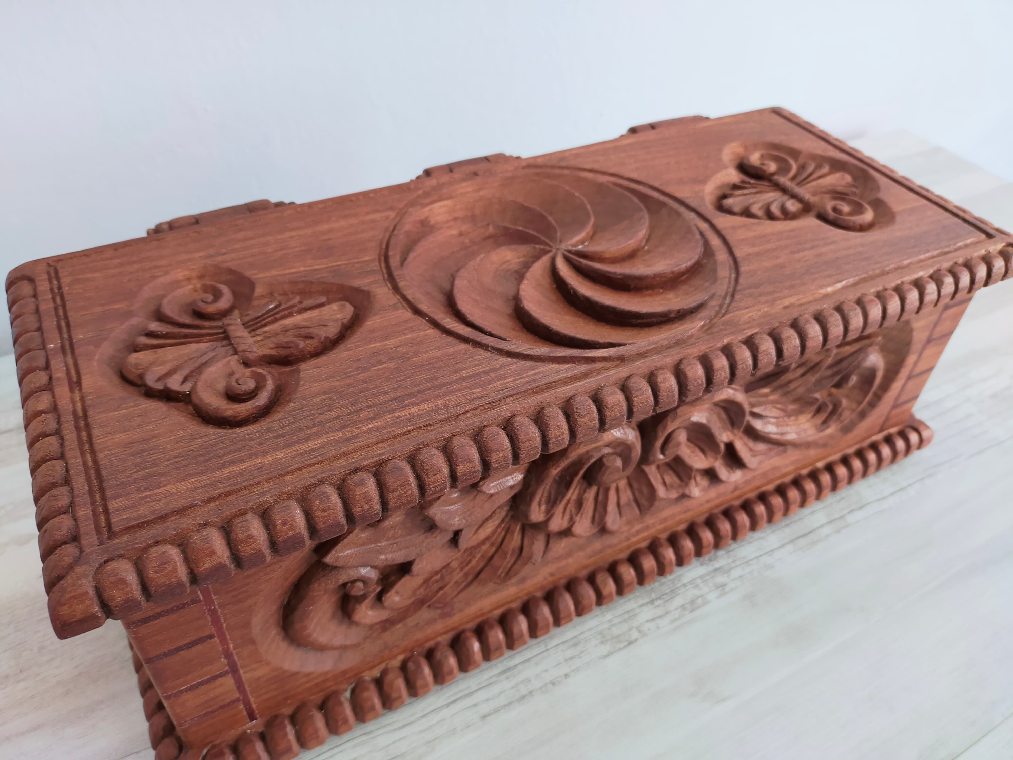

Hola compañeros, quería enseñaros un joyero en el que he estado trabajando los últimos meses. Se trata de un joyero que le hice a mi novia cuando aún no sabía ni lo que era un formon. El caso que las tallas que le hice en su momento eran muy pobres y rudimentarias y un día lo vi y dije traepaca que lo voy a hacer otra vez, está hecho en olmo negro según me dijo el carpintero que me dio la madera aunque yo no lo sé.

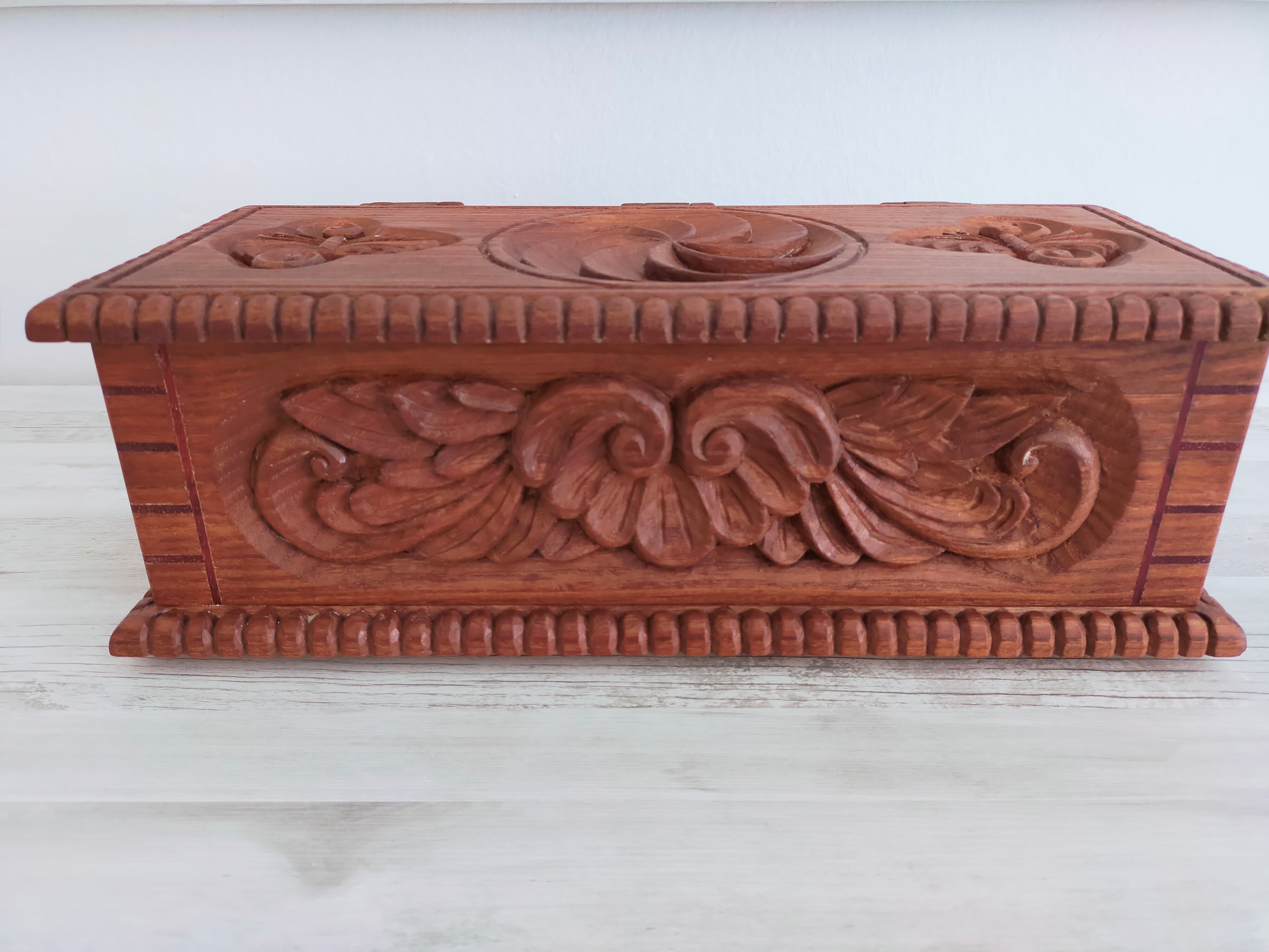

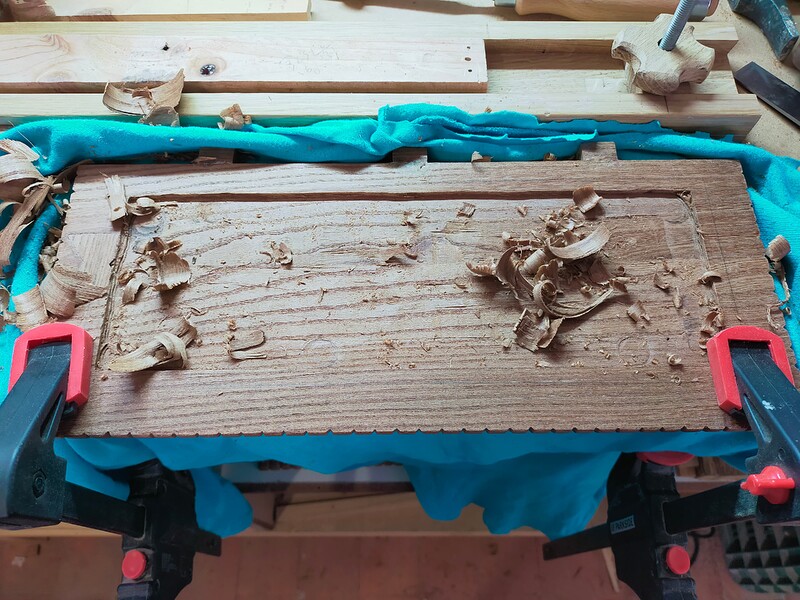

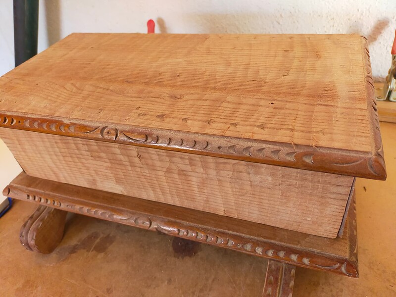

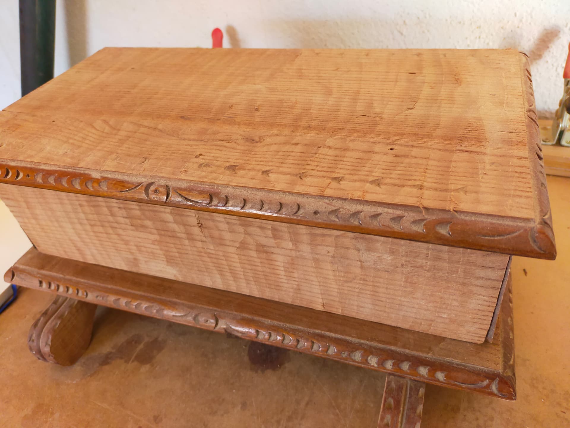

No caí en hacerle una foto al antiguo joyero, aquí se puede ver ya con las tallas viejas cepilladas pero se pueden ver las grecas de la tapa y de la base

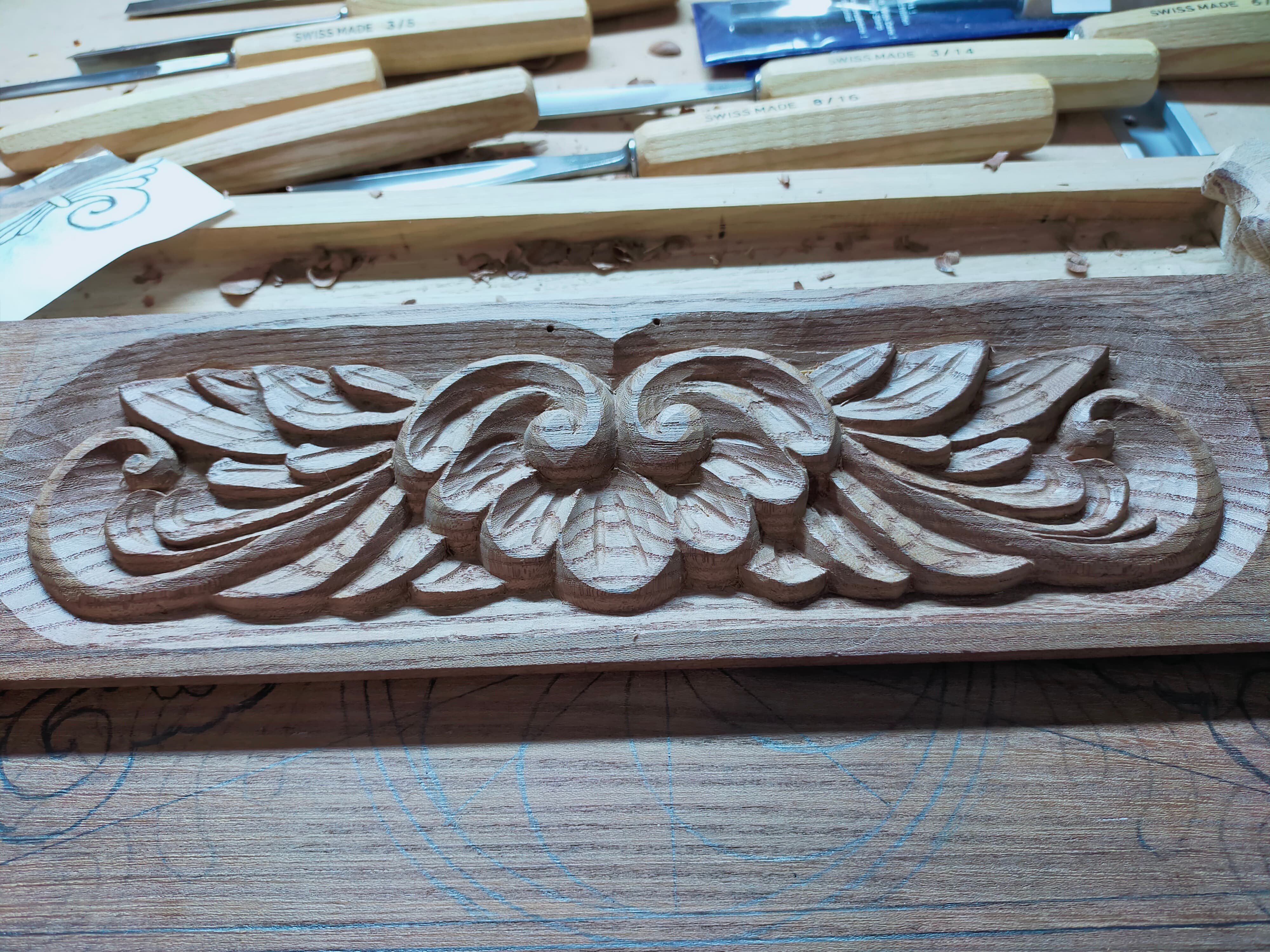

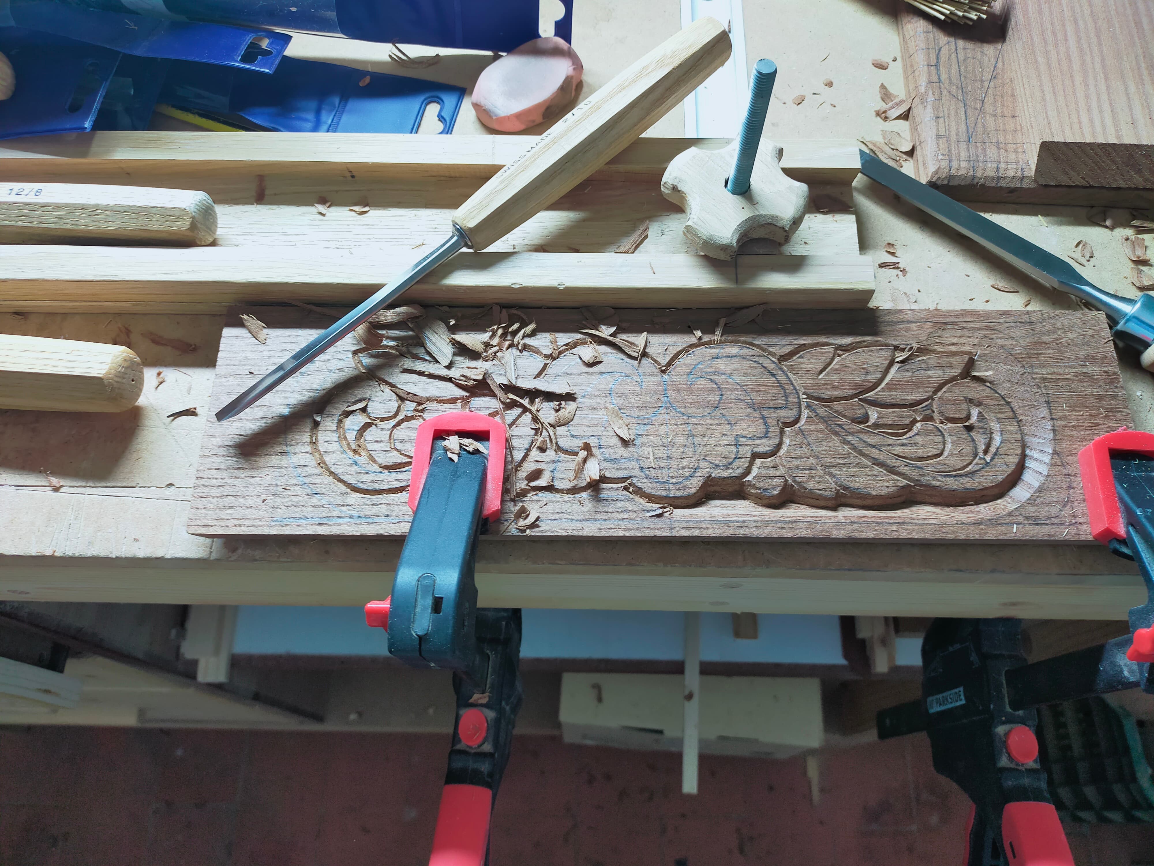

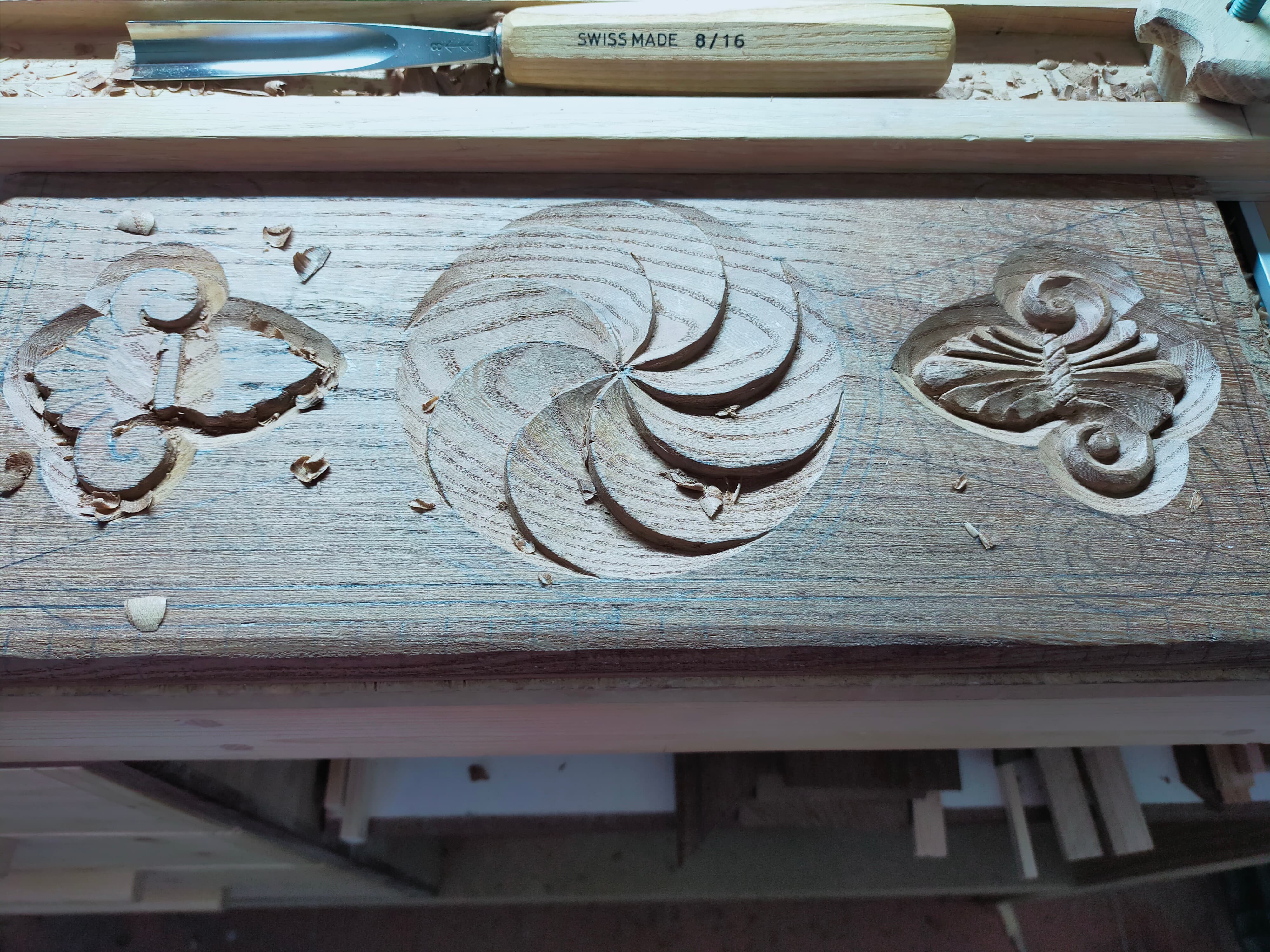

Aquí tallando la parte frontal

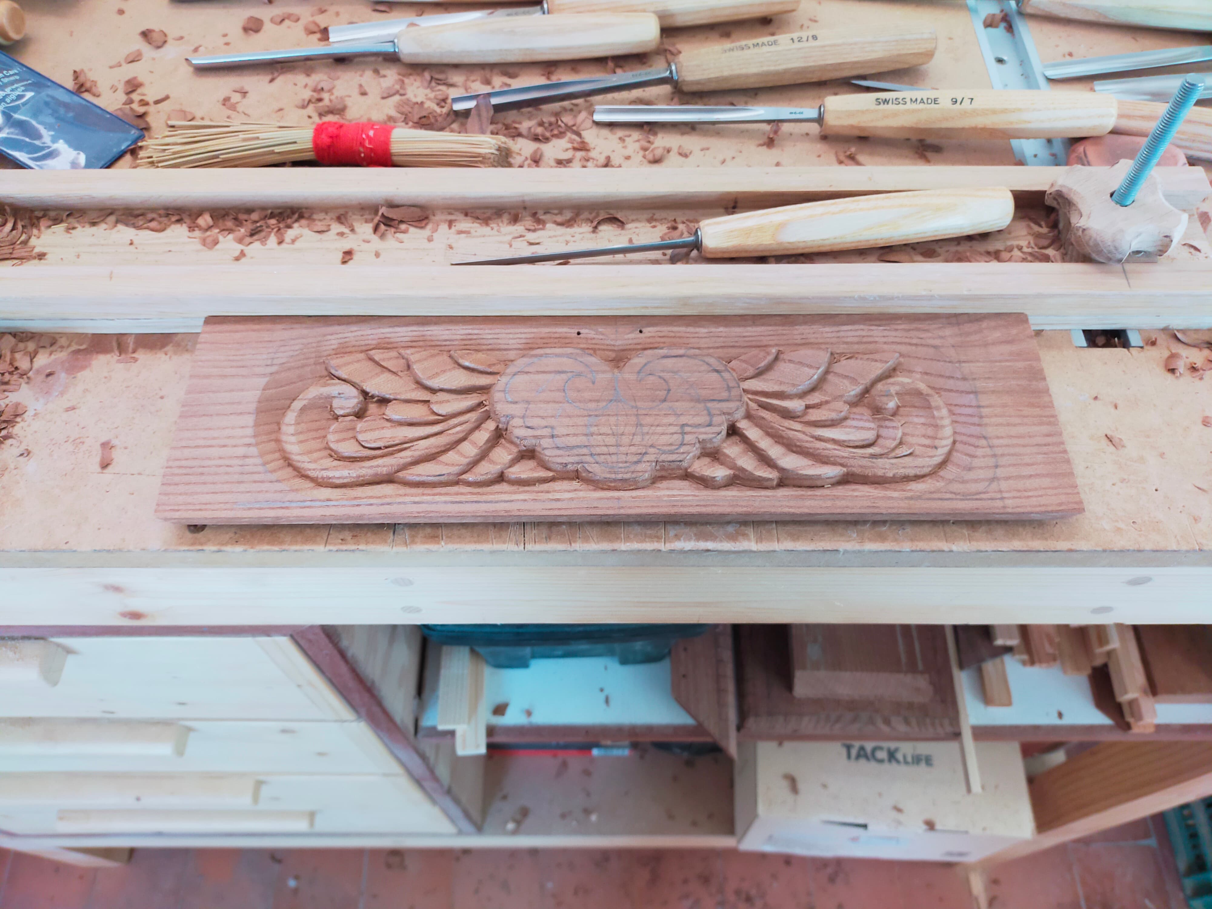

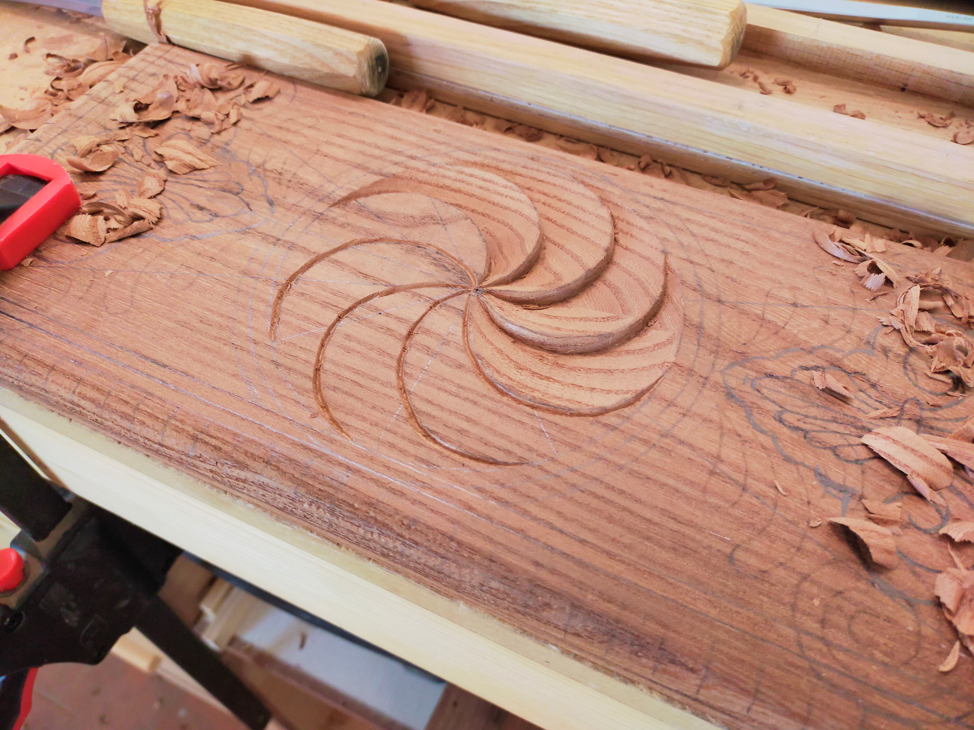

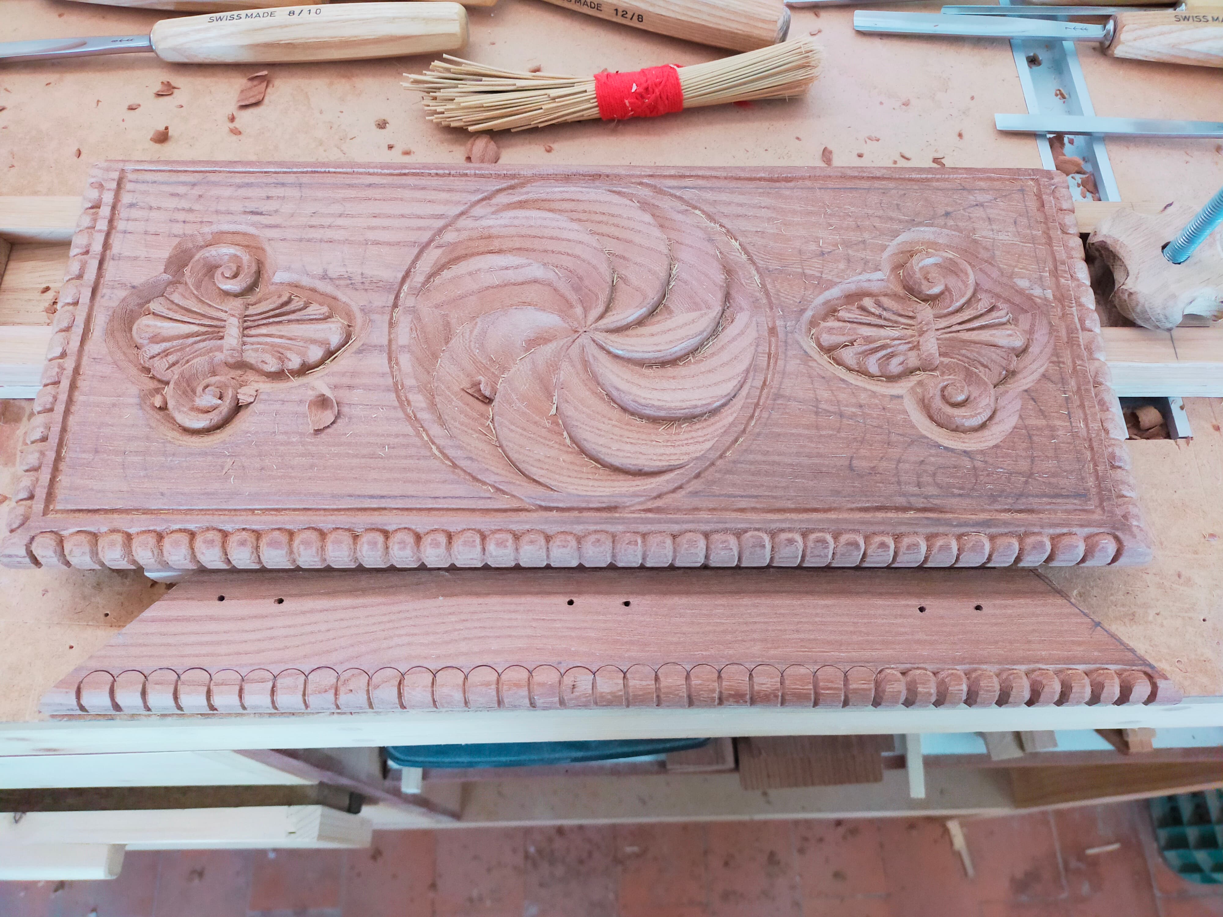

Aquí tallando la tapa

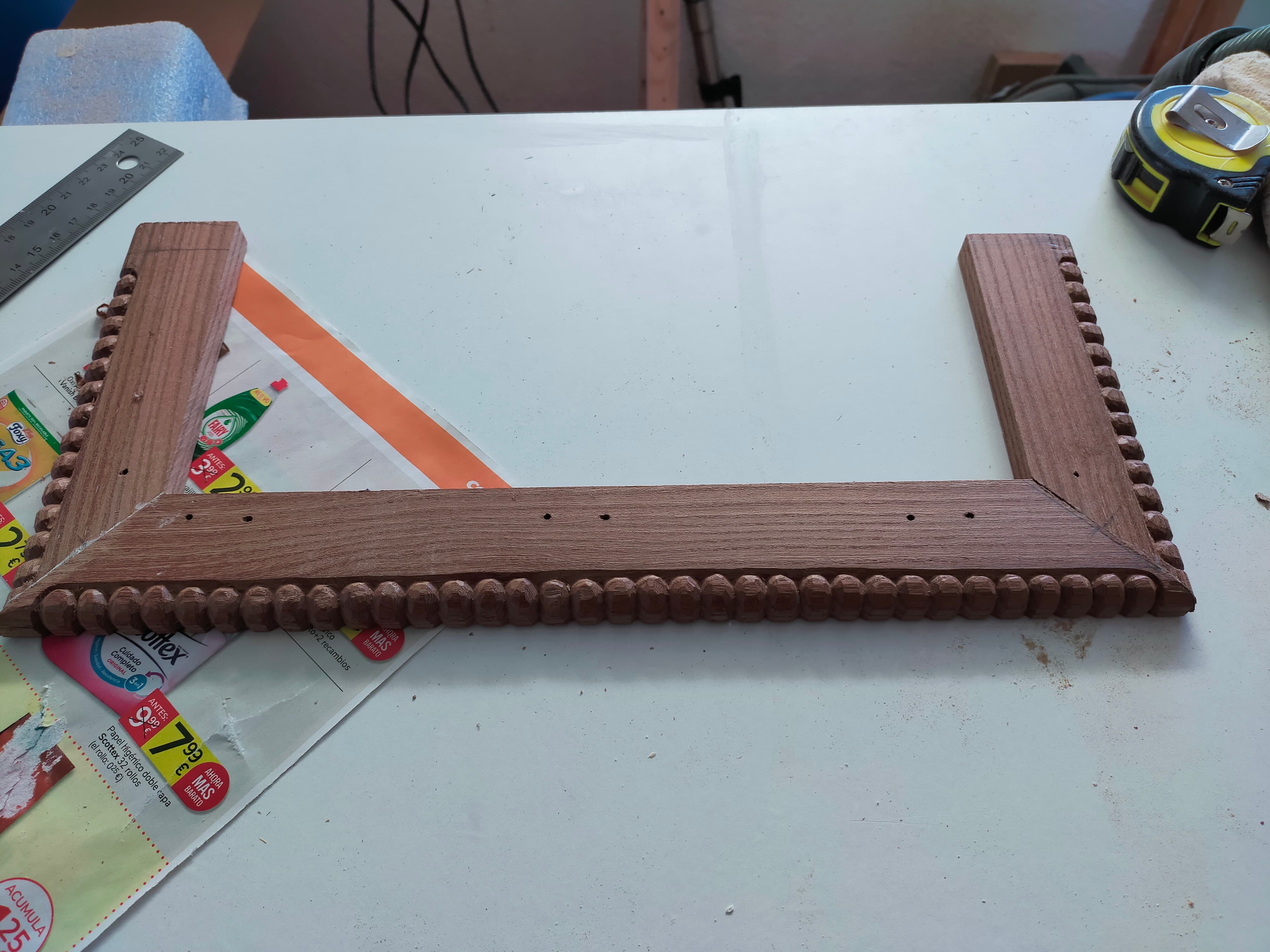

Aquí la base ya terminada y encolada

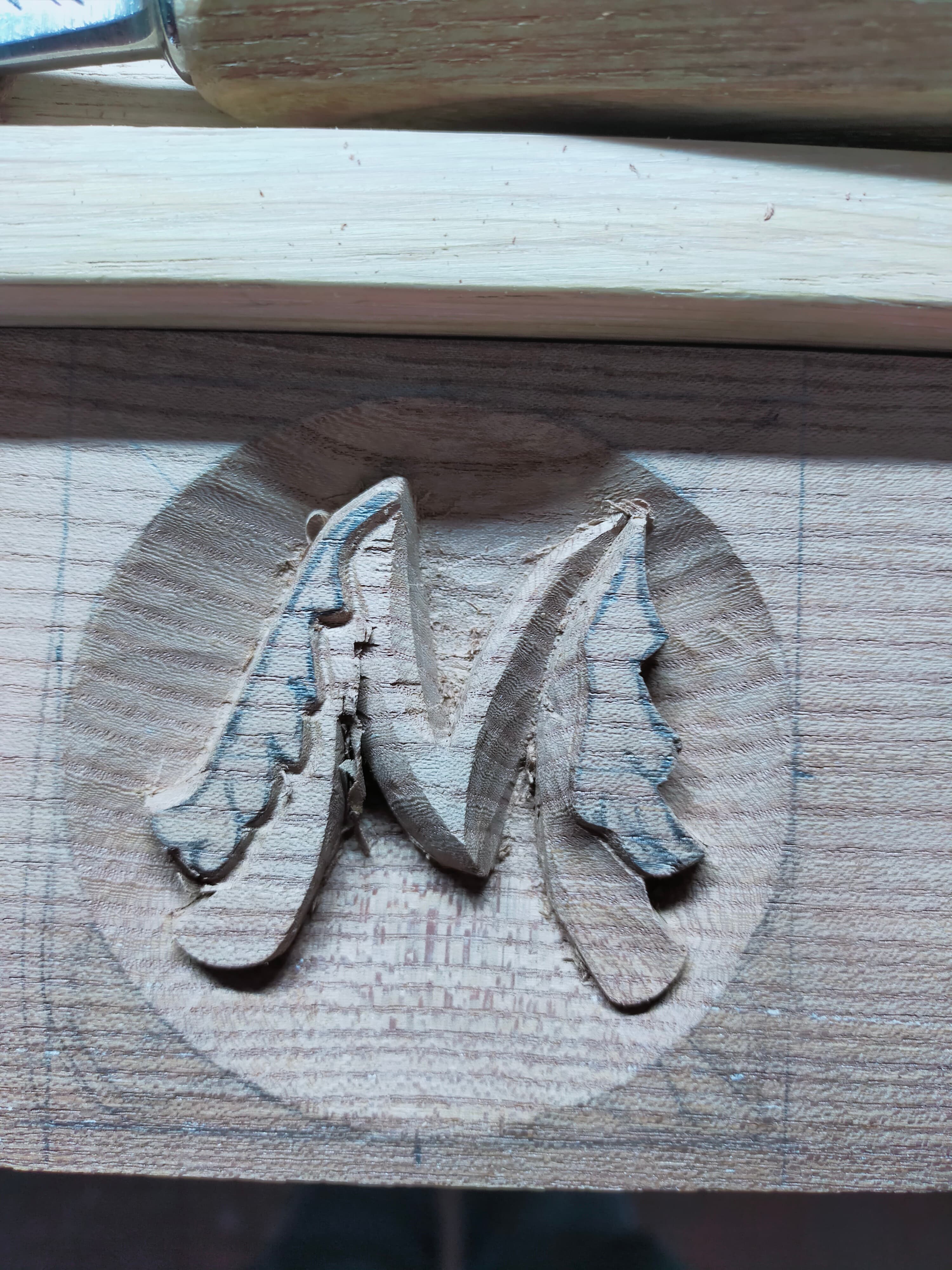

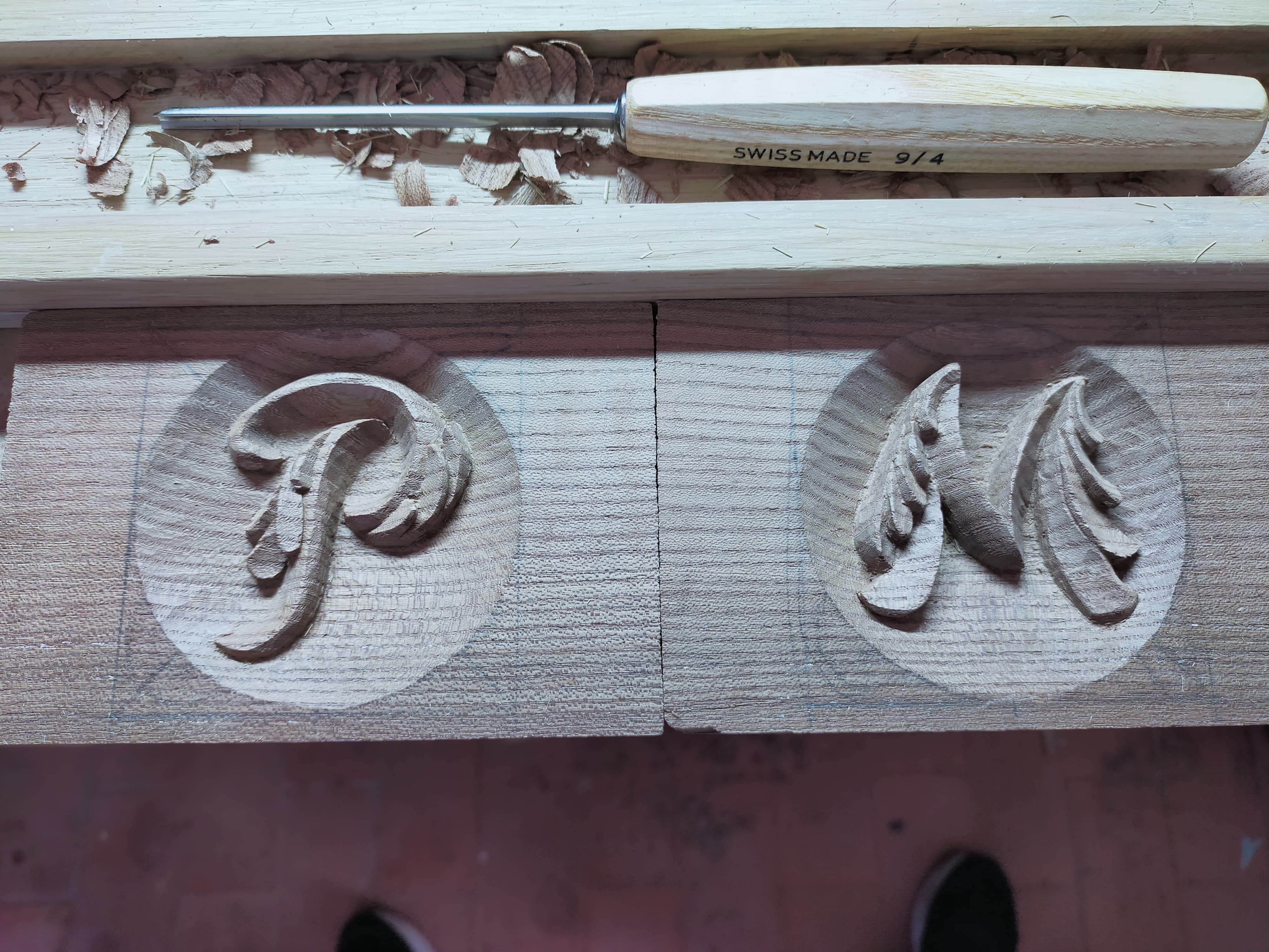

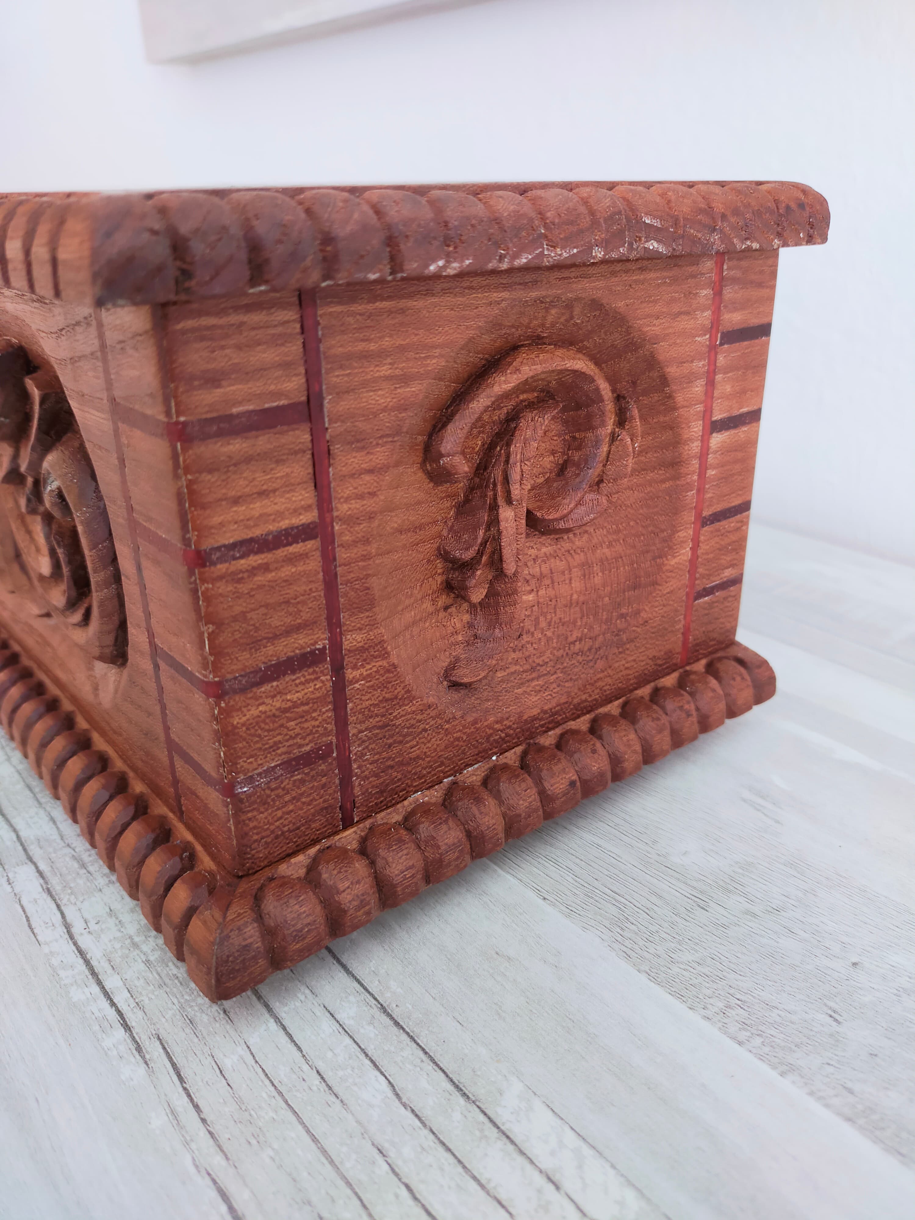

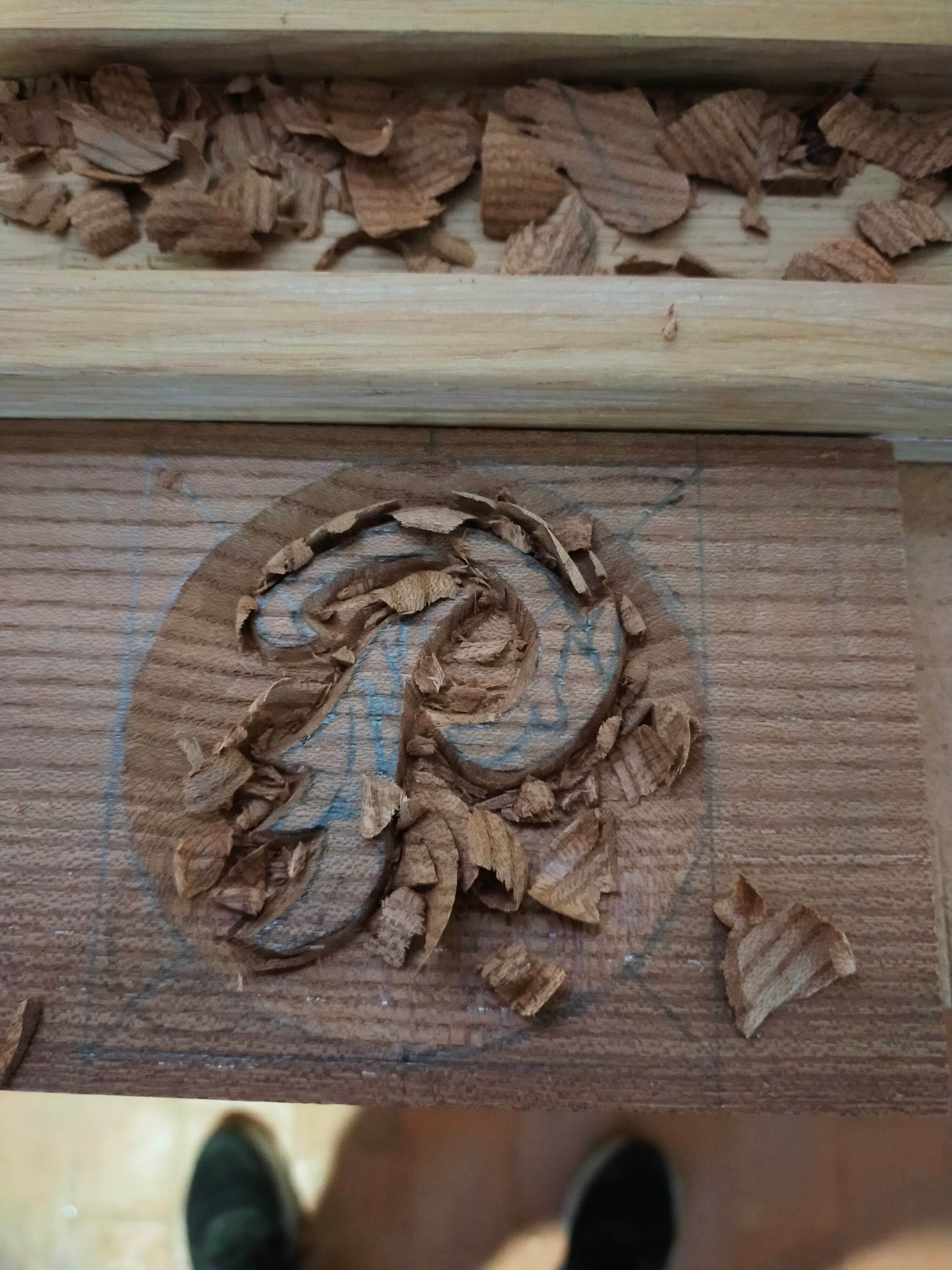

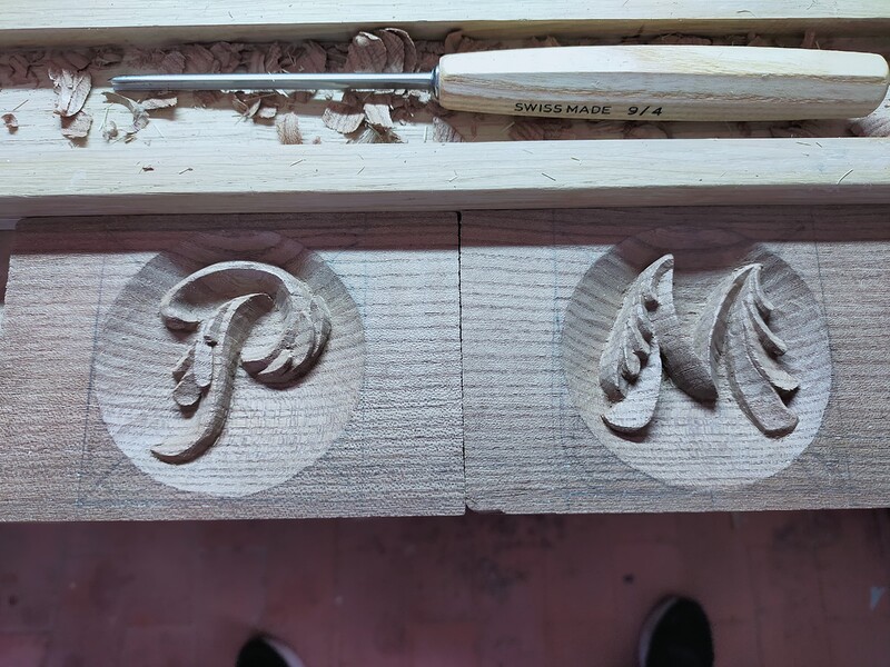

En los laterales van tallados las iniciales de nuestros nombres una M y una P

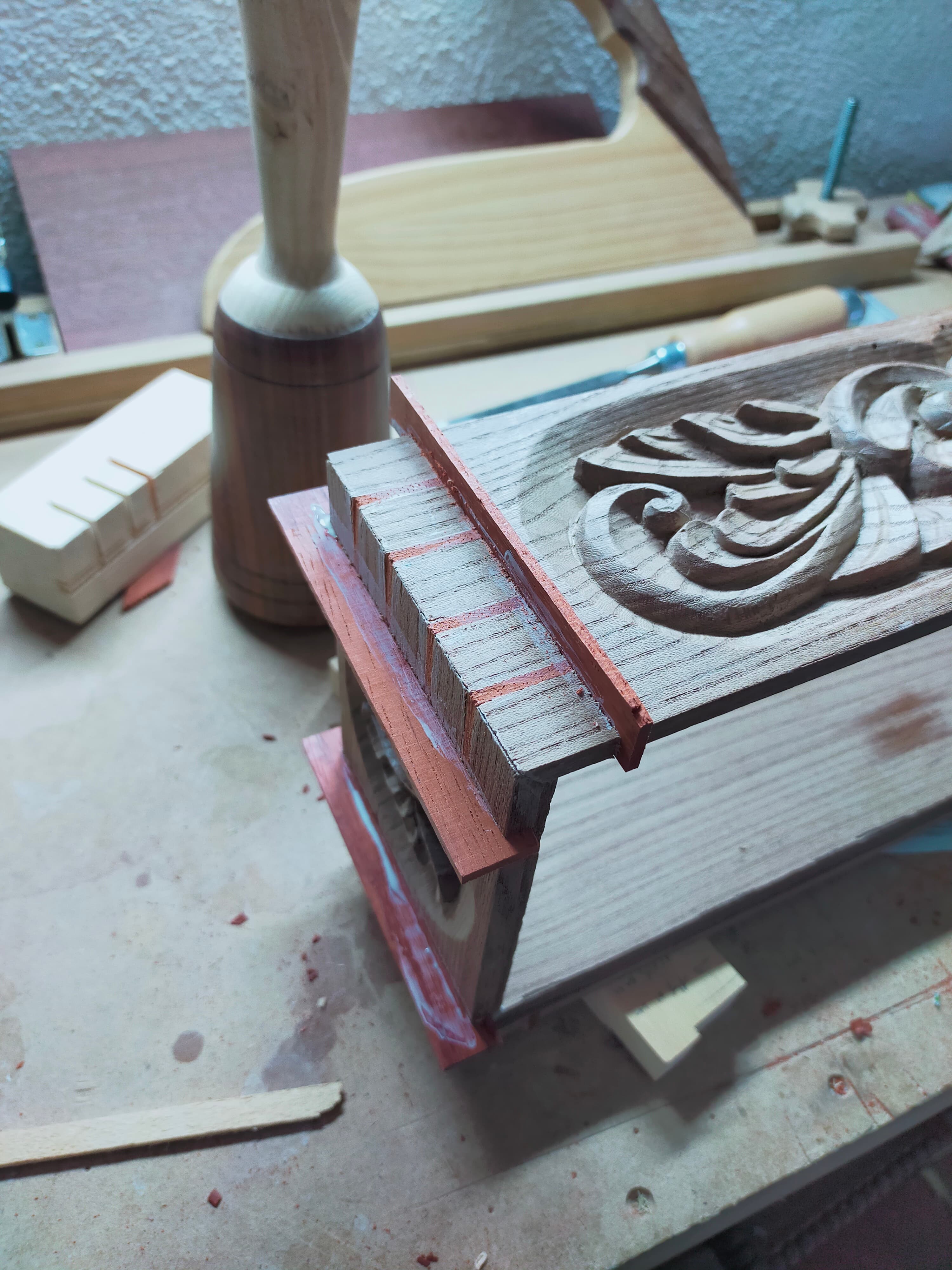

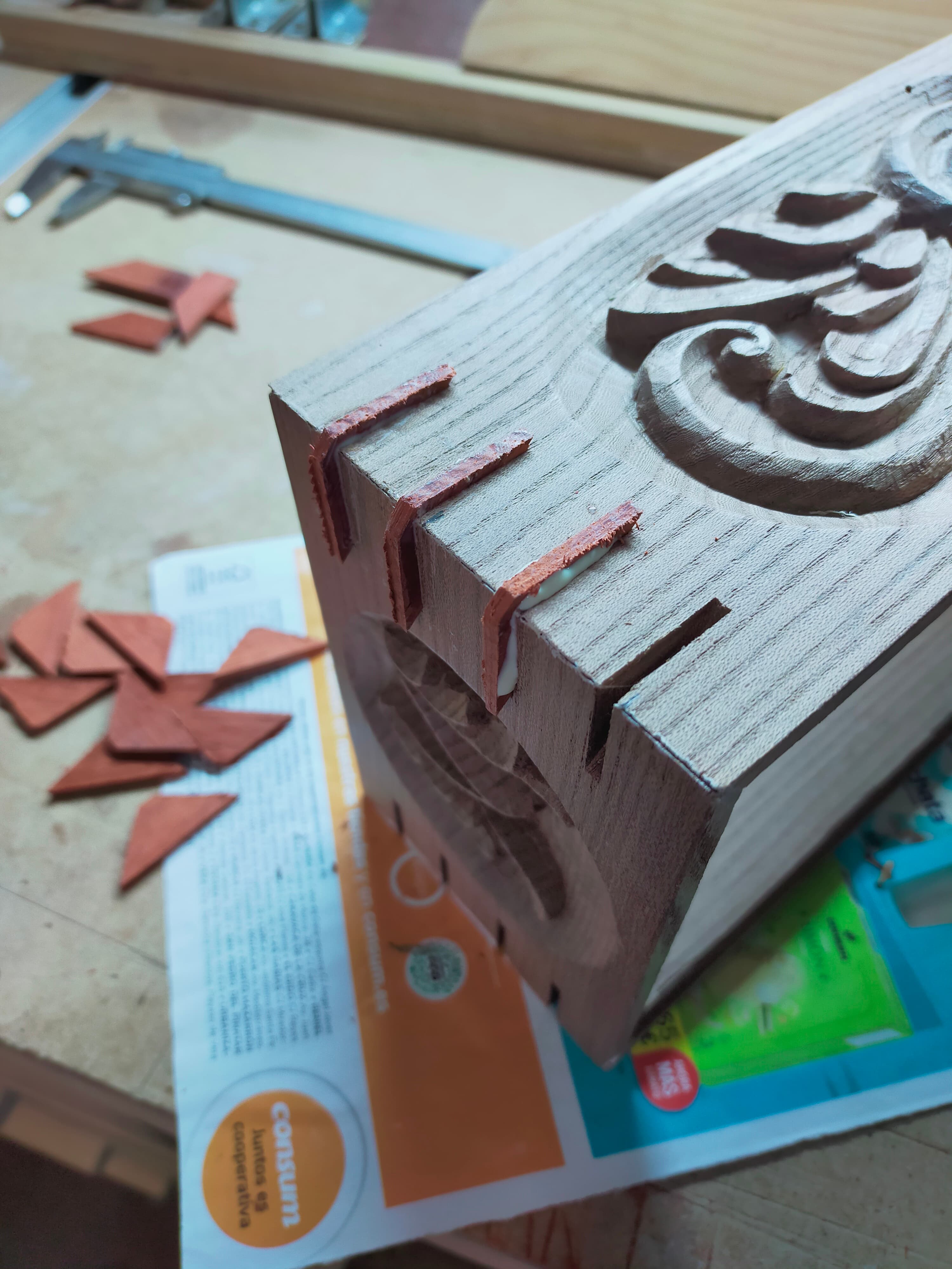

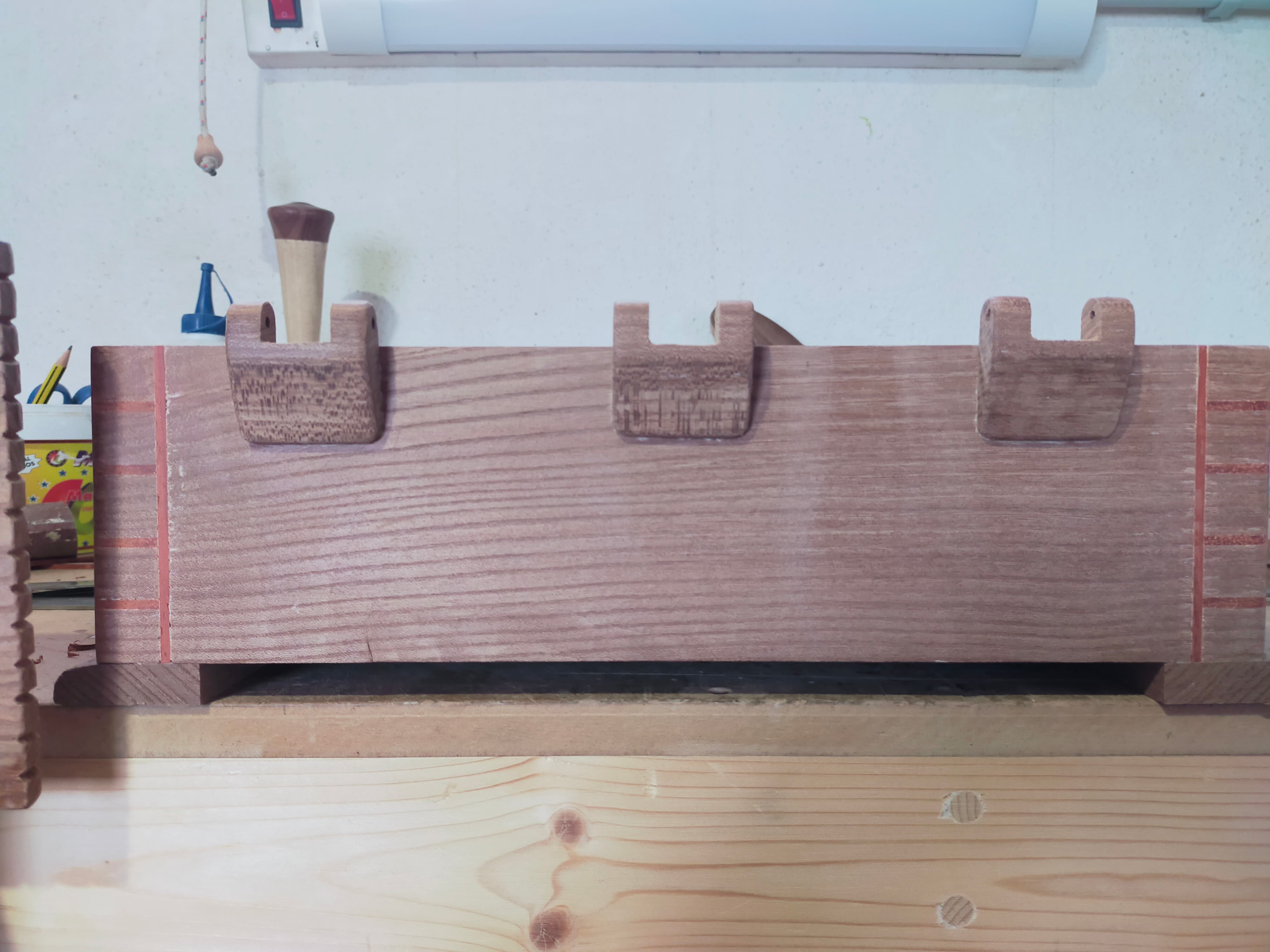

Hasta aquí la parte de talla ahora vamos con el montaje. El joyero va a inglete en las esquinas con refuerzos de padouk (creo que se llama así esta madera)

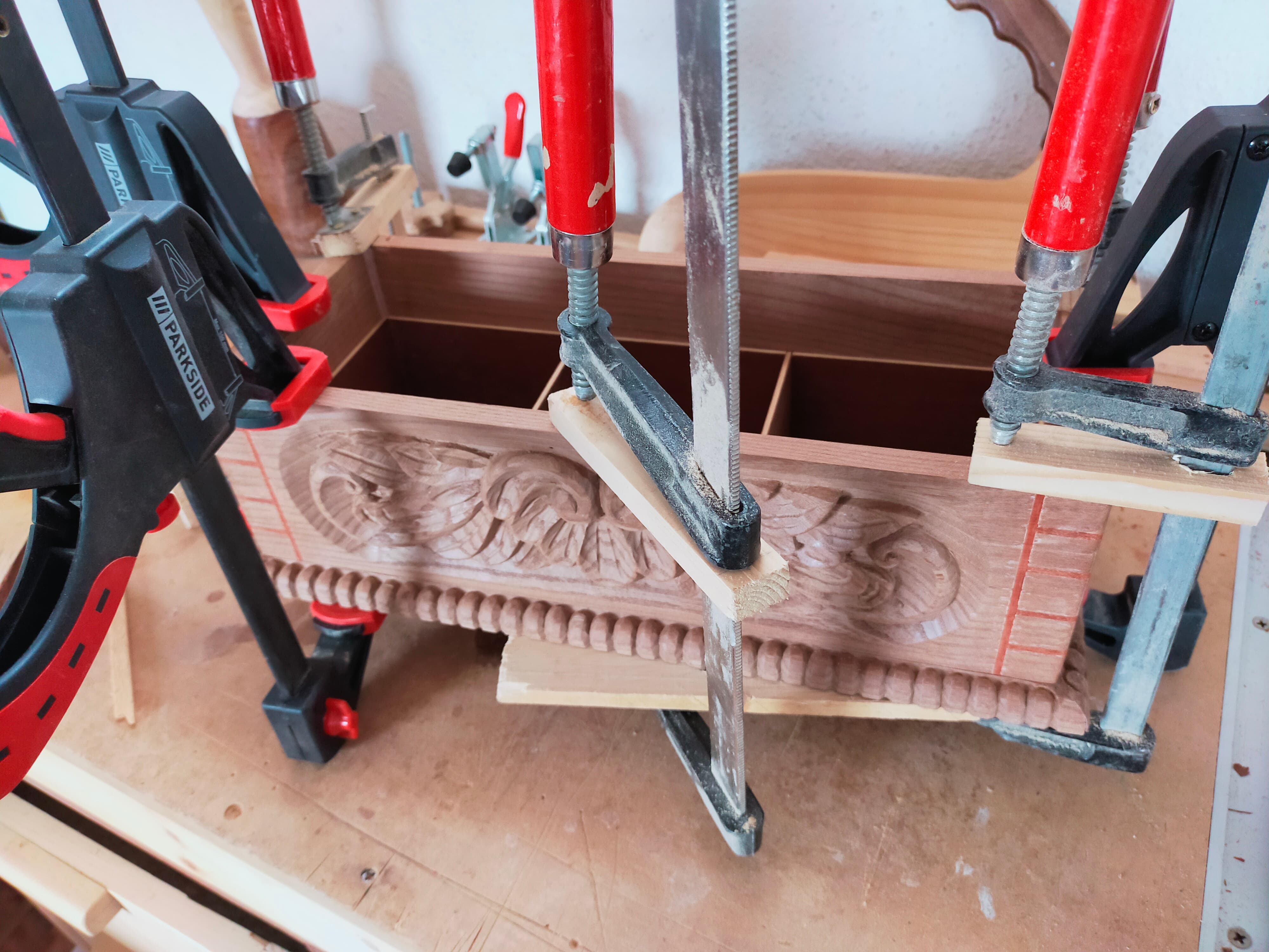

Encolando el fondo y la base, se pueden observar unos separadores que a su vez servirá como base para una bandeja

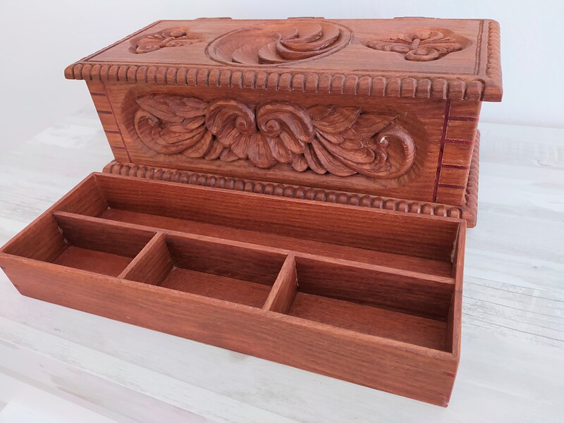

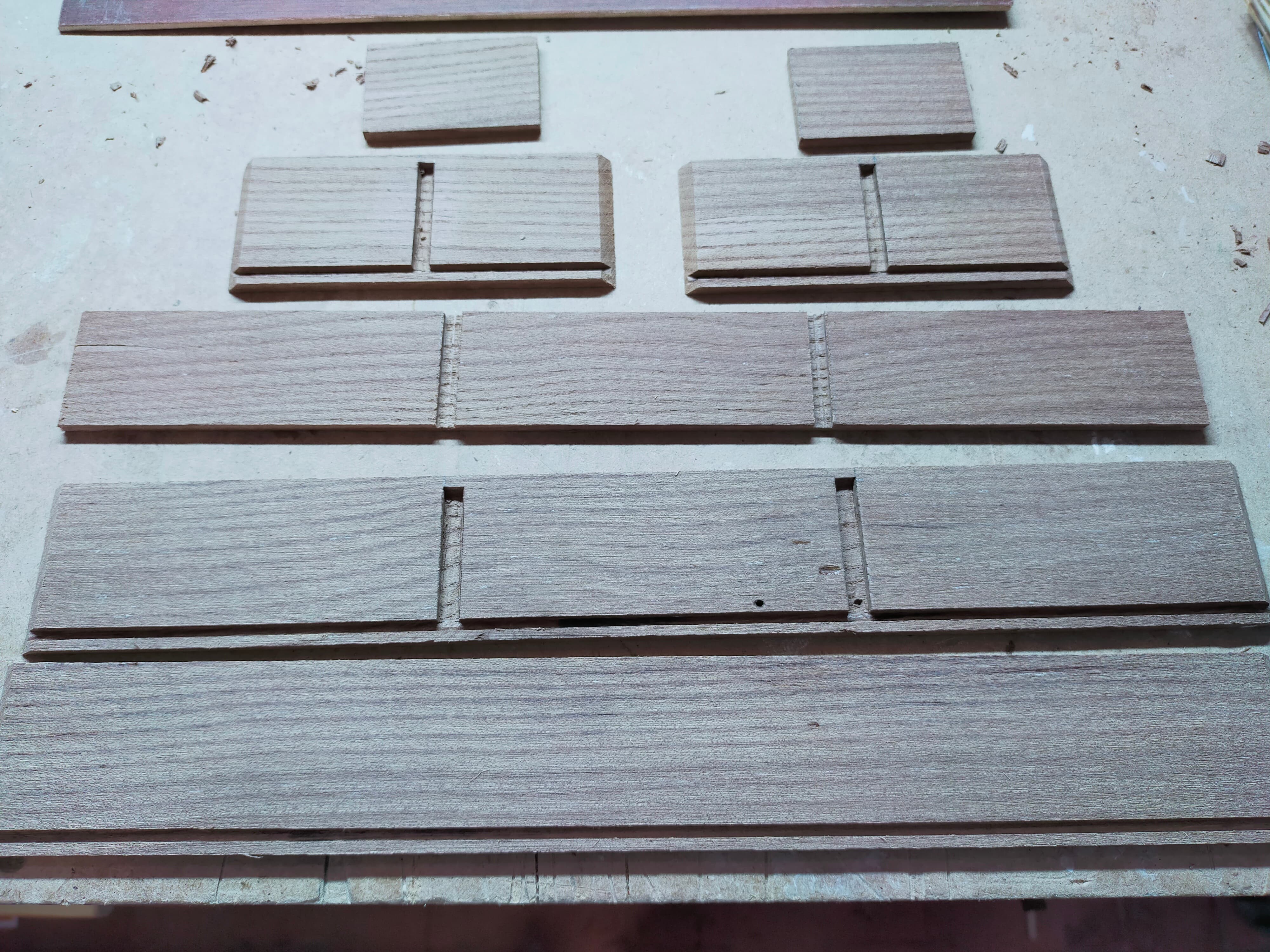

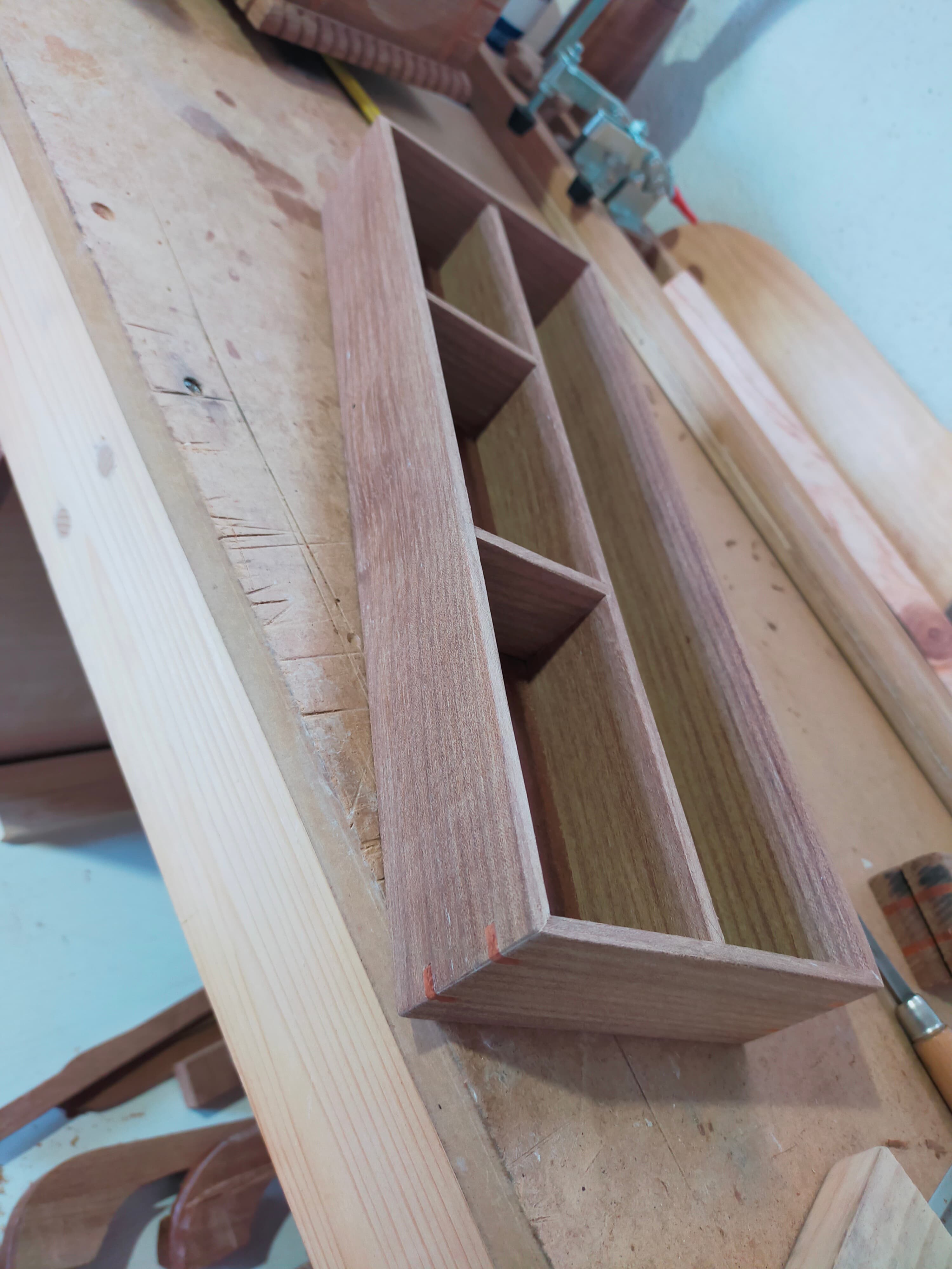

Despiece de la bandeja y la bandeja ya montada con refuerzos de padouk en las esquinas

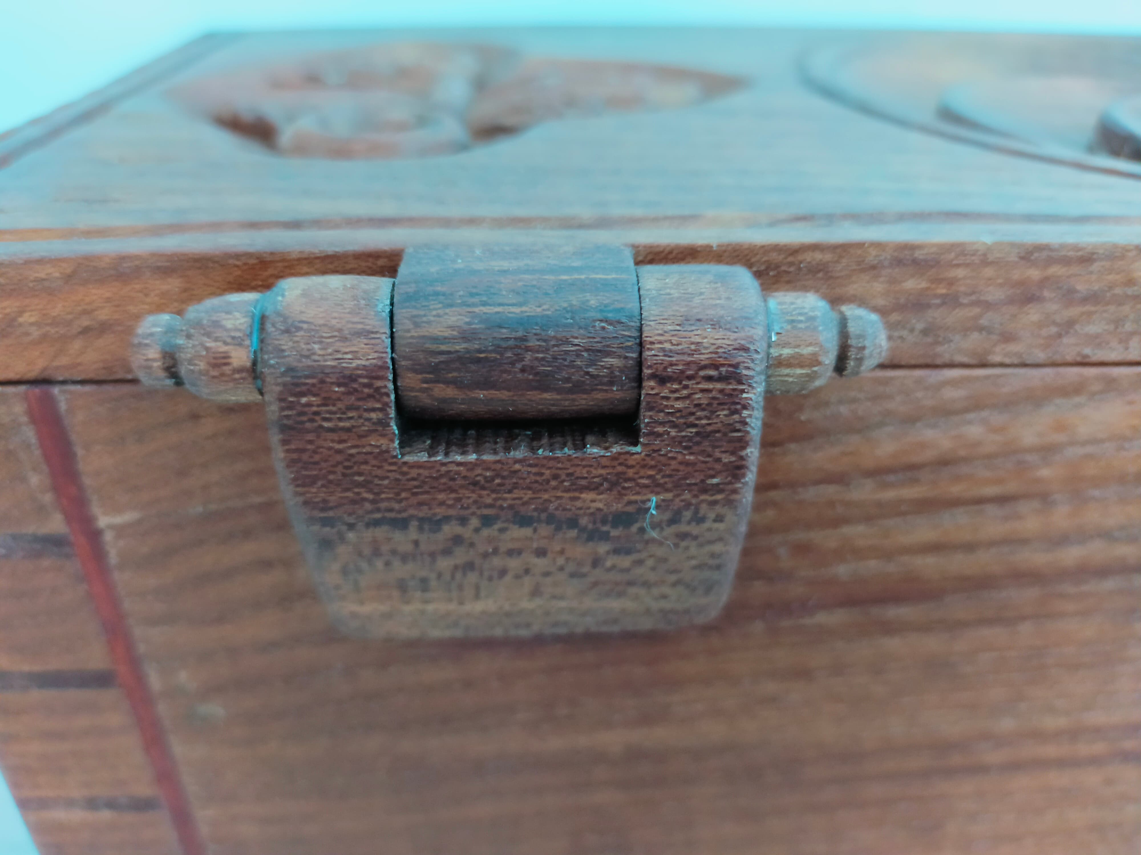

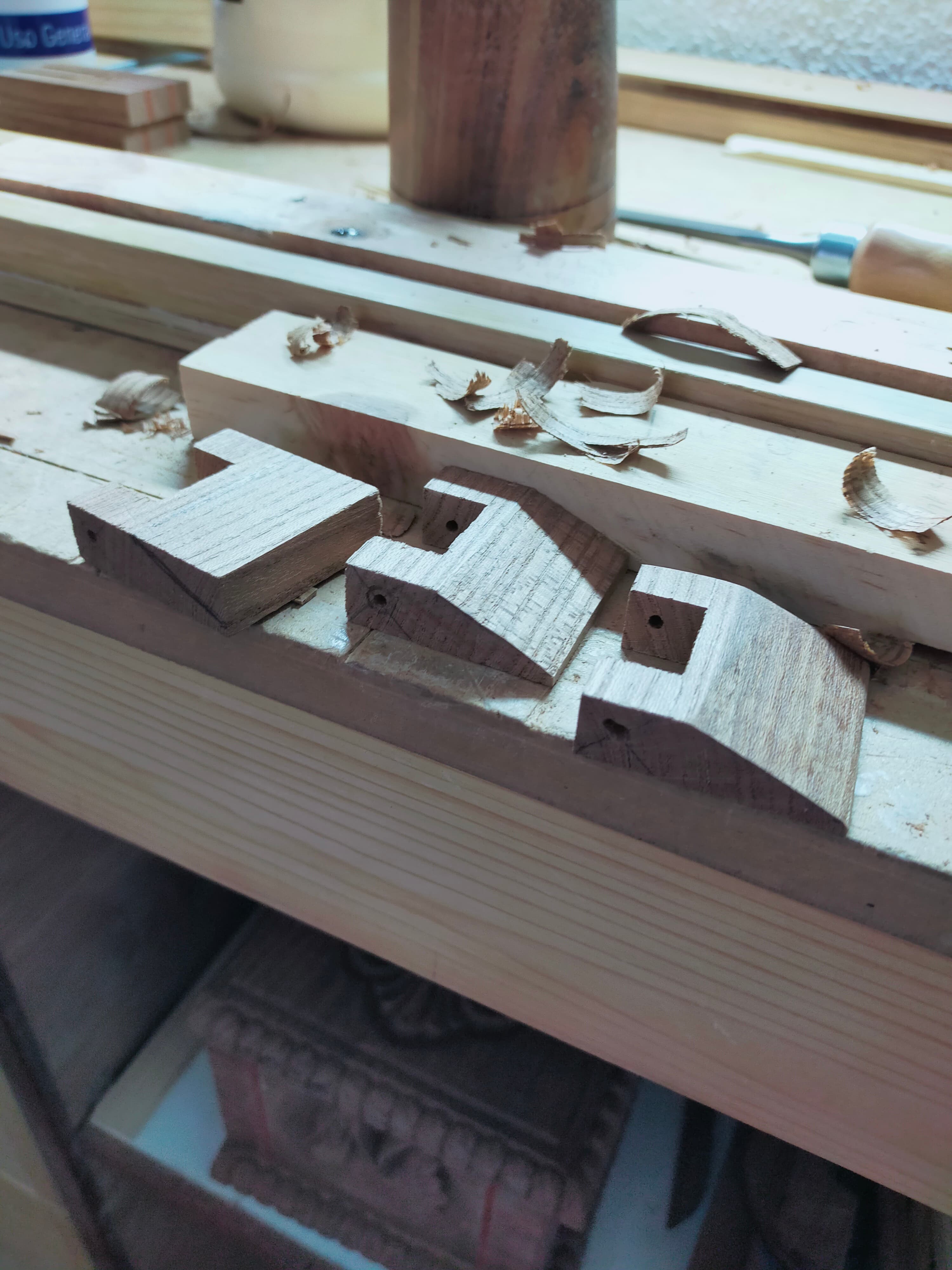

En un primer momento iba a ponerle unas bisagras metálicas pero finalmente opte por hacerlas de madera
Aquí se puede ver cómo queda la bisagra terminada

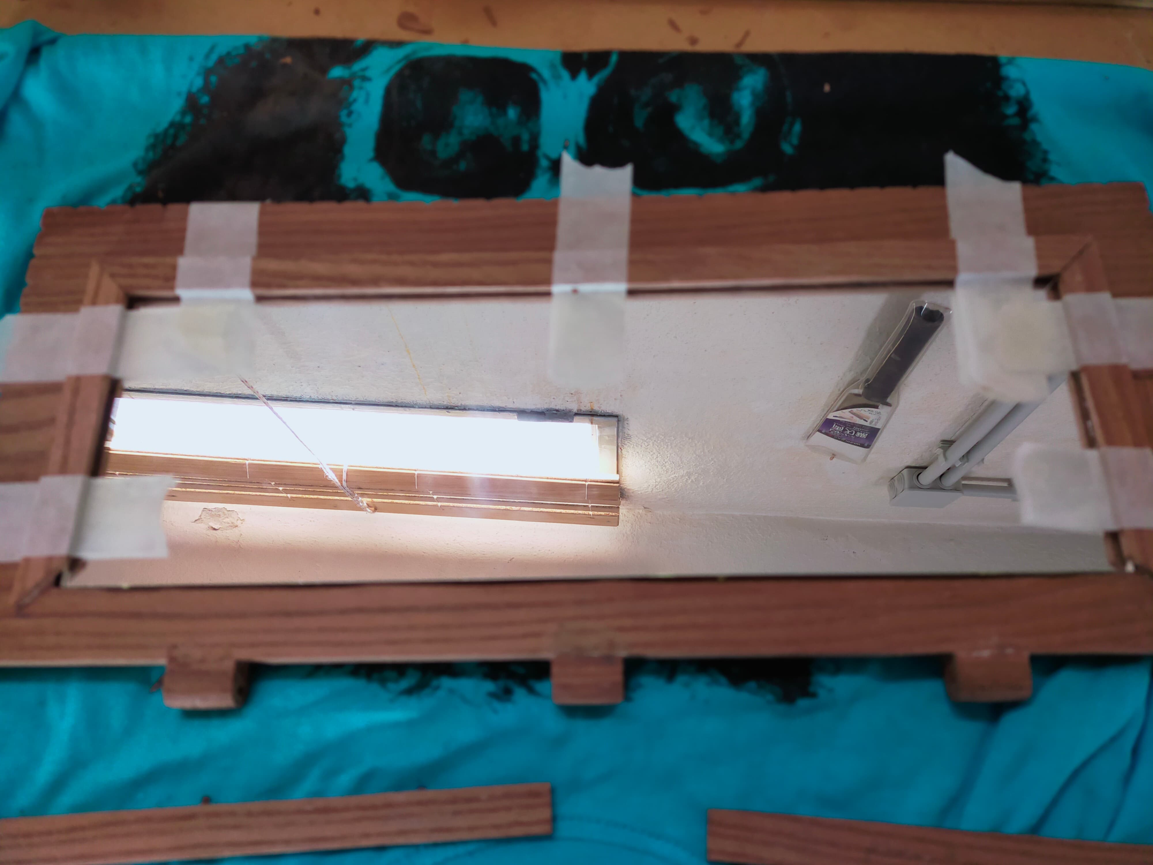

Finalmente, a la tapa por la parte interior le hice un vaciado con la katsu y le coloque un espejo
Marqueteando el espejo

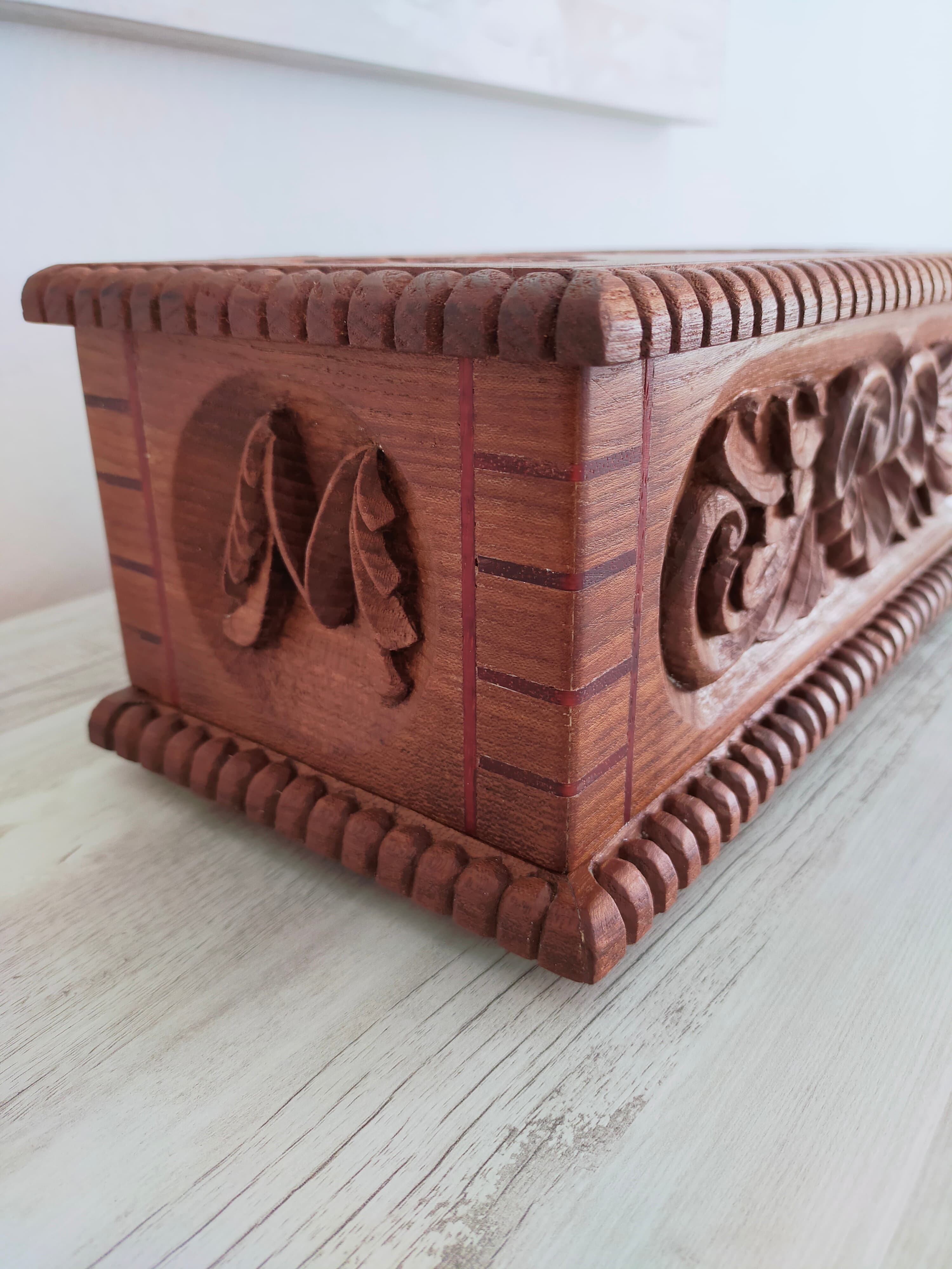

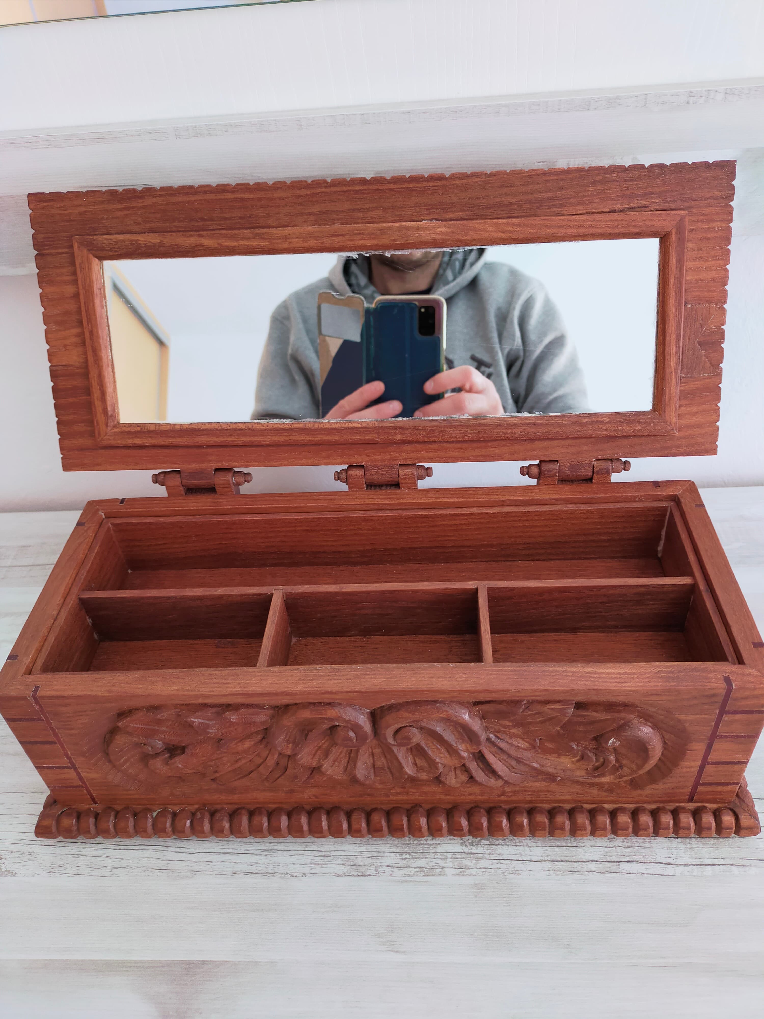

Y aquí tenéis el resultado final
El acabado que le he dado ha sido con aceite de linaza, no he quedado satisfecho del todo porque la madera que ya es oscura de por si, la a ha oscurecido aún más y los refuerzos de las esquinas que tenían un color rojo muy chulo al natural no me gustan como han quedado con el aceite pero en fin vamos aprendiendo de los fallos.
