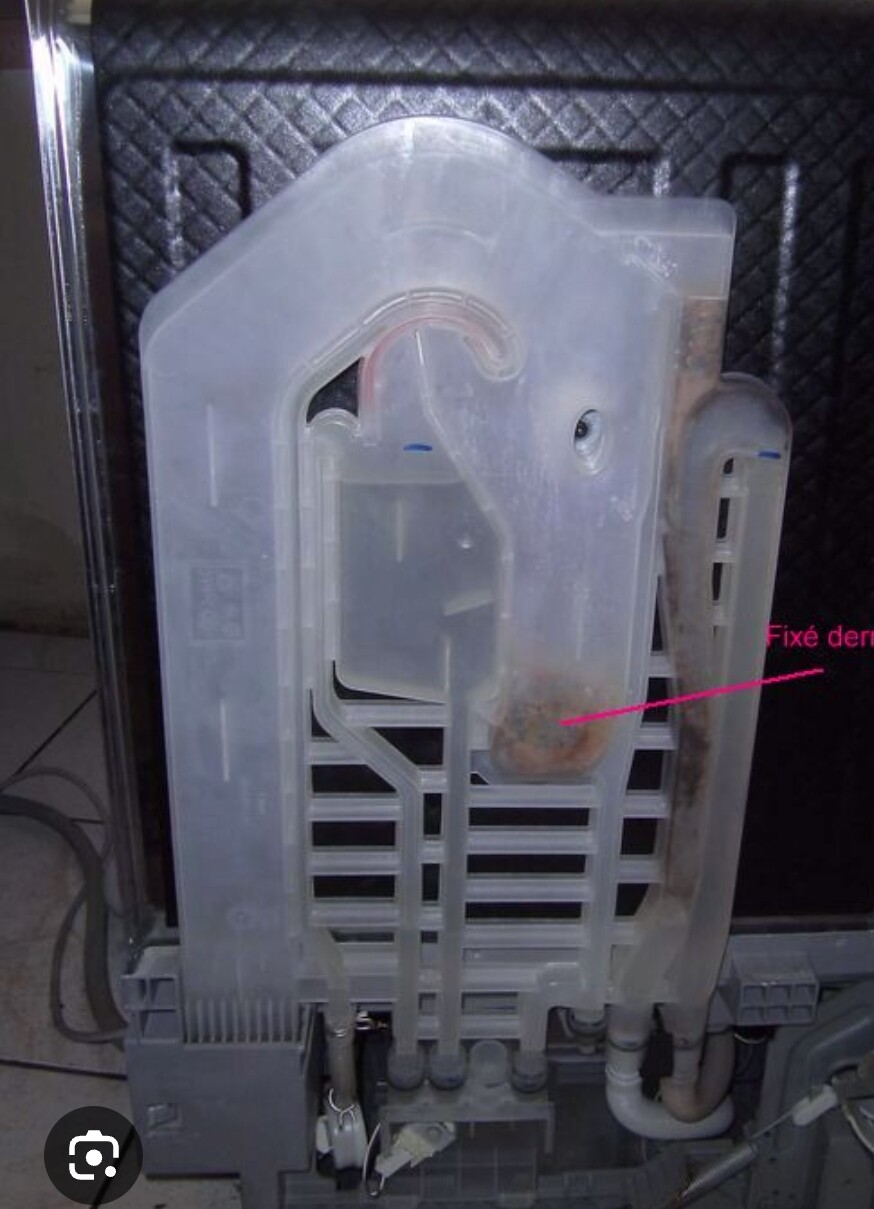

Es lo que te decía en el #11.
Si es un sensor suele estar allí.
Pero puede usar el.mismo sistema de presostato que las lavadoras (manguerita fina que transmite la presionl.
O es un sistema parecido situado en el repartidor sque esta en un latéral (izqdo en général), ayer se me habia olvidado, se tupen tambien bastante.
Al ser transparente ves perfetamente si hay un tapon
Es fácil de quitar y limpiar con vinagre

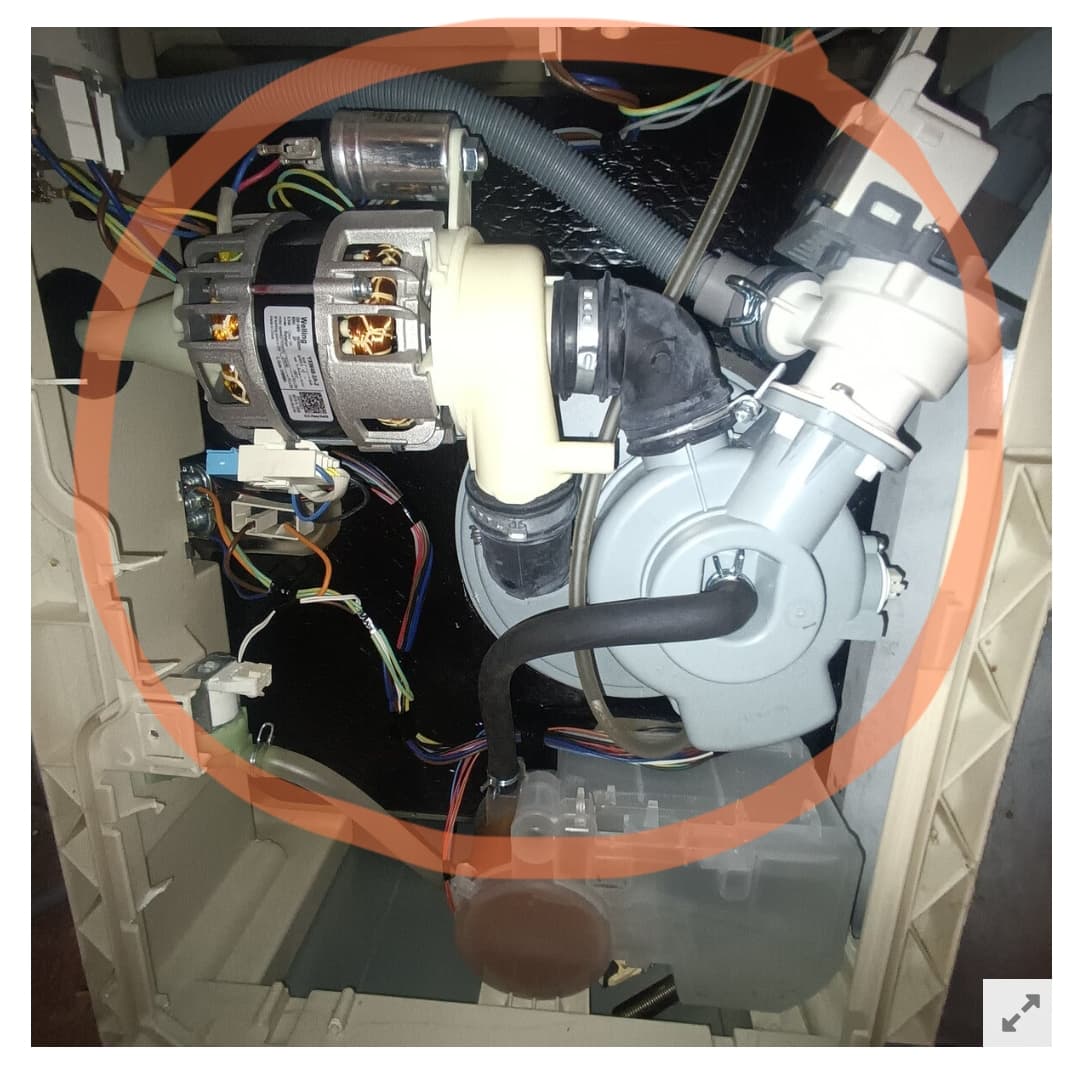

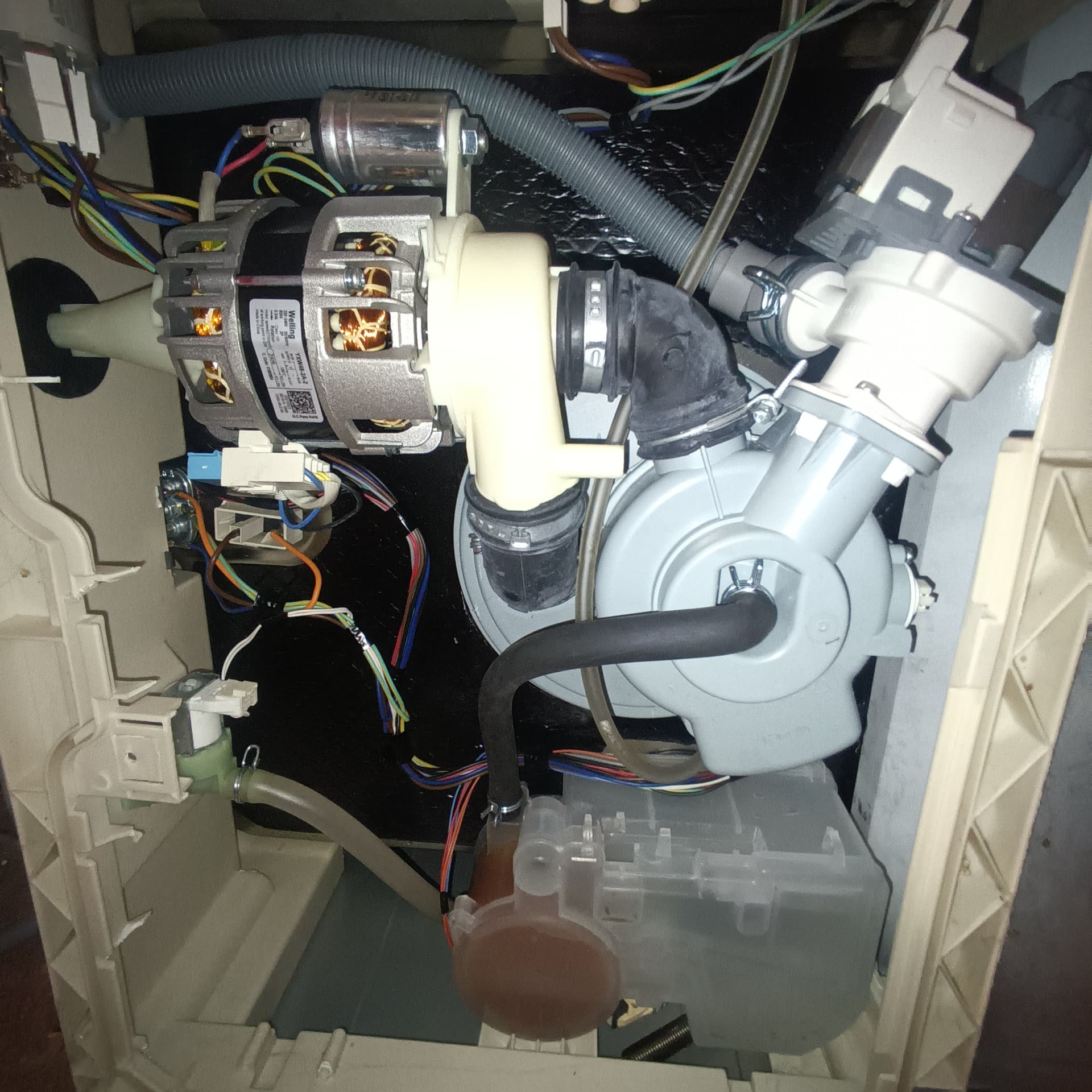

hoy por fin he podido sacar el lavavajillas, si algun alma caritativa me hace el favor de explicarme que mirar… pero explicacion para gililelos no, lo siguiente :see_no_evil: solo veo tubos y cables
Ves lo que está dentro del círculo?
Pues a eso se le llama Marrón… :rofl: :rofl:
