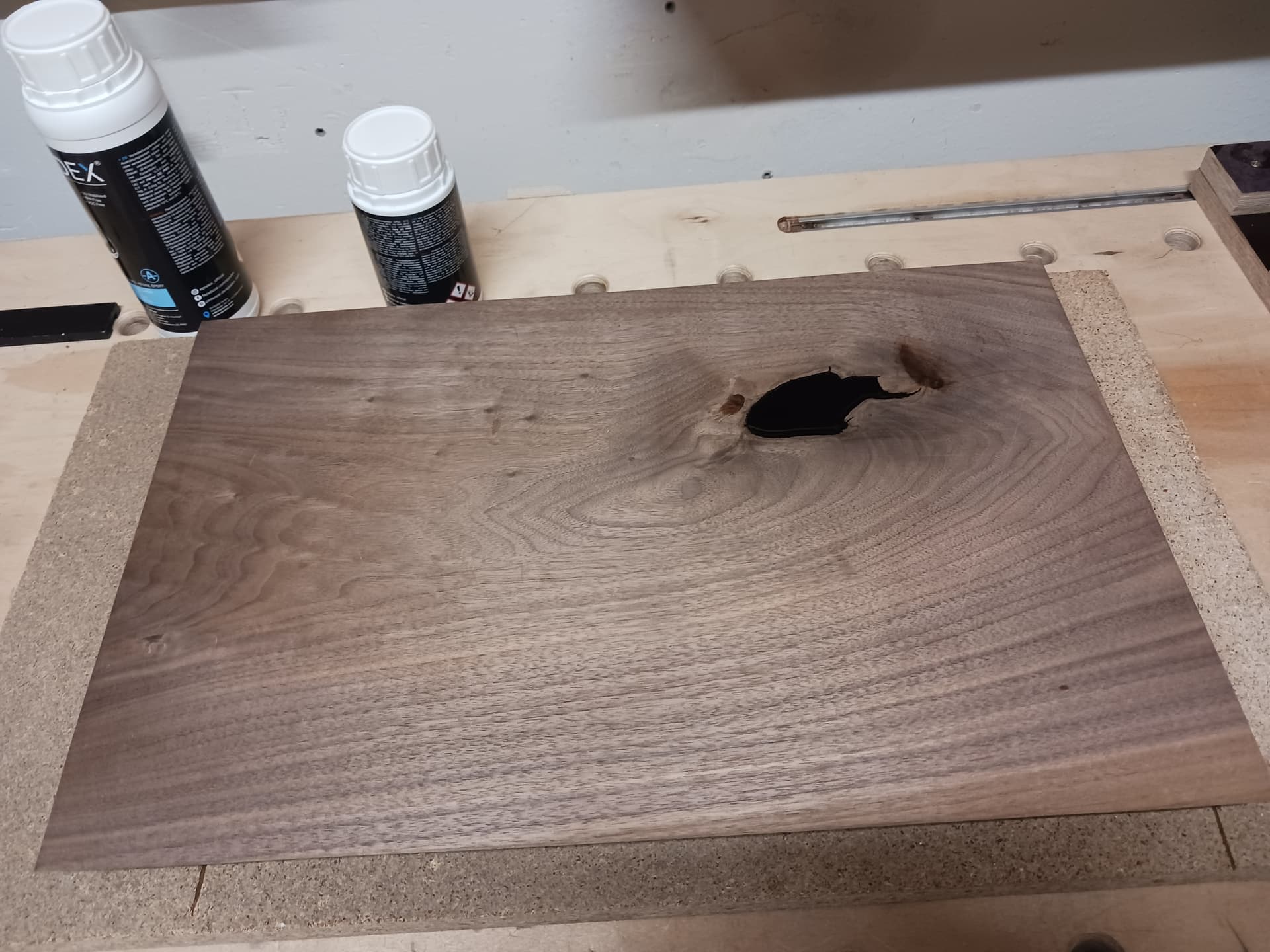

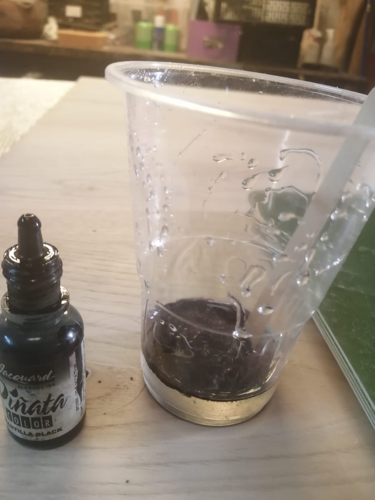

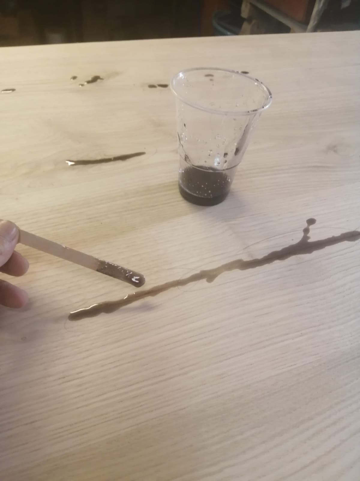

He encontrado algunas fotos rellenando con resina.
Por si ayudan al compañero @Jordi1

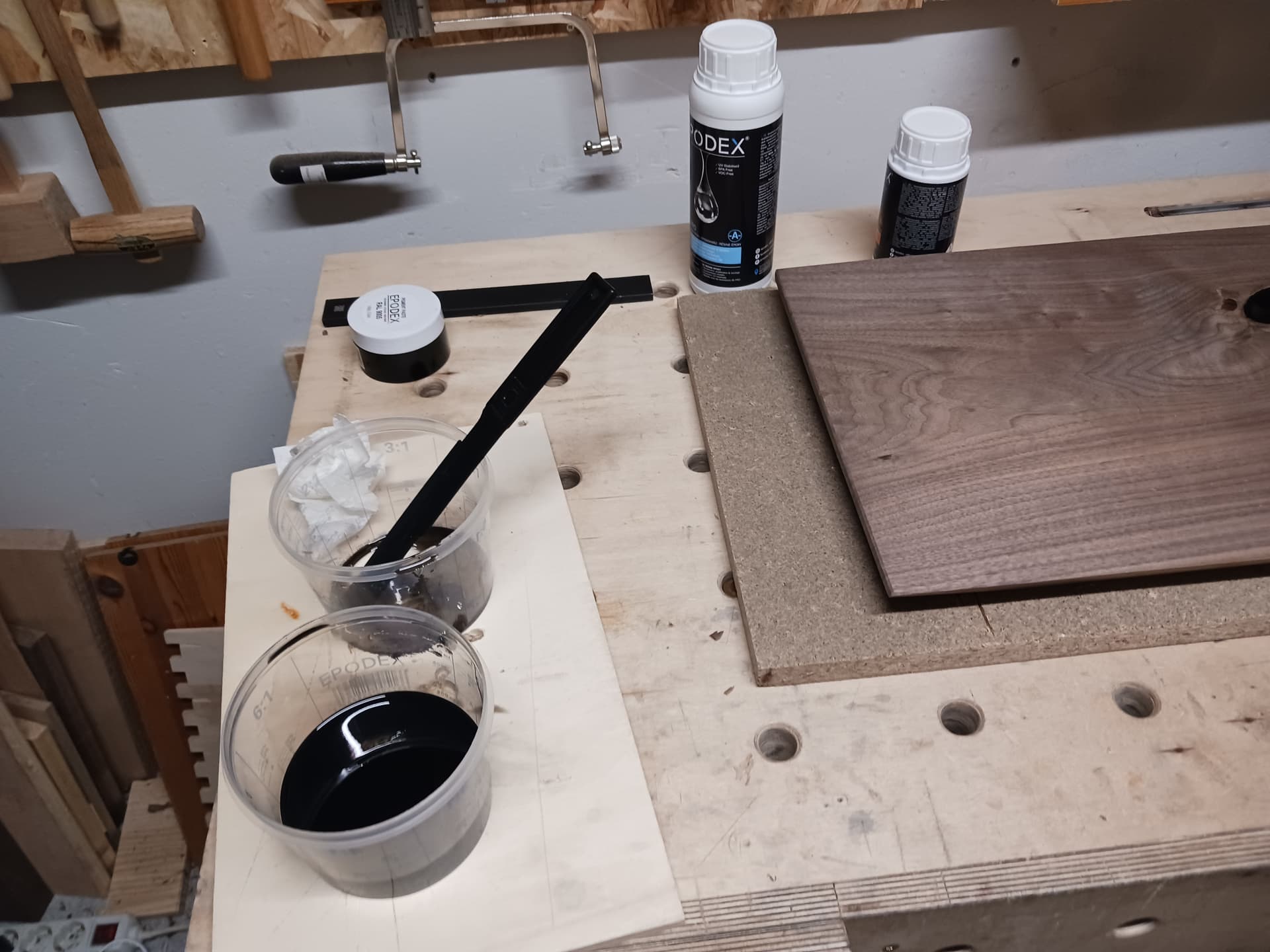

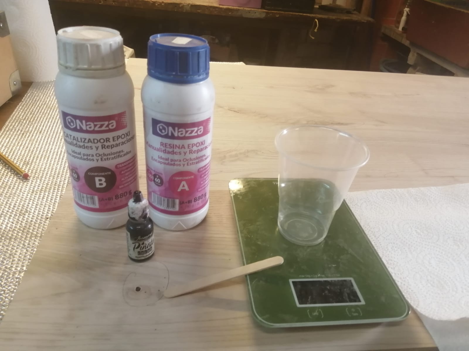

@HombreDeMadera muchas gracias!! El lunes me llega la resina. Ya te contaré como queda
@HombreDeMadera ya he hecho el epoxy, a ver si tira y endurece
Me ha sobrado material por un tubo…

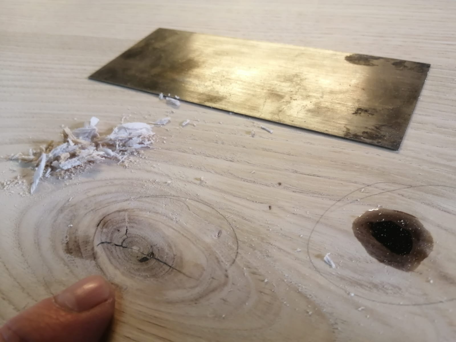

Ya de paso, yo tengo una mesa de castaño en que para tapar unos nudos metieron cera en lugar de epoxi. No queda muy bien y me gustaría probar con epoxi pero me temo que sin quitar la cera muy muy bien la resina no agarre, y no se me ocurre como quitar la cera tan bien.
Ideas?
Calor e aire comprimido, y después quitar los restos con lo que te parezca mejor palillos, aguja de jeringuilla, cuter pluma …
Si tienes claro que vas a rellenar, agranda el agujero irregularmente dejando la madera en bruto, así te quedara una forma irregular con la resina.
